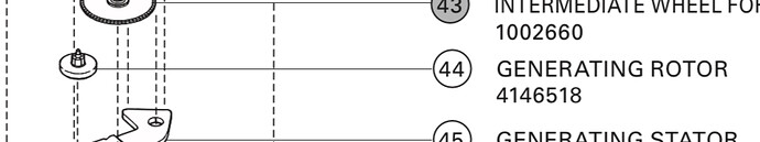

Ziet er zo uit als hieronder, asje breekt vaak bij Kinetic modellen
Zelfs al zou je de capacitor vervangen dan heb je nog hetzelfde probleem.
Het is te repareren maar dan moet hele module uitelkaar om erbij te komen, en je moet dit onderdeeltje dan vervangen.

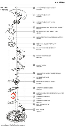

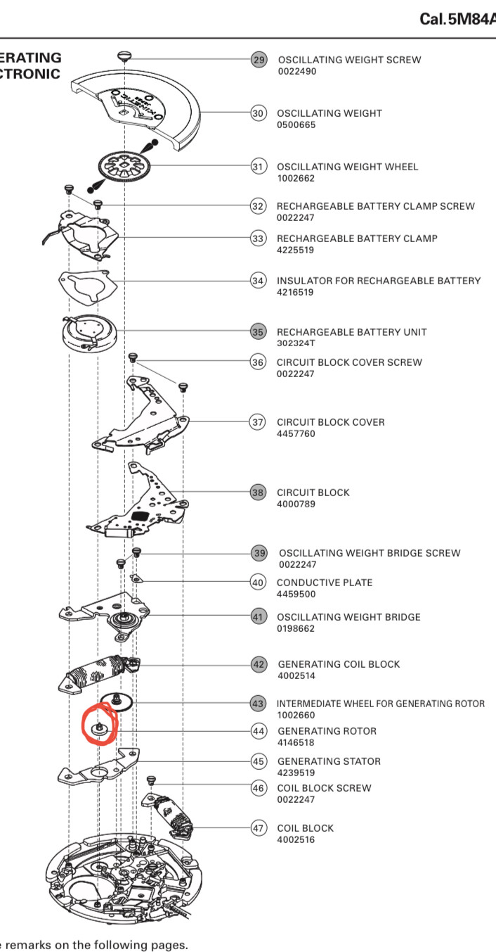

Hieronder een ander kinetic module, (5M84) maar zit hetzelfde inelkaar.
Dat lijkt mij een klus die je goed zelf kan doen.
Zeker met deze mooie tekening.
Tenminste als je aan het onderdeel kan komen.
Natuurlijk wel eerst onderzoeken wat precies defect is voor je iets gaat bestellen.
