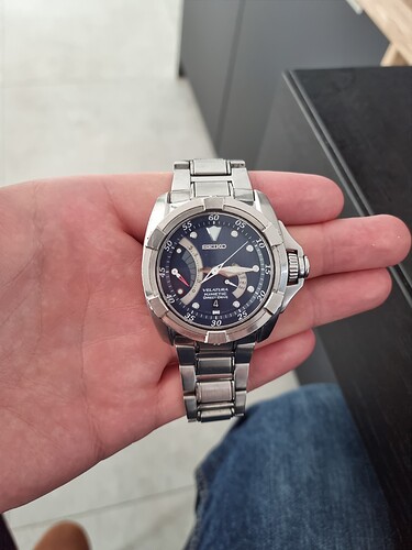

Hallo allemaal,
Ik schrijf dit bericht voor mij vader. Hij heeft dit horloge inmiddels zo’n 10 jaar. Plaatje voor de sfeer.
Het horloge zou net als een automaat op beweging moeten opladen. Velen zullen het uurwerk kennen.
Het issue is als volgt: handmatig opladen/opwinden werkt nog wel, maar via de pols niet meer. Mijn eerste ingeving was dat de accu kapot zou zijn, maar de accu lijkt de energie vast te houden als het horloge met de hand wordt opgewonden.
Iemand enig idee hoe dit opgelost kan worden? Eventueel wat een nieuw uurwerk zou kosten mocht reparatie niet meer mogelijk zijn?
Bij voorbaat dank.
