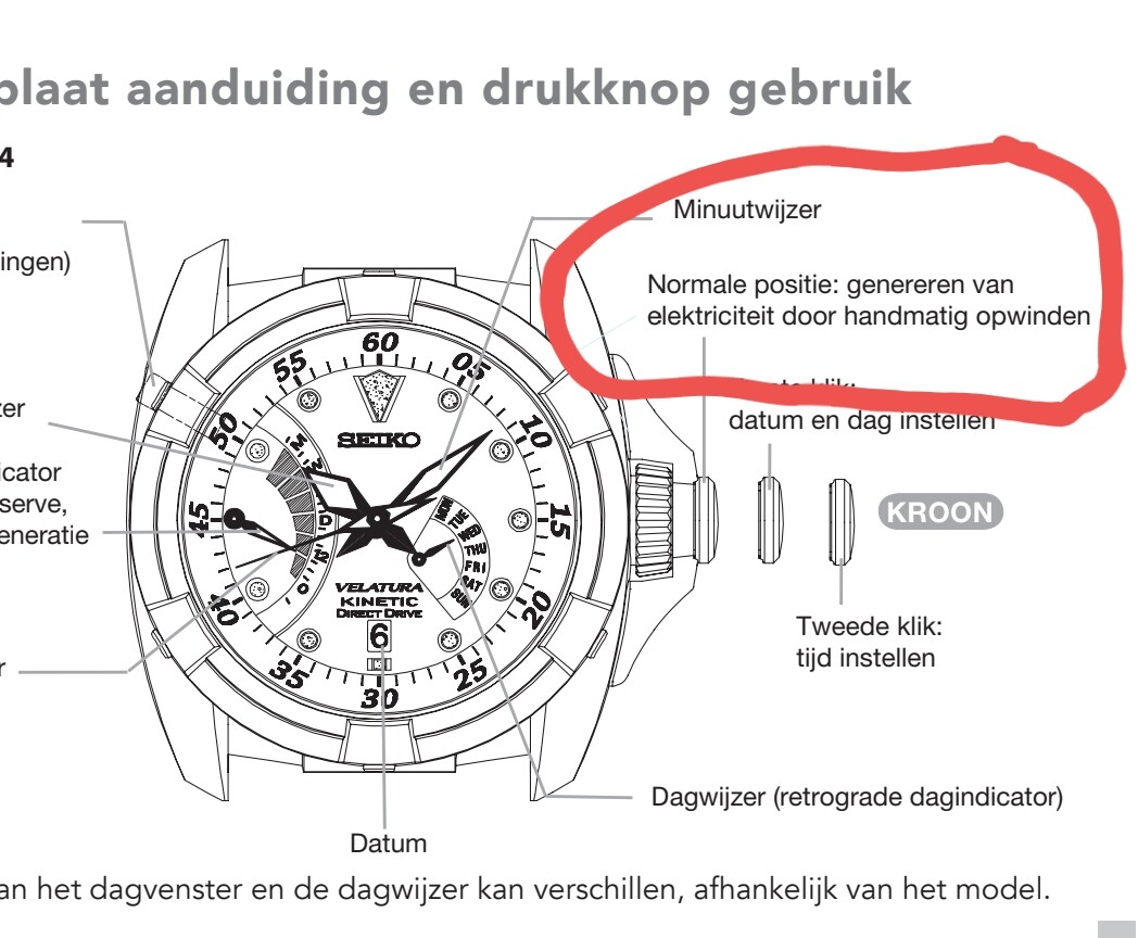

Enfin, na al die jaren draag ik het horloge nog relatief vaak. Echter valt op dat het horloge de laatste tijd vaker stil staat. Ik krijg het wijzertje van de power reserve ook niet verder dan “W”, oftewel één week aan sap in de batterij. Nu moet ik het nog goed testen om het zeker te weten maar voor mijn gevoel geeft het horloge wel langer dan één week stilliggen nog de goede tijd aan. Hoe dan ook, er is iets niet goed.
Volgens mij zijn er twee opties:
  1. Capacitor aan het eind van zijn latijn
  2. Wijzer van de Power Reserve niet correct
Optie 2 zou ik kunnen testen door het horloge vanaf nu een week niet te dragen. Tevens zou ik bij leegstand de knop op 10 uur kunnen gebruiken voor een reset? Of zeggen jullie, “horloge van zeven jaar oud, die capacitor is aan vervanging toe.”?

Velatura kun je handmatig opwinden…
Je hele opladen met een Braun is daarmee dus echt overbodig…

De keren dat het horloge geheel stil heeft gelegen is op de vingers van één hand te tellen. Juist omdat ik het horloge niet geheel stil wil laten vallen draag ik het als de indicator richting één dag reserve gaat. De wijzer staat dan zo weer op één week reserve maar verder dan die ene week kom ik dus niet (meer).
Subtiel… Mogelijk was mijn start post niet duidelijk genoeg. Ik krijg de reserve dus met geen mogelijkheid meer verder dan één week. Vandaar dat ik nu zelfs de methode van de Braun oplader aan het testen ben. Dragen en handmatig opwinden, één week is de max. Vandaar dat ook aan de indicator twijfelde.

Ja gewoon Accumulator vervangen met MT920 Panasonic, en dan voortaan als je het niet gaat dragen eerst opwinden tot 100 % geladen…

Ik ga de hele F1 race eens aan de kroon draaien dan wel het horloge schudden. Dan moet er toch iets te zien zijn…
Ik ben er ook nog steeds niet voor mezelf uit of een Kinetic de voordelen van een quartz heeft met de emotie van een automatisch uurwerk of juist de nukken van een mechanisch uurwerk met de niet charme van een quartz :stuck_out_tongue:
Oké… De hele race ga ik niet volhouden, mijn arm wordt wat lam :sweat_smile: Na een half uurtje schudden en via de kroon opwinden zit er geen beweging in de power reserve wijzer. Ik ga het horloge eens in de kist leggen en zien wat er over één week aan de hand is. Als in, mogelijk is de wijzer toch niet lekker en zou deze op één maand moeten staan en niet één week. Ik weet het, long shot maar wil je toch even testen.
