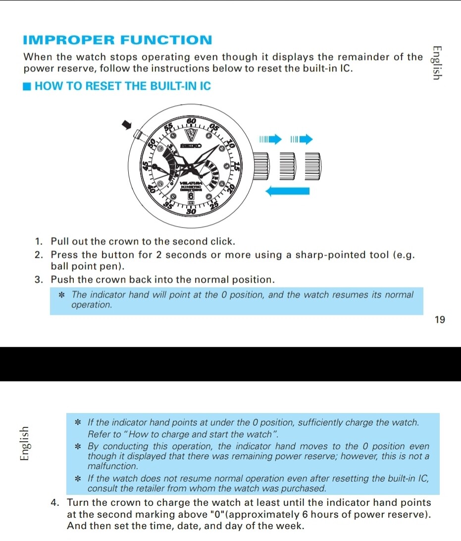

Niet dat ik weet. Handleiding spreekt wel over de button op tien uur maar dat is als het horloge stil staat en er nog wel power reserve is volgens de wijzer. Lijkt alsof mijn probleem precies andersom is. Lijkt, het is nog geen hard bewijs natuurlijk.

De eerdere conclusie dat de capacitor dood was wil ik hiermee eigenlijk de kop indrukken. Ik ben ervan overtuigd dat deze nog niet aan het einde van zijn latijn is en dat de wijzer van de power reserve niet goed is uitgelijnd. Alleen, hoe los ik dat op? De handleiding spreekt over de reset op tien uur maar alleen in de vorm van als de power reserve te veel aangeeft, hier geeft hij juist te weinig aan.

Ik gaf al een goeie tip
RTFM
ff een resetje uitvoeren kun jezelf, scheelt je weer 25 euro als dat je het door een horlogemaker laat doen…
Knopje zit inderdaad op 10 uur…
Mocht dat niet helpen dan weet ik het ook niet
En voor de tweede keer heb je mijn post(s) niet goed gelezen en blaas je te hoog van de toren … Ik heb de handleiding reeds gelezen, dat had ik in mijn eerste post al gedaan en ook in de laatste. Ik haal nota bene aan dat de handleiding stelt de knop te gebruiken bij een ander probleem dan de mijne. Hoezo komt er dan een “RTFM”. Handleiding stelt de knop te gebruiken als het horloge stil staat en er nog reserve aan wordt gegeven, mijn probleem is andersom.
Probeer nou gewoon eens een reset… Bij een computer lost het ook vaak allerlei problemen op.
Zal ik bij thuiskomst doen, vandaag de Magrette om :slight_smile:
Ok my bad, maar inderdaad. Heb je het dan nog niet geprobeerd??
Nadat je het geprobeerd hebt en het is nog steeds niet goed dan zou ik pas gaan vragen wat het probleem zou kunnen zijn :sweat_smile:
Reset is uitgevoerd. Power Reserve sprong netjes naar nul maar het horloge liep wel verder. Handmatig een paar dagen energie er in gedraaid. Zal het horloge eens gaan dragen om te zien of ik nu boven de ene week uit ga kunnen komen of dat dat de max blijft.
