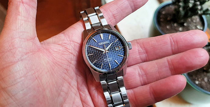

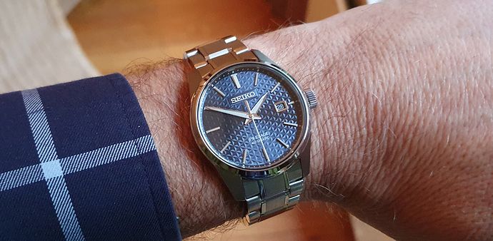

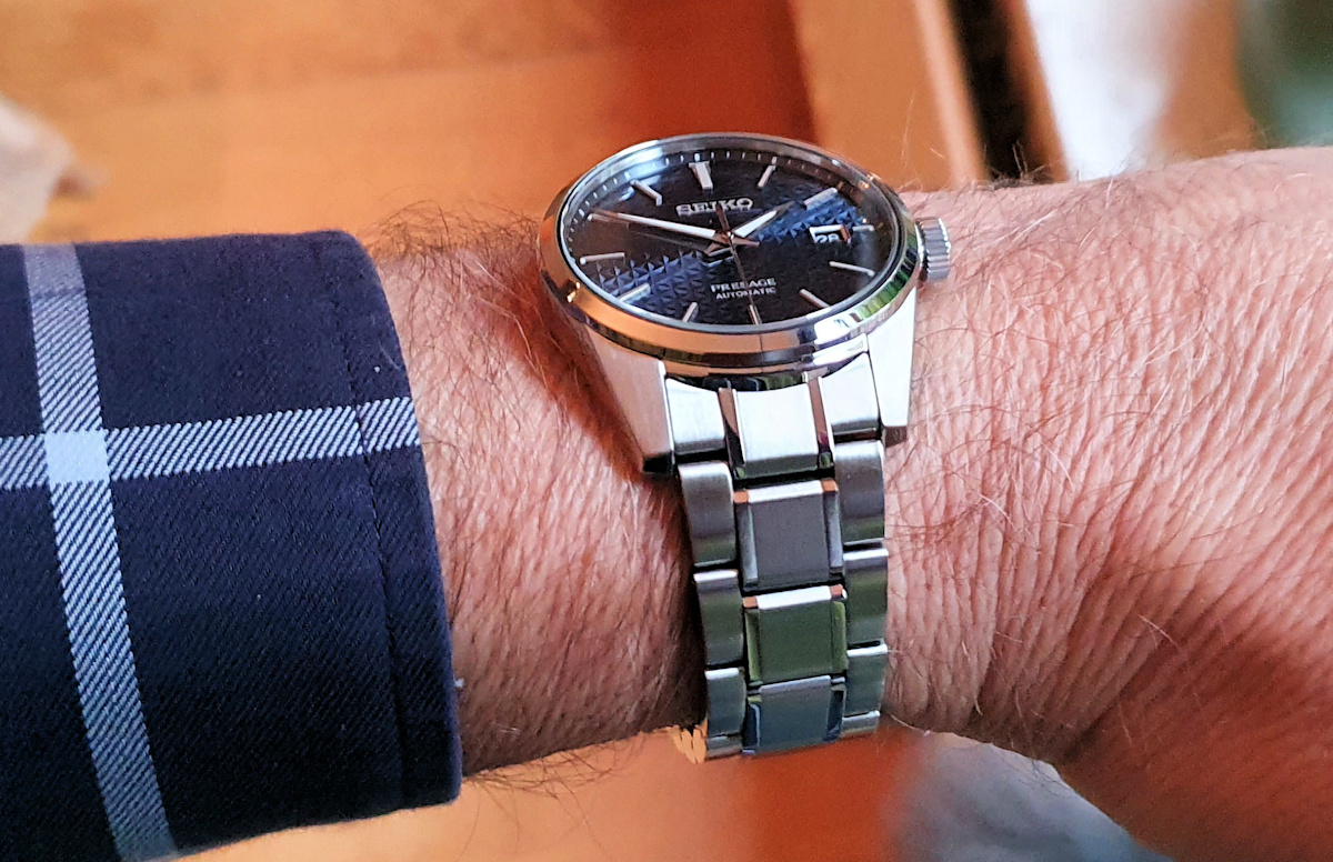

Een SRP773 inderdaad, een SRP773J in dit geval
Tja, gegeven de uurwerken zou ik suggereren dat een Seiko Sharp Edges en een Turtle tegen exact dezelfde stootjes kunnen. Sterker nog, de Sharp Edges heeft geen draaiende bezel die je kapot kunt stoten…
Het is niet voor niets zo dat alle veldhorloges verschrikkelijk simpele dingen waren die klein en zonder iets van opsmuk hun werk deden. @VintageFreak, let even op: De Seiko Sharp Edge serie heeft ook nog eens Diashield coating op de kast, en een extra laag heldere coating op de binnenkant van het glas.

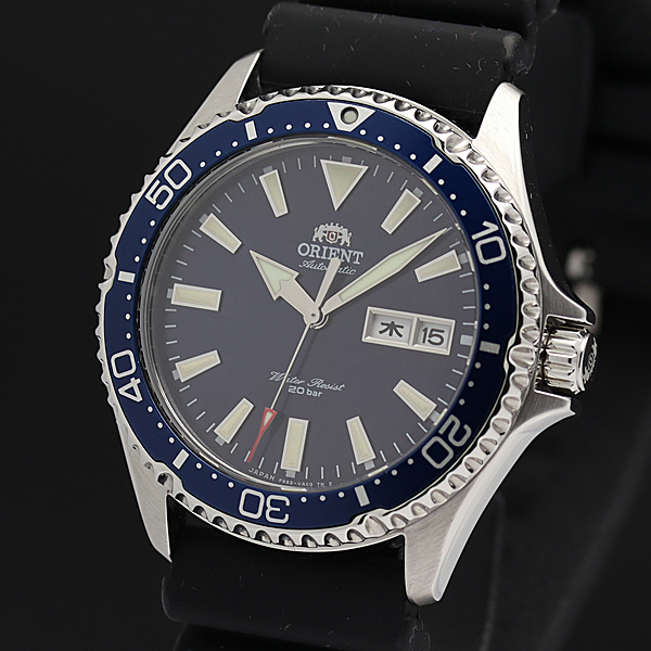

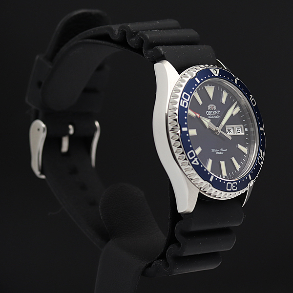

Ik heb in een vergelijkebare situatie gezeten, en ik ben bij de Orient Kamasu (blauw) uitgekomen. Mijn verzameling bestaat uit een klein handjevol vintage horloge en ik had er een stevige daily bij nodig. De Kamasu lijkt wel een beetje op je Seiko 5, maar voor hetzelfde geld denk ik net een betere deal. Saffierglas, 200m waterresist, etc. Het blauw is lekker donker en hij lijkt bij veel kleding te passen. Het formaat is volgens mij ook perfect voor jouw lengte/postuur. Bij mij op m’n 18,5cm pols staat 'ie relatief bescheiden. Volgens mij zou je hem wel voor ergens tussen de €180-230 ergens vandaan moeten kunnen toveren. Het overwegen waard, misschien.
Ziet er gewoon gestileerder uit, dan een gewone diver door de gladdere en rechte bevel. Tenminste dat is mijn mening.

De Oriënt is ook
Komt over als veel " bang for your buck" en redelijk allround qua look.

Ja, denk dat het wel “bang for buck” is en best veelzijdig. NA Orient Kamasu Blauw Hier wat foto’s van de mijne, ik heb er een oranje strap op gezet voor een frisse look, maar voor de komende maanden ben ik al op zoek naar een andere geschikte leren band oid.

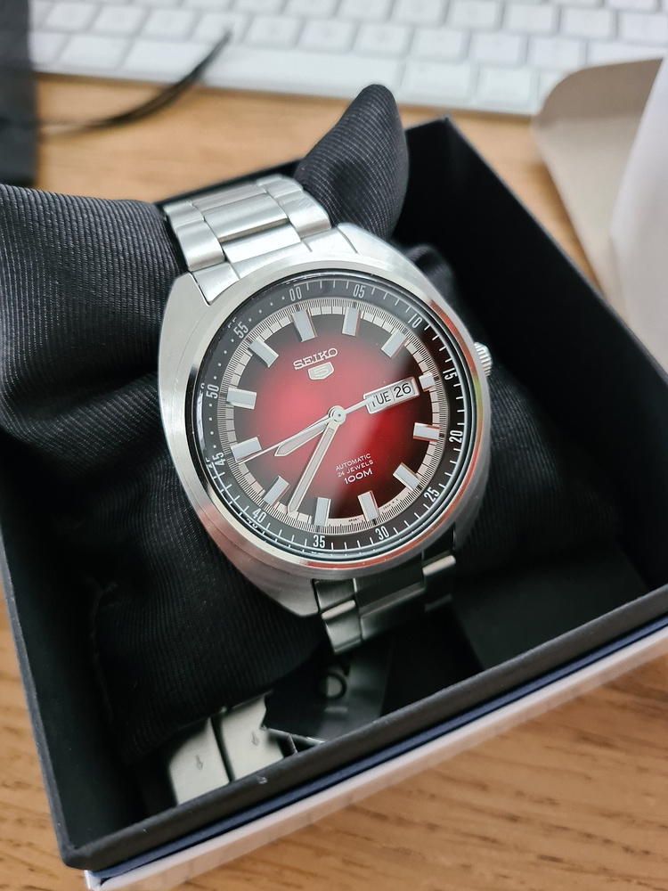

Deze staat in het blauwe gedeelte
SEIKO 5 Sports Turtle Automatic SRPB17K1
Aparte kleur
