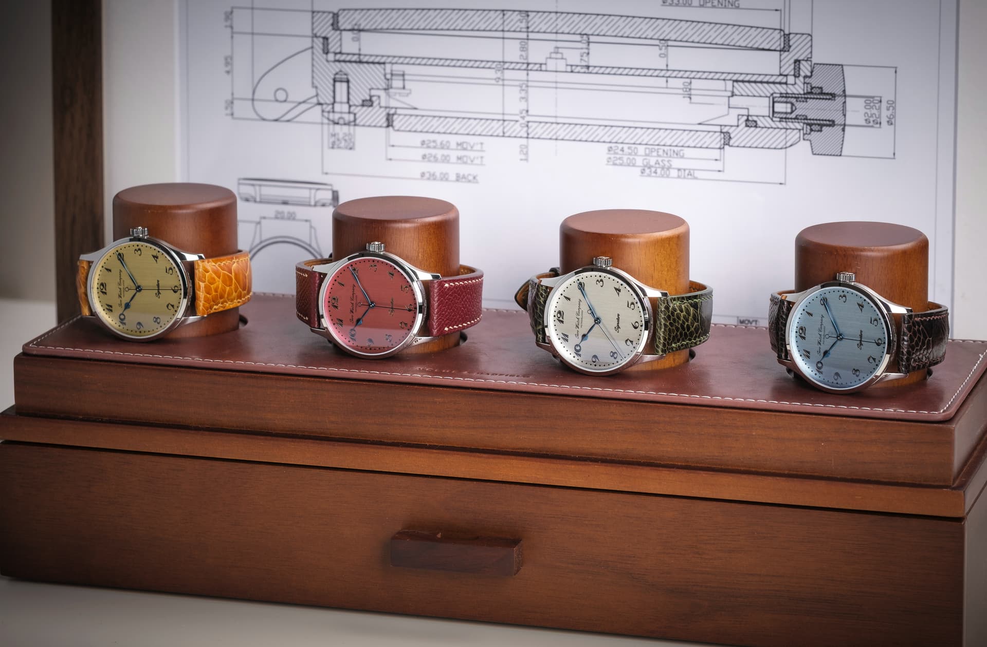

Hier overigens nog een mooie overzichtsshot van de collectie op een rij!
Sellita SW261-1M? Die is geometrisch perfect voor een 31mm wijzerplaat staat me voor, dus met wat kast errond komt dat zoetjesaan in de buurt.

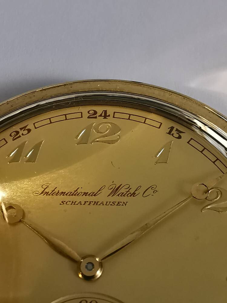

Sero Watch Company doet erg IWC aan wbt naam en logo.

Het IWC gevoel kreeg ik ook wel een beetje (niet per sé negatief), en denk dat dat vooral door de keuze van een vrijwel identiek lettertype komt.

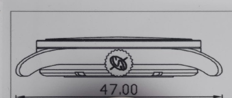

Een klassiek ontwerp onder het glas juich ik toe, zeker met jullie eigen twist. Leuk gedaan. Zelf haak ik wel direct af op de kast. Te rechtopstaande zijvlakken en daardoor voor mij een te hoog CNC gehalte. Misschien moet ik dat in het echt zien, maar hierdoor waardeer ik pre-NC/CNC kasten nog meer, al worden die geholpen door plattere uurwerken.
Imho haalt deze machinebewerking het smaakvolle van een Calatrava onderuit, maar ik weet tijdens het tikken nog niet in welke prijsklasse jullie willen starten. Misschien ben ik te kritisch.
Een meer rond / organische vorm is niet haalbaar voor jullie, dat snap ik, maar niet mijn smaak. Ik begrijp wel dat je hierop uitgekomen bent, samen met degene die het CNC-werk doet voor jullie, want anders heb je snel extra handelingen aan de machine.

Sero vind ik een goede naam. Dat Watch Company zou ik weglaten. Teveel IWC-wannabe.

Persoonlijk vind ik de diameter net wat te fors, aangezien het een ‘all dial’ horloge is oogt deze groter op je pols dan de aangegeven 37.5mm. Ik denk dat een 36/36.5mm groot genoeg zal zijn. Het logo op de kroon en de gravure in de kast zou ik persoonlijk laten varen, de gravure in de kast zie je nagenoeg niet terug als er een band op het horloge zit, en het logo op de kroon voelt voor mij een beetje out of place en past niet bij het strakke ontwerp wat jullie hebben neergezet. Een kale kroon zou 'm wat mij betreft beter staan.
De kleuren van de wijzerplaten doen het over het algemeen goed voor me en voelen mooi in balans, alleen de roze springt er voor mij uit als iets wat ik niet zou overwegen (kwestie van smaak natuurlijk). Dat gezegd hebbende, het is wel een goeie tint. Persoonlijk zou ik denk ik voor de lichtste variant gaan.

Ik vind et tof! Complimenten voor al het werk en het resultaat tot heden :slight_smile: De “IWC-vibes” zou ik alleen nog proberen af te schudden van de naam, maar dat kan wellicht wat door de tekst in te korten, zoals al veel is gezegd. Ook het logo op de kroon voel ik (nog) niet helemaal. Verder vooral fan van de lichte plaat. En wellicht voor in de toekomst een donkere (blauw bijvoorbeeld) plaat met zilveren wijzers?

Zag het niet goed op de foto’s, de tekening wel duidelijk. :blush::+1:t2:

Ben geen grote fan van de Speake Marin wijzers, ook dat is persoonlijk. Had leuk geweest mocht dat een eigen wijzerontwerp zijn. (Geen idee hoe evident dat is?)

Zeer fraai horloge! De lugs zouden iets steviger mogen misschien, maar 20 mm lug width is ook wel weer erg lekker. Dikkere lugs zou dan misschien smallere lug width betekenen (als je de zelfde kastmaat wil behouden) of zeg ik dan iets heel doms?
