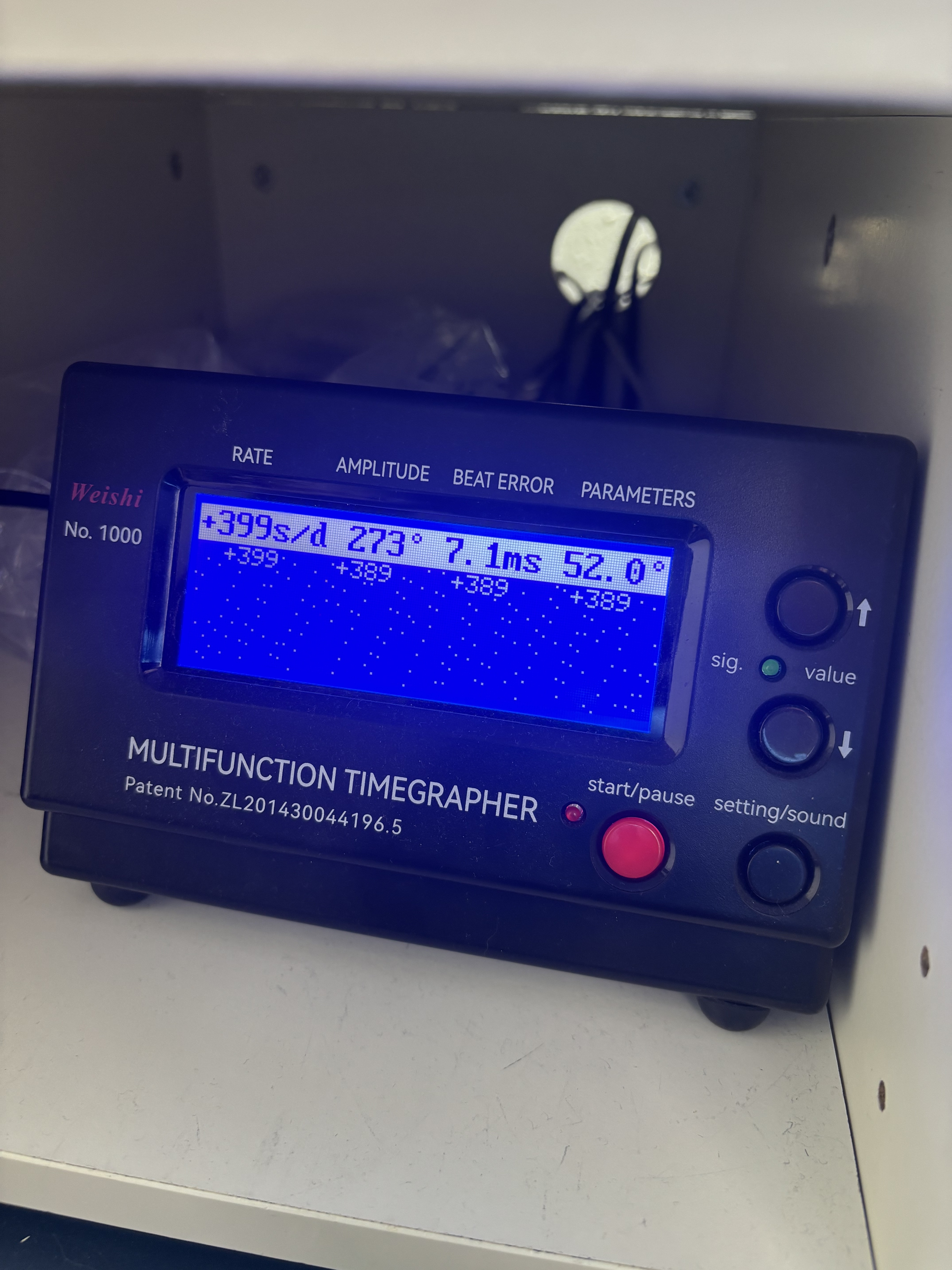

Ik ben al een tijdje aan het troubleshooten om de oorzaak te vinden van waarom mijn horloge loopt zoals het nu doet.
Ik krijg de basis niet goed op orde; het horloge blijft ongeveer +400 seconden voorlopen.
Wat ik tot nu toe heb gedaan:
  • Het eerste, tweede en derde tandwiel, en ook het ankerwiel gecontroleerd op schade en vuil. Ik kan niets afwijkends vinden.
  • Het anker zelf ziet er ook prima uit.
  • Op het eerste gezicht lijkt de balans ook in orde.
  • Ook het demagnetiseren lijkt geen effect te hebben.
Heeft iemand een idee waar ik nog naar kan kijken?

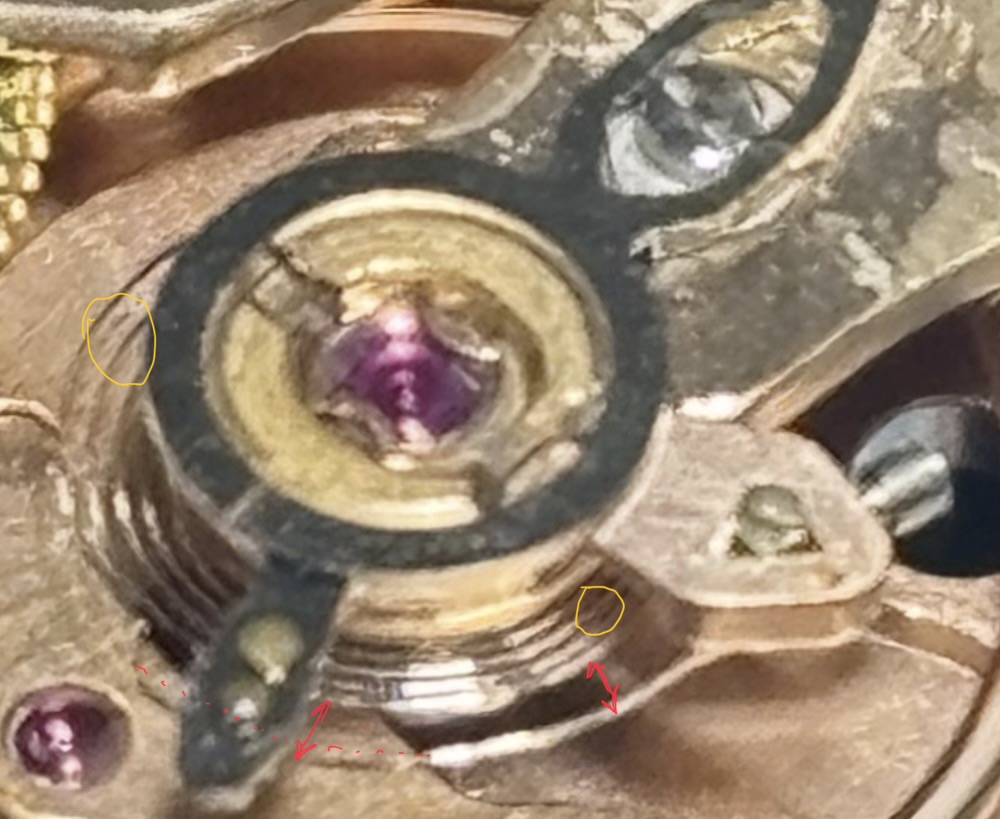

Er lijkt trouwens wel een ronde piton in een driehoekige sleutel te zitten. Kun je een duidelijkere foto sturen? Dan gaan bij mij al alarmbellen rinkelen waarmee een horloge puur verkoopklaar is gemaakt (tikkend maken). Ofwel, random spiraal gestoken omdat iemand de originele om zeep geholpen heeft.
Ik heb echt weinig verstand van die omega chronos (is me te duur om aan te knutselenšŸ˜…): maar bij caliber 910 zie ik wel een driehoek vormige piton. Misschien kunnen de Omega mannen op dit forum je verder helpen om te controleren of er een originele spiraal op ligt?

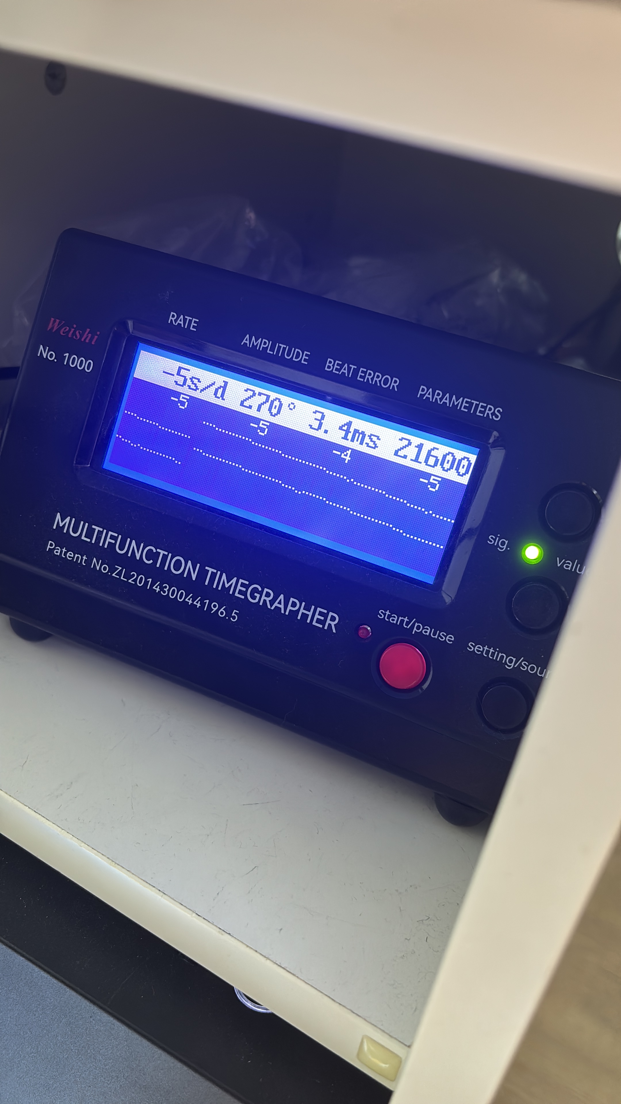

Je had gelijk Floris! Het zat was inderdaad de balans.
Blijkbaar de was de balansveer niet schoon genoeg en nog een beetje kleverig…
In ieder geval al sterk verbetert maar het kan nog beter.
Dat is ongetwijfeld te tweaken. De aanhouder wint :smiley:

Waarom corrigeer je die scheeftik nu niet gewoon even?
Ik vrees dat ik het antwoord wel weet. Je hebt geen idee hoe…? In dat geval ben je echt ongekwalificeerd om aan een uurwerk van - letterlijk - dit caliber te werken vrees ik.
Om het echt beter te krijgen zul je aan je balans spiraal moeten werken. Windingen moeten overal dezelfde afstand van elkaar hebben en dat is hier niet het geval. Ik vermoed dat als je dit opgelost hebt je beat error ook al beter is. De windingen lijken niet vrij te kunnen bewegen in je regelsleutel. Als je dit nog nooit gedaan hebt kun je er beter vanaf blijven. De kans dat je de boel om zeep helpt is heel erg groot en dan wordt het een hele dure.
