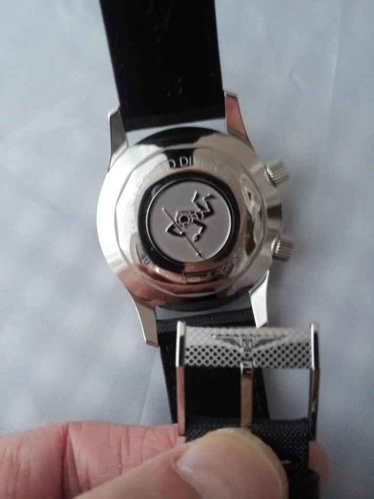

Na een paar keer dragen klonk het alsof de rotor los zat. Meteen weer op laten halen voor reparatie onder service en vandaag kwam deze weer terug. Weer anderhalve maand geduurd. Het geluid is nog steeds hetzelfde alsof de rotor los zit.
De vraag is nu aan andere mensen die dit horloge ook hebben of jullie ook geluid horen als je het horloge heen en weer beweegt alsof er iet los zit of teveel ruimte heeft. Met bewegen bedoel ik in dit geval niet schudden maar op en neer. Het is mij eerder nooit opgevallen, maar wel sinds de service. Klantenservice bereiken is een drama overigens.
Maar ik weet nu dus niet of dit normaal is of niet aangezien ik hem heb opgestuurd met de opmerking dat het lijkt dat de rotor los zit en het nu dus nog hetzelfde klinkt, maar er wel een nieuw service kaartje bij zit.
