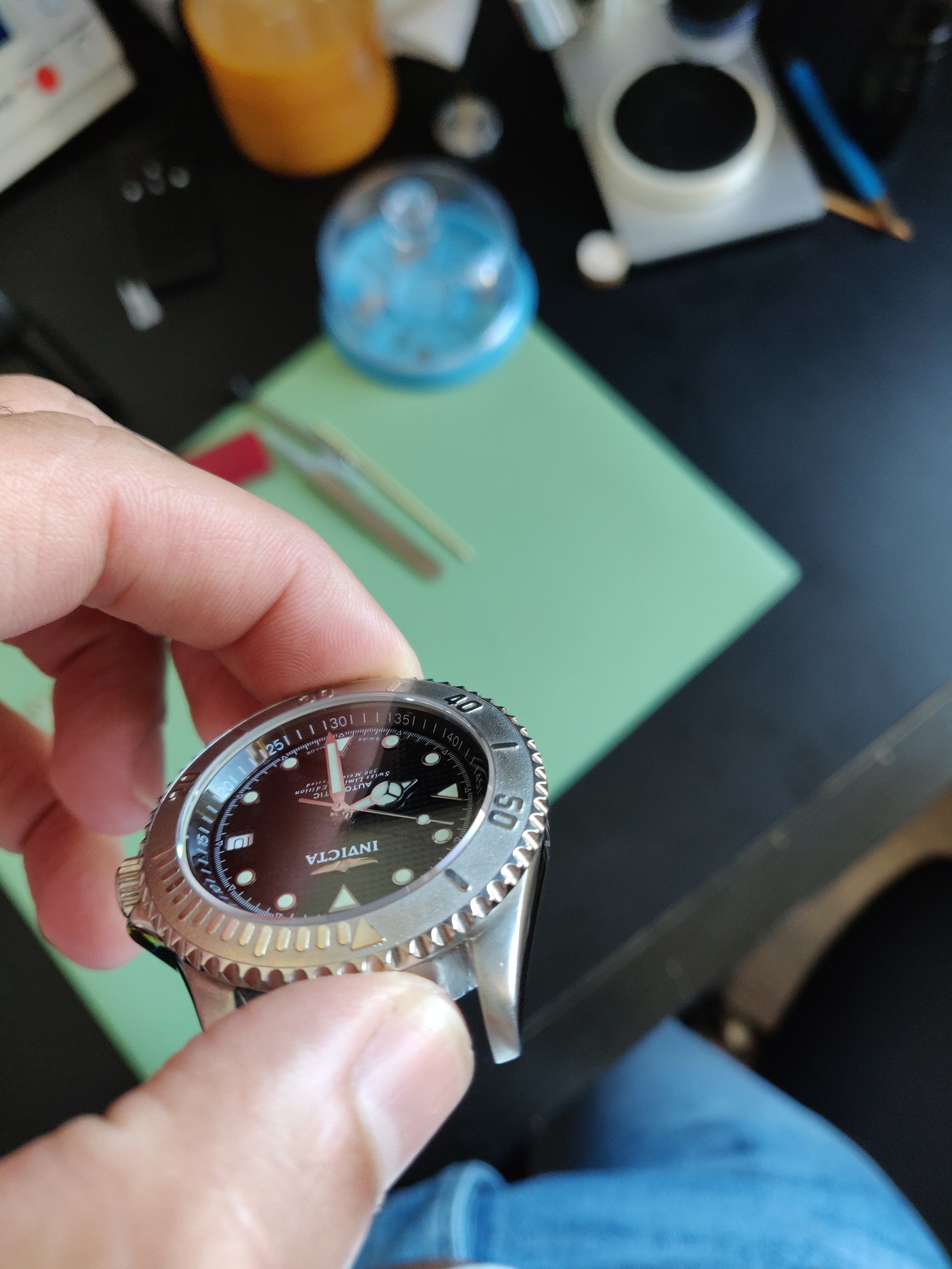

Vandaag een Invicta limited edition met 18k witgouden bezel voorzien van een beurt.
Bij het demonteren zag ik dat het uurwerk waarschijnlijk nog nooit een servicebeurt heeft gehad, en om het nog erger te maken er is vochtschade! Wijzerplaat en veel onderdelen zijn aangetast.
Het uurwerk is volledig gedemonteerd en in de schoonmaakmachine gegaan. Het was zo smerig dat het daarna zelfs schoongemaakt moest worden met een pegwood, risico, glasvezel borstel voor de over gebleven vuil en roest!
Veel roest op onderdelen en bijna elke onderdeel is dermate versleten dat het geen zin heeft om de onderdelen te vervangen. Een nieuw uurwerk heb ik aangeraden voor de toekomst bij de eigenaar, voor nu draait deze weer.

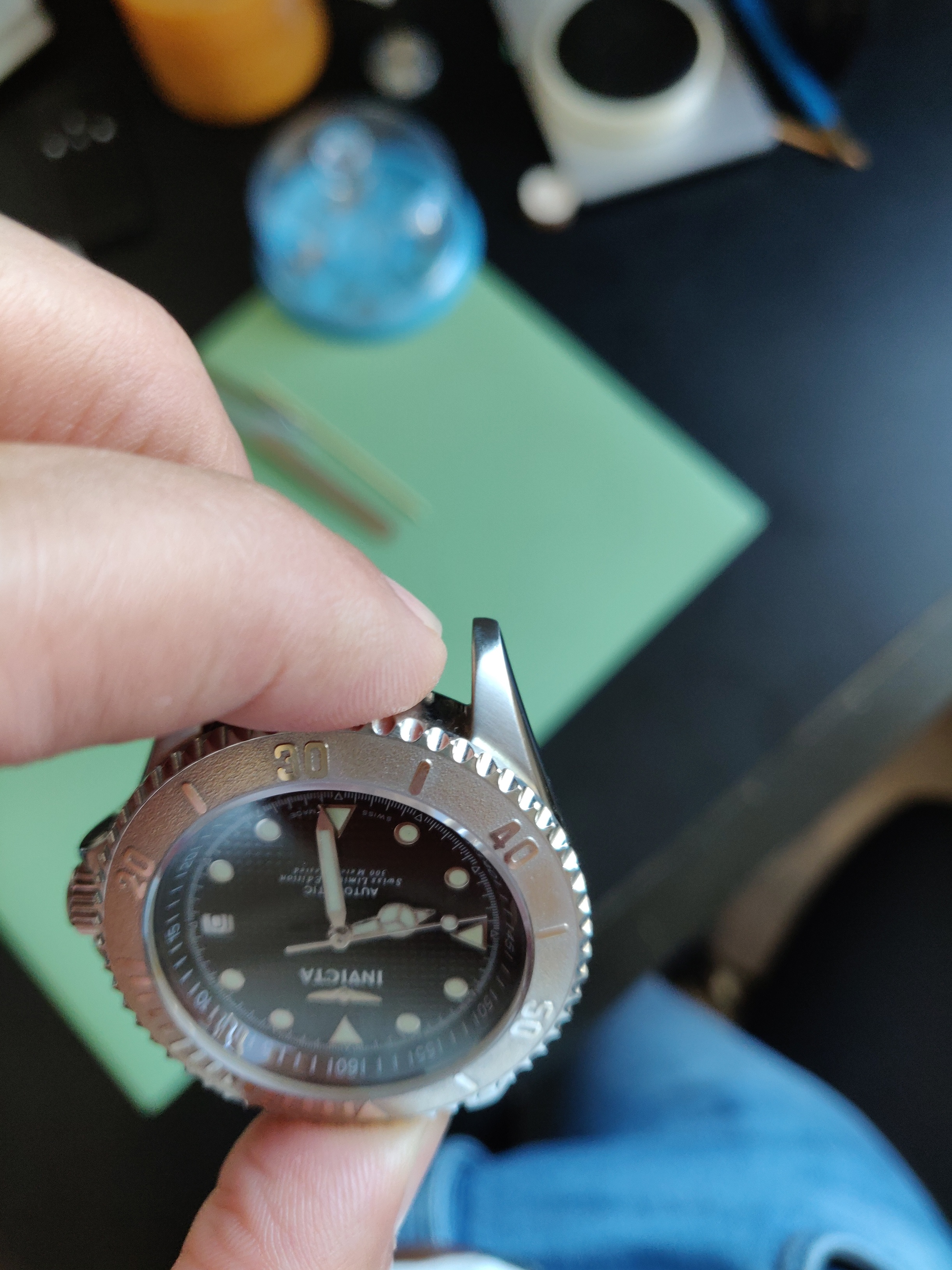

Wijzerplaat is weer netjes en hij loopt weer. Kast is geborsteld, en bandje is gepolijst en geborsteld.
Met een amplitude van 250-270 zit hij toch een beetje aan de lage kant. Morgen maar even een nieuwe vet proberen die binnen komt (kluber p125). Voor de rest een wonder dat hij nog loopt.

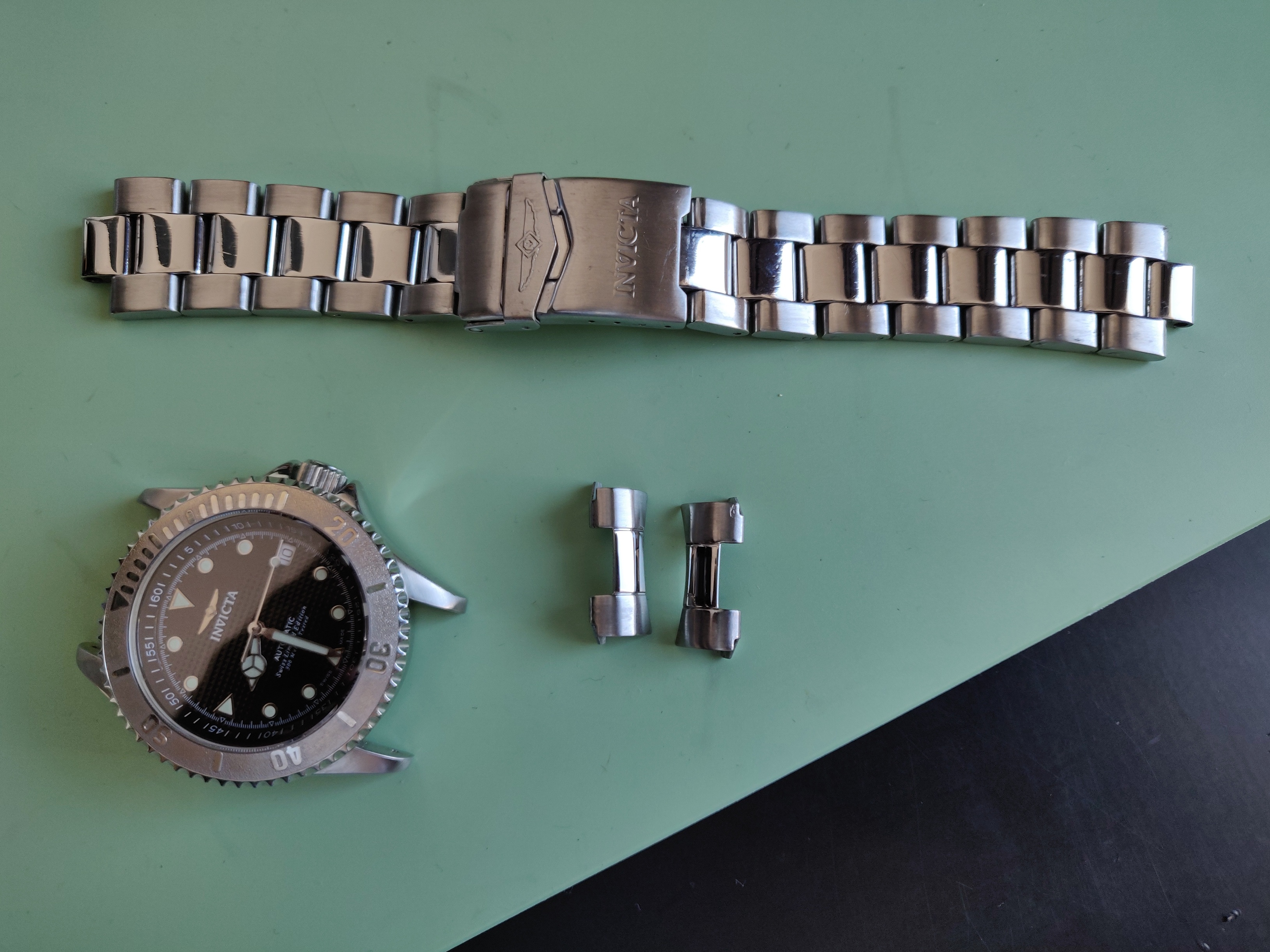

Brushed gedeeltes van de lugs en zijkanten van bracelet waren in de loop der tijd gaan glimmen en zagen er niet meer egaal uit.
Na een behandeling met de polijstmachine en bergeon blocks zien ze er weer netjes uit!

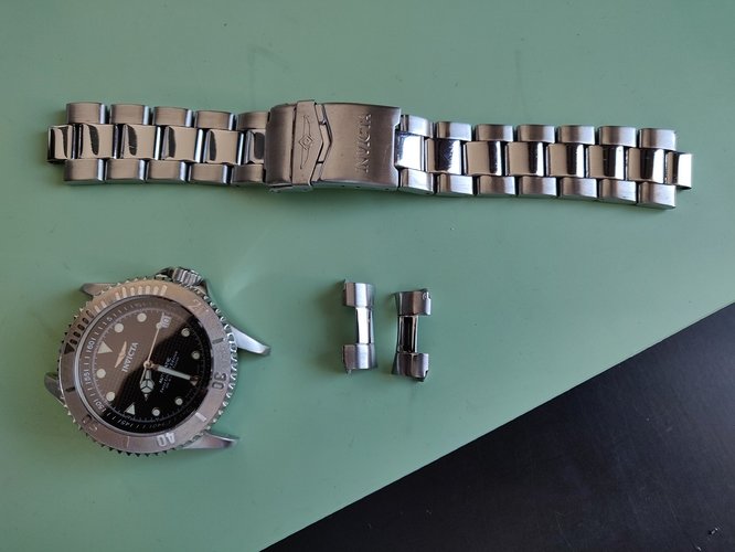

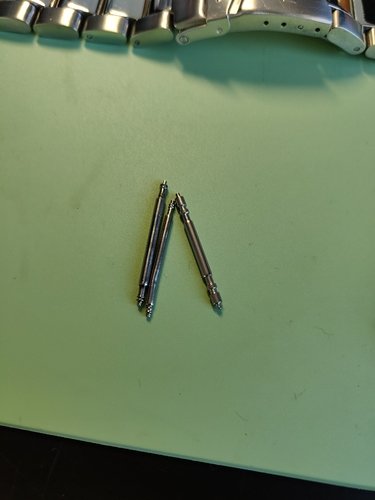

Pushpins vervangen met Rolex generic pins. Rechts de Rolex, links de oude. Die van Rolex generic zijn een beetje dikker en kunnen meer hebben

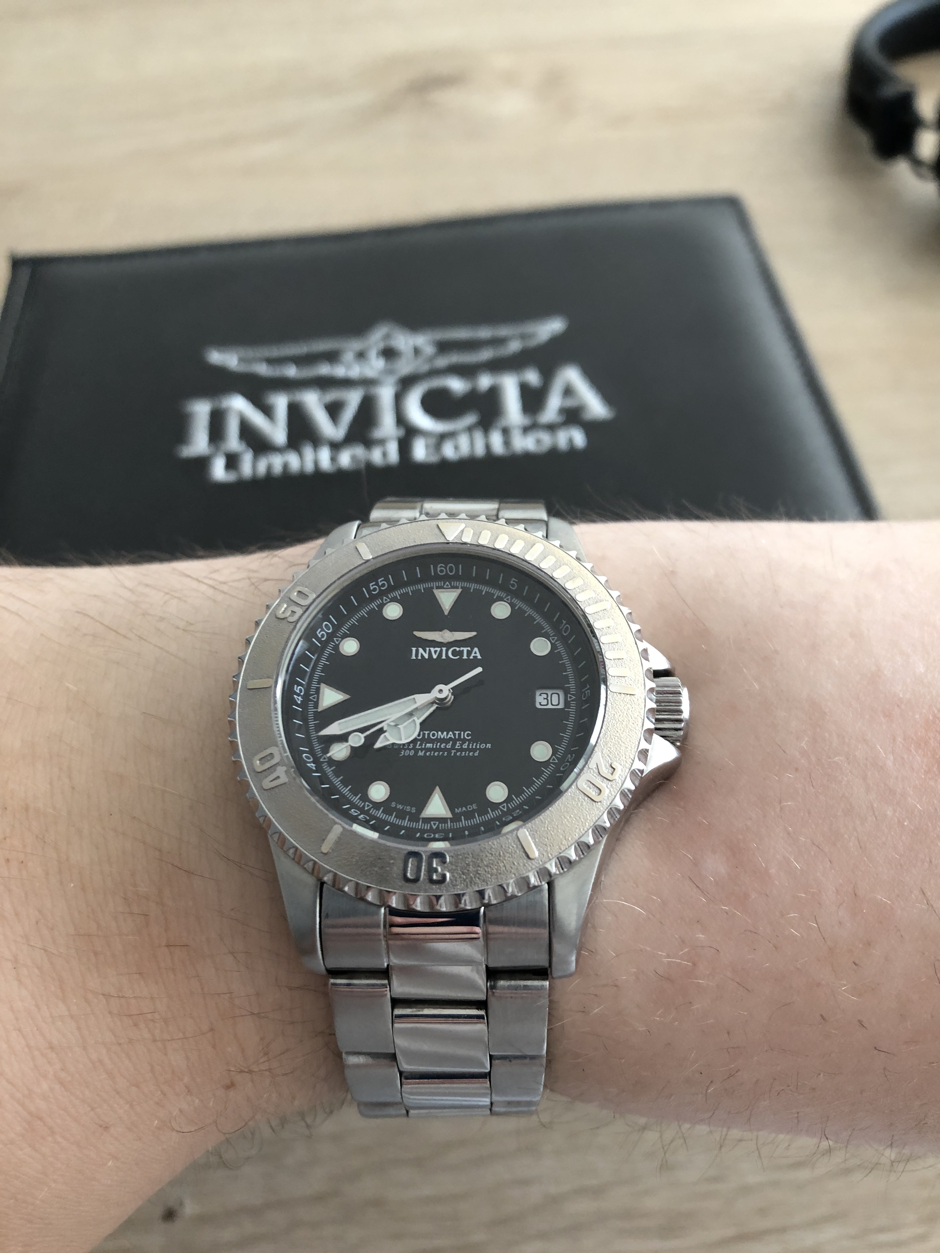

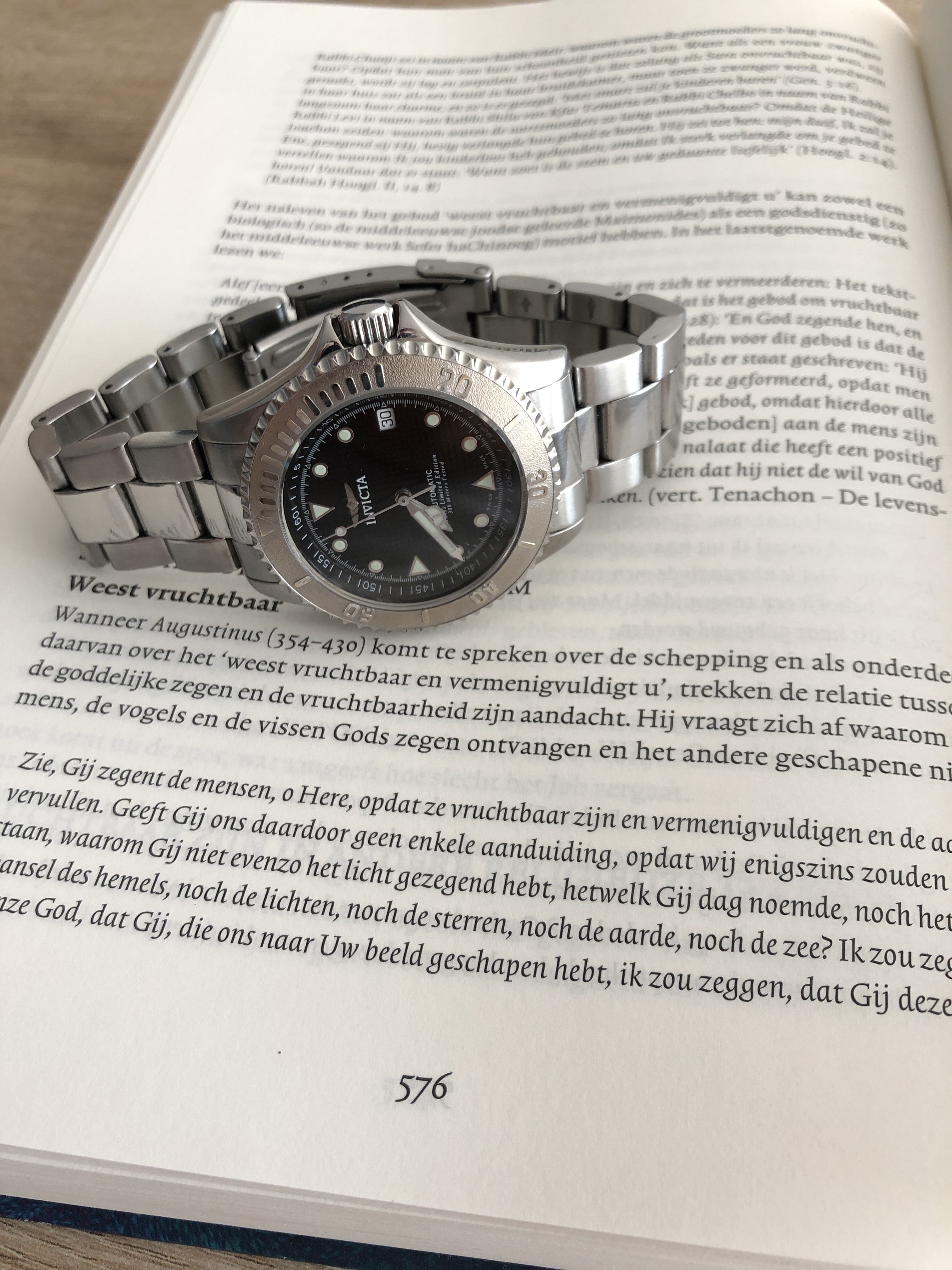

Deze is inderdaad van mij. Via EBay voor een mooie prijs van iemand kunnen overnemen. De vorige eigenaar gaf aan dat hij in prima staat was. Zo op het oog leek het ook alsof niks aan de hand was. @vouwfietser had dit horloge onder de loep, niet uit elkaar gehaald overigens. Maar die constateerde dat hij prima deed met de timegrapher, ook toen ik bij Logixa was leek het horloge in prima staat. Enige aanwijzing dat er iets niet in orde was, was de bruine vegen op de wijzerplaat. Hij bood aan om eens een keer een echte beurt te geven. Ik twijfelde erover, maar omdat dit horloge waarschijnlijk in geen 20 jaar een beurt heeft gehad ben ik akkoord gegaan. Een horloge een beurt geven kan nooit kwaad dacht ik. Ik was met name er enthousiast over nadat Logixa liet zien hoe mooi hij het bandje kan polijsten. Tjah ongelukkig natuurlijk dat de vorige eigenaar hier niet eerlijk over was en natuurlijk jammer dat het niet direct te zien was. Anders had ik vorig jaar dit horloge al ergens laten opknappen.
