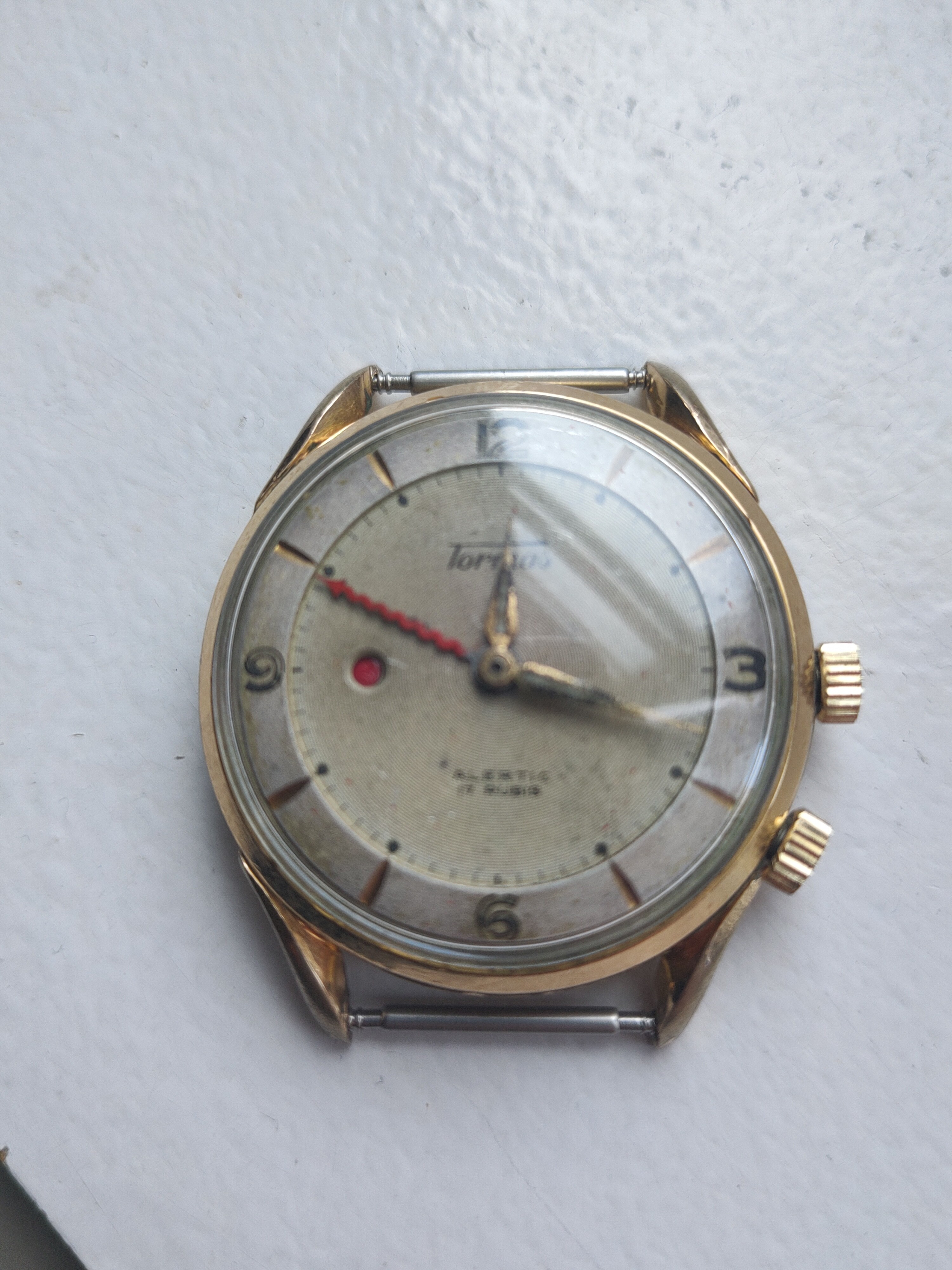

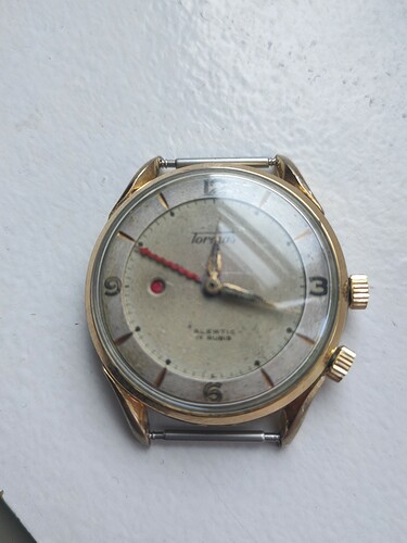

Ik heb deze week ook een wekker horloge weer tot leven gewekt. Een Tormas(?) Binnenin een Venus 230.
Mooi koperkleur binnenwerk. Maar totaal vernageld.
De veerton was vastgesoldeerd. 🫣
En nog veel erger: De platine uitgeboord !
Ik heb een sloper kunnen vinden en zoveel daarvan gebruikt dat het een wel erg vreemd ding is geworden.
De enkele veerton met dubbelfunctie is wel een kwetsbare constructie.
Leuk detail is de groen/rode indicatie voor de wekker( het rood is weer zichtbaar dankzij een potje nagellak van mijn echtgenote
Een paar plaatjes:
De sloper
Het resultaat, zonder secondewijzer, die wil nog niet goed vast…

Knap werk Bas! Mooi geworden. Je kunt met een kleine ruimer de asruimte van een niet zo goed passende wijzer ruimer maken of met een oliegever en nagelknipper of flink pincet de asruimte wat knijpen.
Of een passende vinden…

Het zou een passende moeten zijn(lange schacht), maar de as was in erg slechte staat. Maar een beetje knijpen ga ik nog wel proberen…
