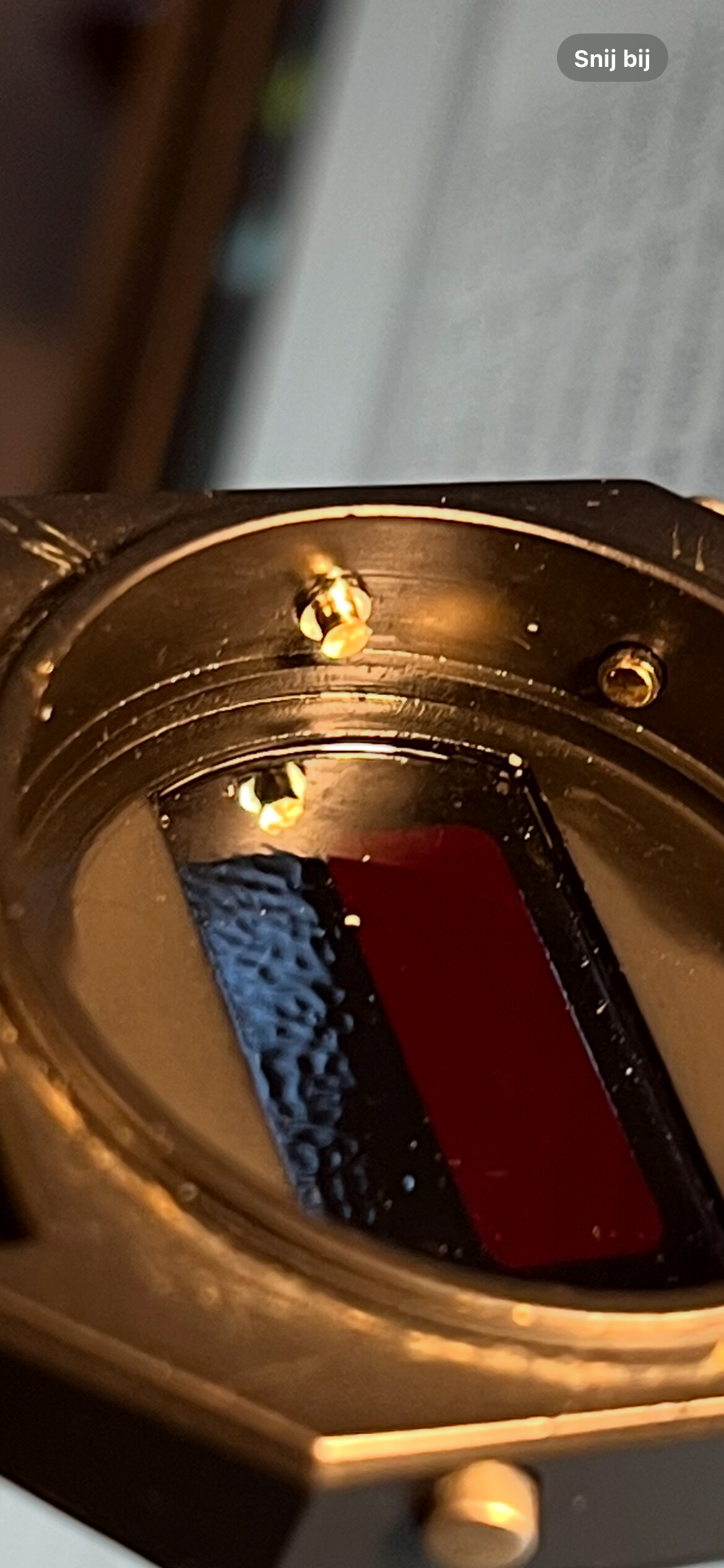

Ik heb even gekeken hoe dat knopje vastzit maar ik zie volgens mij een klein rond ringetje en geen opening daarin.
Ik ga even de wasbenzine proberen. Thanks.
Dat drukkertje kun je vanuit de binnenkant van de kast bereiken en verwijderen. Dus ook reinigen.
Daar zit ik naar te kijken idd maar ik zie niet hoe ik hem kan verwijderen.
Ik zou een open ringetje verwachten die je eraf kunt duwen.
Maar deze is volgens mij rond
Set-knop is op die foto dus ingedrukt en blijft hangen.
Zit er geen C-clip achter het ringetje?
Geen C-clips te vinden.
Het zilveren ringetje is helemaal rond en heeft geen opening.
Zit ook vast aan de kast en niet los.
Misschien zitten deze knopjes (huls, veertje, rubber, knopje) gewoon in de kast geduwd ofzo?
