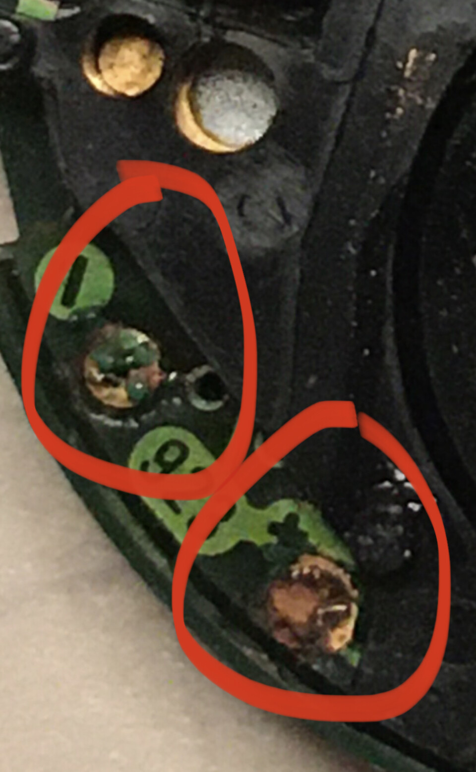

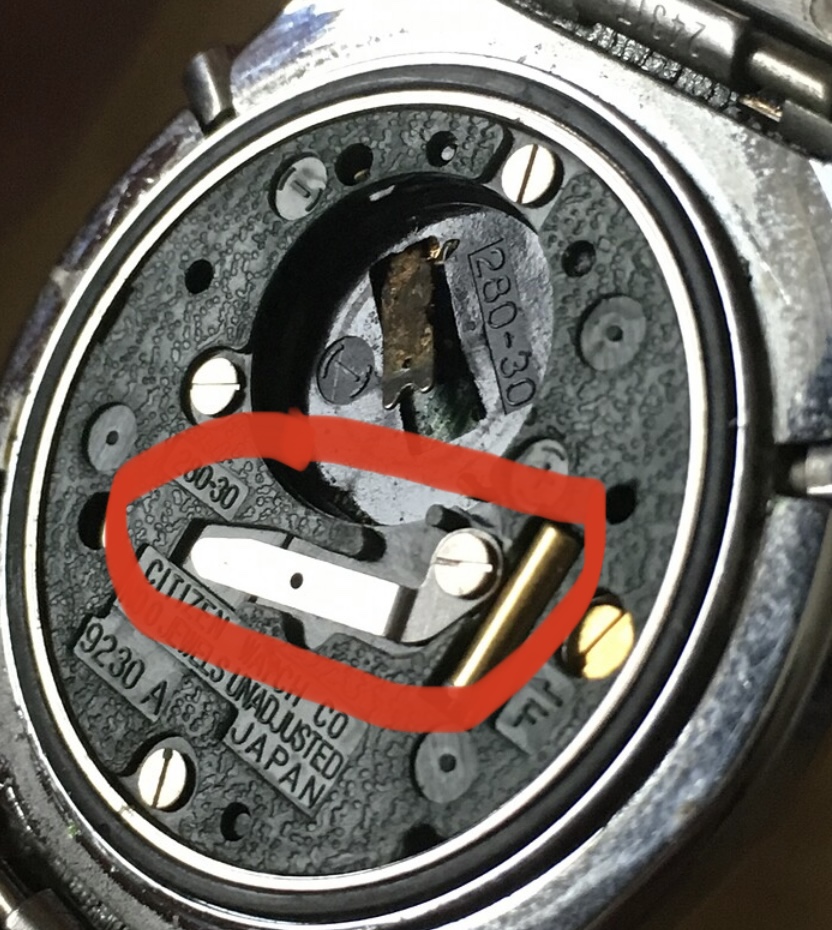

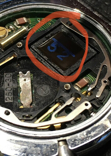

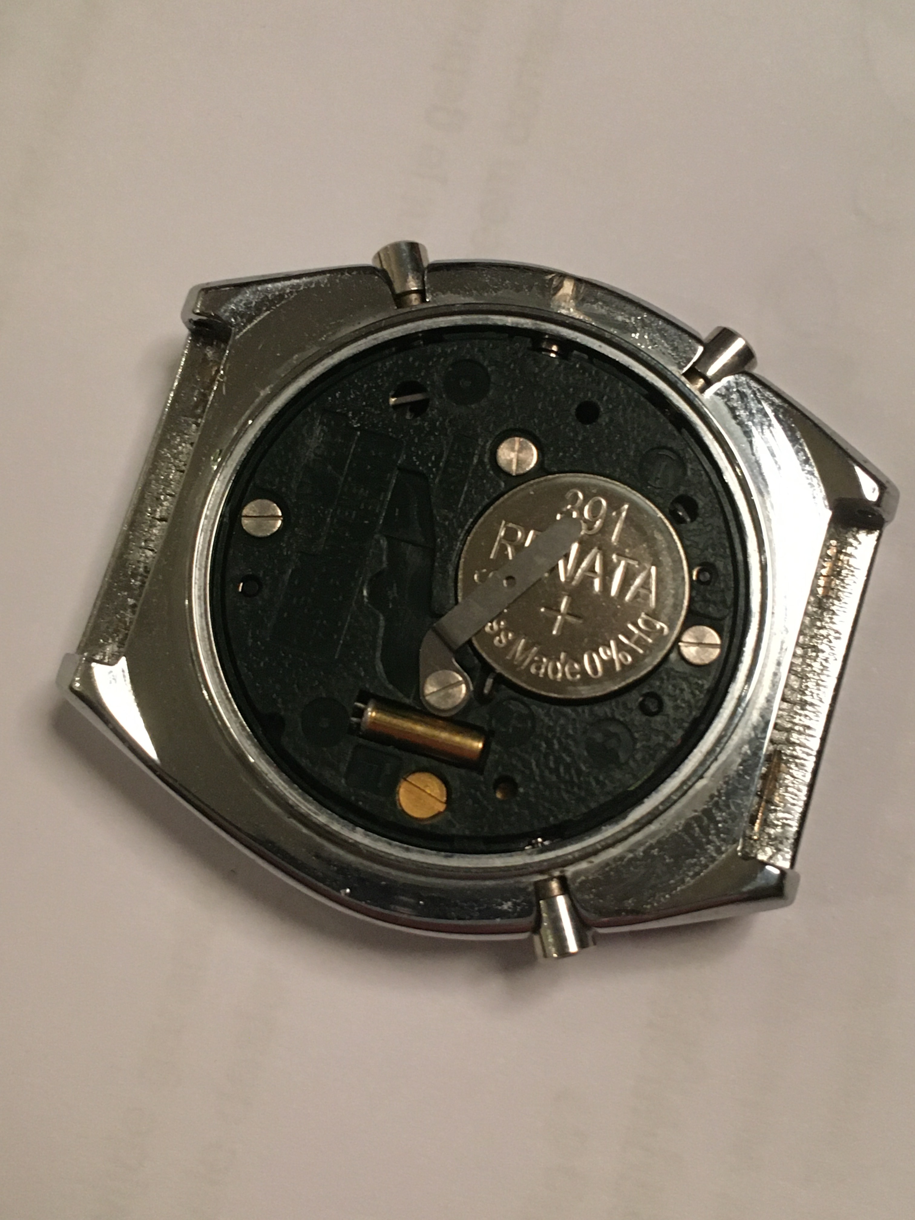

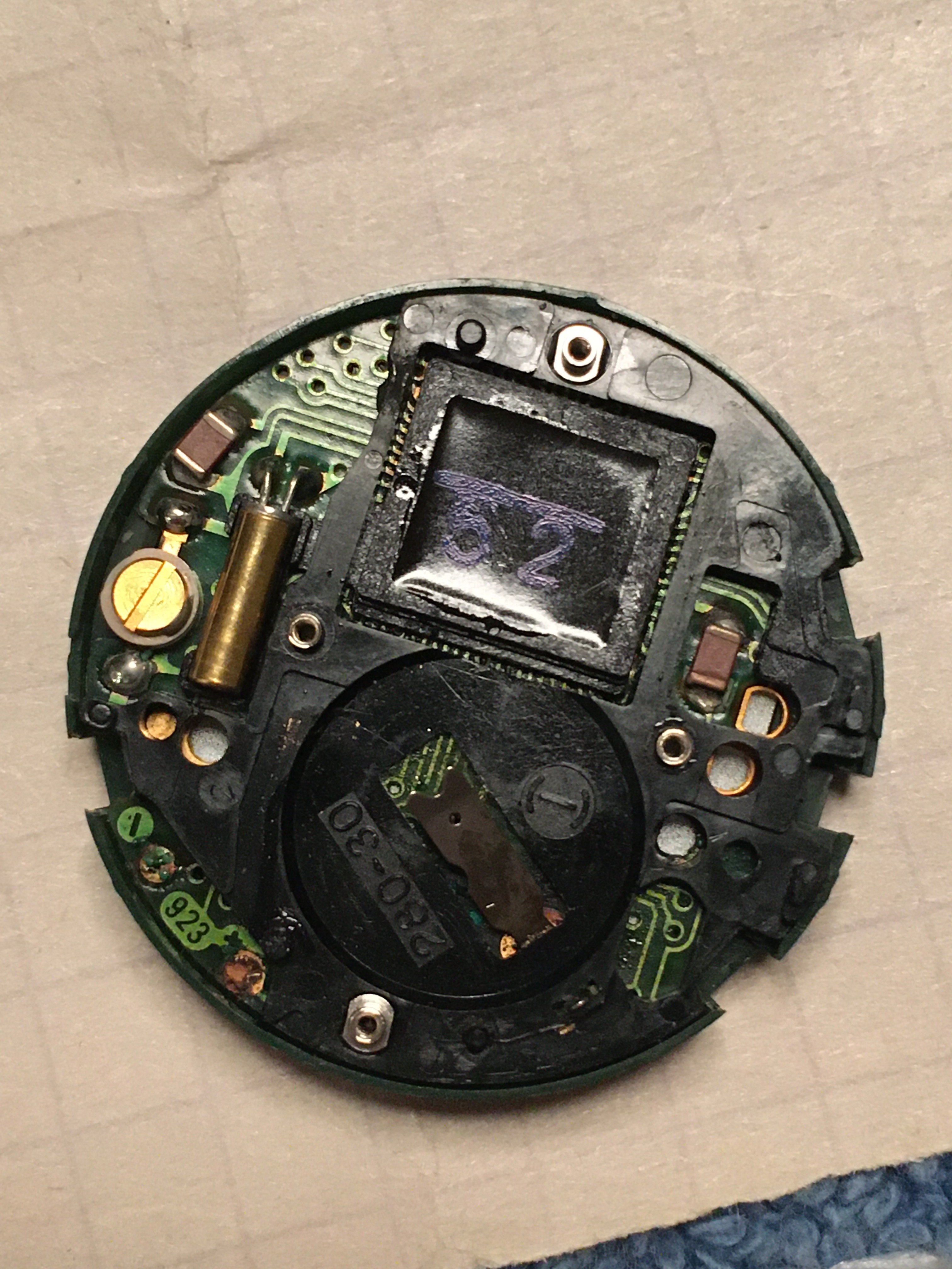

De + is omlijnt in onderstaande foto.

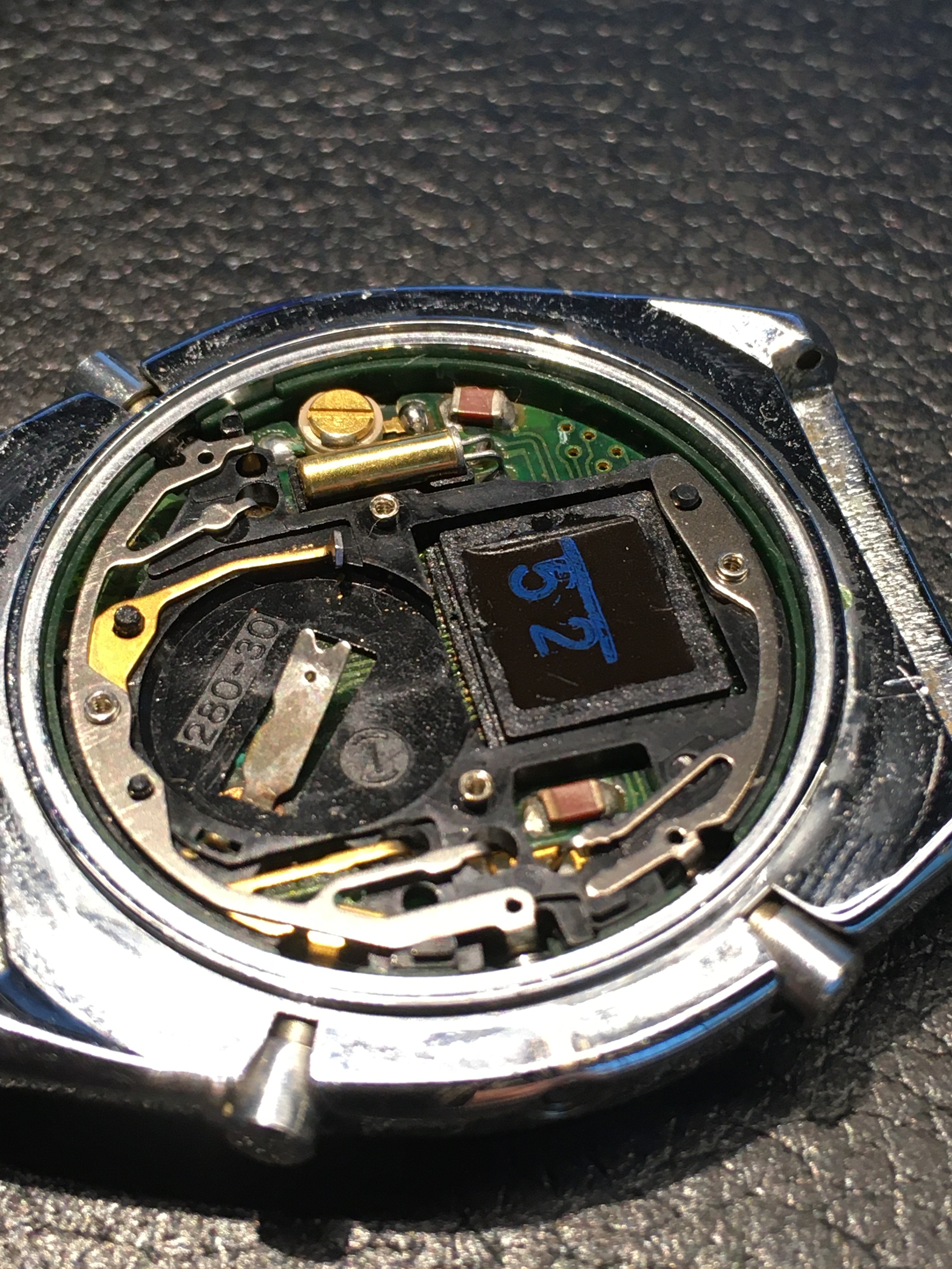

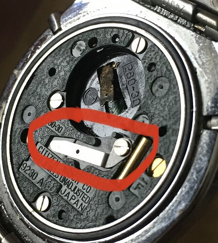

Heb wel vaker gezien dat er nog een batterij in zat en dit clipje niet op de + van batterij is gezet. Batterij krijgt dan geen contact met de plus +
Zolang de drap nog vochtig is/lijkt valt het vaak mee. Als het opdroogd in groen dan wordt het al wat lastiger en vreet ook meer weg.
Dus open schroeven en met Isopropyl alcohol schoonmaken. Niet aan de goudkleurige schroef zitten of los schroeven. Enkel de 4 zilverkleurige

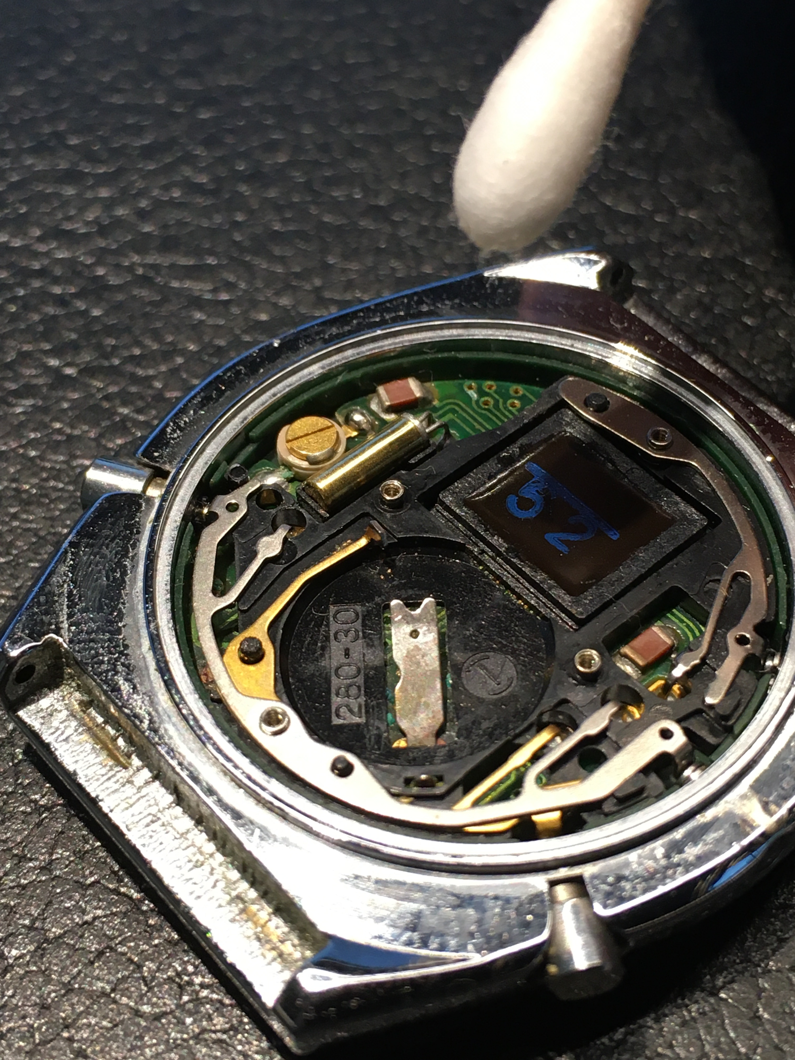

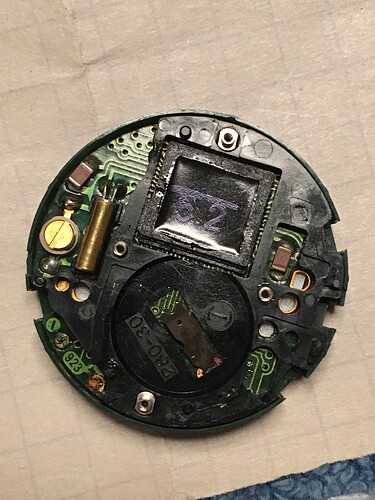

Vandaag het horloge verder gereinigd en normaal gezien krijg ik vandaag nog een nieuwe batterij binnen… Ik ben heel erg benieuwd!
Je kan als het nodig is nog verder
Als ik dan toch bezig ben, zal ik met de nodige voorzichtigheid deze onderdelen ook nog verwijderen en schoonmaken :slightly_smiling_face:
En nog wachten op de batterij, want de levering was niet gelukt… :grimacing:
Wederom dank @pmannaert voor je hulp!
Daarvoor moet je bij @Beavis de specialist bij uitstek zijn :innocent:
Inderdaad, iets te snel geweest :blush::shushing_face:

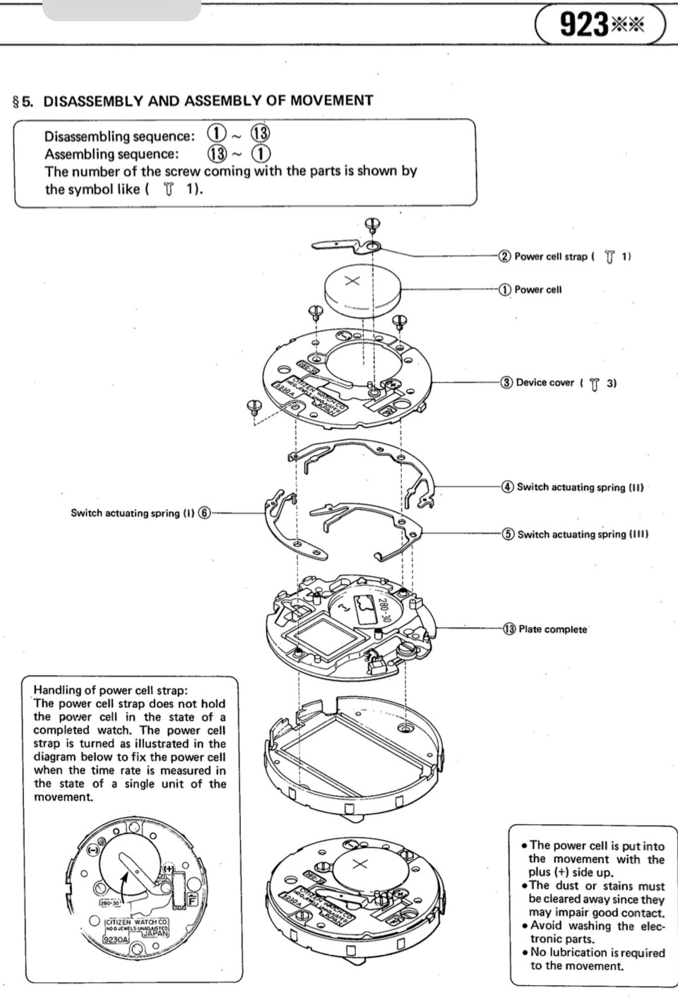

Dit schema is ook wel heel handig, dus dank aan beiden @Beavis en @pmannaert :wink:

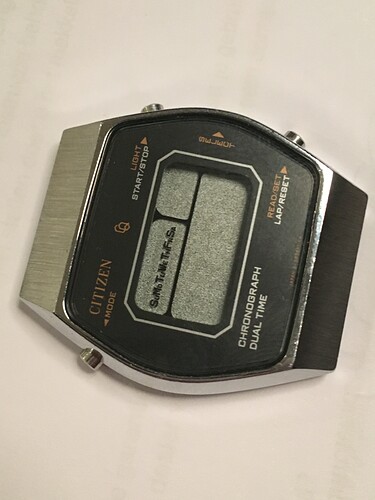

Mijn enige digitale horloge. :+1:
In het schema kun je zien dat je het zwarte gedeelte niet los van elkaar kan krijgen, en daar moet je dan juist weer onder wezen mocht het niet geheel schoon zijn…

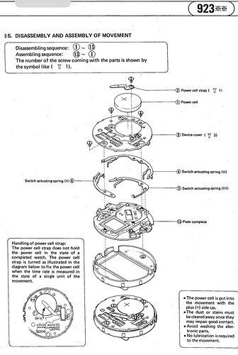

Ik zie net dat @pmannaert wel een net iets andere uurwerk scherma heeft geplaatst. Lijkt er wel op maar dat is vaak zo bij die Citizen uurwerkjes.
Hieronder is het schema van de 9230 module. Gewoon zoeken op het nummer op het groene plaatje achterop met daar achter tech guide, en je vindt dan al snel de tech guide van betreffende uurwerk : Citizen 9230 tech guide
Ik ga het zo nog eens poging geven! En dan maar hopen dat het met een nieuwe batterij weer werkt. Mag je trouwens over alle onderdelen gaan met de alcohol om te reinigen? Ik ben er wat voorzichtig mee natuurlijk :slightly_smiling_face:

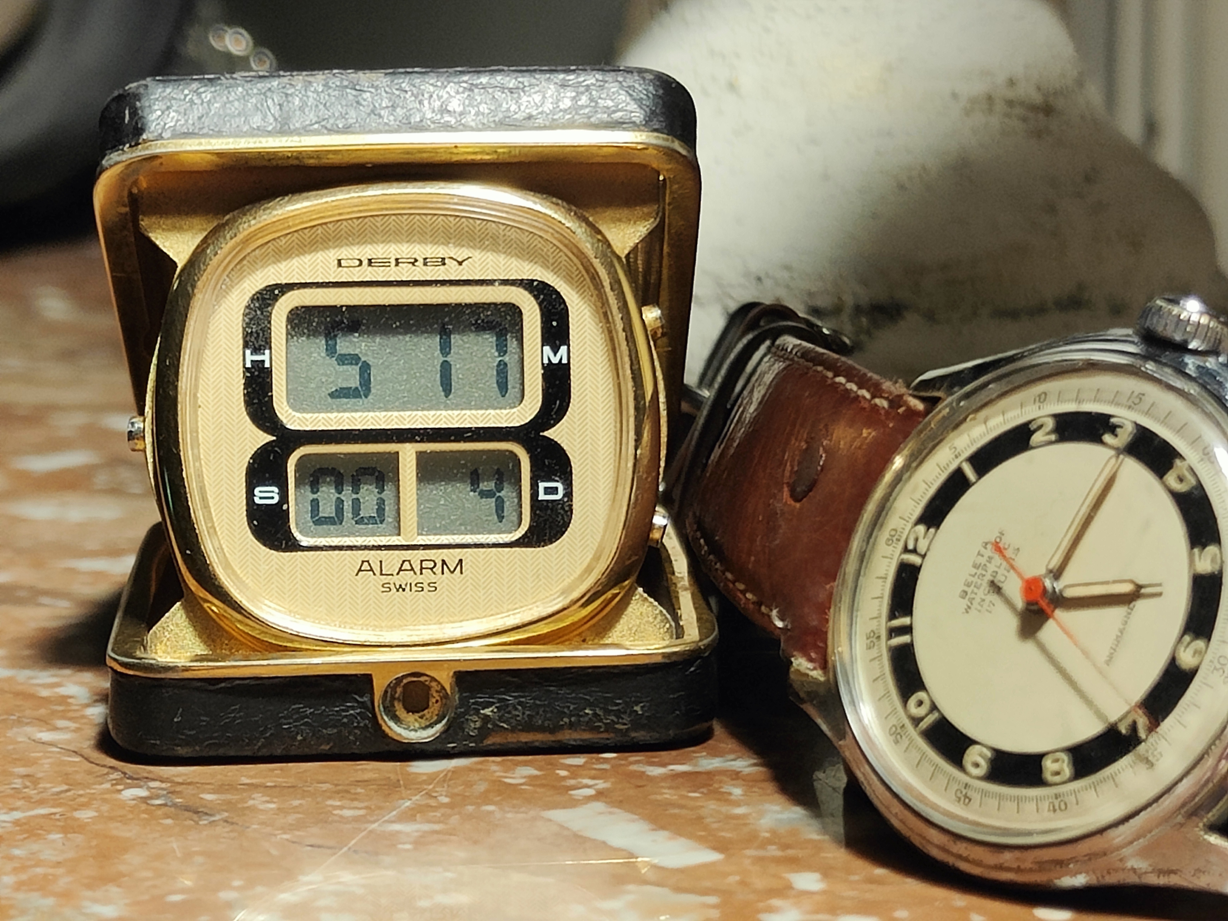

Dit Derby alarm wekkertje :slight_smile:

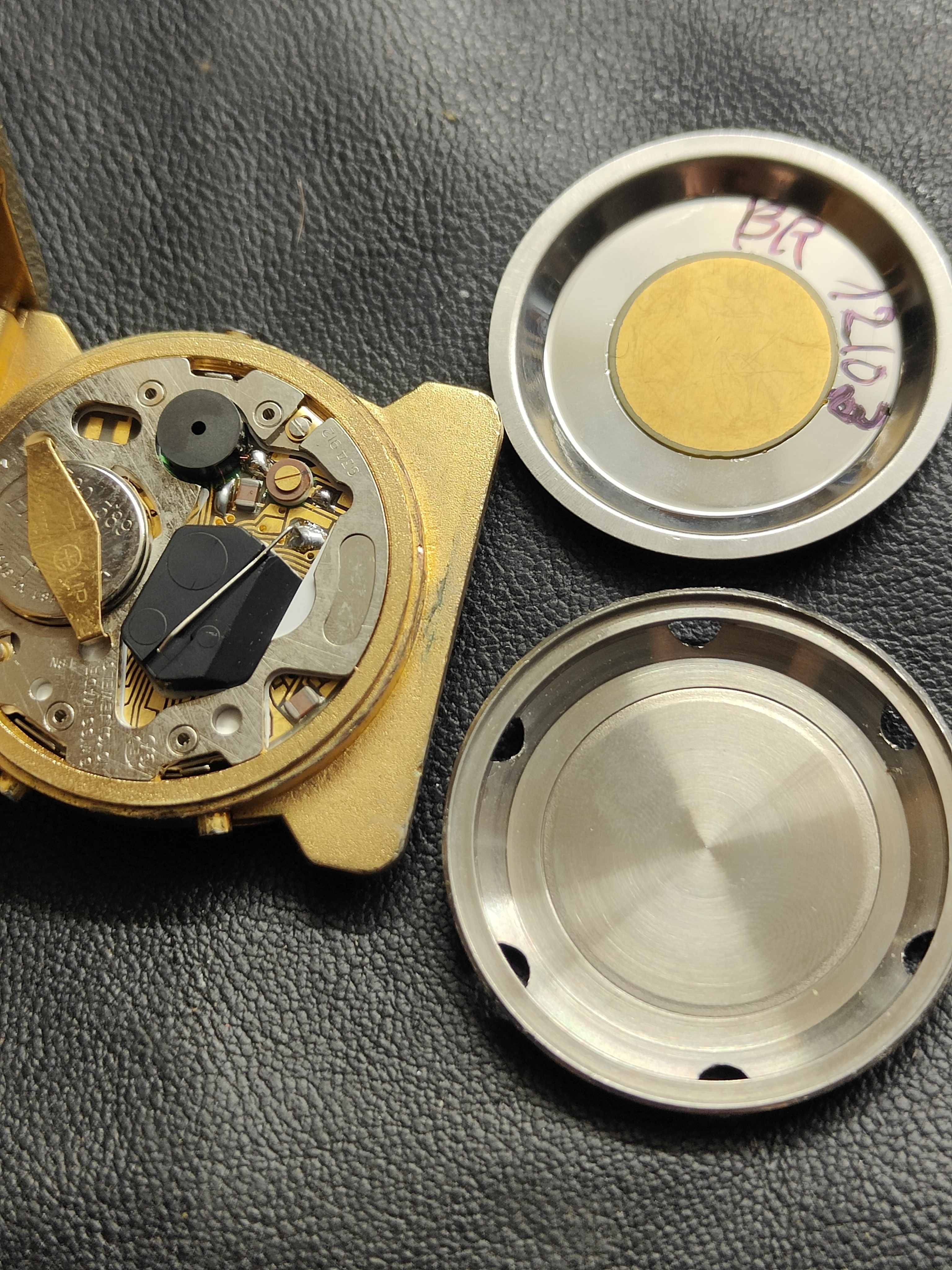

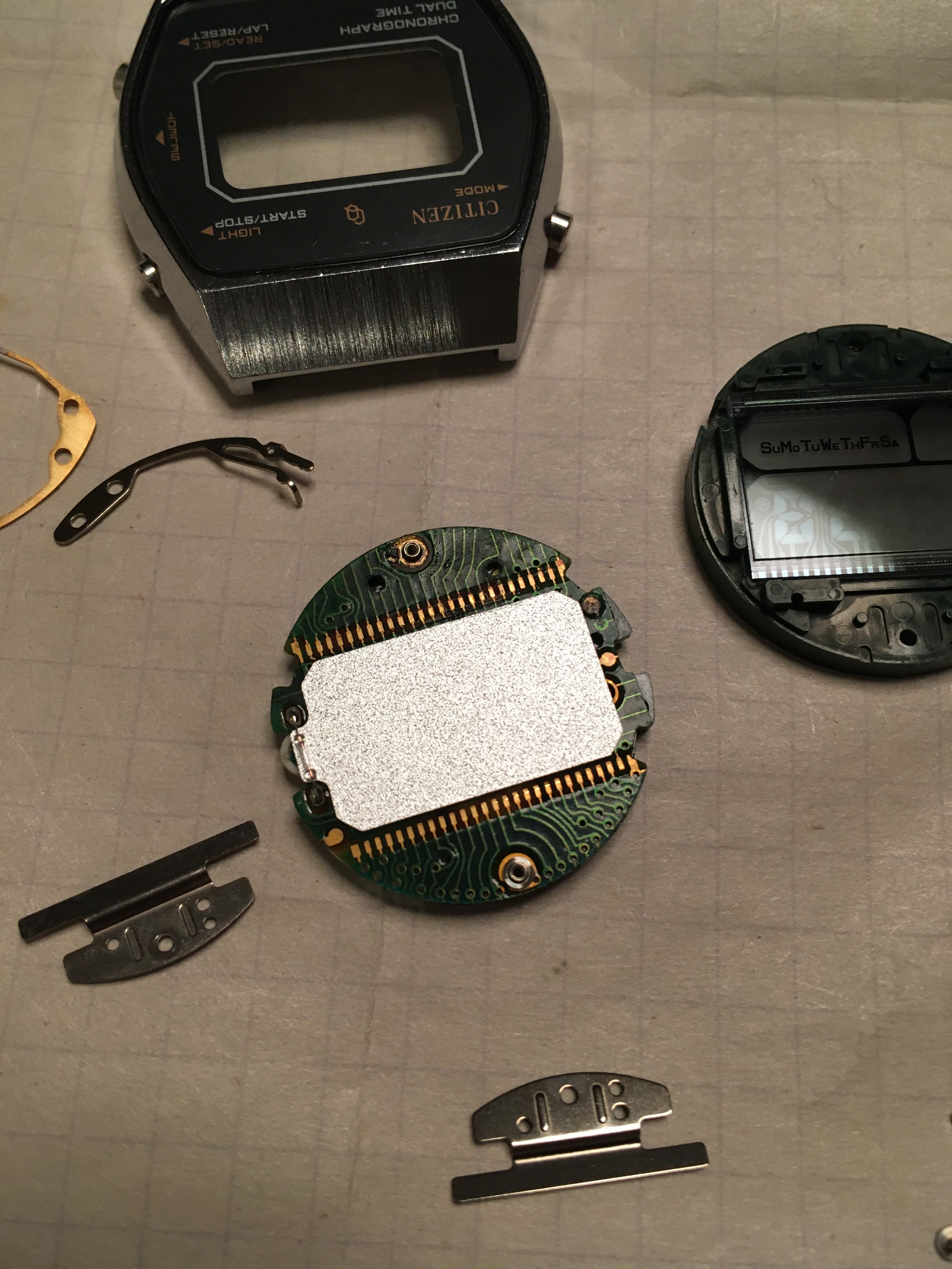

Ik zou dit onderdeel met rust laten:
Verder kun je de hele gedemonteerde module (hier plate complete genoemd) gerust 1 minuut in de isopropyl alcohol onderdompelen. Na een half uur is het toch helemaal verdampt
Mag de zwarte module ook ondergedompeld? De module die je zonet omcirkeld hebt?
Dat geheel kan er wel tegen, je moet er niet op gaan drukken of met wattenstaafje te hard poetsen, want dan kan je hetgeen wat er achter zit beschadigen. Ik zou wel het reflectie paneeltje er nog voorzichtig tussenuit halen, die zit wat onder het lampje geschoven bij dit model zie ik.
Gewoon minuutje geheel onderdompelen in isopropyl alcohol zonder poetsen en daarna uurtje laten drogen.
Dan is er wel kans dat het weer werkt.

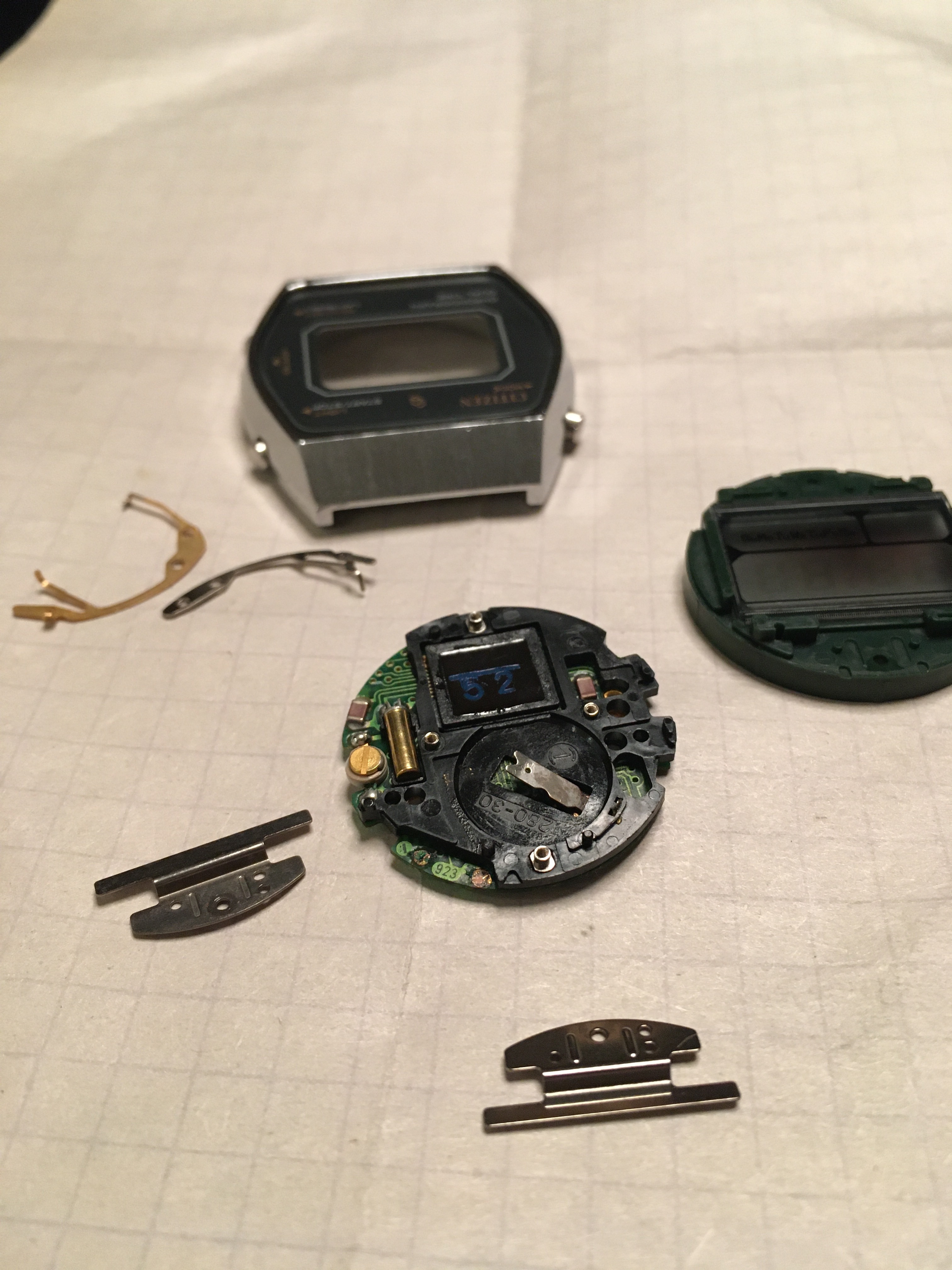

Weer terug in elkaar, nieuwe batterij, helaas… Geen leven meer in te krijgen :confused:
Dan maar op zoek naar een donor!
@Beavis Ongelofelijk bedankt voor de goede tips en kennis! En uiteraard ook dank aan @pmannaert :wink:

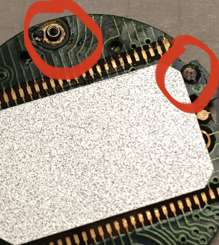

Dat is dan weer jammer. Denk dat het toch iets wat teveel aangevreten is daar achter die zwarte plaat en dan vooral bij de batterij. Zag nogal wat vieze drap liggen. Allerlaatste wat je zou kunnen proberen is om die zwarte plaat er los van te krijgen zodat je eronder kan kijken. En zoveel mogelijk van dat bruin en vooral al het groen weg schrapen met een speldje oid.
Soms komen ze ook wel spontaan tot leven na een paar dagen dat de batterij is geplaatst, maar deze is denk ik teveel aangevreten
Dat ga ik inderdaad nog proberen! Met het blote oog is het wel nauwelijks te zien :grinning_face_with_smiling_eyes:
Op hoop van zegen :crossed_fingers:

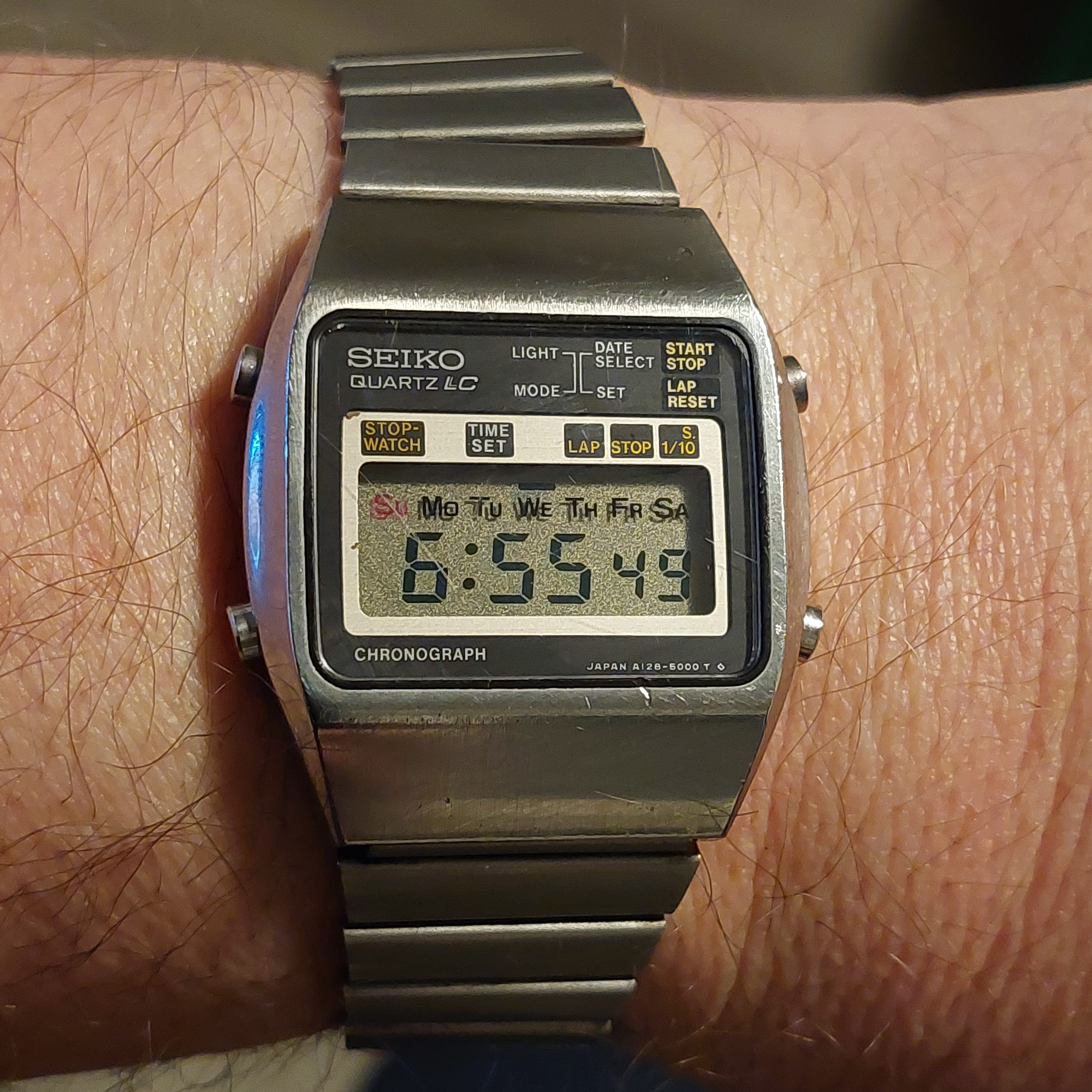

Dit weekend gevonden bij Ebay Kleinanzeigen, en vandaag binnengekomen. Werd verkocht als defect (zou zich niet meer laten instellen), maar toen ik er een nieuwe batterij in deed, werkte alles gewoon. Gelukje… Maar alles reageert wel wat traag, je moet echt geduld hebben om alles goed in te stellen. Nou ja, zo vaak hoef je dit horloge toch niet in te stellen, dus dat is niet echt een probleem… Wel moest er een nieuwe pakkingring om het horlogedeksel, maar die had ik nog liggen van een ander horloge en paste perfect…
En bij het horloge zat zelfs nog het originele garantiebewijs. En ook nog de originele band, dus voor vier tientjes zeker geen slechte koop…
Seiko Quartz LC A128-5000 uit 1978
Goedkope / goede vondst in een mooie staat :yum::+1:
