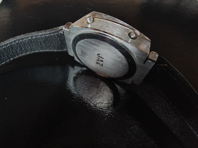

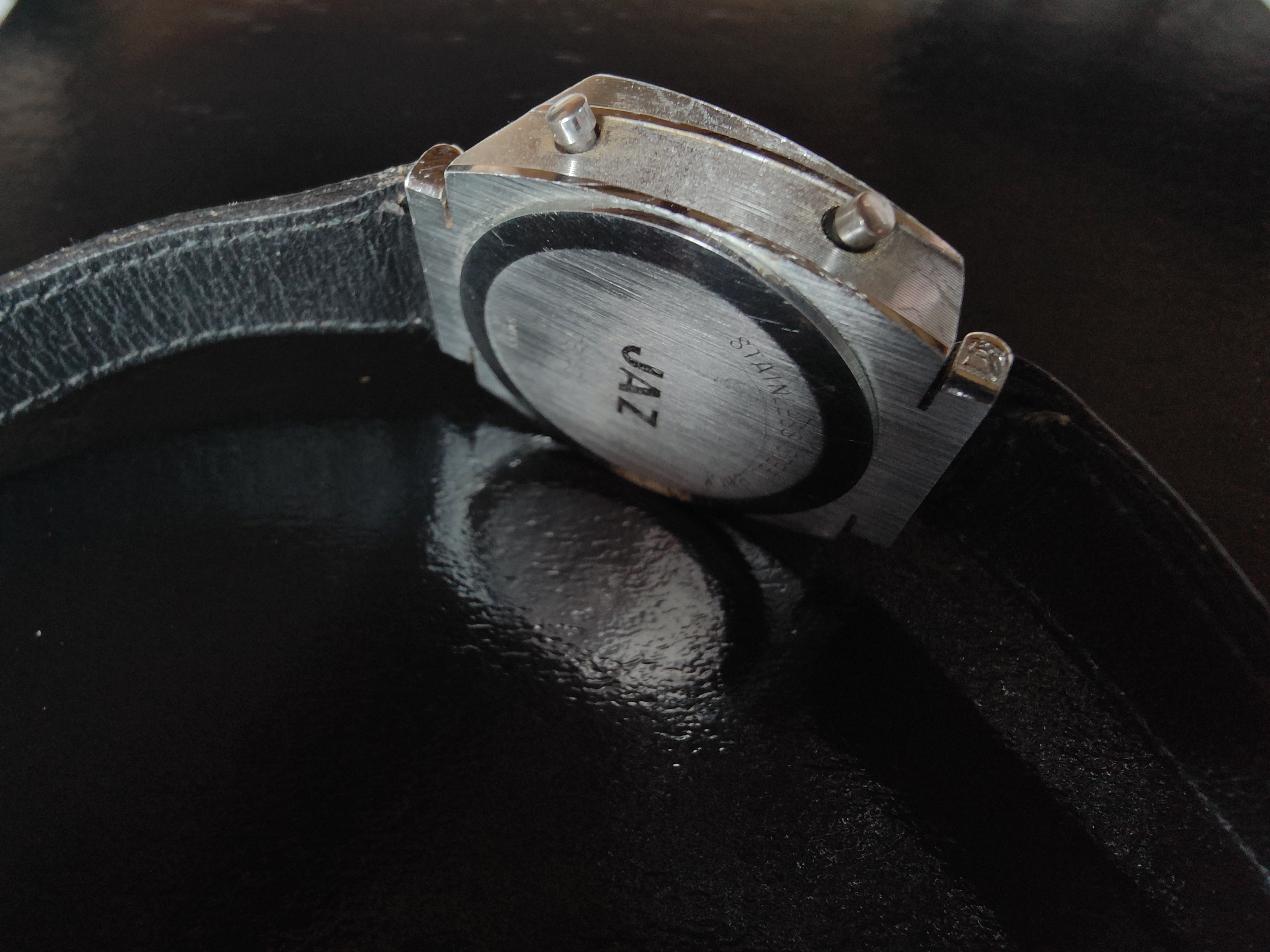

Deze JAZ Driver
zal eruit gevallen zijn
effe fixen …

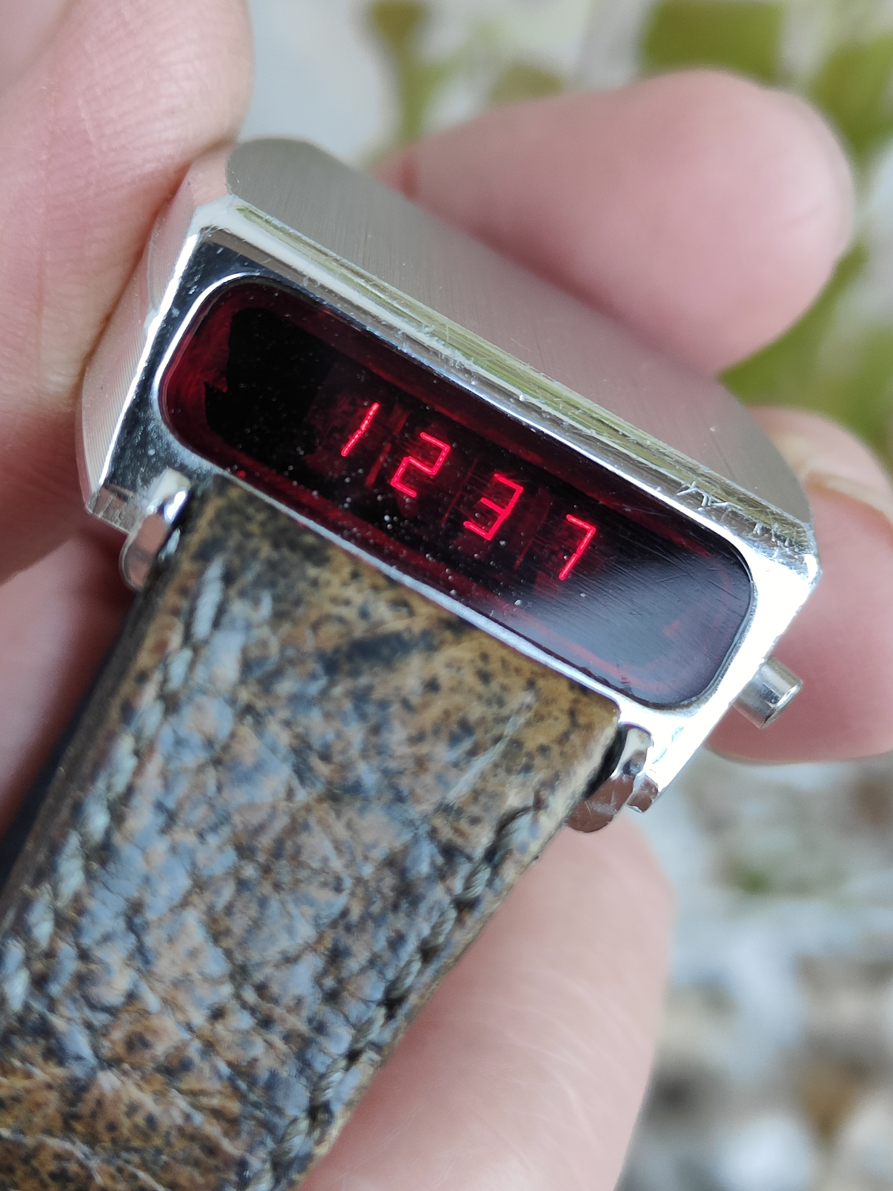

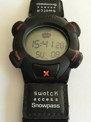

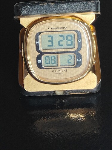

Deze heeft ruimte voor twee batterijtjes, maar deed het nooit. Tot ik het maar eens met één batterijtje probeerde, en toen was er plotseling leven:
Leuke, best kans dat één batterij voor het lampje was.
Het lampje doet het gewoon. Vreemd.
Apart. Ik heb ook wel eens gezien dat het “Tweede batterij vakje” een loze ruimte was.

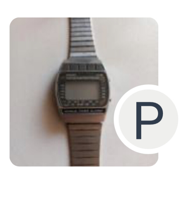

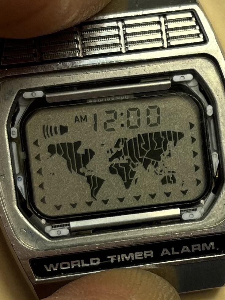

Kwam er afgelopen weekend weer achter dat ik toch een zwak heb voor vintage LCD horloges. Waarschijnlijk omdat ik ermee opgegroeid ben als kind in begin jaren tachtig.

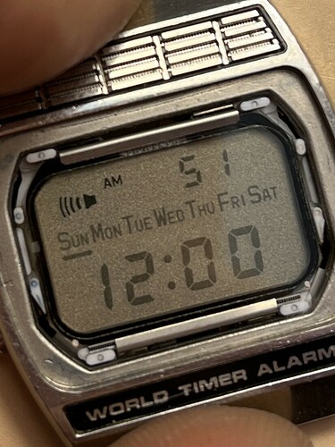

Op Marktplaats weer een erg goedkoop gokje tegen gekomen en verbaasde mij dat die nog niet verkocht was. Niet getest op werking en lag al jaren stof te happen in la stond er in de tekst. Geen levend beeld op foto’s of type maar herkende het meteen omdat dit mijn meest favoriete Seiko LCD is.
De Seiko A239 Worldtimer met dubbel LCD scherm waarvan er eentje de kaart van de wereld is.

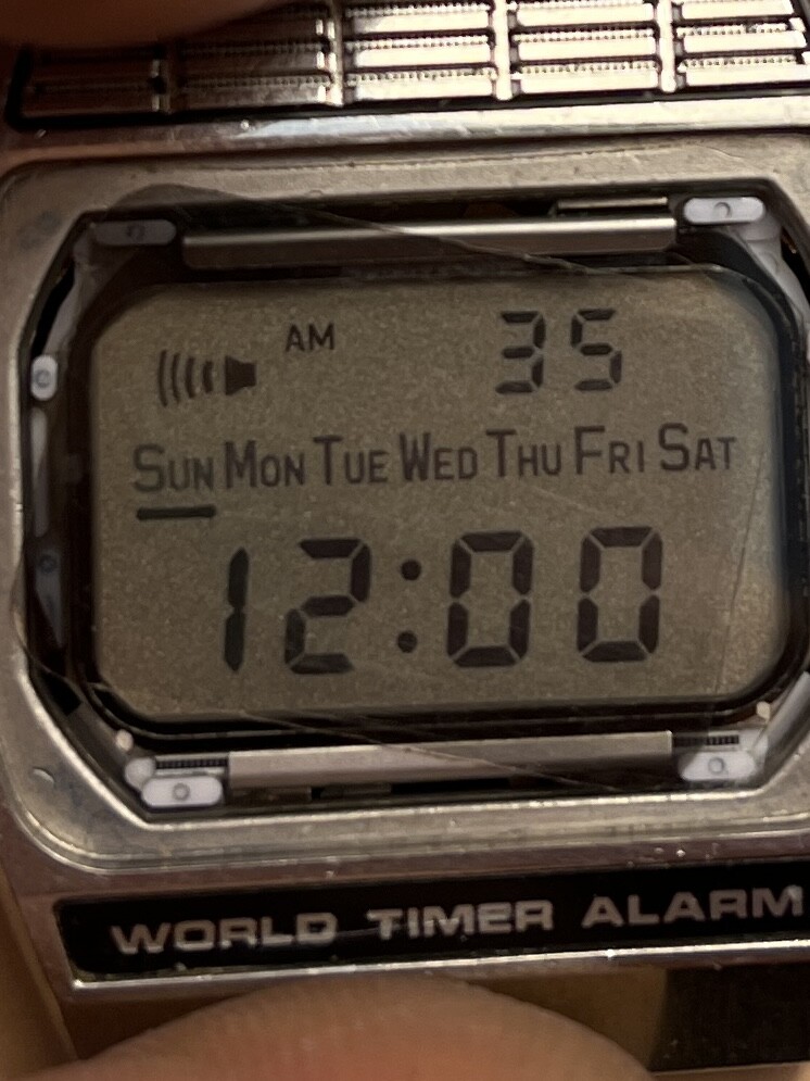

Helemaal uitelkaar gehaald en schoongemaakt, nu weer half inelkaar en werkend. Van het bovenste tijd paneeltje was de polarisatie filter wat gaar waardoor het beeld beetje transparant bruin beeld gaf.
Heb inmiddels van een ander defect paneeltje (A029) het filter afgehaald en deze ga ik erover plaatsen zodat het beeld weer mooi zwart is.
Hier alvast plaatje van de A239 Worldtimer. Glaasje en nieuwe gaskets zijn besteld.
Met een polarisatie filter erover zie je al dat beeld zwarter is
2e scherm gaf nog mooi zwart beeld
(12:00 is het ander scherm)

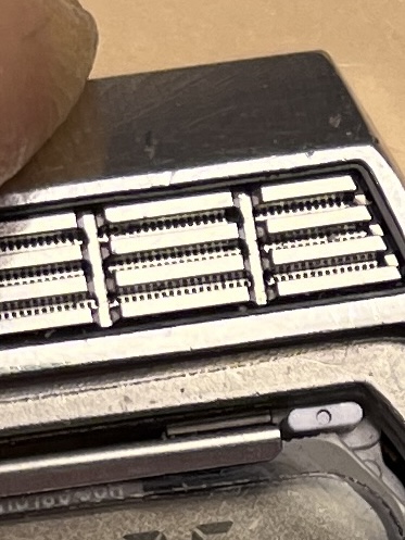

Heb de grill ook schoongemaakt.

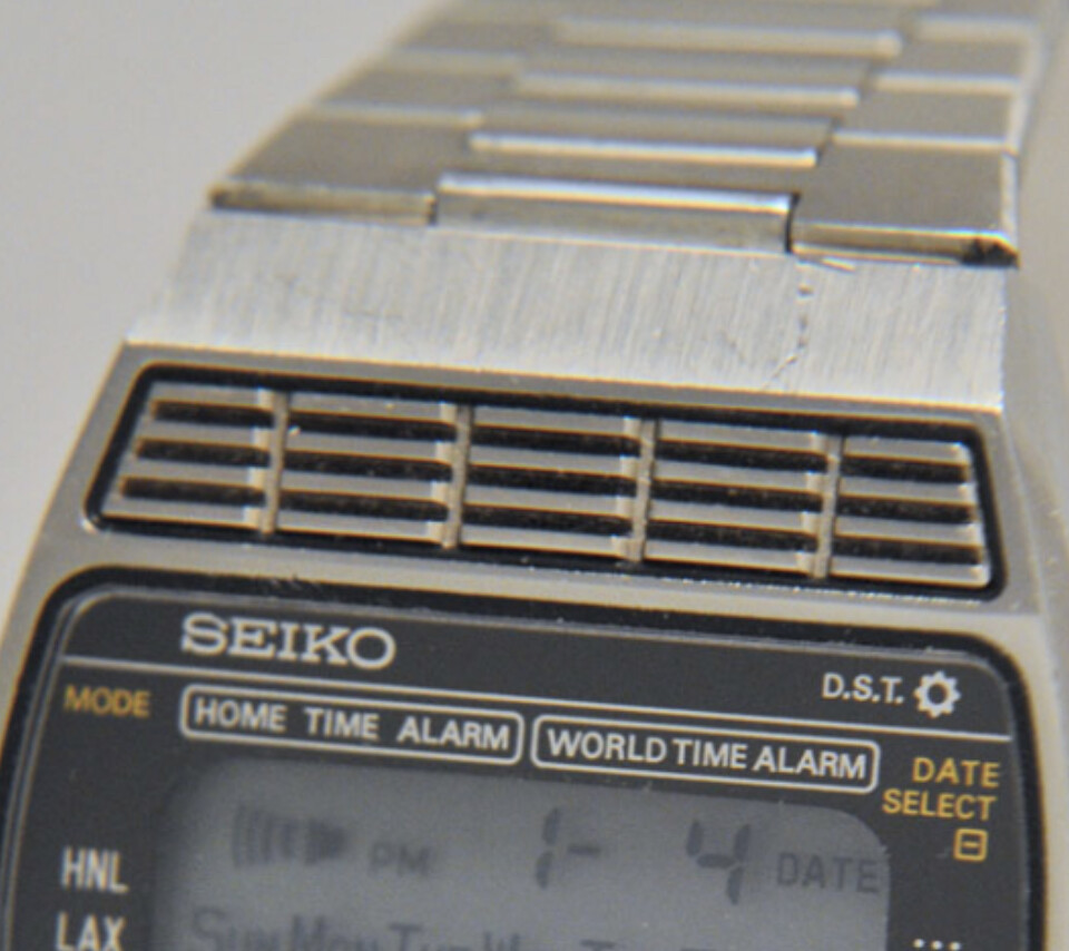

Ik zie op 99 van de 100 foto’s op Google dat de meesten vol zitten met DNA 🫣
Even in de ultrasoon en je ziet het gaasje weer zoals het er ooit uitzag
Foto van Google
Foto van mijn grill na schoonmaken in ultrasoon
Op de foto nog paar plekjes maar die zijn er ook al weg. Mooie shiny grill gaasje

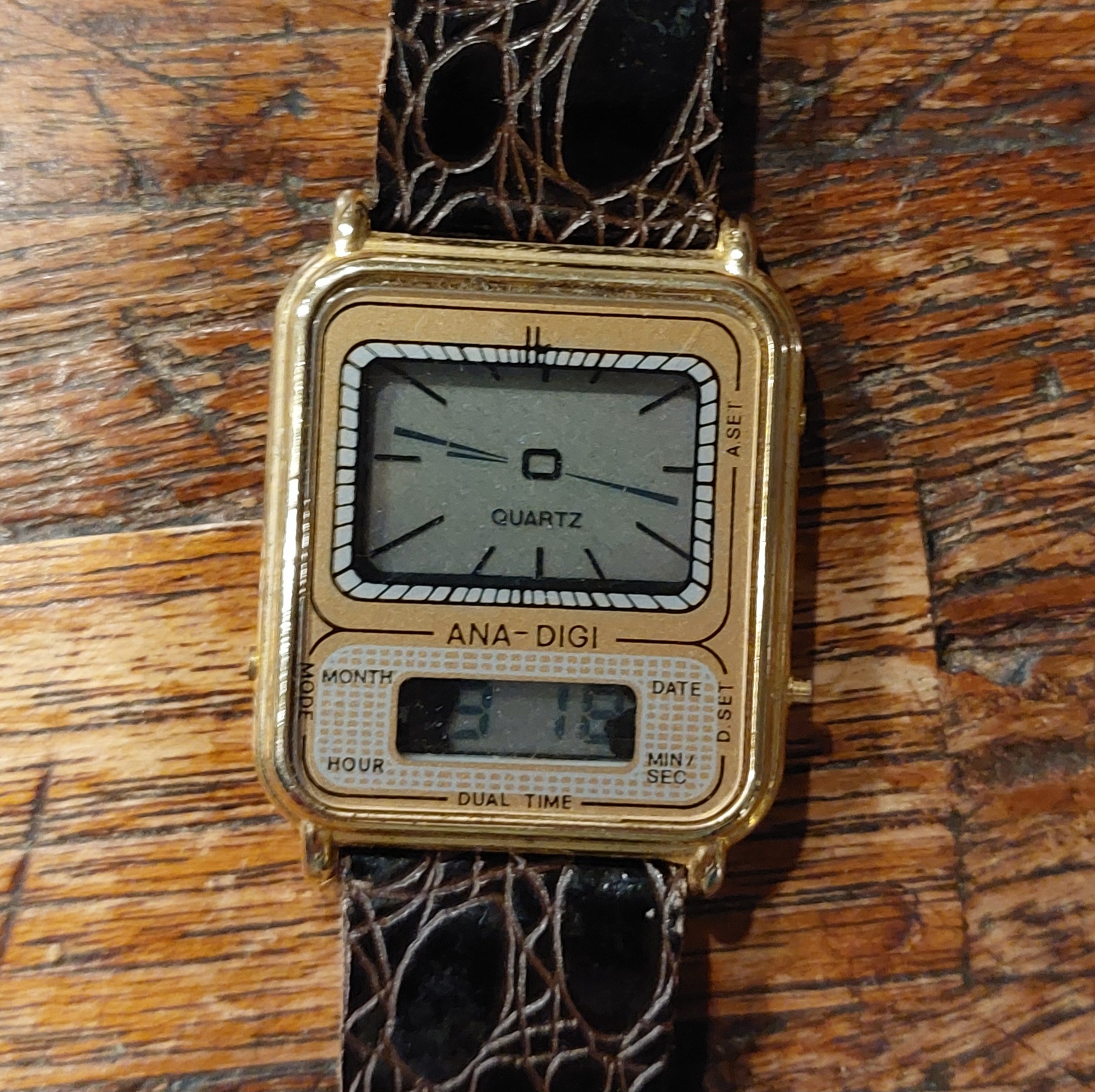

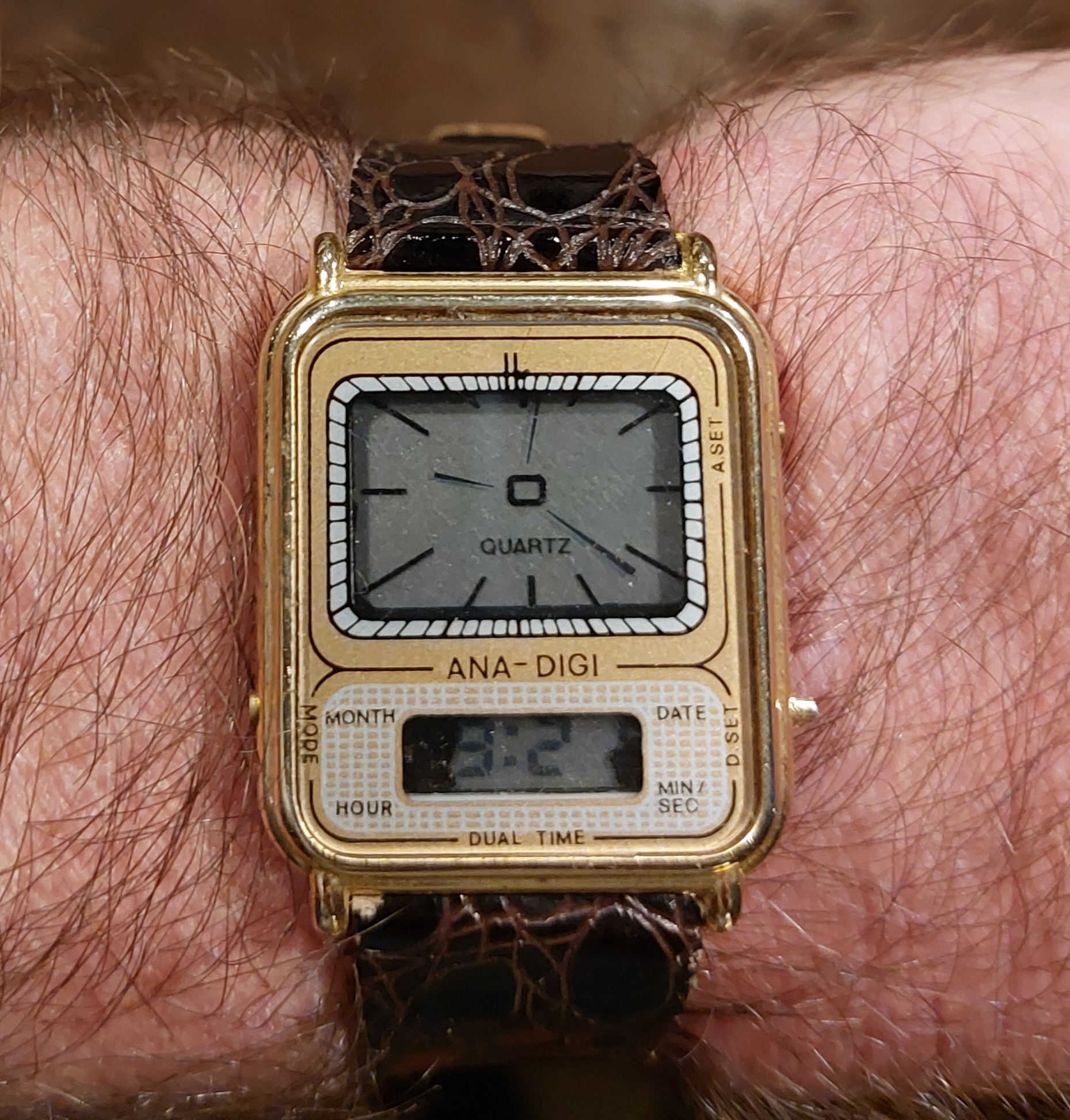

Een ana-digi waarbij het ana gedeelte eigenlijk ook digi is:
Weet niet wat voor merk het is. Ik vond het al een wonder dat ie het meteen deed met een nieuw batterijtje.
