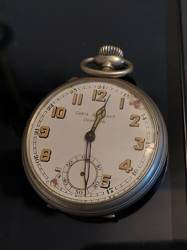

Hier ook eentje met radium denk ik. Even navraag gedaan in een ander topic. Helaas werkt deze nu niet, maar durf m niet open te maken.
Als je meerdere horloges denkt te hebben met Radium kun je het best zelf een Geiger-Müller teller kopen. Bij Amazon keuze genoeg. De goedkope modellen zullen qua dosistempo bepalingen niet super nauwkeurig zijn en wellicht is het energie bereik qua Röntgen- en gammastraling niet optimaal maar ze zijn prima om te bepalen of er wel of geen Radium in zit.

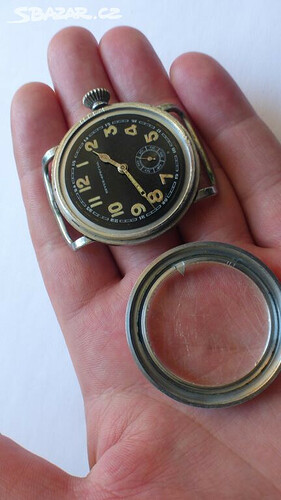

Soms zie ik ook dingen online passeren die doen huiveren:
Langs de andere kant, als je die koopt weet je wel dat het ergste stof al weggeblazen of op de verkoper z’n handen zit.
En op het horloge. Dikke no go voor mij.
Die hebben ze vermoedelijk getest in Tsjernobyl, als ik de kleur van de lume zo zie.
