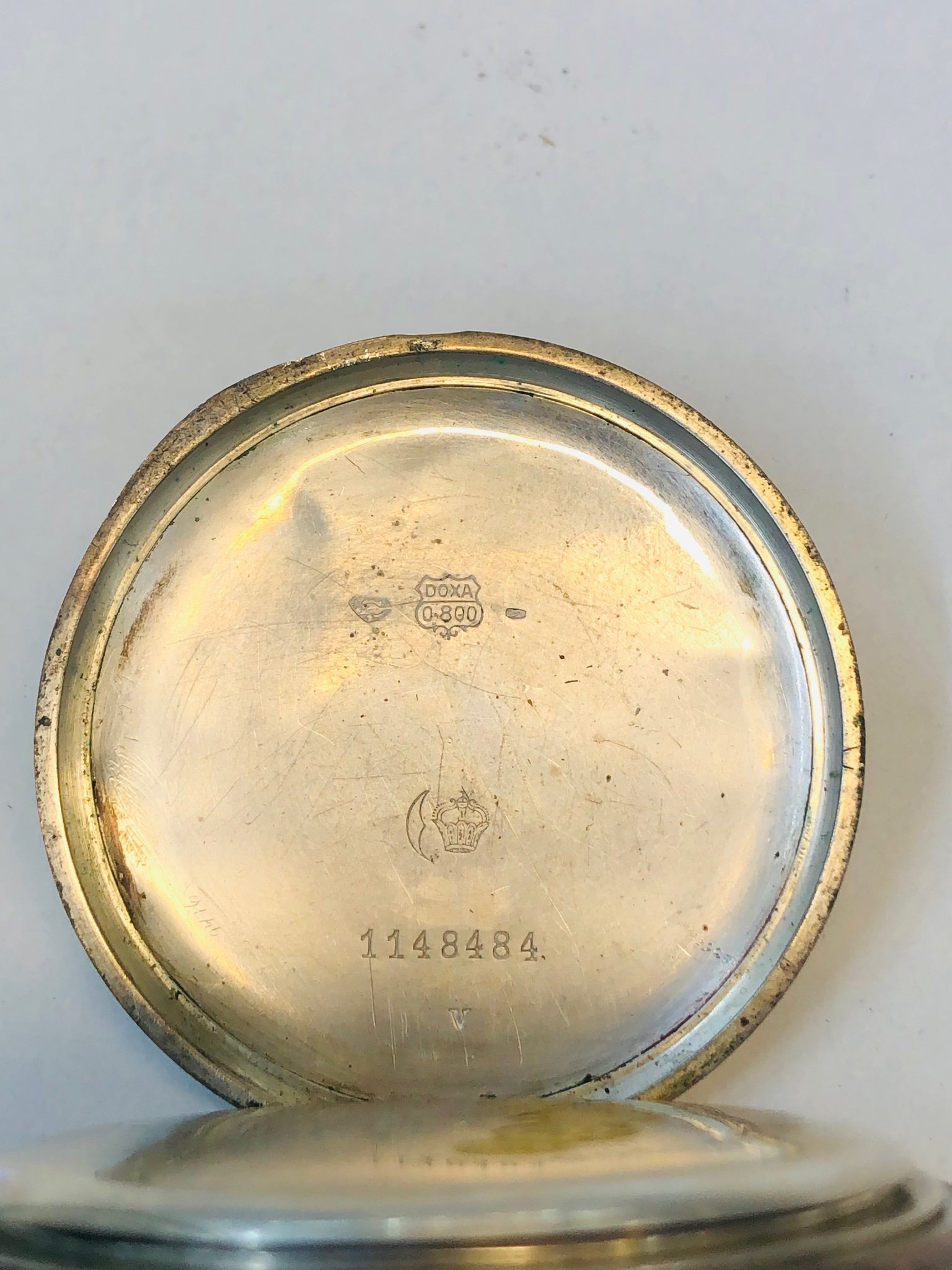

Weer aan de praat gekregen?
Hij liep toen ik hem kocht ligt nu alweer een tijdje stil. Nog geen zin gehad om hem uit elkaar te halen. Noet mijn favorieten uurwerken… wel mooie massief silveren kast en ketting.
Dat is leuk om lekker te poetsen!
Zeker. Vindt t altijd zo eng om die balansveer los te halen om het juweeltje te olieen. Zit geperst zonder schroefje en heb daar de spullen niet voor. Wil het ook niet verder om zeep helpen.:sweat_smile:
Ook niet vanaf de onderkant geschroefd?
Dan kun je altijd nog een druppeltje ’ doorprikken ’ .
( Of je moet een automatische druppel gever hebben)
“Als het niet gaat zoals het moet, dan moet het maar zoals het gaat”
Ja dat juweelplaatje zit geschroeft maar haal dan liever de veer helemaal los zodat ik die niet beschadig en die zit geperst in de brug.
O de piton zit niet geschroefd. Ja dat is lastig. Inderdaad zit soms de balans spiraal alleen met een spietje geklemd. Dat is hels om los te maken Zou ik ook niet aan beginnen.
Dat bedoelde ik inderdaad. Had het eigelijk als donor gekocht maar niet goed gekeken naar de grote dus stond te kijken hoe klein deze was. Foutje…:sweat_smile:
