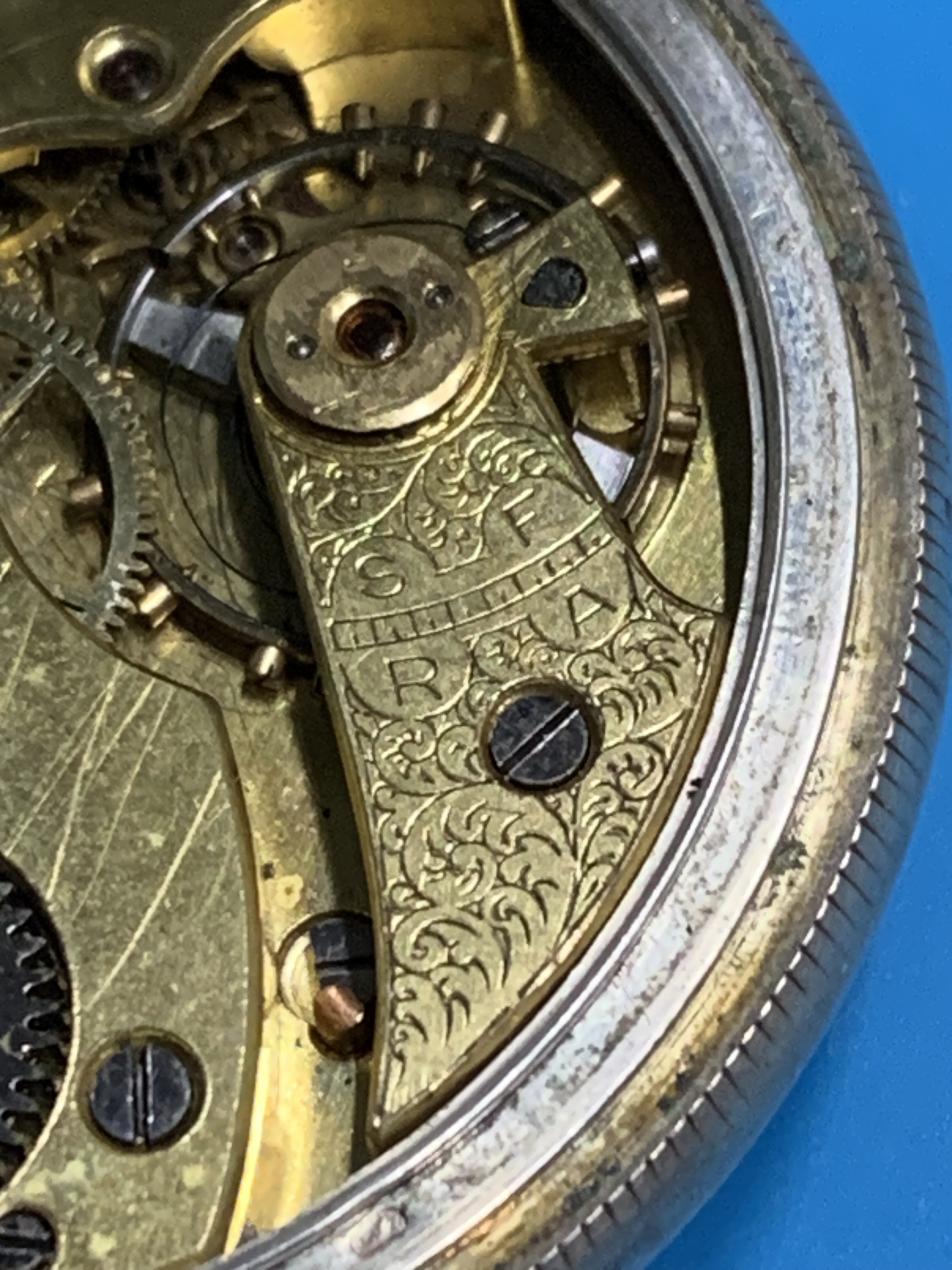

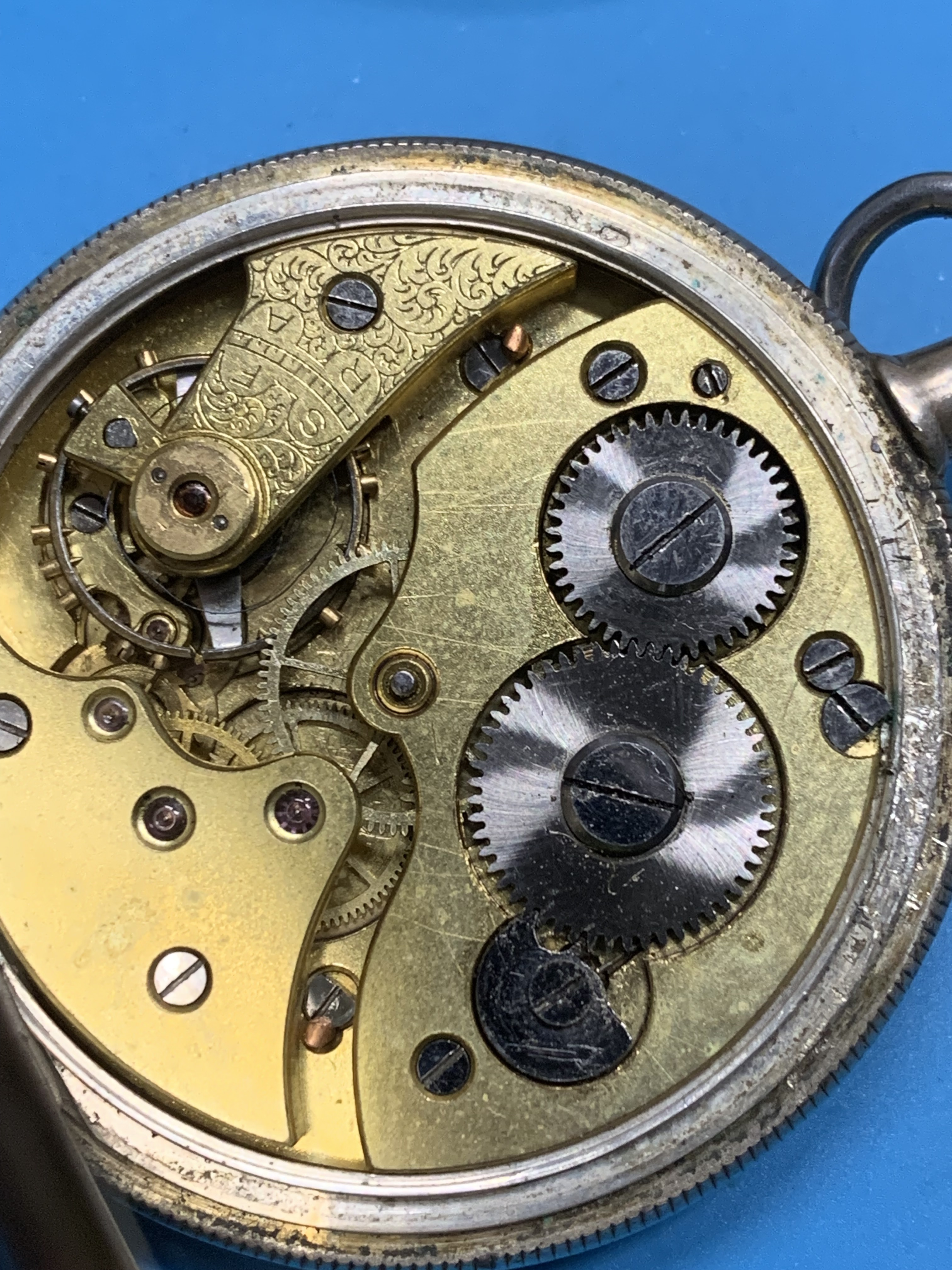

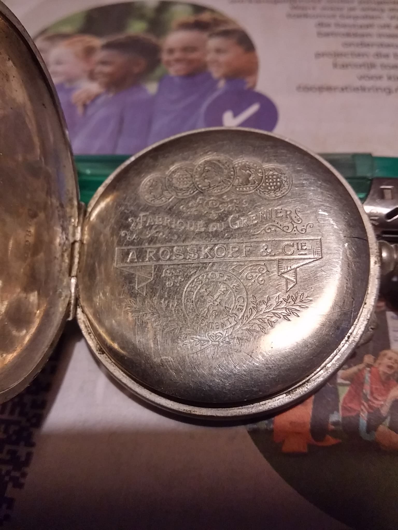

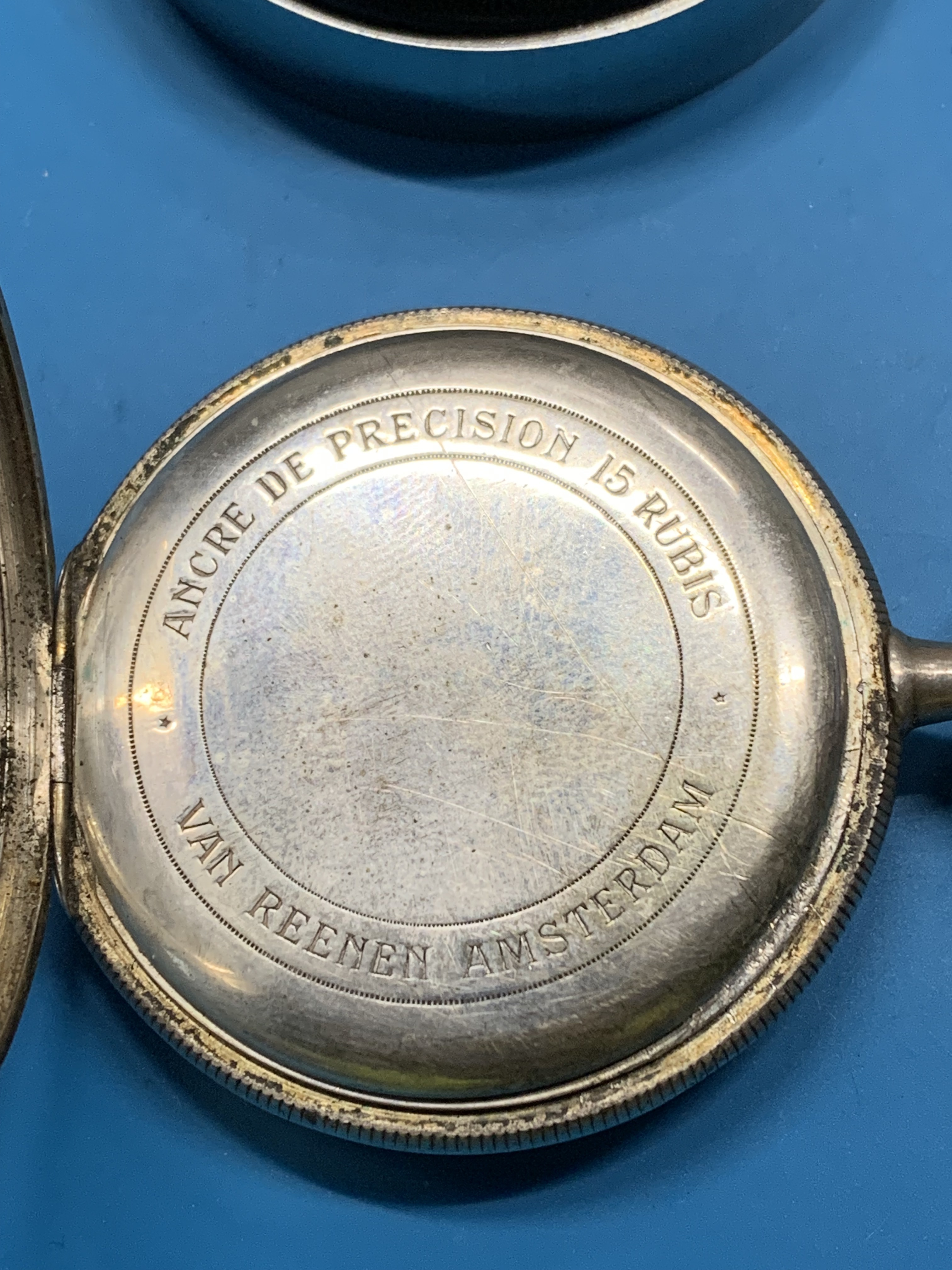

Ik heb deze zilveren laatst meegenomen van de rommelmarkt. Maar daar is aardig wat mee mis. Balansveer is sowieso aan barrel, de opwindveer is mijn vermoeden dat die ook kapot is en de wijzer gedragen zich vreemd bij het rond draaien. Had gehoopt op een simpele herstel actie, maar wordt hem niet. Weet nog niet wat ik er mee doe. Of laten liggen en later herstellen of weer van de hand doen. Vind het uurwerk er wel mooi uitzien met al die versieringen.
Dan is de eerste stap veel scherpe foto’s hier posten van wijzerplaat, deksel achter, deksel binnenin, binnenwerk. Hoe meer detail hoe beter. Je kan normaalgezien twee foto’s per bericht plaatsen dus dat wordt spreiden dan.
Jaren 1700 is wel al een serieus oudje. En Londen, dan zou ik een spillegang verwachten. De beste bron van informatie - en, moest je die weg uit willen, de beste kans om het ding mogelijk terug werkend te krijgen - is @vinwat.

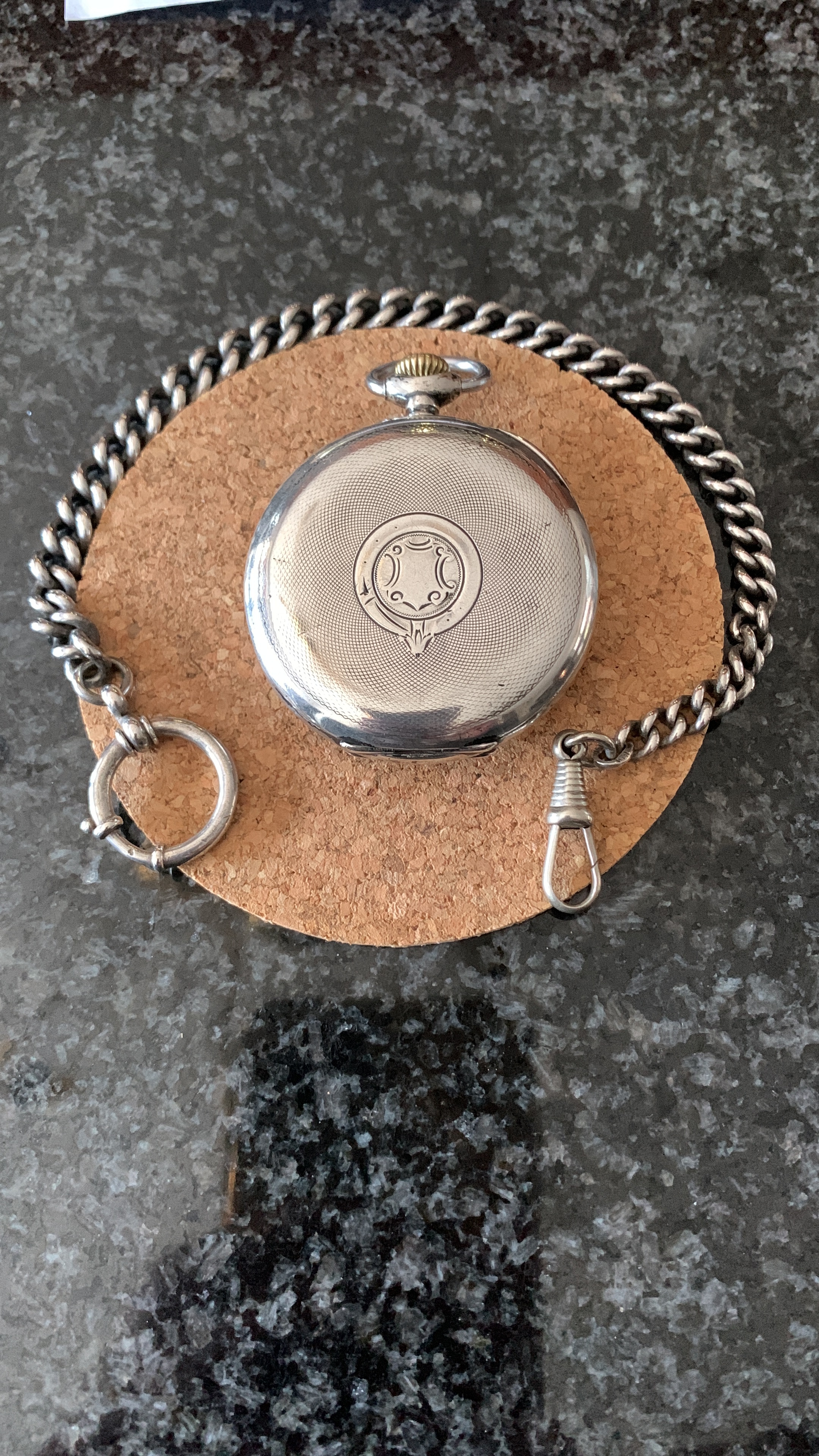

In best aardige staat nog en met ketting.
Maar die heb ik er misschien wel ooit bijgezocht. Geen idee.

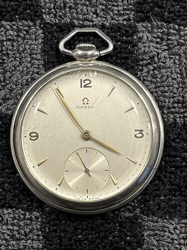

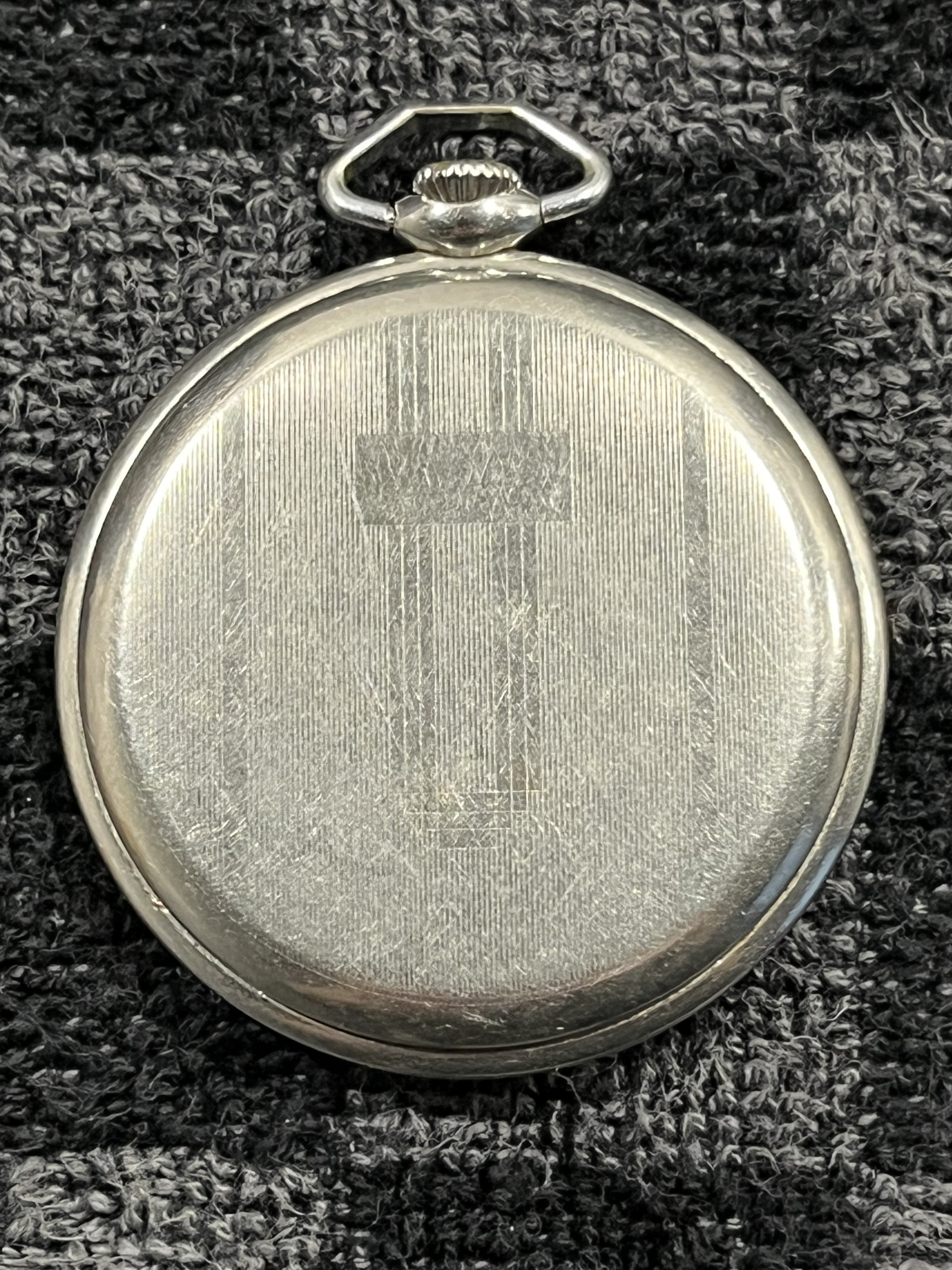

Dit mooie Omega zakhorloge in ontvangst mogen nemen van de week. Gewoon opwinden en werken!!

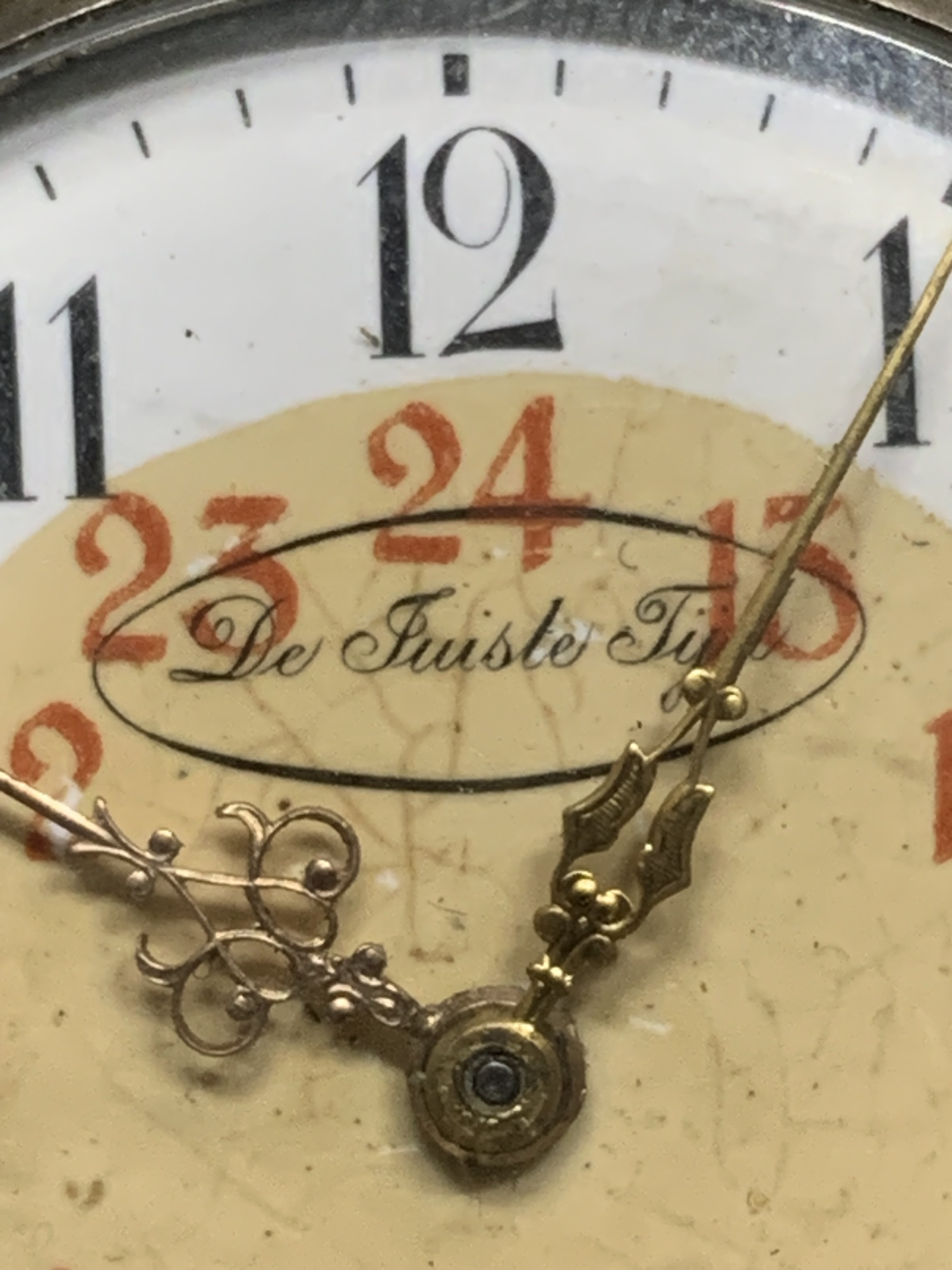

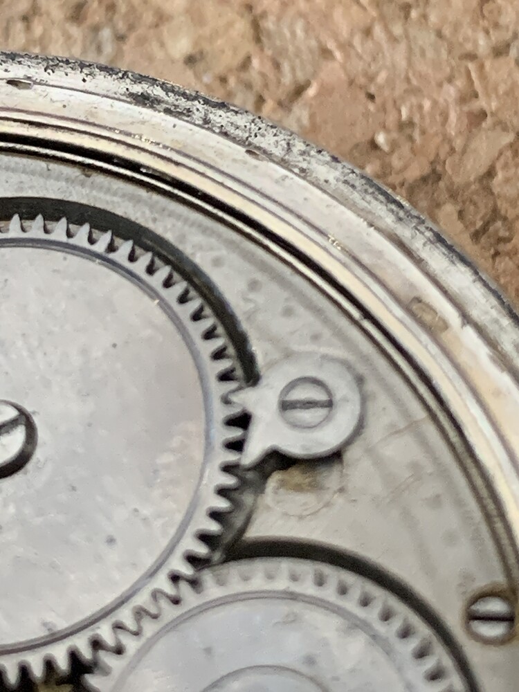

Gisteren heb ik een Kaiserstunde gekregen. De secondewijzer is op magische wijze verdwenen. Het uurwerk heeft ooit onderhoud gehad, maar zo te zien wil het dat wel weer een keer. De wijzerplaat ligt los.

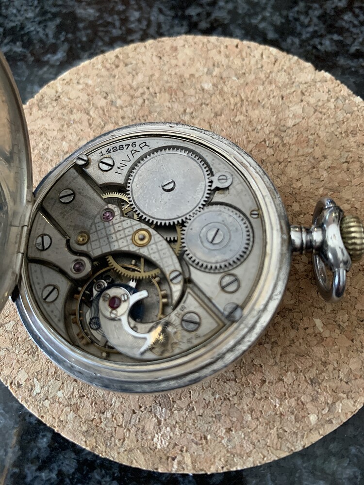

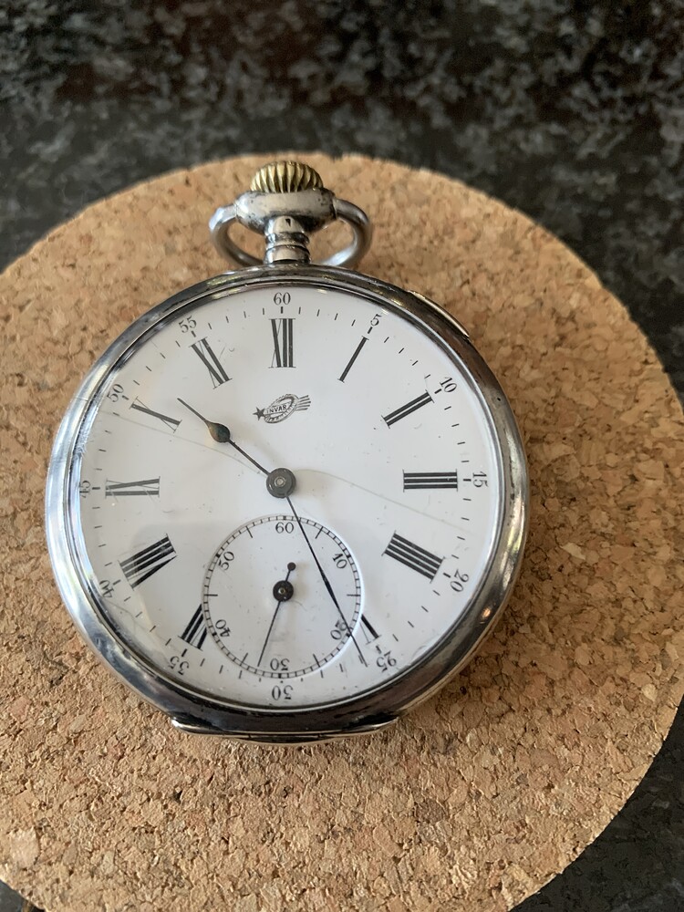

Beste HF’rs dit horloge gisteren gekregen een Ivar is te ver opgewonden misschien weet iemand hoe ik de veer kan ontspannen.
De veer kan je ontspannen door de kroon iets op te draaien, zodat de pal iets loskomt, zodat je deze opzij kan duwen. Daarna de veer onder begeleiding ontspannen door de kroon tussen je vingers terug te laten draaien.
Zo te zien staat de spiraal van de balans iets uit het lood. Mogelijk dat daardoor het uurwerk niet loopt.
Ok dank je Harry dat ga ik proberen en knap dat je kunt zien dat de balans uit het lood is is dat zelf op te lossen zonder het uit elkaar te hoeven halen?
Dit is een erg hardnekkige fabel. Je kunt een horloge niet te ver opwinden, het horloge loopt niet door vuil, of bijvoorbeeld omdat zoals @lassale hierboven zegt omdat de spiraal is verbogen, niet doordat hij te ver is opgewonden :wink:
Ooh ok ja ik had dit eerder al gelezen. Dank voor je antwoord.
