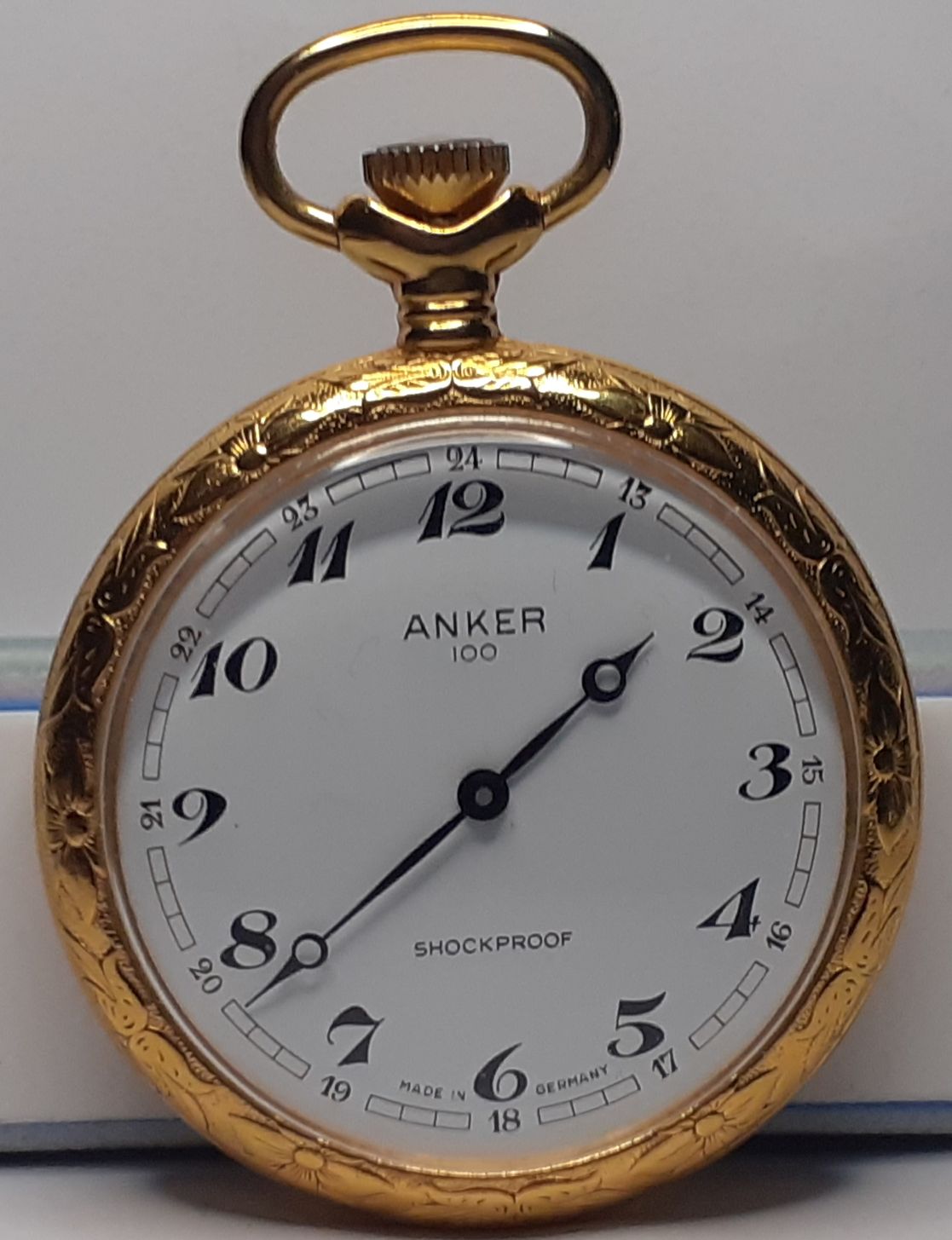

Beetje moeilijk in te schatten in dit geval. Vroege Molnijas (jaren 50) hadden jaar + maand gestanst, jaren 60 hadden enkel jaar. Daarna zijn ze er - blijkbaar - mee gestopt. Het model kast van de jouwe is begin jaren 70 geïntroduceerd, met die kentekenende plastic wijzerplaat ook. De 18 jewels versie is eerder aan de latere kant, en tegen de jaren 80 werd er terug sporadisch het jaar en maand in gezet (moeilijk uit te maken wanneer wel/niet). Het is sowieso een Soviet versie dus pre-1991. Het serienummer zelf is van weinig tel jammer genoeg, ik heb nergens een bron kunnen vinden die er een logica voor kon uitleggen buiten “het aantal geproduceerd sinds het begin van een van de vele productie-runs die afhankelijk waren van overheidsplanning en niet te traceren zijn”.
Long story short, ik zou gokken op eind jaren 70, begin jaren 80. Maar ik laat me graag corrigeren als iemand meer inzicht heeft :smile:
Bedankt voor de info, alweer.

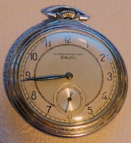

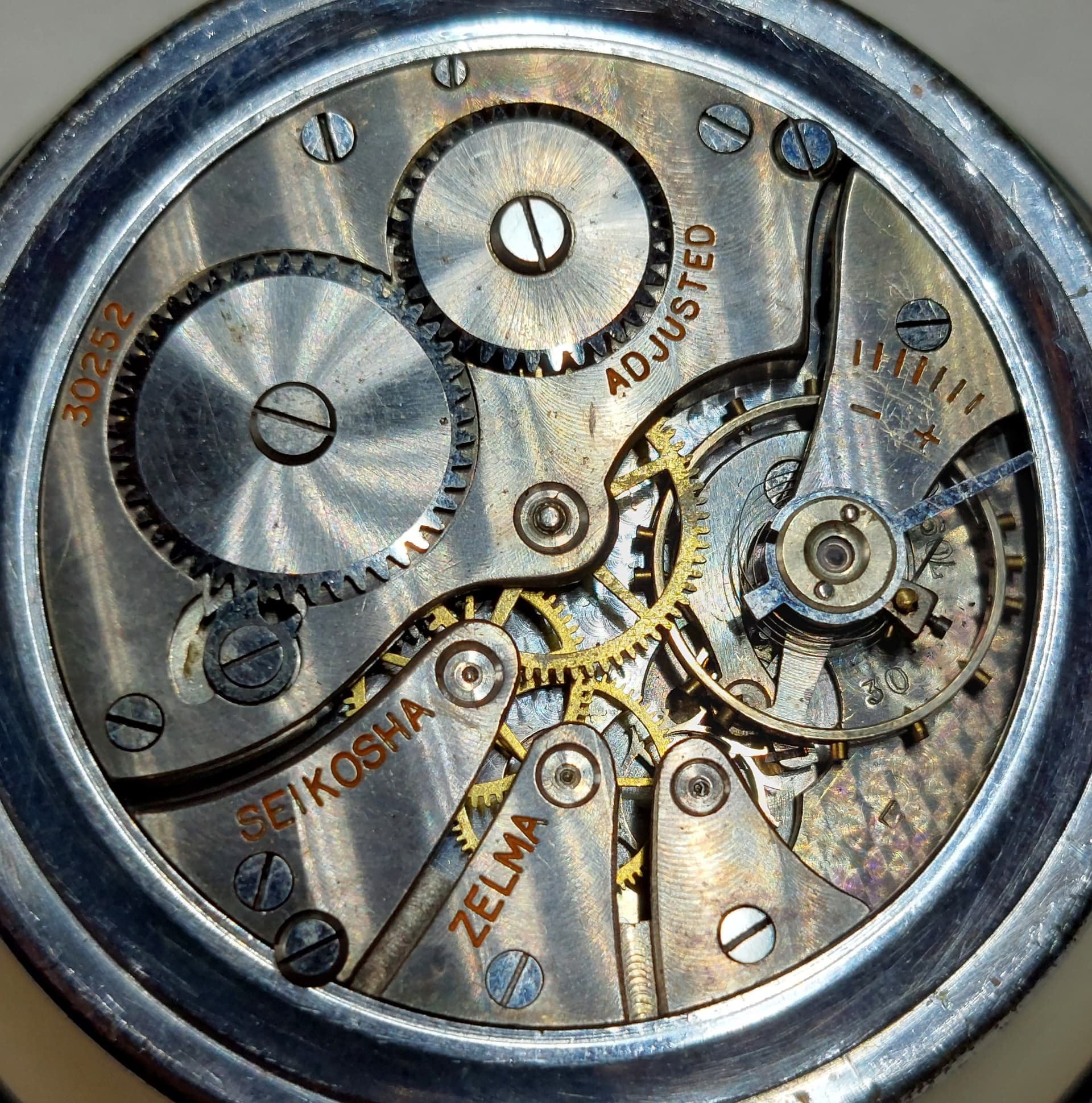

Hier een vreemde eend in de bijt… Zelma is een niet heel bekend merk, het is een Zwitsers bedrijf. Maar schijnbaar zijn ze ook in zee gegaan met Seiko, waarvan dit horloge een Seikosha uurwerkje bezit. Op zich is dat al bijzonder, maar dat het dan ook nog een Breguet spiraal in de balans zit, maakt het nog net iets bijzonderder…
Mooie vondst. Spiraal wel tikje hoekig.
Klopt, daar moet ik nog wel wat aan doen. Er zijn nog wel wat kleine dingen, die aan dit horloge gedaan moeten worden, maar voor nu loopt het netjes.

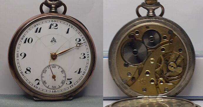

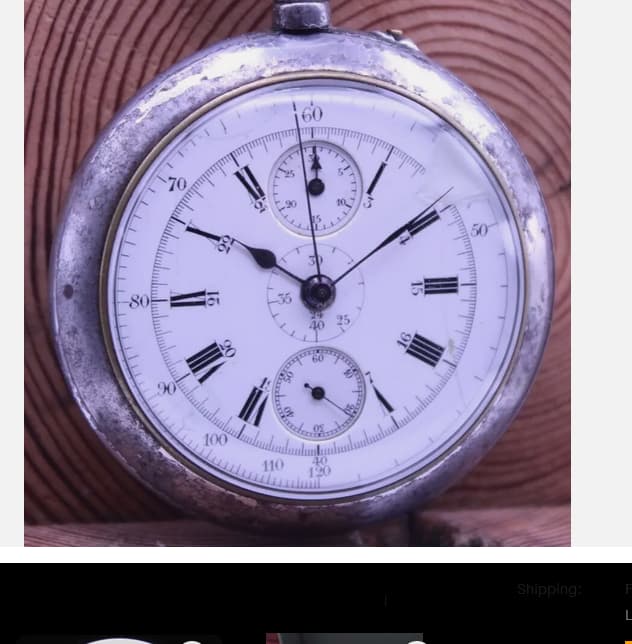

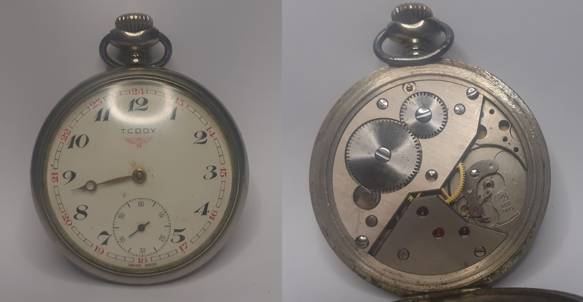

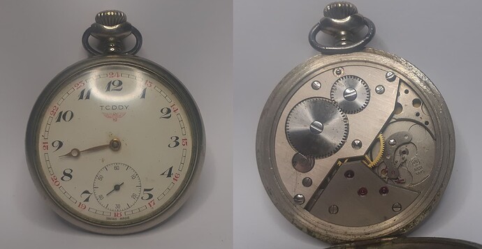

Iemand een idee wat voor uurwerk hier in zit en misschien een bouwjaar ?

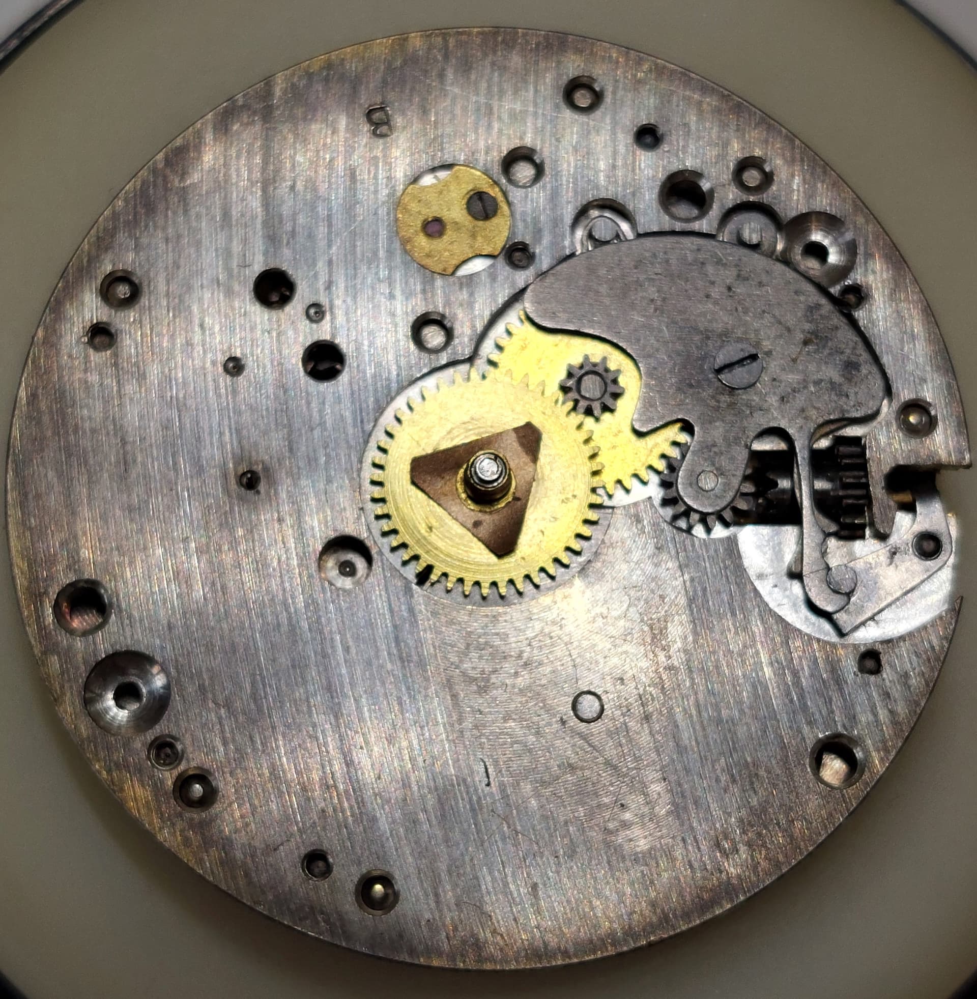

Dit is niet mijn klokje, in die van mij mis ik wat onderdelen, vandaar deze foto`s.
Mooi! Interessant!

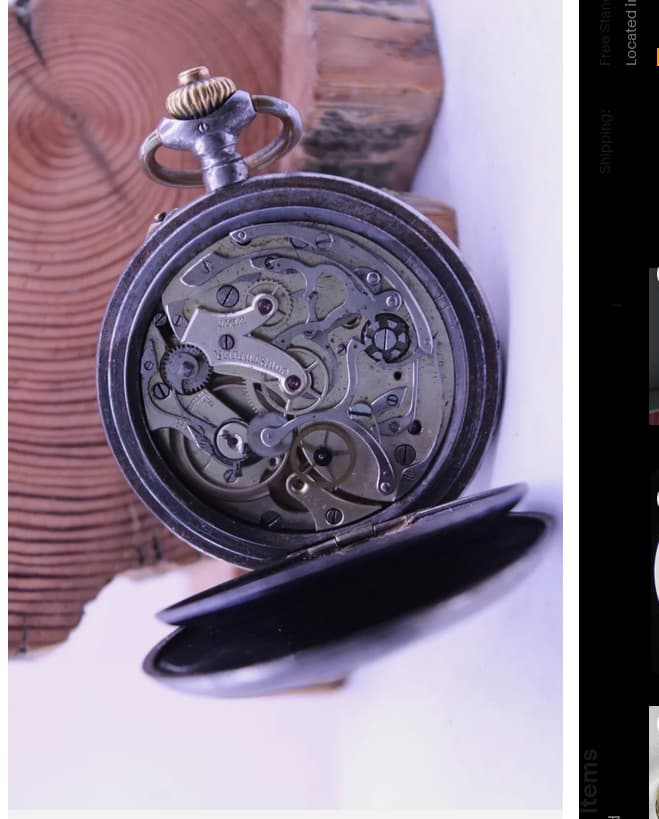

Heb dit uurwerk al eens ergens gezien; Breitling eind 19e eeuw, werd toen vermeld.
Het was even zoeken, maar ik vond DEZE terug.
Volgens mij is hij dat.
Bedankt voor het zoeken/vinden.
Oh man dat geheugen van jou :+1:
Goed gevonden :+1::+1:
Had ook zitten zoeken maar kwam er niet uit :blush:
Iemand een idee waar ik onderdelen zou kunnen aankomen voor dit horloge ?
Niet, je zal iemand moeten vinden die ze voor je kan maken indien nodig.
Of je zou een donor moeten kunnen vinden hetgeen imho zo goed als onmogelijk is.
Dat hangt heel hard af van welke onderdelen je spreekt.
Een opwindveer is vrij simpel, een balansveer moet nog te doen zijn al wordt plaatsen een serieus specialistenwerkje, maar al de rest…
… zal inderdaad dit zijn. :slightly_smiling_face:

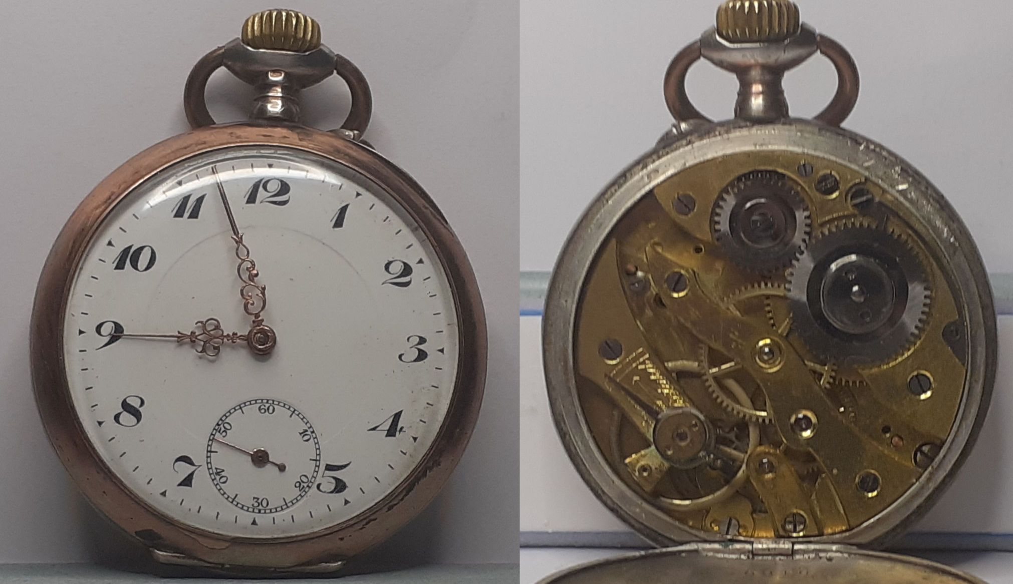

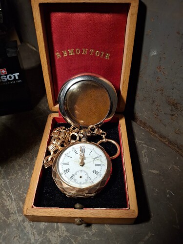

Misschien kunnen jullie me helpen. Ik heb onderstaand Kaiserstunde zakhorloge:
Nu zou ik deze weer in goede staat zien, maar het is lastig.om een horlogemaker te vinden die dit wil doen. De alom aanwezige landkaart die over het forum zwerft heb ik al gebruikt. Ik krijg in regio Friesland alleen terug dat degene in kwestie niet aan zakhorloges werkt. Wat zou voor mij de beste optie zijn?
Er mist een secondewijzer en de kast en wijzerplaat moeten opgeknapt worden.
