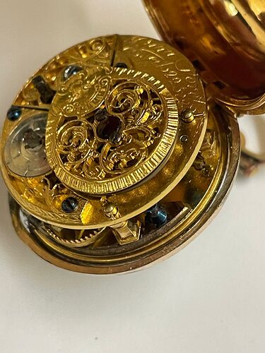

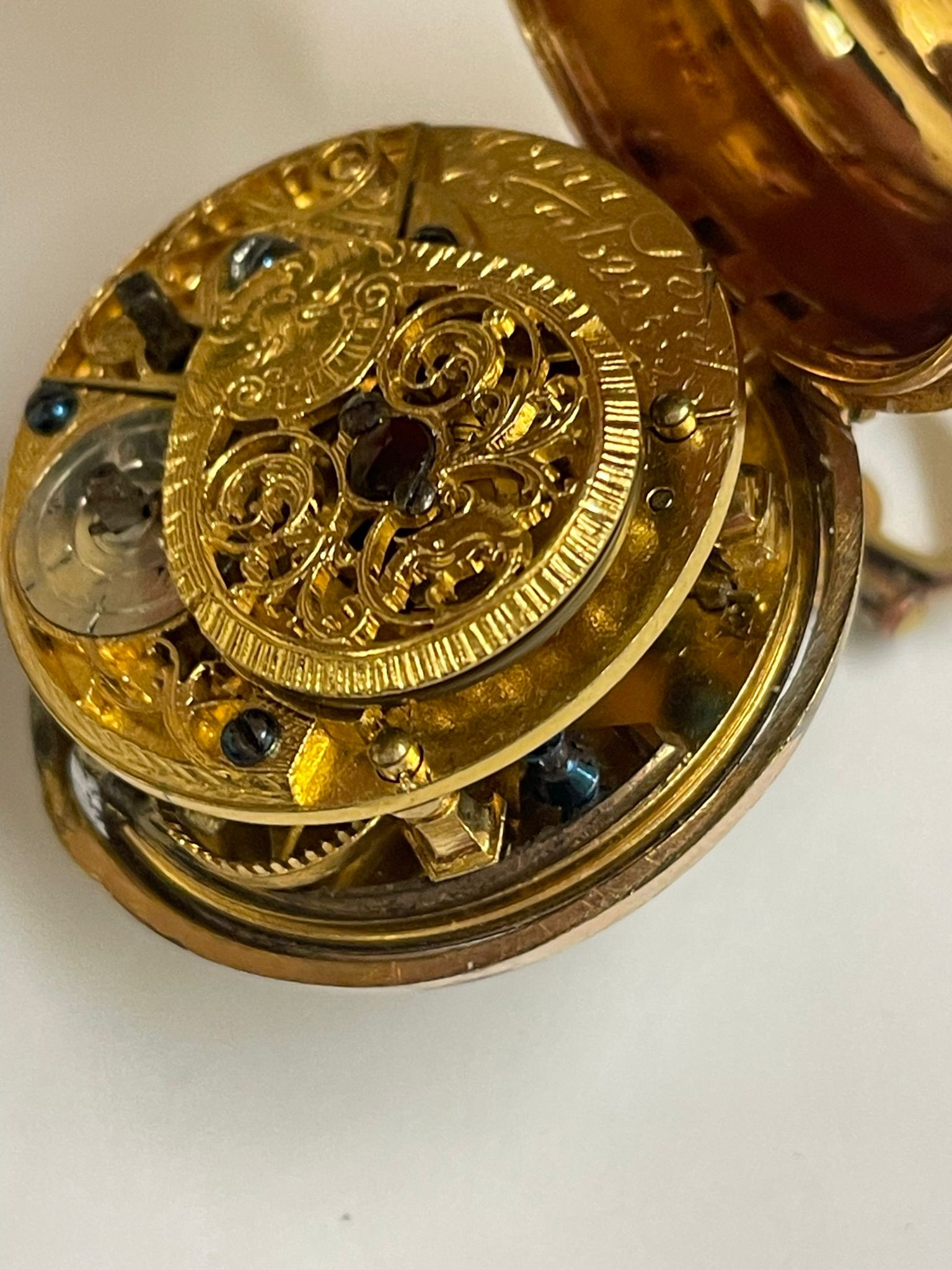

Als je de rest van het cilindertje nog kan vinden, misschien ligt het in het uurwerkje, dan zou je het misschien kunnen opmeten en ben je al een stuk verder.
Hoi Ton, wat ik zo snel even op de foto kan zien is de cilinder gebroken.
Hier moet een complete nieuwe cilinder in worden geperst.
Stuur het maar naar mij op, dan pers ik er wel een nieuwe cilinder in.

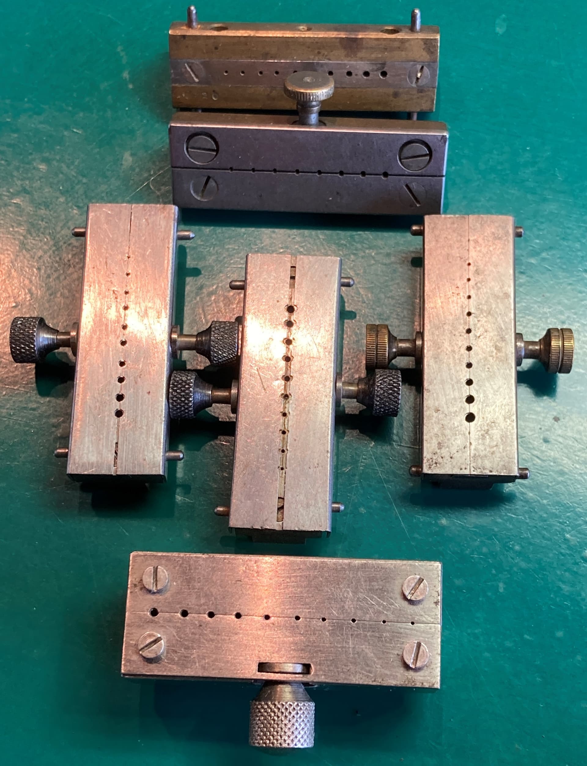

Gereedschap heb ik al wel wat bij elkaar kunnen sprokkelen, maar ik weet niet wat je allemaal nodig zou hebben.

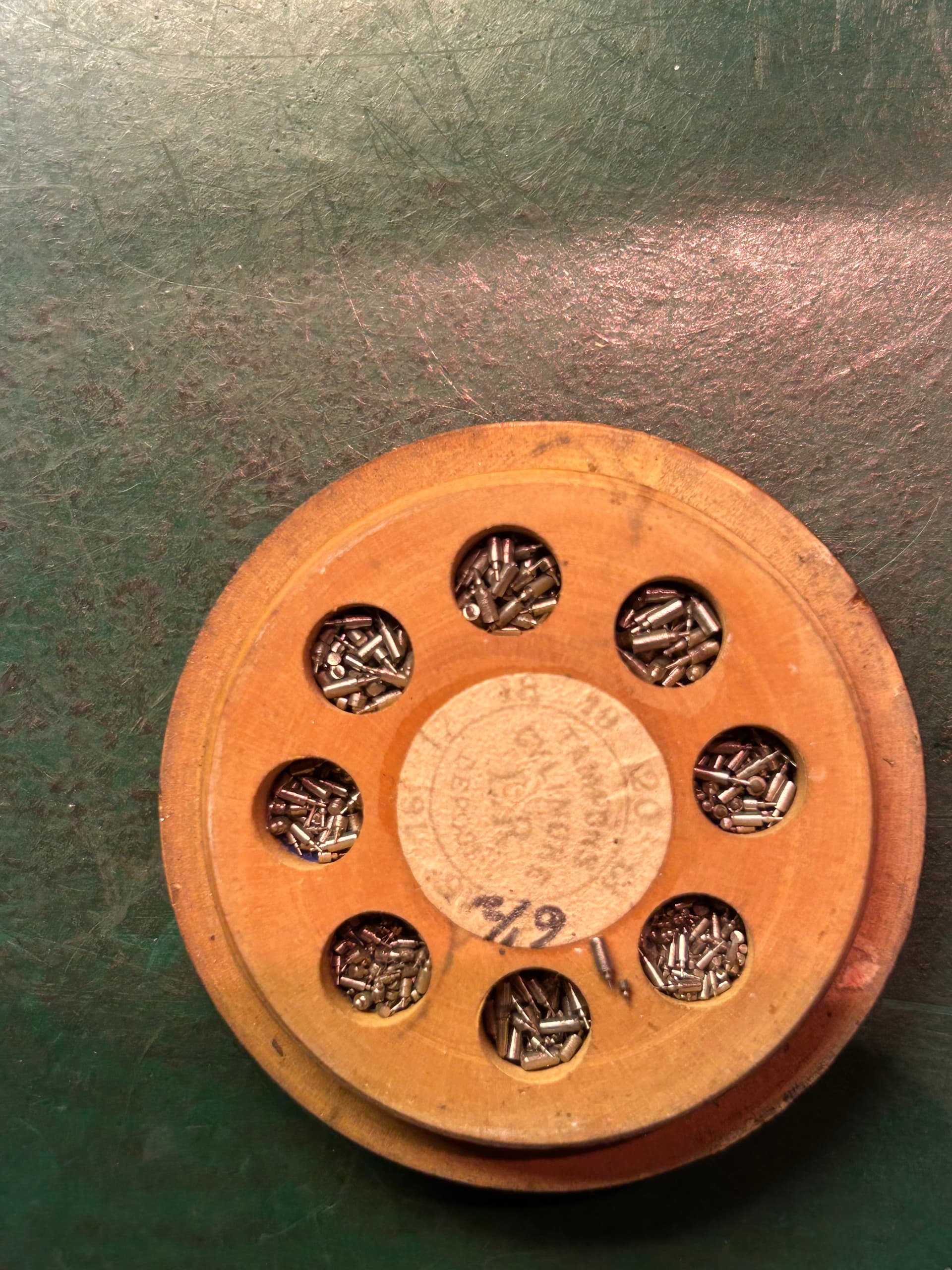

klembankjes om de tampons uit te slaan.
Speciale ponsen om de tampons eruit te slaan.
Ponsen om nieuwe tampons in te persen.
meet gereedschap om de hoogtelucht te meten tussen de lagerstenen en om de nieuwe cilinder op te meten of de tampons op de juiste maat in de cilinder zitten.
Dan heb je ook nog onderdelen nodig, zoals tampons voor de bovenkant en de onderkant.
Tevens nieuwe cilinders als die vervangen moeten worden.
Ook de bussen waar de cilinder in wordt geperst die dan vervolgens weer in het balanswiel moet worden geperst.
Kortom diverse gereedschappen en onderdelen die nodig zijn om het klusje te klaren.
Maar wat heel belangrijk is, de kennis resp. skills om dit soort klusjes te kunnen doen.

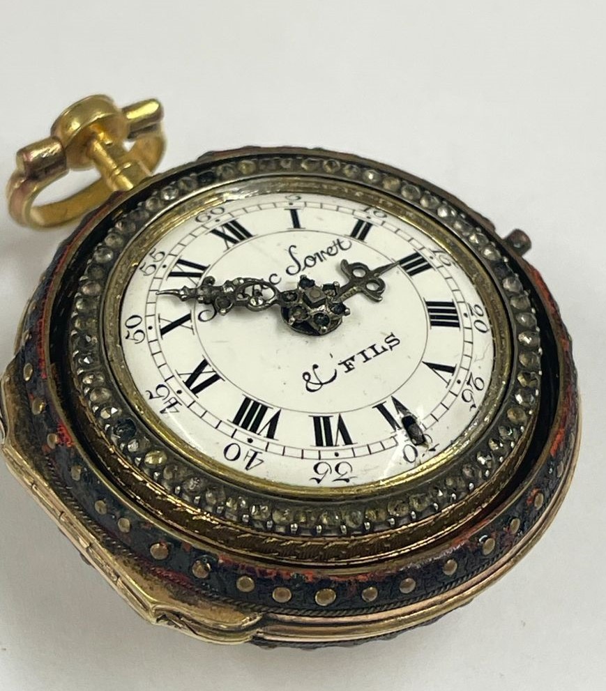

Niet van mij hoor, was het maar waar!!
Zo een zou bij jou in goede handen zijn Huib!
Ha, dat is een hele fraaie. Ik heb bijna net zo’n horloge.
ook uit dezelfde periode van Isaac Soret, alles hand gemaakt.
Prachtig!!
