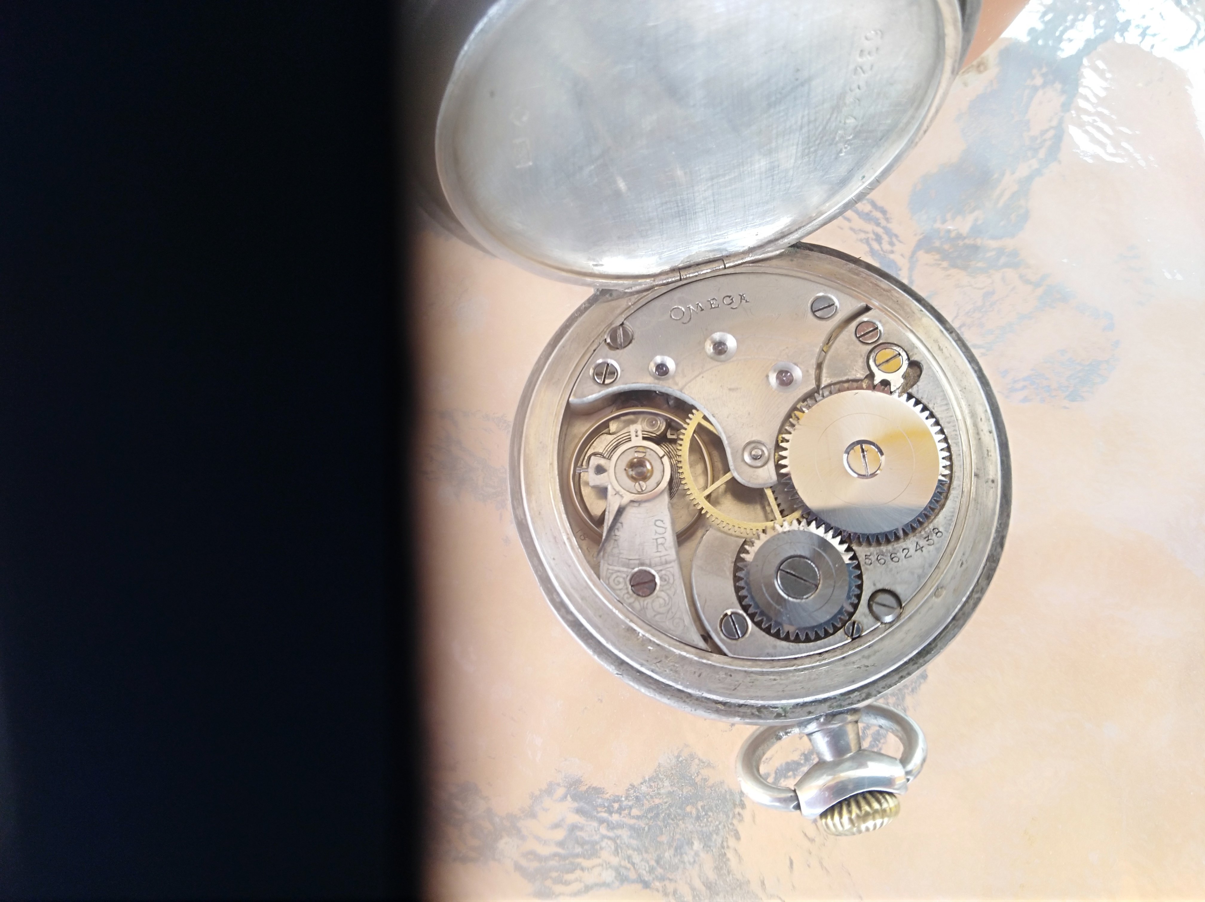

Gekocht via de Spaanse Ebay Een mooie Omega, ongepoetst en niet schoongemaakt.
Helaas het horloge heeft gelopen maar is er mee gestopt en het deksel is bij de scharnier afgebroken dus werk aan de winkel.
