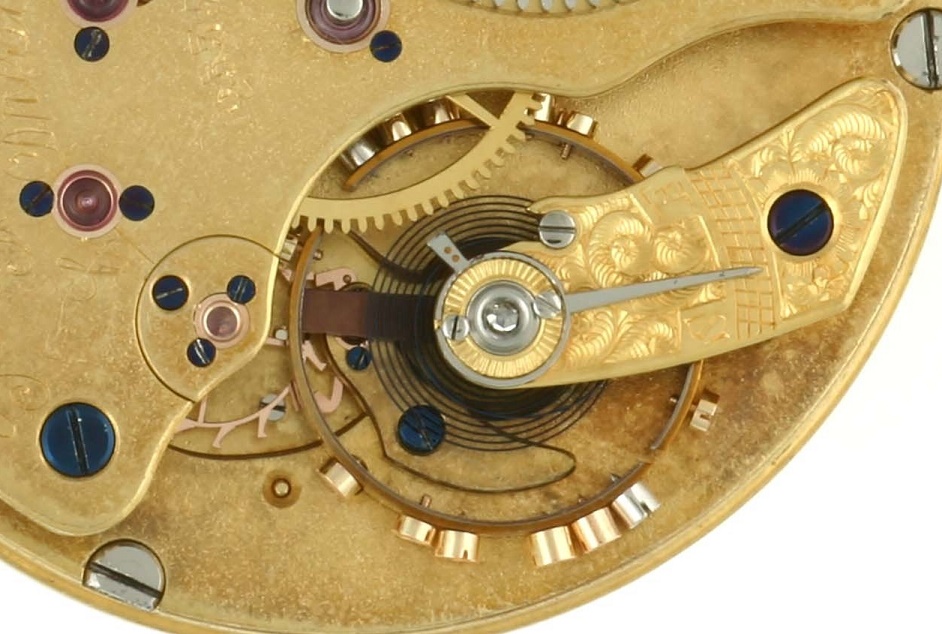

Ik heb het ook nog nooit gezien, ankers zijn eigenlijk altijd van gepolijst staal, net als ankerraderen.
Wel, ik denk eveneens dat het geen goud is maar messing.
Als ik de kleur op de foto goed bekijk is het niet echt goudkleurig maar helt meer over naar geel.
Om goudkleurig te krijgen duidt dat op een legering met een toevoeging van ongeveer 15% zink op koper.
Hoe geler de kleur hoe meer zink is gebruikt in de legering.
Bij 25% tot 30% wordt de kleur helemaal geel.
Conclusie, vermoedelijk messing met een zink toevoeging van 15% tot 30%.
Dank je, ik denk dat je gelijk hebt.
Hier een foto van een A. Lange & Söhne uurwerk met een 9 karaat gouden anker & ankerwiel, het heeft een ander kleurtje.
Heb je een idee wat de reden kan zijn dat ze dat deden? ik kan alleen maar nadelen bedenken
Volgens mij alleen voor de show.
Denk dat je gelijk hebt
Maar dan hadden ze die kompasnaald toch ook wel even kunnen meepakken
Dat zou inderdaad een stuk beter staan.
Ik had trouwens ook een artikel over een Nitella horloge met gouden anker gevonden.
Er wordt verteld dat het anti magnetisch is, dit anker is ook messingkleurig.
Ja dat is natuurlijk een voordeel van goud; al zou je daar volgens mij ook best messing voor kunnen gebruiken, is ook niet magnetisch.
Als het 9 kt. is dan is het zilvergehalte hoger.
Daardoor is het materiaal ook harder.
Dat het ontsnappingswiel ook van dezelfde legering is begrijp ik niet,
Het materiaal is zachter dan metaal en is dan veel eerder aan slijtage onderhevig.
Rare jongens daar bij A. Lange & Söhne.
Eigenlijk geldt dat ook een beetje voor het anker zelf. De paletten zijn uiteraard van robijn, maar de gaffel van het anker waar de plateausteen in grijpt slijt zo ook harder.
Plus dat het ook zwaarder is dan staal (9 kt is niet zo zwaar als 24 kt, maar toch)
Rare jongens inderdaad

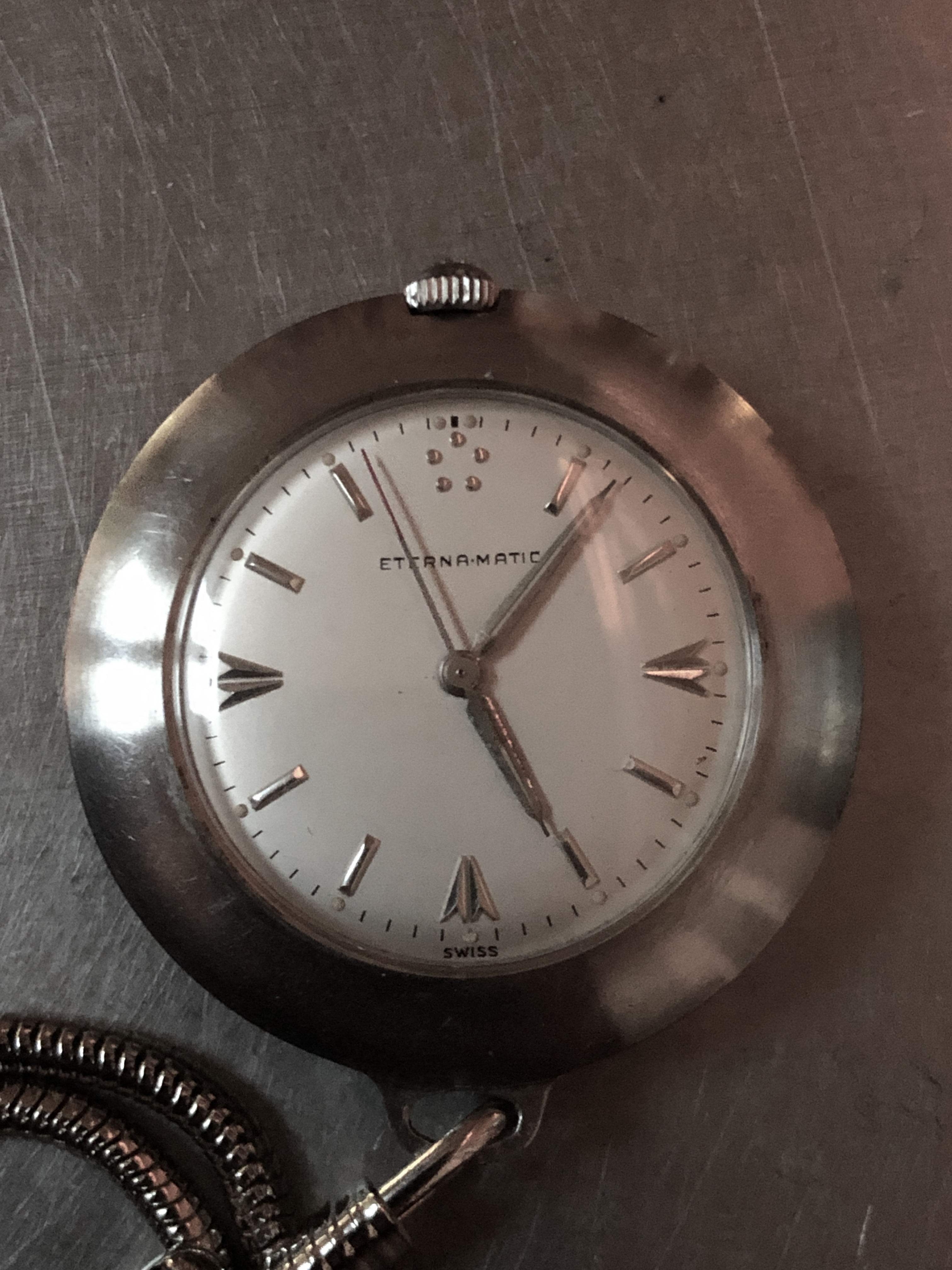

Dat is een mooi strak zakhorloge van een mooi merk.
Mijn eerste zakhorloge! Een sympathieke Eterna
(maar heb wel enige twijfel of de wijzerplaat helemaal origineel is).

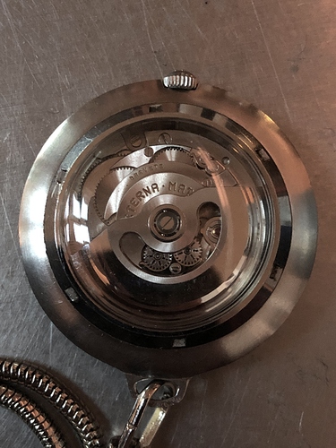

Ik heb mijn twijfels bij de echtheid van het geheel; een automaat zakhorloge is namelijk vrij nutteloos omdat je zo’n ding altijd in je zak hebt zitten. Hij hangt altijd in dezelfde positie waardoor de rotor helemaal niet draait.

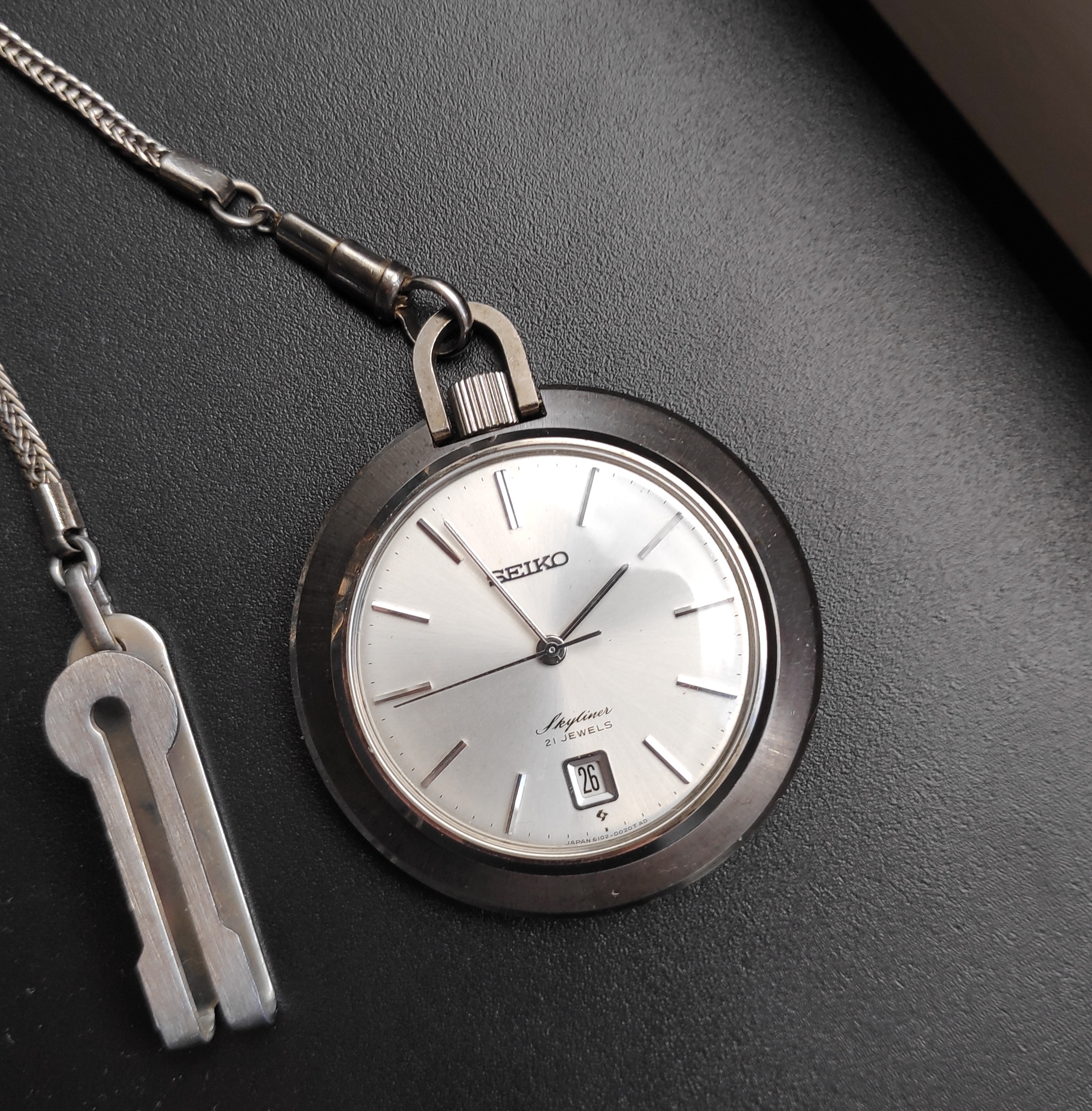

Edit: voor m’n beurt gepraat; als ik even google kom ik ze wel tegen; blijkbaar voor golfers bedoeld:
Seiko heeft ze ook, automatische zakhorloges
Hallo wbcoupe.
Deze plaatjes waren inderdaad de reden van twijfel. Het uurwerk lijkt origineel. En in tegenstelling tot automatische horloges uit de jaren '60 (die ik heb) is deze ook goed opwindbaar via de kroon. Ten minste zo voelt het.
Dus zal iemand met de wijzerplaat aan de slag zijn gegaan. Het is niet voor niets dat de tekst “Golfer” er niet opstaat. Is natuurlijk een redelijk klusje om na te tekenen. Misschien dat ik dat nog een keer doe. Met Waterslide Decal Paper zou het tekstje er nog een keer opgezet kunnen worden. Maar dat is voor later zorg.
Dank voor het meekijken!!
Ik kom er ook wel een aantal tegen zonder die tekst; dus dat lijkt niet alles te zeggen:
Overigens denk ik wel dat je gelijk hebt dat de wijzerplaat opnieuw opgemaakt is
