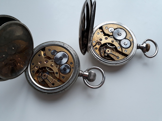

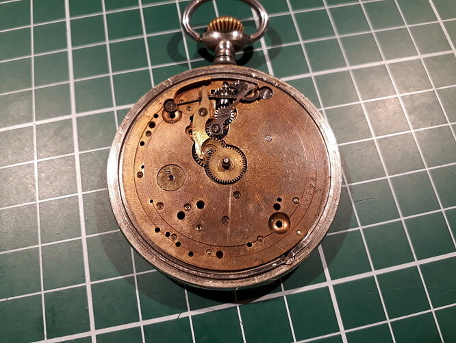

Net deze binnen; hier minder geluk; gebroken balansstaf. En geen idee wat voor kaliber dit is, dus wordt nog een uitdaginkje om een nieuwe te vinden. :thinking:
Mooie horloges… :+1:

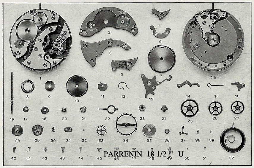

Het uurwerk lijkt me een Parrenin, vaak zijn de bruggen iets veranderd.
Oeps…foutje, een Parrenin in een Tissot kan natuurlijk niet. :thinking:

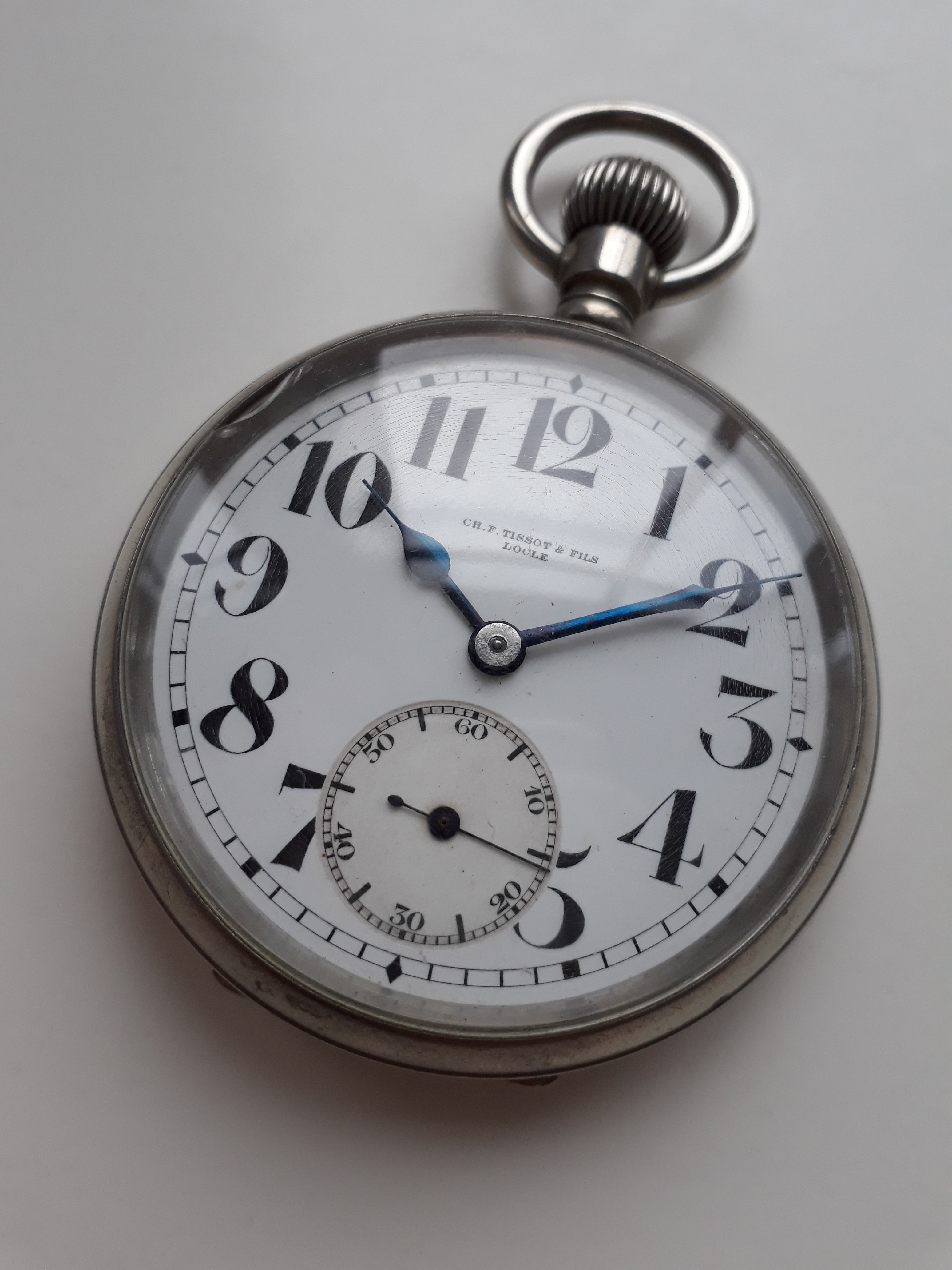

Niet uitgesloten hoor; Tissot is ergens in de jaren twintig begonnen met zelf produceren van uurwerken; daarvoor kochten ze die gewoon in. Deze is van 1924 dus zit ergens op de grens, dus zou nog een ingekocht uurwerk kunnen zijn. Overigens gebruikten ze in die tijd erg veel Fontainemelon (FHF).
Wijzerplaatzijde ziet er wel wat anders uit dan die Parrenin; maar dit is die andere, een 24h zakhorloge, dus rond het uurrad zou het er anders uit kunnen zien. :thinking:
Zelf draaien? Je hebt het voorbeeld, moet alleen de maat van de tappen weten.
Ik heb al van veel ervaren horlogemakers gehoord wat voor !@#$%^klus dat is. Deze gaat voorlopig onderop de stapel projecten tot er een keer een donorwerk langskomt :sweat_smile:
Overigens heb ik zelfs ook de maat van de tappen; neem aan dat de balans van dat 24h zakhorloge hetzelfde is; en die heeft geen gebroken tappen :sunglasses:
