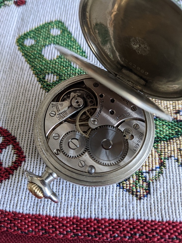

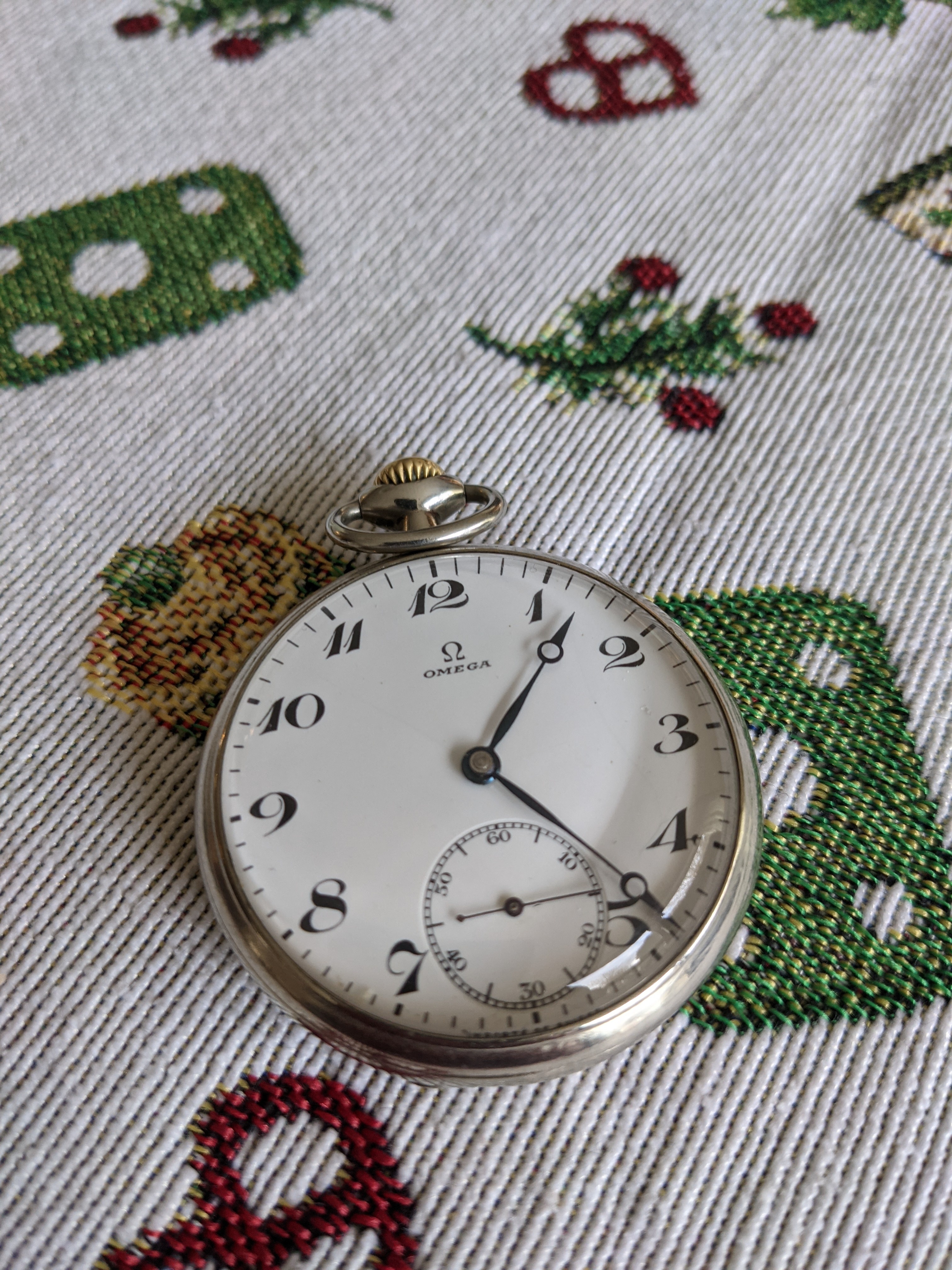

Dank voor je opmerking. Is het de moeite om dat te laten repareren i.m.v. de waarde van een dergelijk zakhorloge?
@Hans151
Waarde is volgens waarde van de metal kast gewicht of het zilver of goud is. Niet meer

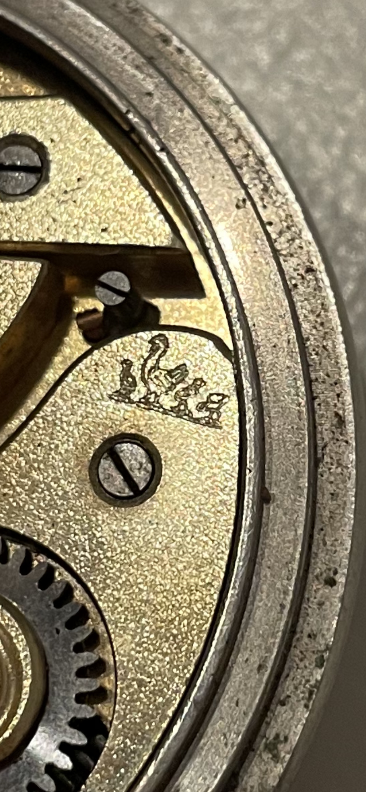

Is het echt gevallen ? Dan de balans as is zeker beschadigd…
Een horlogemaker van de oude stempel, met een enorme kennis en de bereidheid om die kennis in clinics aan klunzen zoals ik over te brengen. Bovendien nog een aardige vent ook…

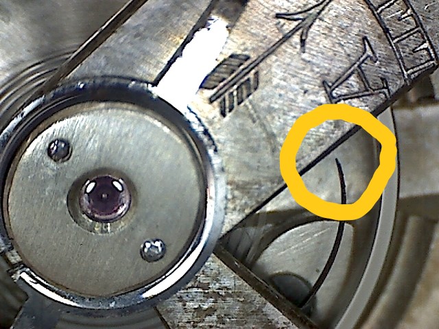

Wat de winding van de spiraal betreft kan ik me voorstellen dat je op het verkeerde been bent gezet, het lijkt alsof die andersom zit, maar dat ligt aan de foto. Zoals @scudo aangeeft is het een doorlopend stukje van de spiraal. Voor de duidelijkheid heb ik een foto onder de microscoop gemaakt en dat stukje wat weg gebogen.

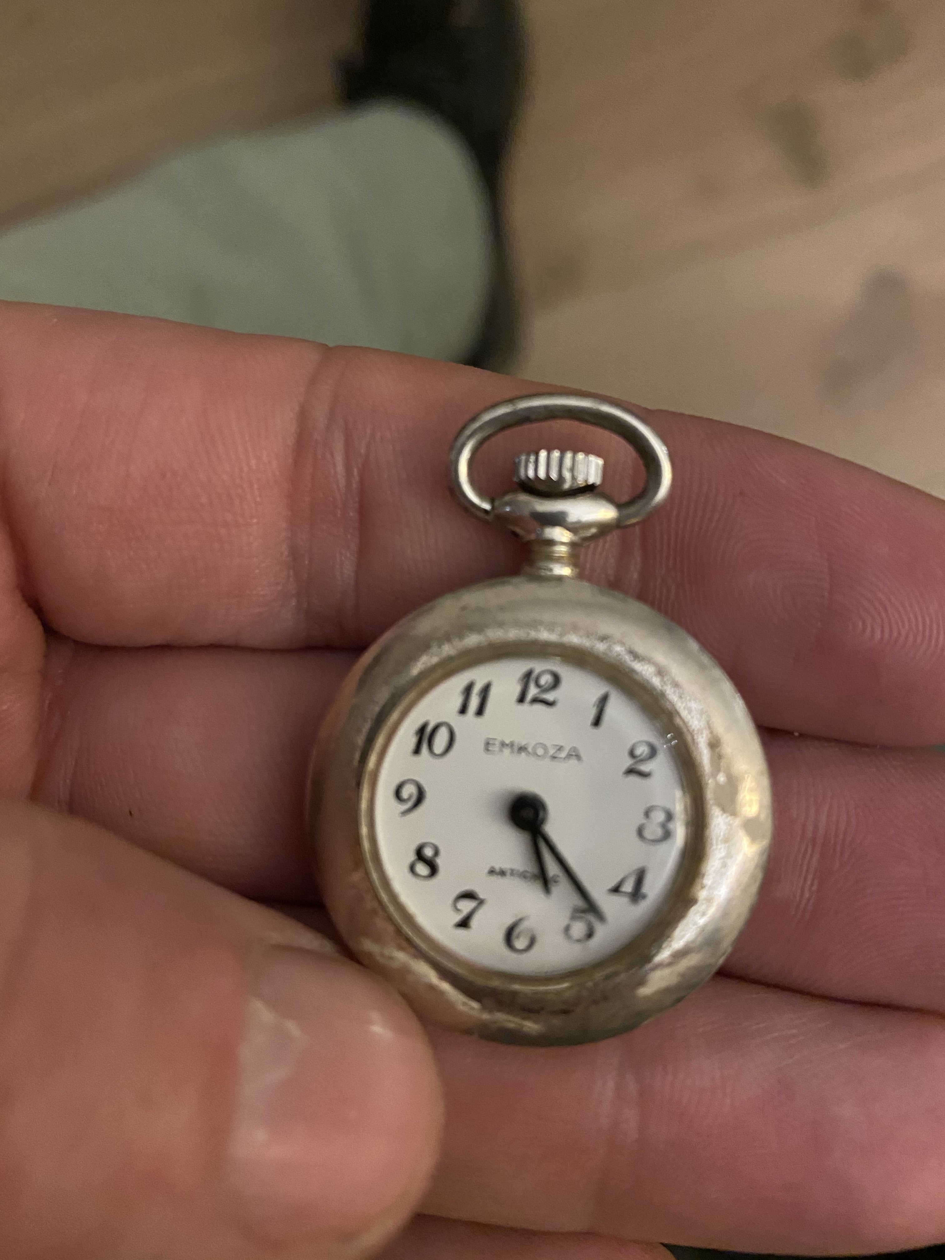

Door de “oude” sieradendoos van oma heen gegaan en kwam deze kleine dame tegen.
Volgens mij nog kleiner dan de eerder geposte kleintjes maar heb het niet opgemeten.
Schijnt overigens geen zakboekjes te zijn maar een “zusterhorloge” dat aan een halsketting gedragen werd omdat polshorloges niet mochten.
In hoeverre dit de waarheid is weet ik overigens niet.
De case heeft een beetje een zwaar leven gehad maar is volgens mij wel van zilver en aan de achterzijde bewerkt.
Helaas geen knappe foto’s gemaakt.

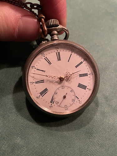

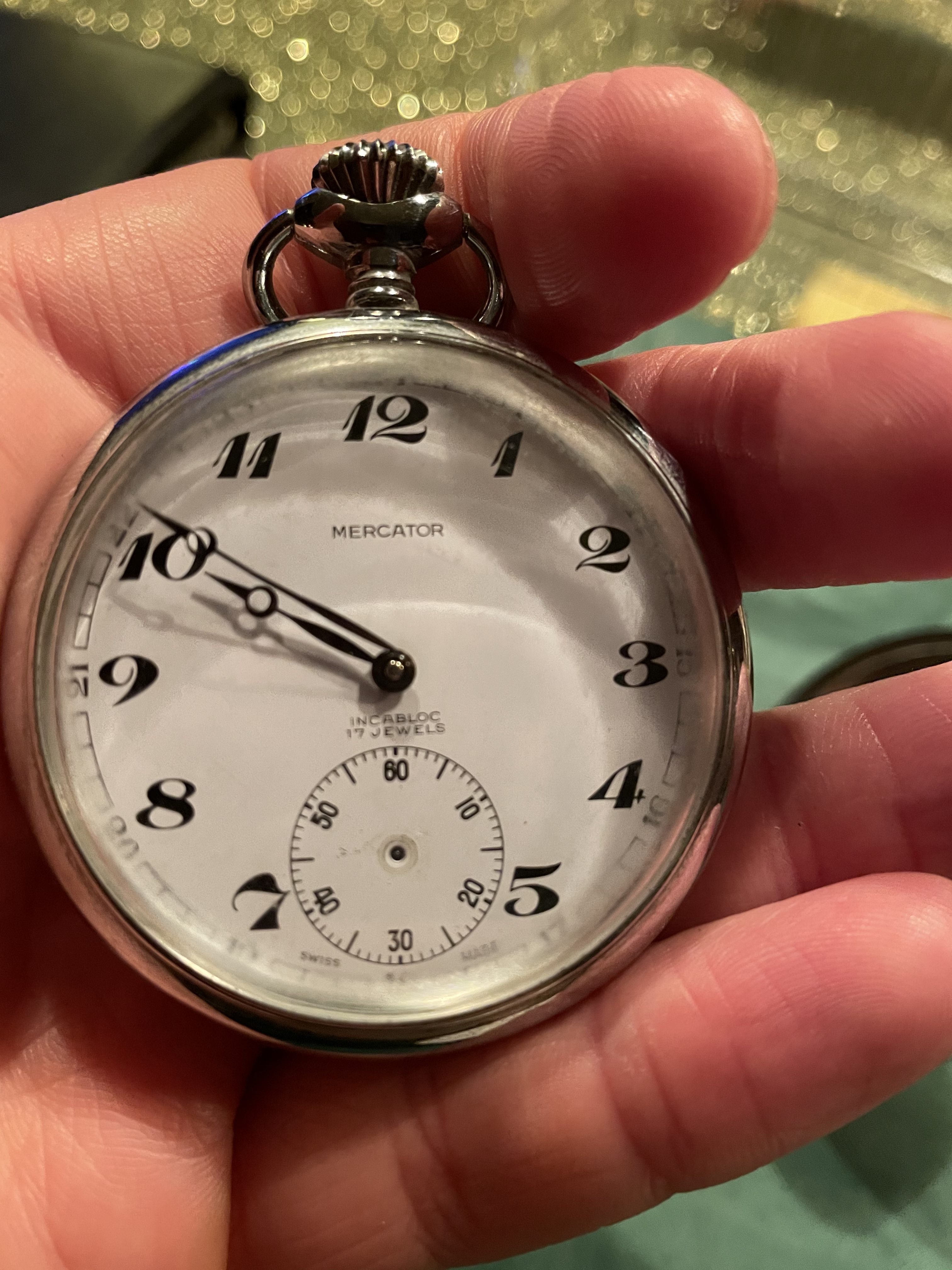

De enige die 'k heb ook maar even vlug posten. Ligt al enkele jaren in de schuif, maar blijkt stil te vallen en terug in gang te draaien als je hem op pikt. Toch maar eens op onderhoud.
Als ik de foto goed bekijk zie ik dat de secondewijzer uit beeld is gewandeld en krijg ik ook de indruk dat de minutenwijzer van de MERCATOR helemaal is verbogen.
Klopt, de secondewijzer is er inderdaad uit. De minutenwijzer is hier wellicht achter blijven haken en is daardoor verbogen. Volgende week ga ik een poging doen om dit te herstellen.
De snap-off achterkant van de Mercator even open gedaan. De binnenkant ziet er nog prima uit.

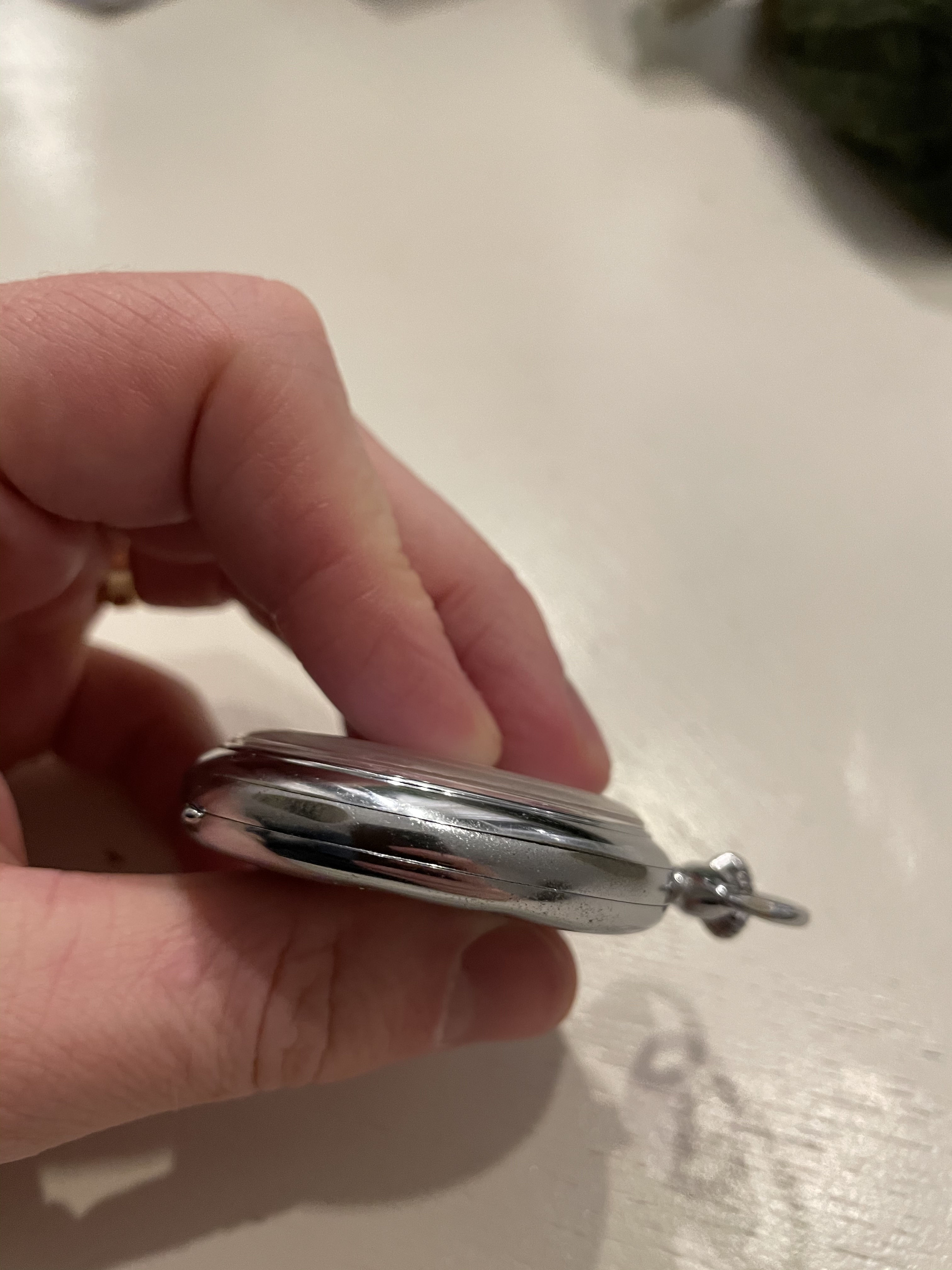

De voorzijde krijg ik niet los. Je ziet duidelijk een naad aan de voorzijde maar geen scharnieren. ik verwacht dat dit een schroefdeksel is maar deze geeft geen krimp.

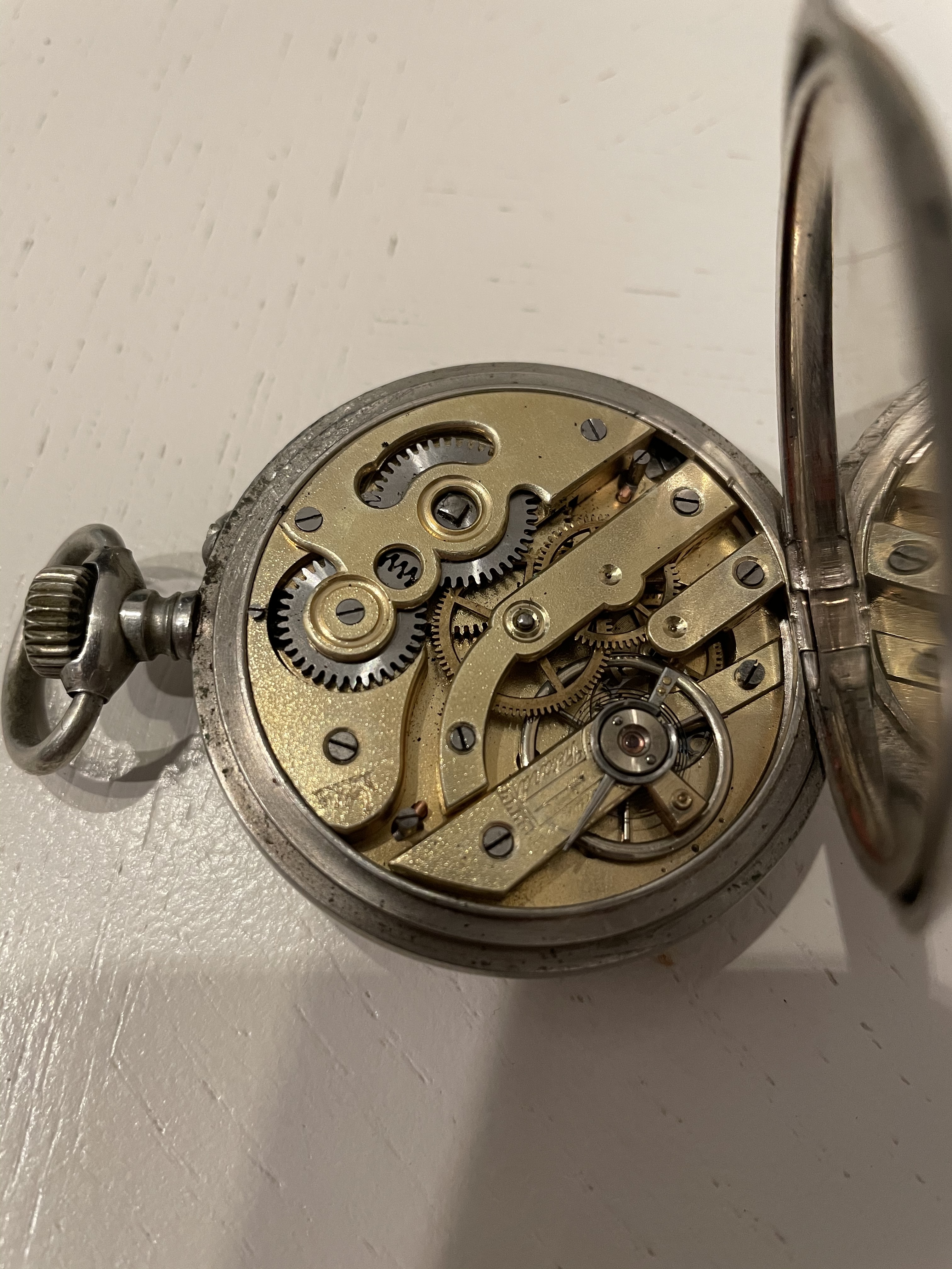

De andere ook even open gedaan om de binnenkant te bekijken. Geen idee van het merk van dit zakhorloges. Wel een leuk detail binnen-in:
Volgens mij is de voorzijde, glas met rand, een klik"deksel". Op de 2e foto denk ik dat dat ik een kleine uitsparing zie. Je kan dan met een mesje het glas met rand losmaken van de kast.
Goed gezien
Dit had ik eerder ook opgemerkt, maar ik ben niet zeker of dit effectief een uitsparing is of dat dit een beschadiging is van de case. Daarom probeer ik hem eerst open te draaien zodat ik zeker geen schroefdraad stuk maak.
Heel erg bedankt voor het opzoekwerk. Mikrolisk kende ik nog niet
Een bolletje ducktape gebruikt om grip te krijgen zodat ik de voorzijde kon los schroeven. Echter kwam niet de case maar het glaasje los. —> ook goed, hierdoor kon ik de wijzertjes terug op hun plaats zetten.
