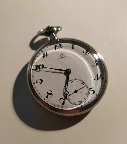

Als jongeling had/kreeg ik enkele Pontiac ‘s maar kon ik vooral gefascineerd kijken naar die enorme grote, dikke zakhorloges met een sleuteltje met ook prachtige kettingtjes. Een horloge met een sleutel opwinden was toch voorbehouden voor hang- of muurklokken? Efin, de tijd nadien had of deed ik niets met horloges tot een tiental jaar geleden ik een oude Omega zakhorloge zomaar kreeg.
Het begin van het verzamelen van vooral vintage horloges van Omega, Pontiac, Rodania en andere Pronto ‘s en Verdal ‘s …

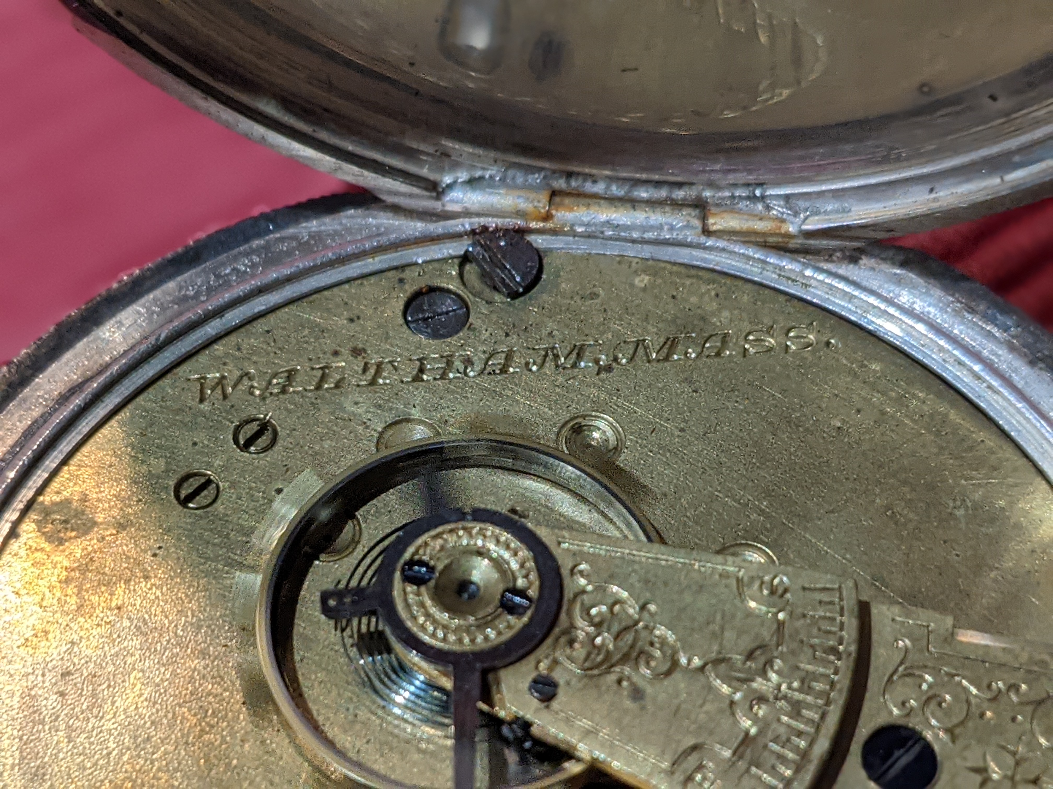

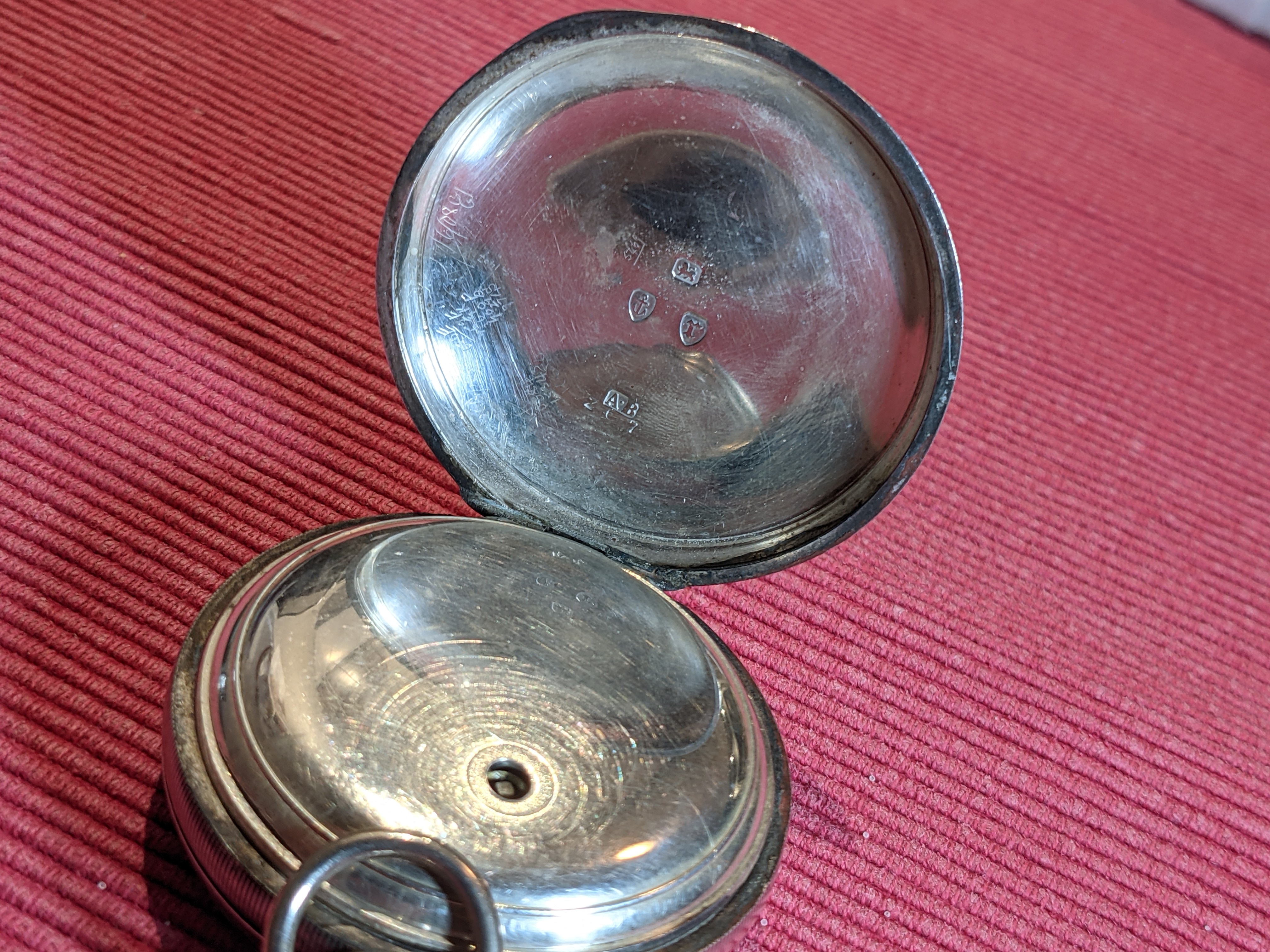

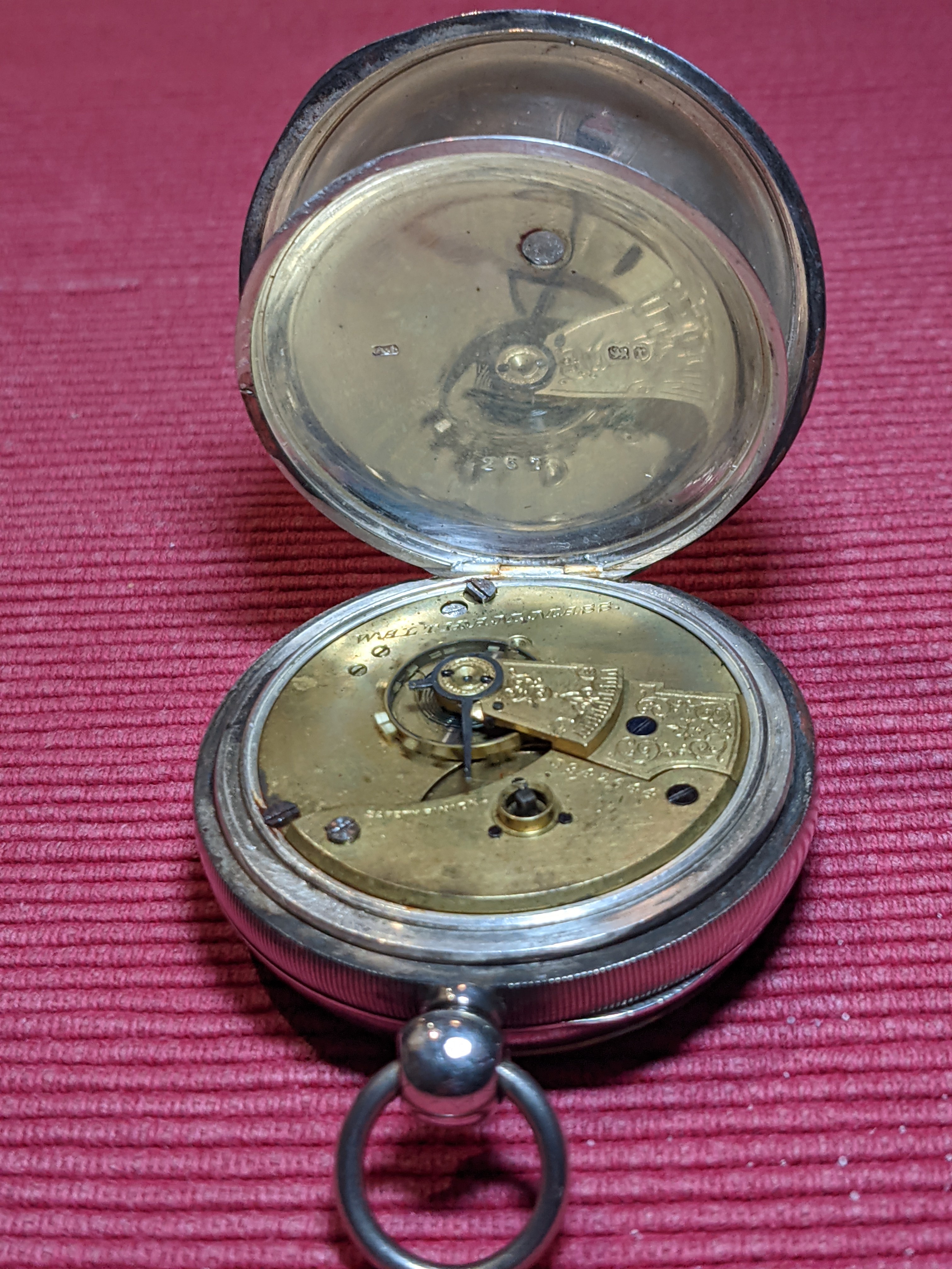

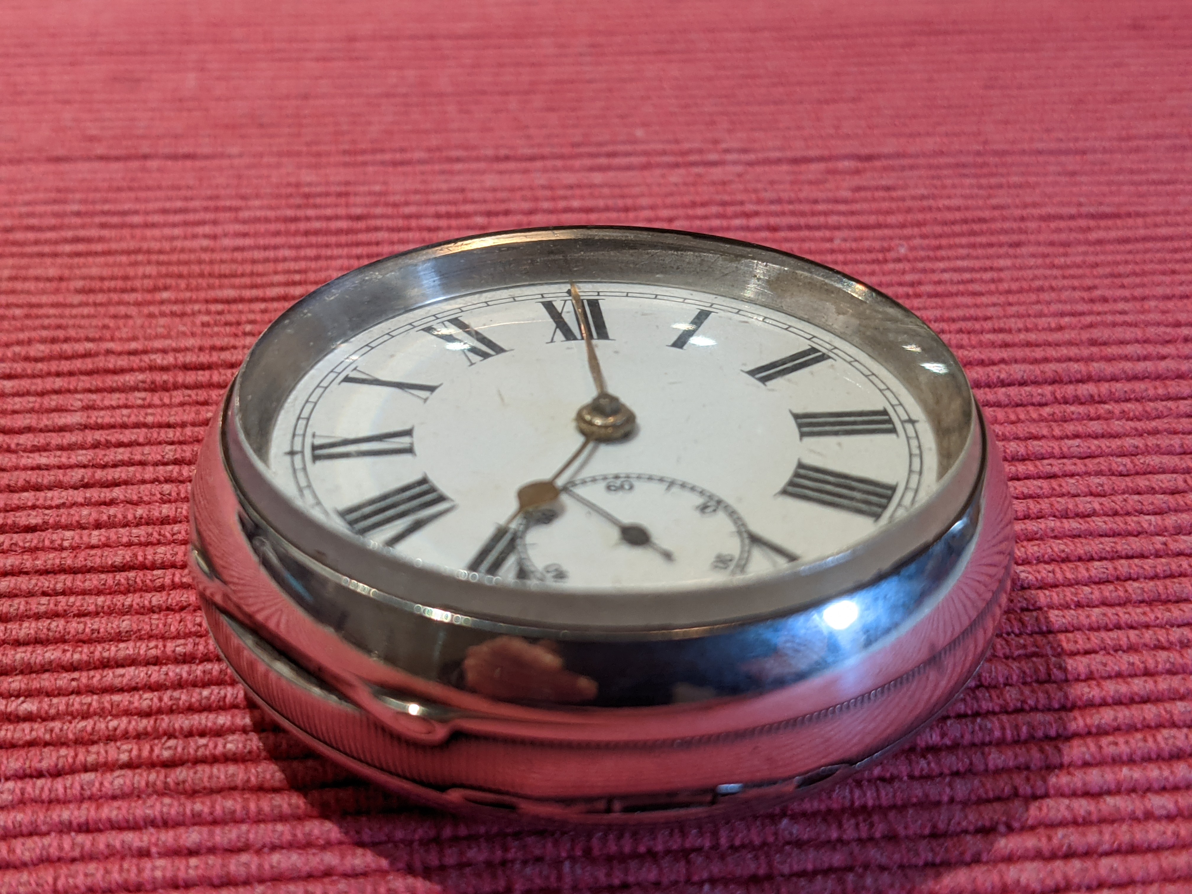

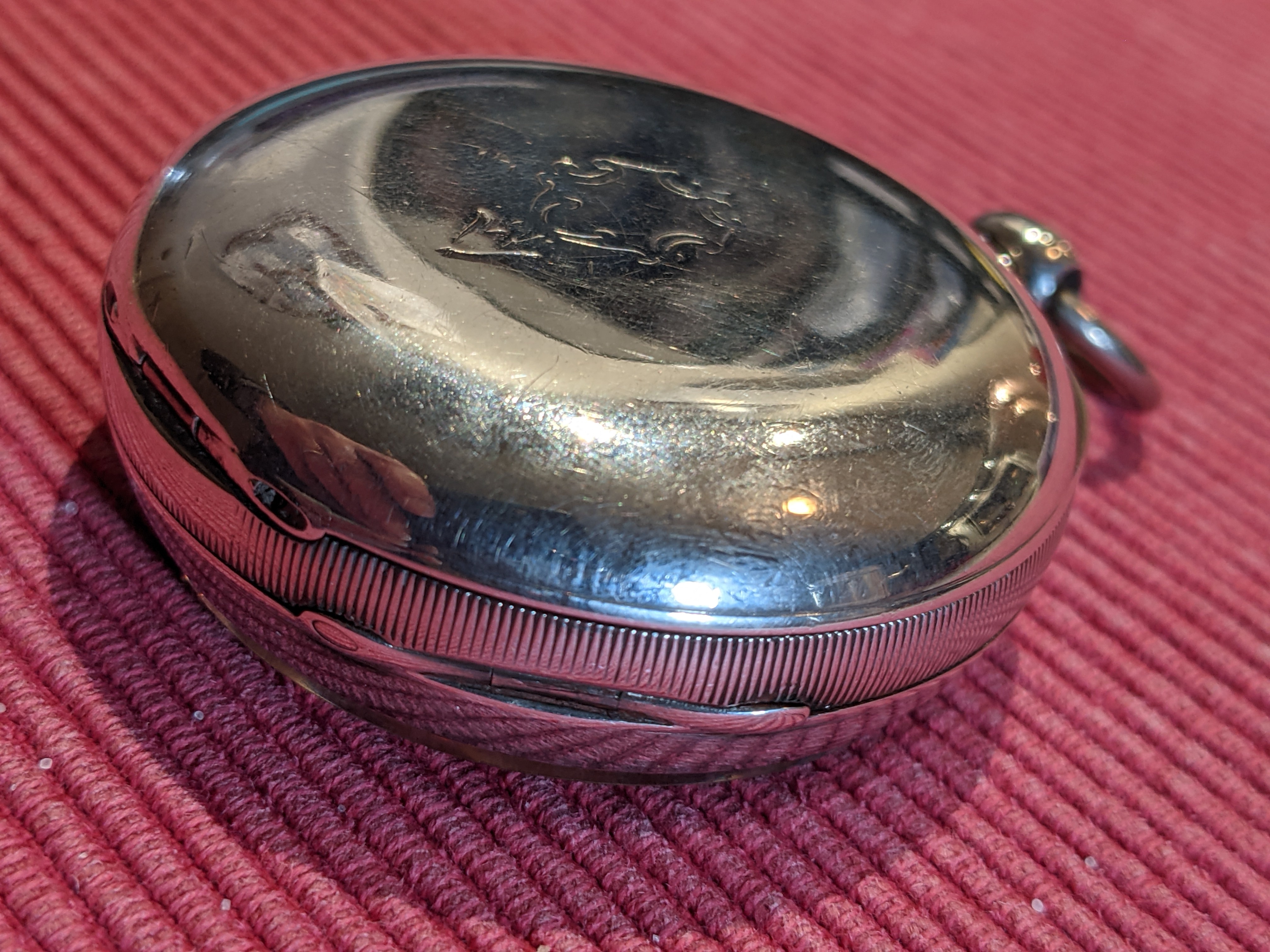

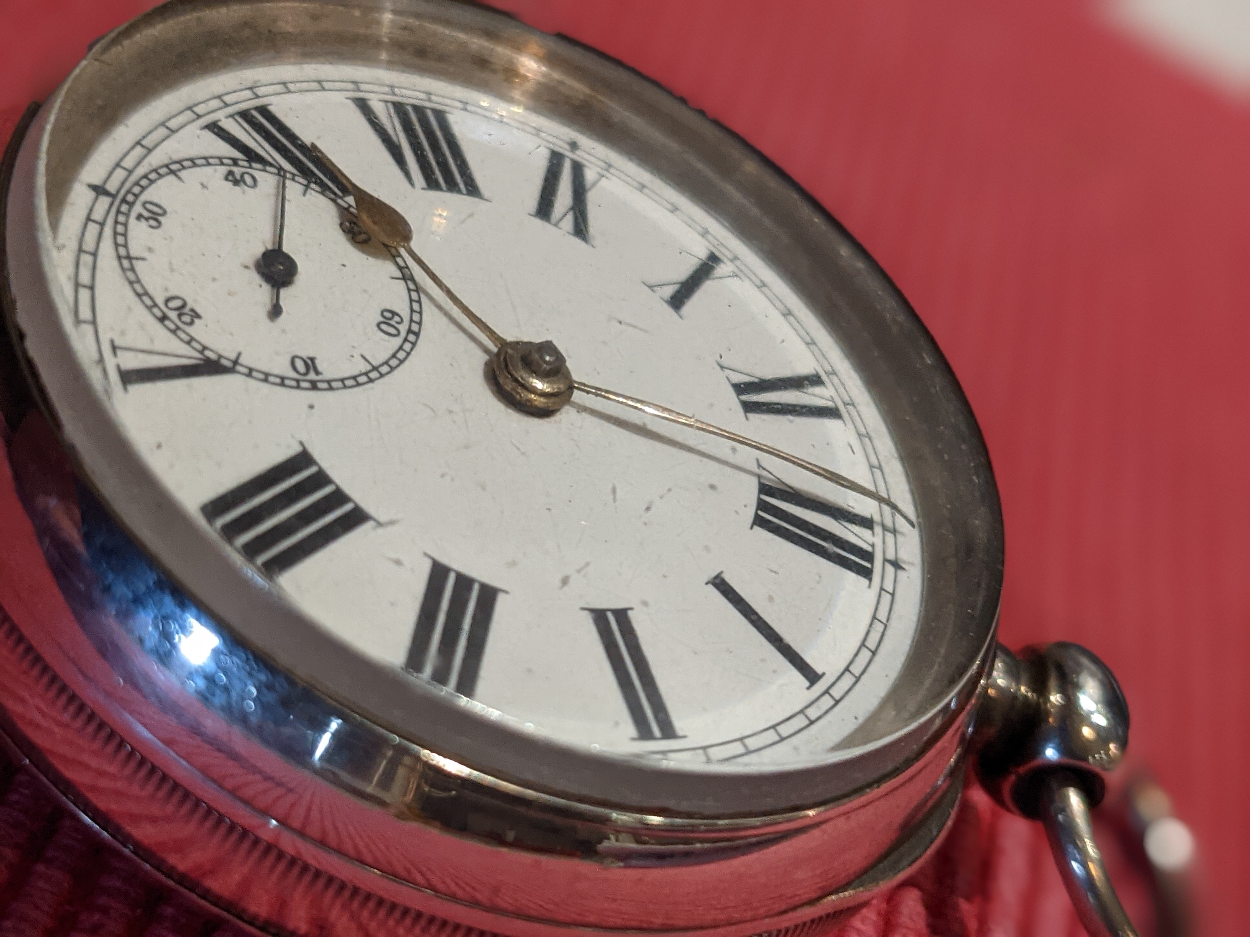

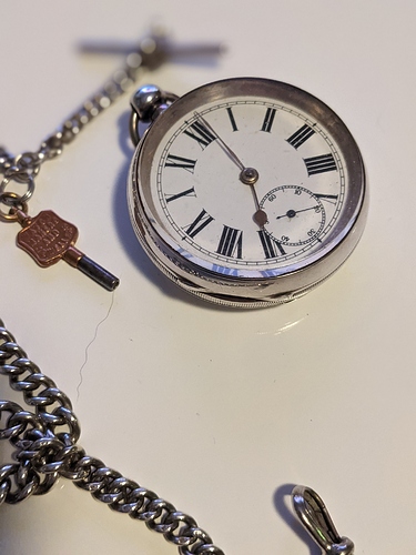

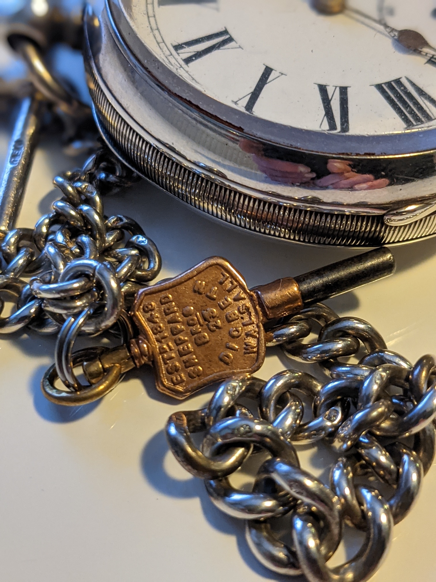

Waltham, Mass Antiek zilveren snek antiek zakhorloge van het jaar 1892 in top conditie door een restaurateur gerestaureerd en nagezien. Bij dit zakhorloge zit een originele antieke zilveren zakhorloge ketting, geheel met alle keuren voorzien.
De emaille wijzerplaat is in goede staat met een prachtige platina, gezet met een geslepen kristalglas. De diameter is 5,6 cm en de dikte van de kast inclusief glas is 2,1 cm. Het gewicht bedraagt 149,5 gram. Opwinding gebeurt via de achterkant, met een zakhorloge sleuteltje. De wijzer verzetting kan via de voorzijde ook met het sleuteltje.
Tijd voor foto ‘s:

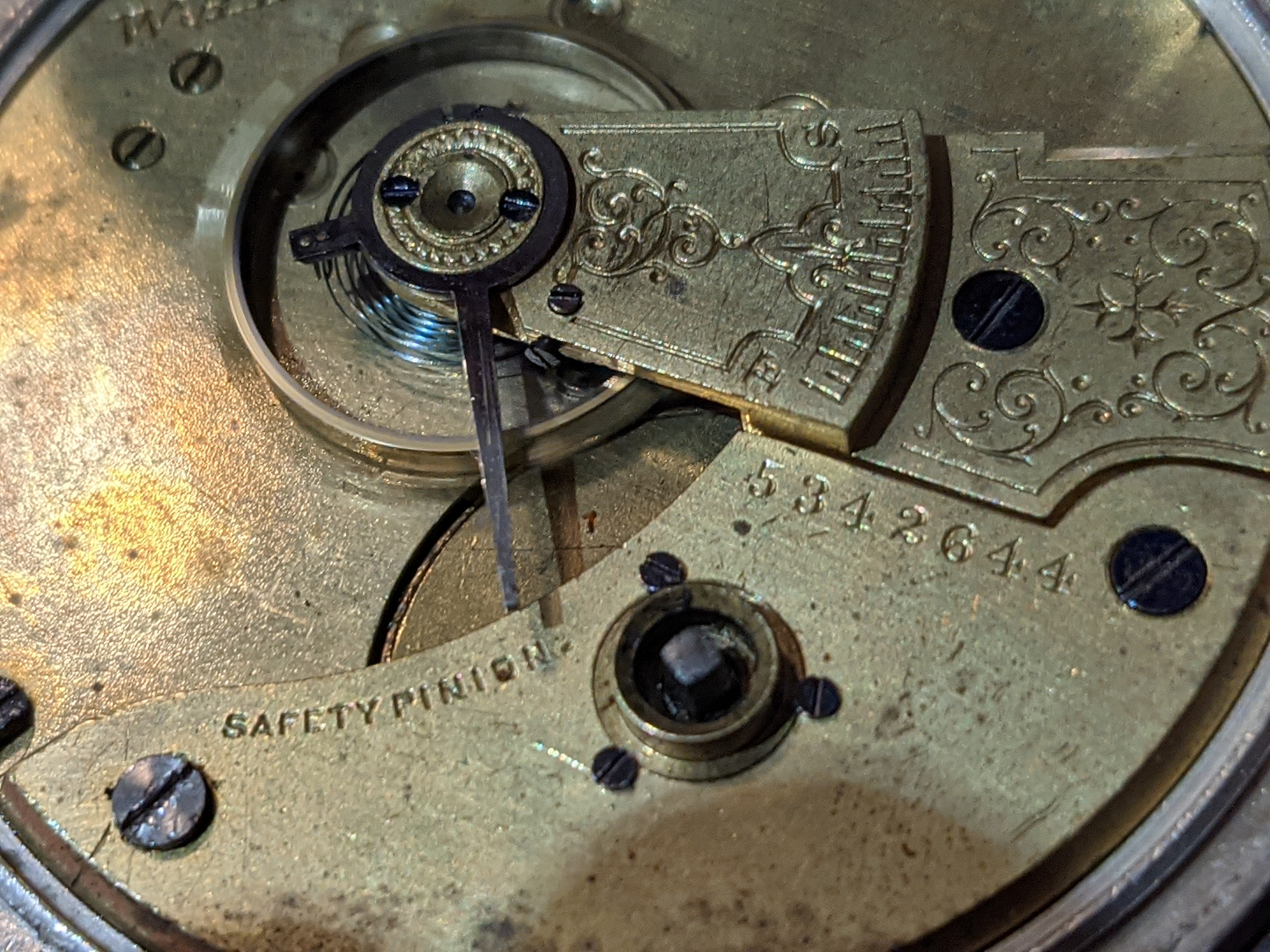

De zakhorloge loopt goed: in lig stand iets net té snel, staand iets te traag. Ik ken er niet genoeg van: heeft dit te maken met het feit dat een dergelijk oud horloge het kenmerk “Adjusted: No” heeft. Welke kenner weet daar meer van?

Mooi horloge! Gezien de vervuilde staat van het uurwerk en de vreemde stand van het kompas (de “snelheids regelaar”) denk ik dat er nog wel eens door een horloge maker naar gekeken kan worden. Die wijzer staat normaliter netjes in het midden. (Van de schaal op de balans brug)
Martijn, goed opgemerkt!
Stond uit stand waarschijnlijk door verzending/vervoer (nochthans goed verpakt).
Staat inmiddels goed :wink:

Nu een antwoord op de vraag te snel en te traag lopen, welnu, de balans as zal bij het veranderen van de positie een andere frictie krijgen, d.w.z. bij de ligstand zal de tap op de deksteen komen te draaien en daardoor een mindere en andere frictie ondergaan dan als het horloge in een staande stand is, in die stand zal de tap meer op het lager rusten en daardoor meer frictie ondergaan.
De slinger beweging van de spiraal zal ook voor een fractie deel uitmaken van de amplitude die de balans maakt. En natuurlijk ook de slijtage die in de loop der jaren is opgetreden.
Kortom niets om je er druk over te maken.

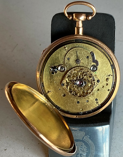

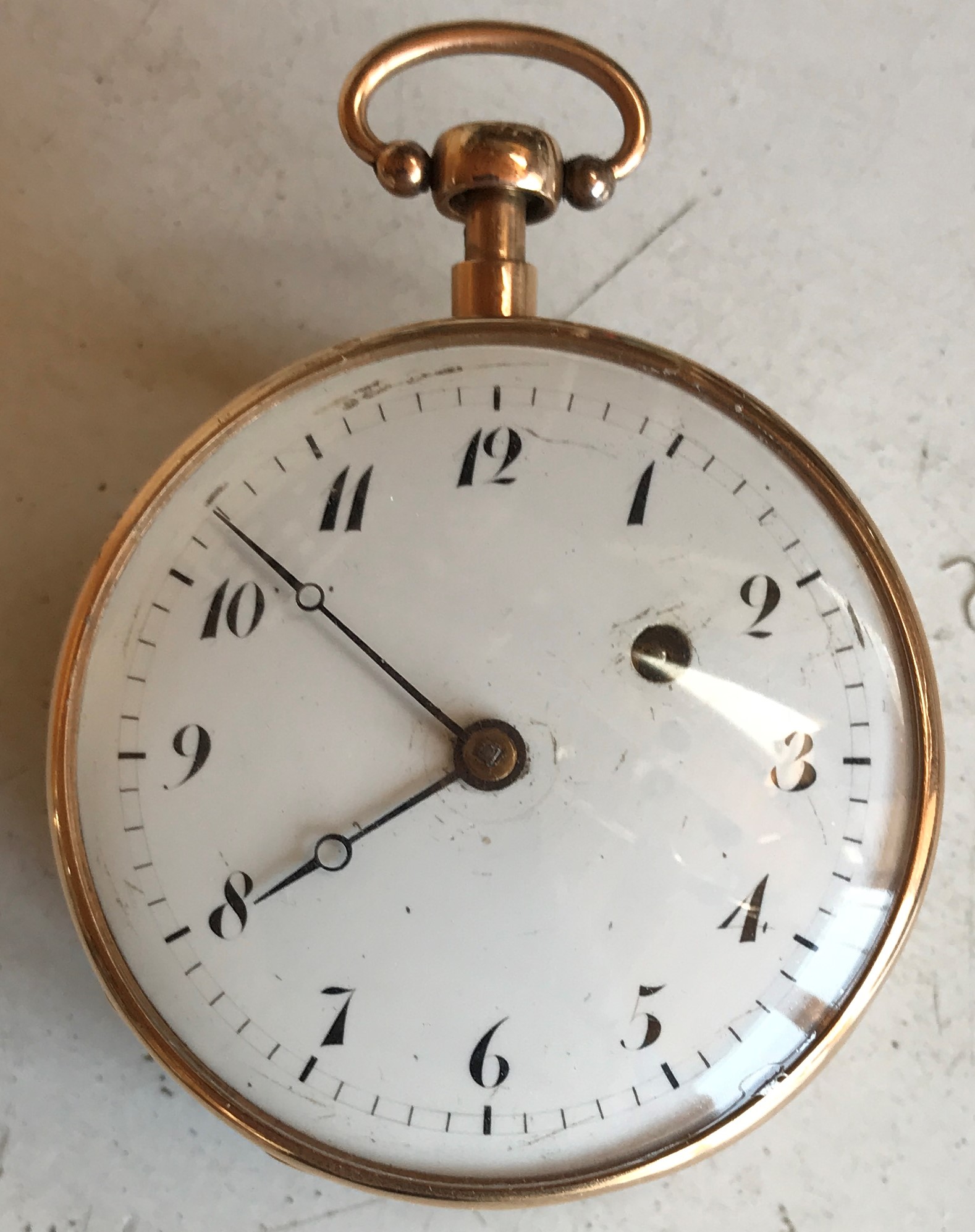

Ik laat hier uit mijn collectie een zakhorloge zien uit diezelfde tijd en wel uit het jaar 1818, dit gouden zakhorloge is een snek spillegang met een slagwerk en ziet er simpel en strak uit. De techniek om een dergelijk horloge te maken is echter voor die periode een uitdaging en heeft te maken met een fantastische vakmanschap.
