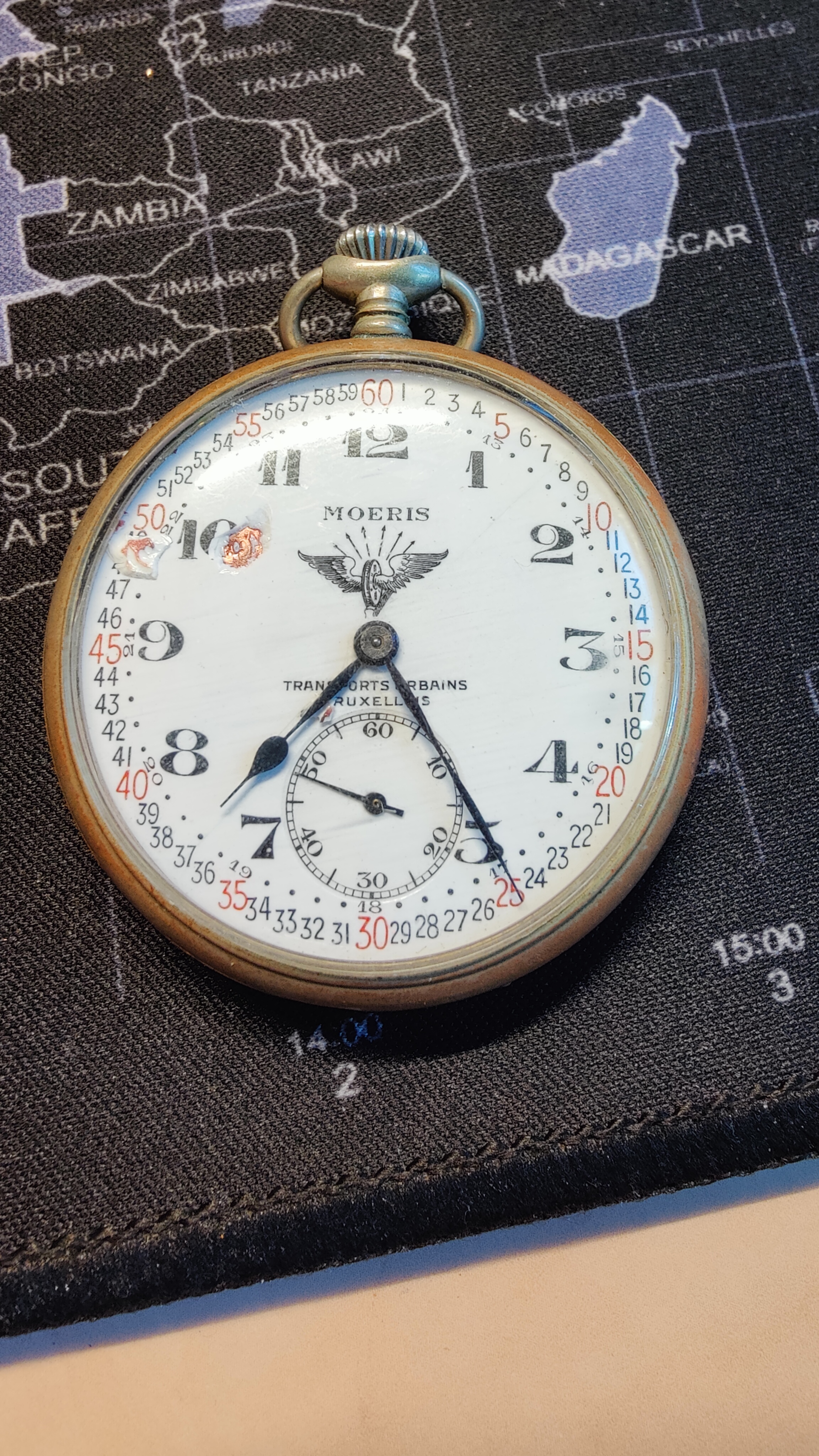

De bezel aan de voorkant heeft ribbels, als het achterdeksel dat ook heeft heb je grote kans dat het schroefdeksels zijn.
Ik denk als je het glaasje vervangt het een verrekt mooi ding is
De achterkant is helaas helemaal glad:
Er zit wel een smalle naad, maar die is te smal om er iets tussen te zetten. Maar als je naar de bevestiging van de kroon kijkt, zie je dat het wel zo geconstrueerd is dat de voorzijde er af moet kunnen:

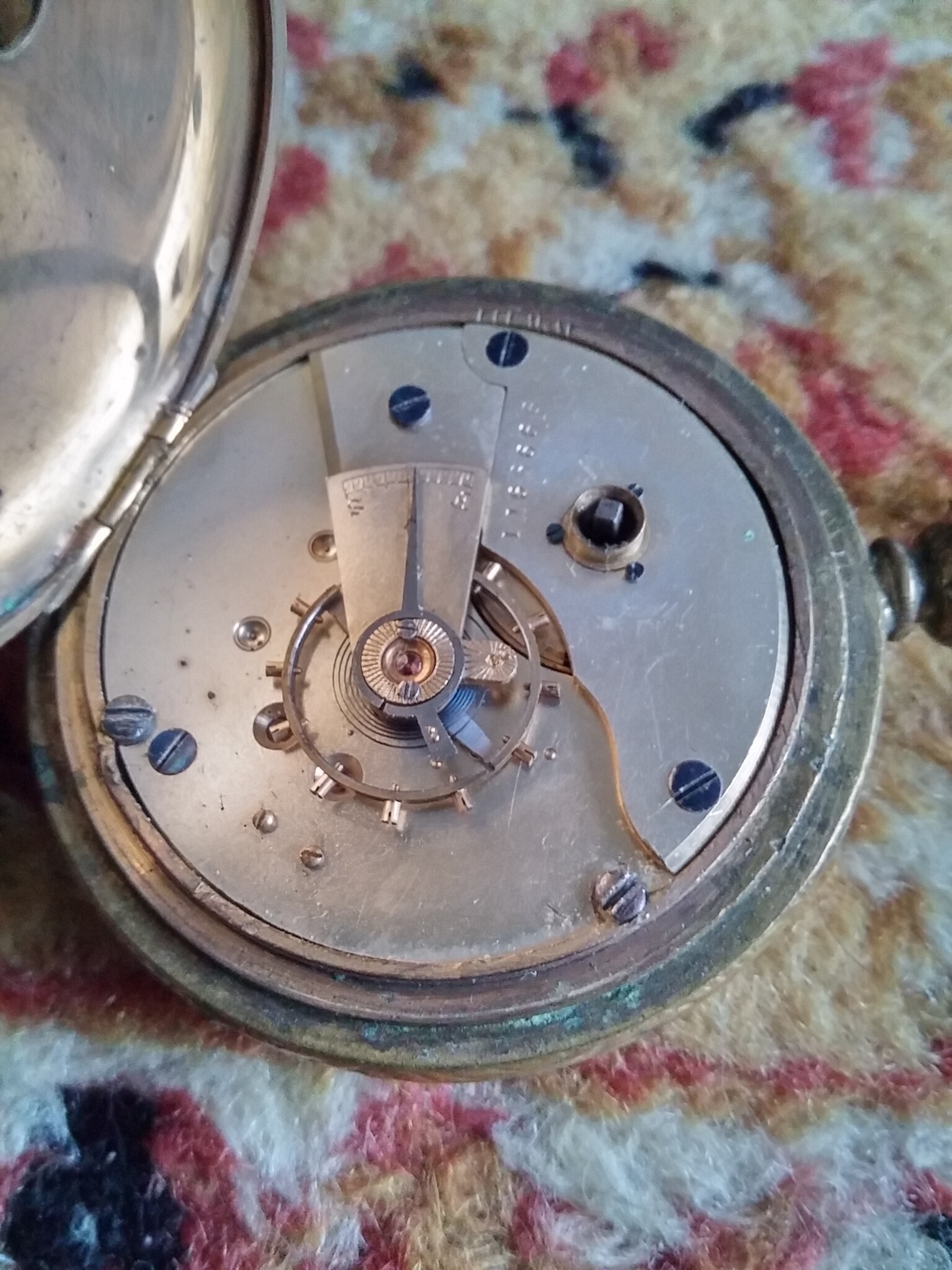

Ik denk dat je de voorkant eraf kunt schroeven, dan de kroon omhoog trekken en daarna het uurwerk er uit kantelen.
Het uurwerk blijft via een scharnier aan de bovenkant vast zitten aan de kast.
Ik heb zelf ook een exemplaar die je zo open kan maken.

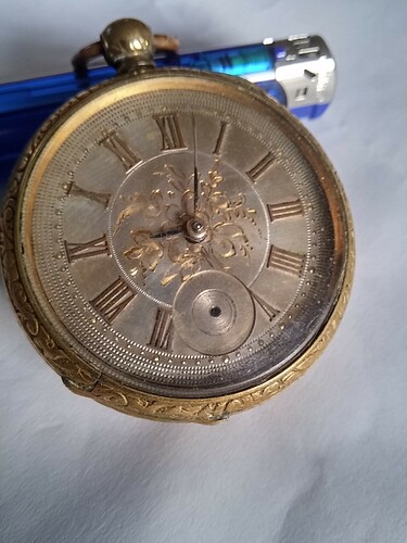

Aha er stond er ook een op catawiki paar weken terug. Grappig ding wel.
Die had ik inderdaad al gevonden ja maar hij is niet hetzelfde helaas

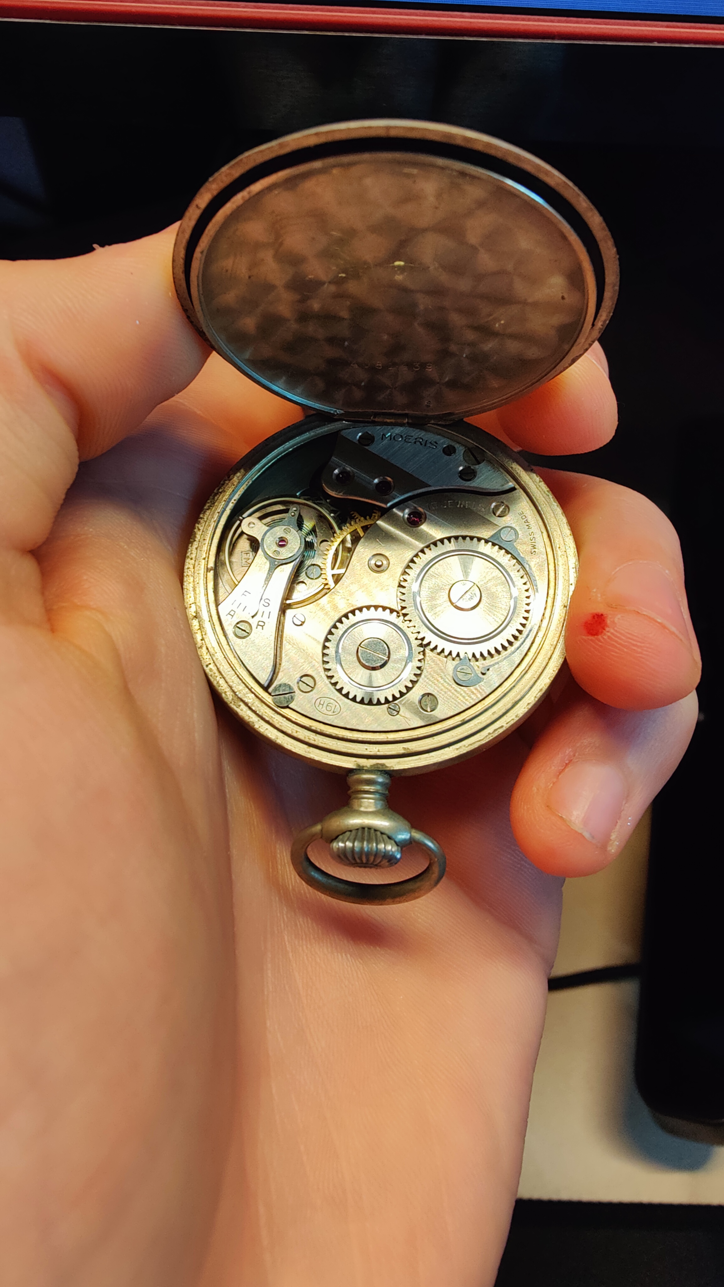

Deze heeft, volgens mij, hetzelfde uurwerk. Als ik met google lens zoek, kom ik verscheidene horloges van dit merk tegen. (Ook even de naam Moeris invoeren)
Misschien is hier meer te vinden?
Zo te zien een Moeris 19" H kaliber:
http://www.ranfft.de/cgi-bin/bidfun-db.cgi?10&ranfft&2&2uswk&Moeris_19H
Het lijkt mij een zakhorloge van de Belgische Spoorwegen of een lokale vervoerder, dat op station Brussel werd gebruikt.
De buitenste ring van de wijzerplaat zou dan een hulpmiddel zijn om de ingewikkelde urenregeling goed uit te kunnen voeren:
