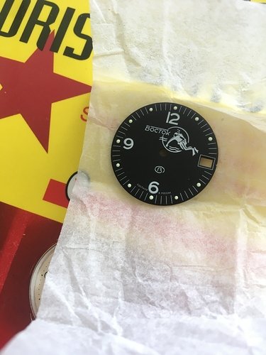

Kameraden! Als iemand nog een nieuw wijzerplaatje voor een MOD zoekt…
Mijn USA- Oekraiense opperde dat met al die verschillende maten er wellicht sprake is geweest van handwerk bij deze Ti kasten…
Zou het…?

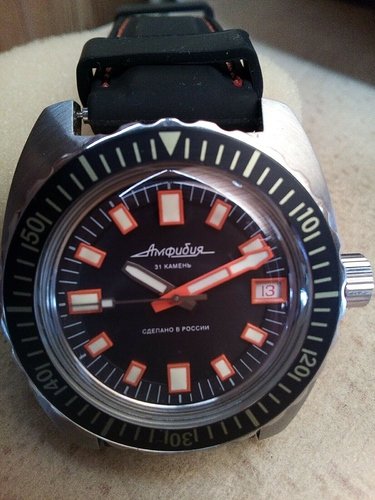

Had niet de intentie om wat te kopen vandaag maar toevallig deze WUS amphibian op de kop getikt voor een prikkie op ebay. Deze slipte letterlijk door de mazen en er was maar 1 andere bieder, geen idee waarom.
Gaaf gefeliciteerd!
