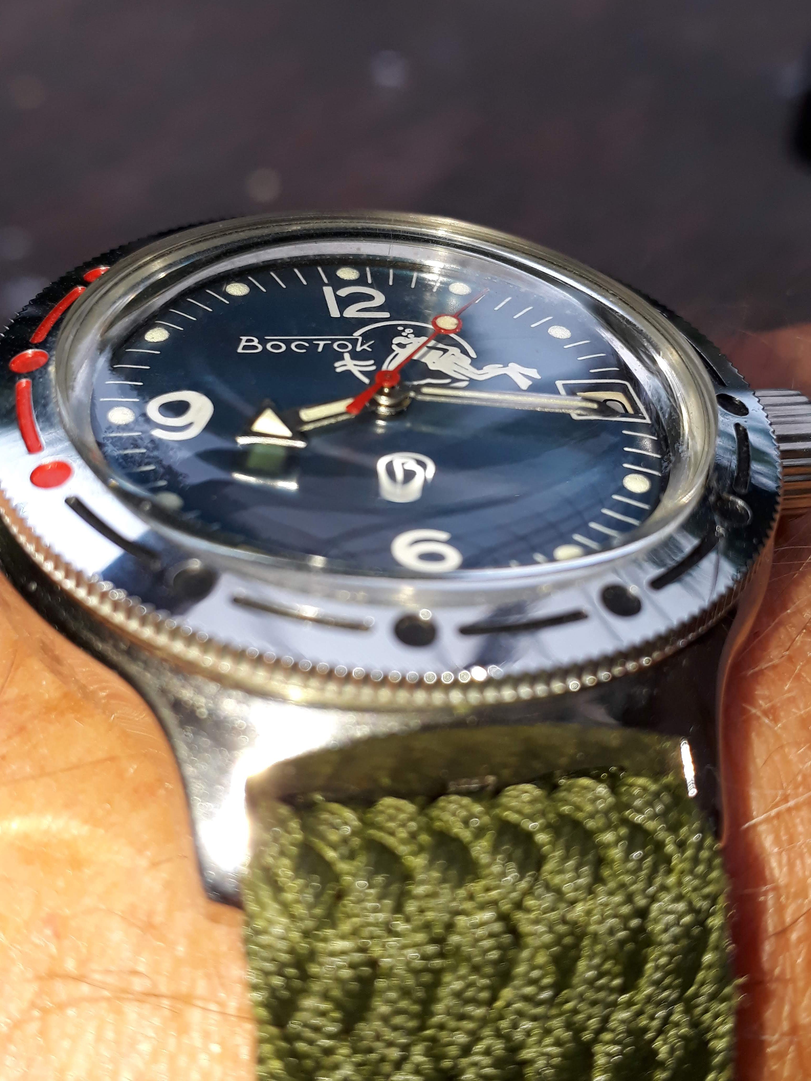

De standaard scuba dude, dus geen mod.
Weet zo niet welk type.
Zo te zien de Amphibia 420059
Wow! Wat een aanwinst!!! Heel mooi!!!

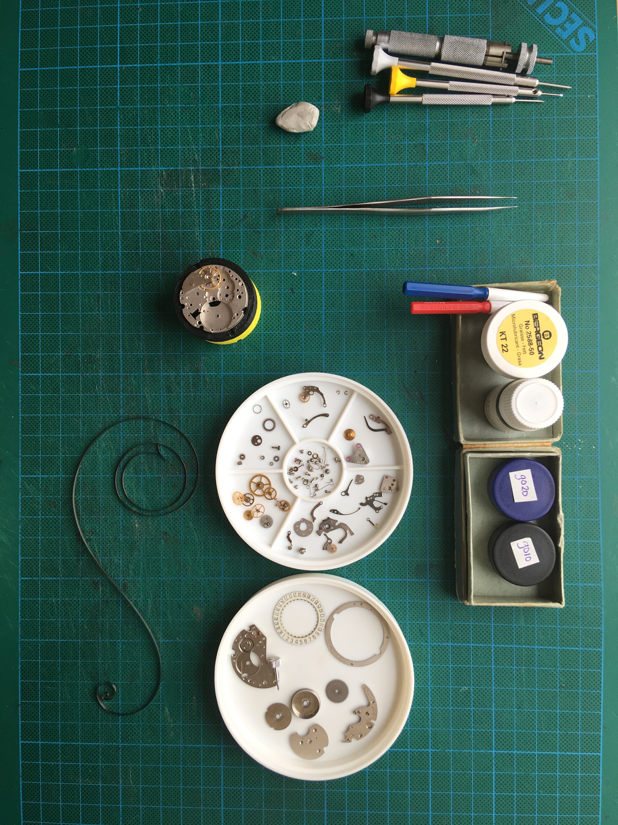

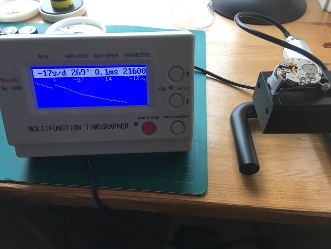

Eerste check. Op het eind nog even fine tunen.
