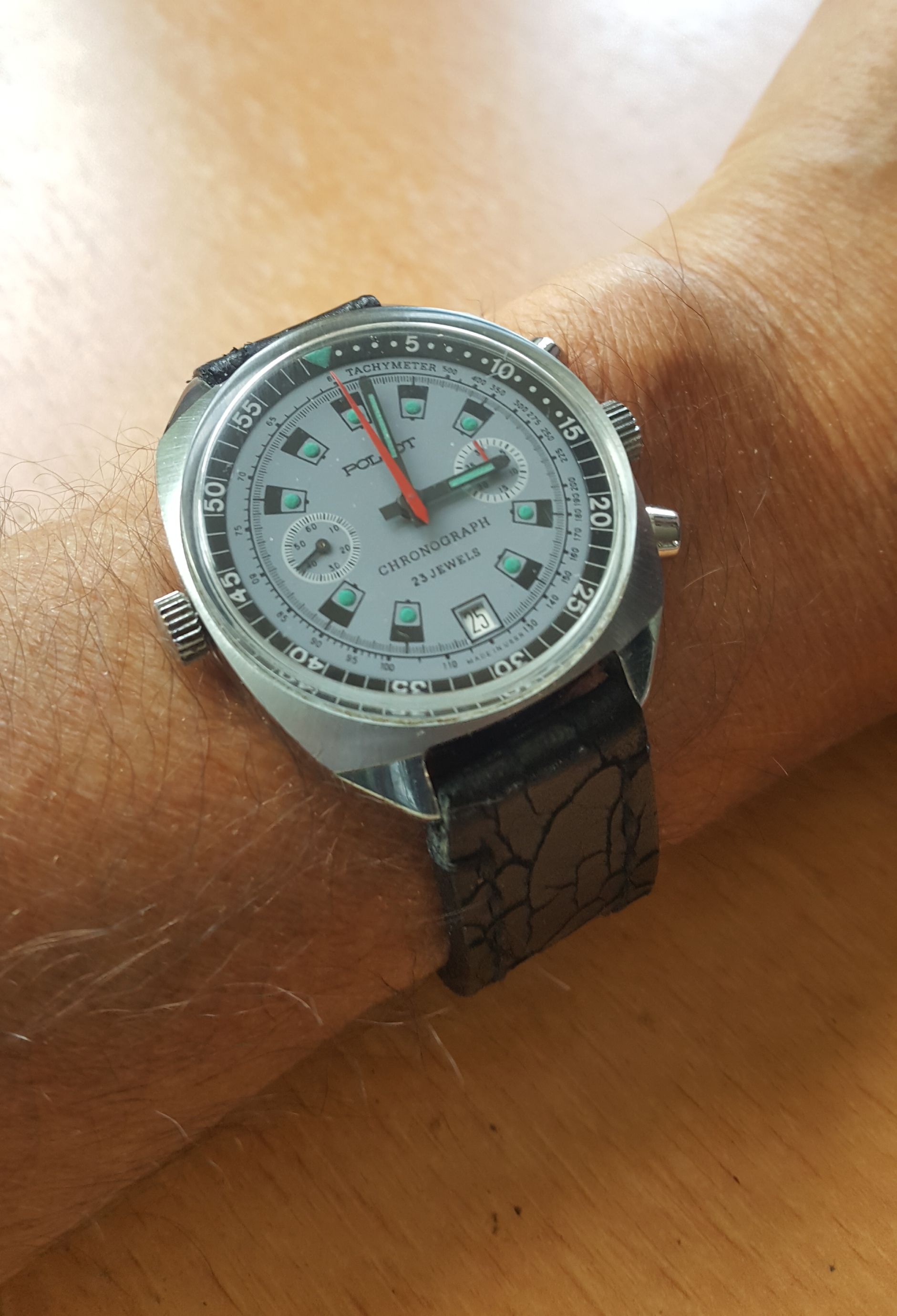

Dit zijn kasten voor de Poljot 3133 die met name begin jaren 90 in Duitsland zijn verkocht. Leg het horloge face up met de deksel op zijn plaats (naar nog niet vast) op een doekje. Leg over het horloge ook weer een theedoek oid. Neem een stukje grijze afvoerbuis (2cm hoog) met een diameter die, als je het op het horloge zet, precies op de verchroomde rand zit (rand afvoebuis glad schuren). Leg een plankje op de afvoerbuis en druk nu met de handpalm de kast in elkaar. Zo verdeel je de kracht en druk je de deksel er zo op. In feite een goedkoop alternatief voor een speciale pers.
