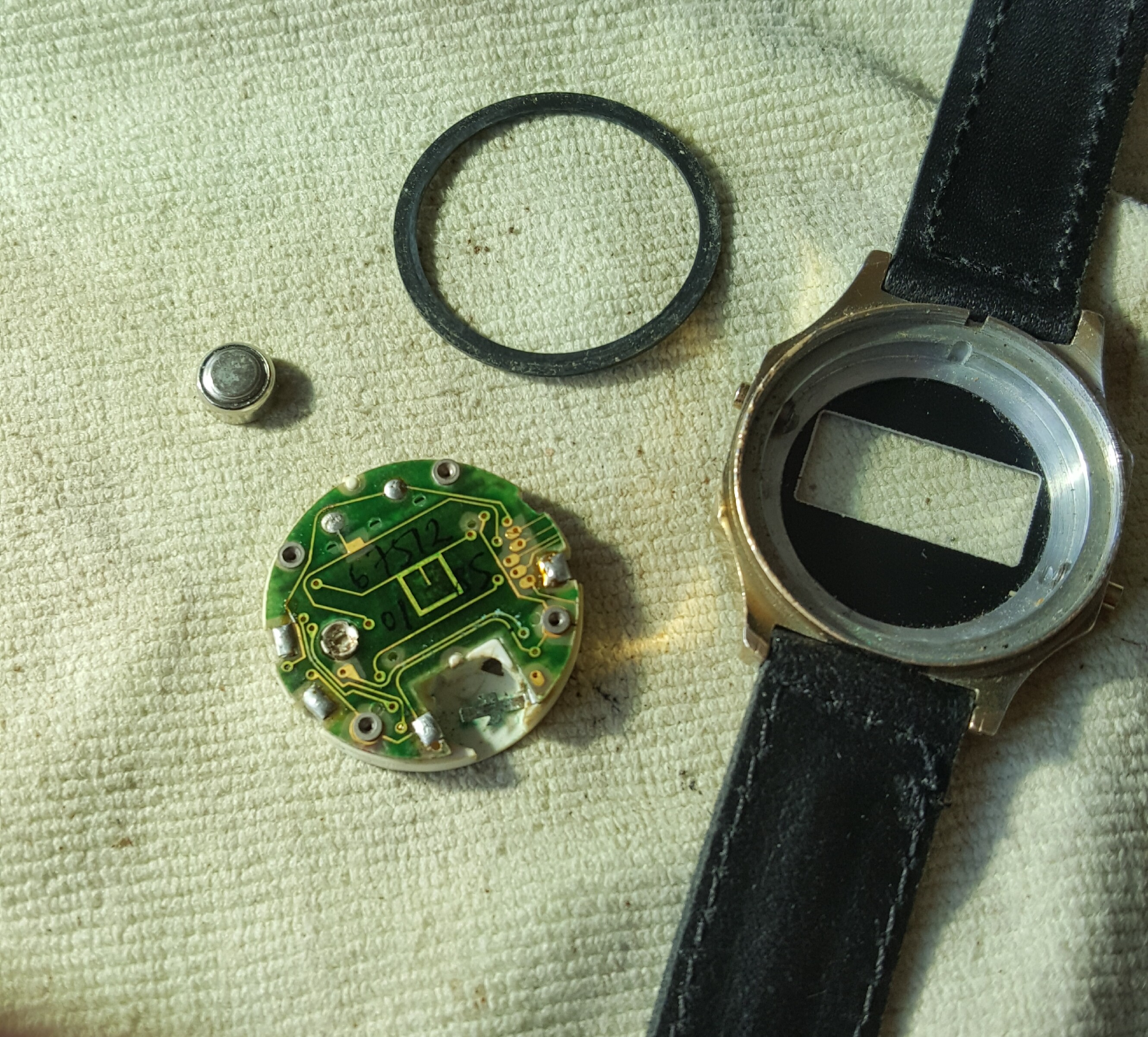

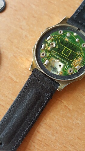

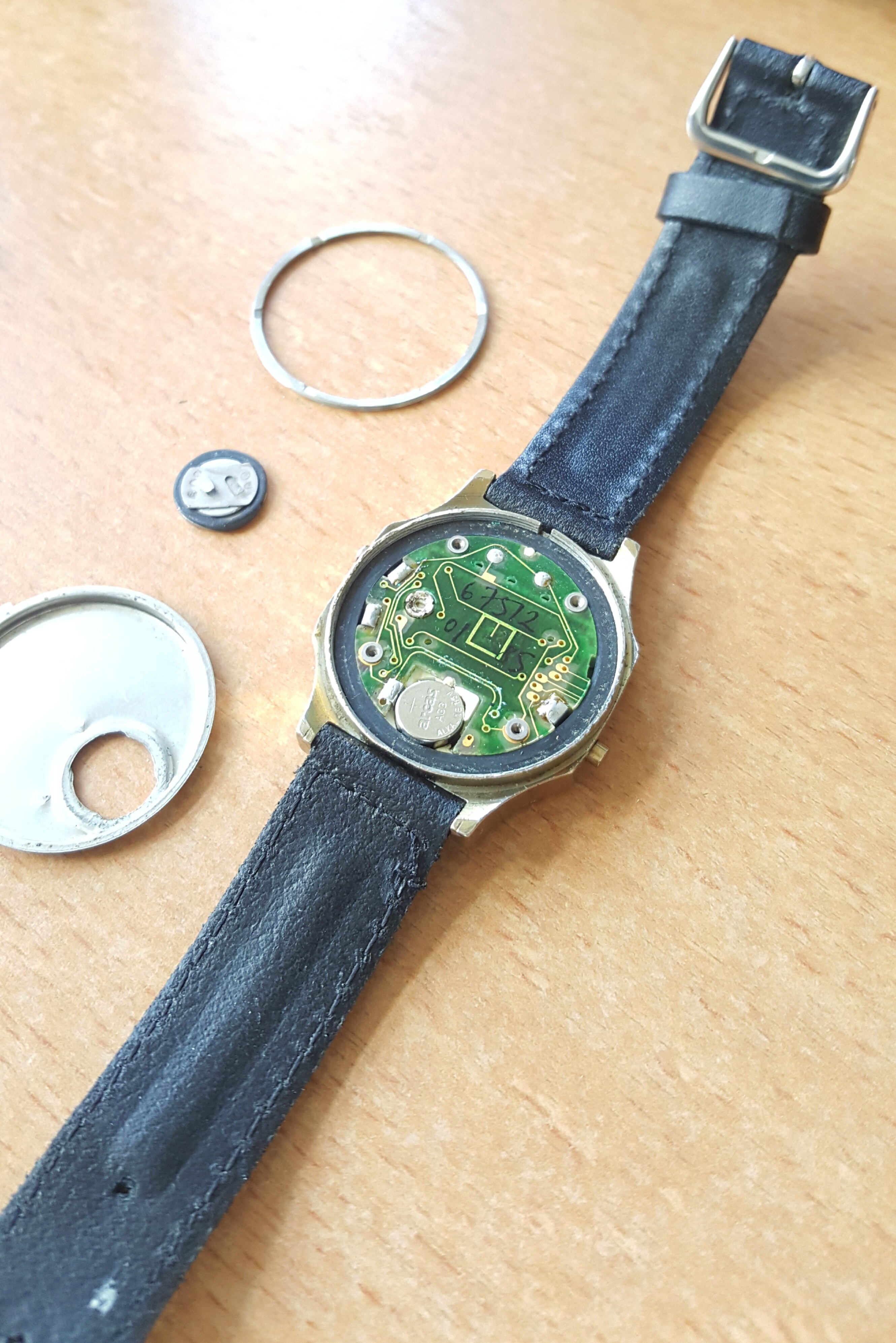

Het lijkt wel of de batterij slecht contact maakt …
De plaats van de batterij hoort dat zo ? Printplaat ziet er netjes uit b.t.w.
Ja, klopt
Even wat corrosie weghalen en het lipje iets verder ombuigen zodat hij steviger aangedrukt blijft?
Dit was mijn keus voor vandaag trouwens…
De batterij lijkt wel te klein …de contact lip wil ik niet aanzitten want dat is kwetsbaar …

Maar inderdaad, die corrosie kan voor vreemde effecten zorgen…
Ik snap jouw angst voor het lipje wel😅

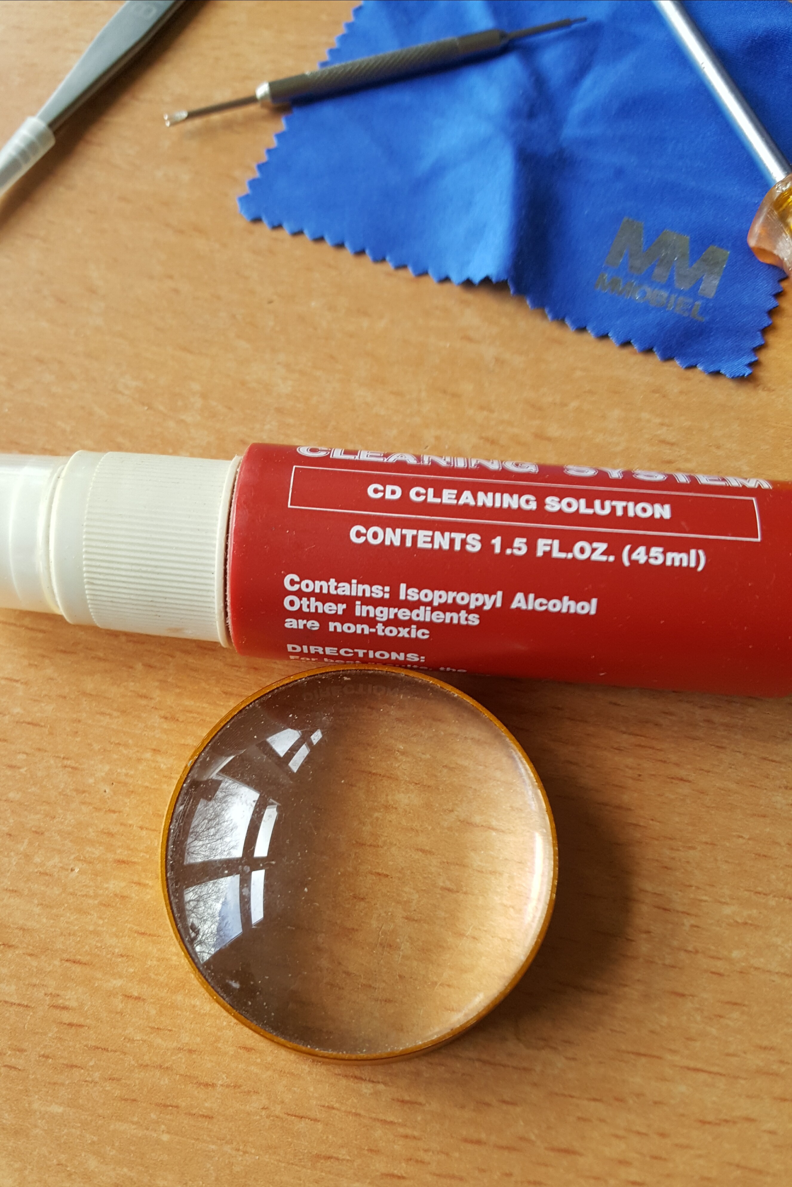

Maar een wattenstaafje met WD40 eraan kan al wonderen verrichten! :muscle:t2:
Snap ik! Ik heb een keer zo’n probleem verholpen door een klein stukje van een balpen veertje te gebruiken die spanning op het batterijtje hield. Als het maar minimale ruimte is wat je hebt kun je altijd een dun plaatje geleidend materiaal (aluminium folie bijvoorbeeld) ertussen doen…
Ik ga het proberen .
:muscle:t2::muscle:t2::nerd_face:
Kan dit ook Huub ?
Alcohol tegen corrosie geloof ik niet zo Bert. Contactspray of wd40 inderdaad. Ik zou heel voorzichtig met schuurpapierje of mesje of kleine scherpe schroevendraaier over de contacten krabben. Ik wil nakijken welke batterij er in de mijne zit. Vanavond. :+1:

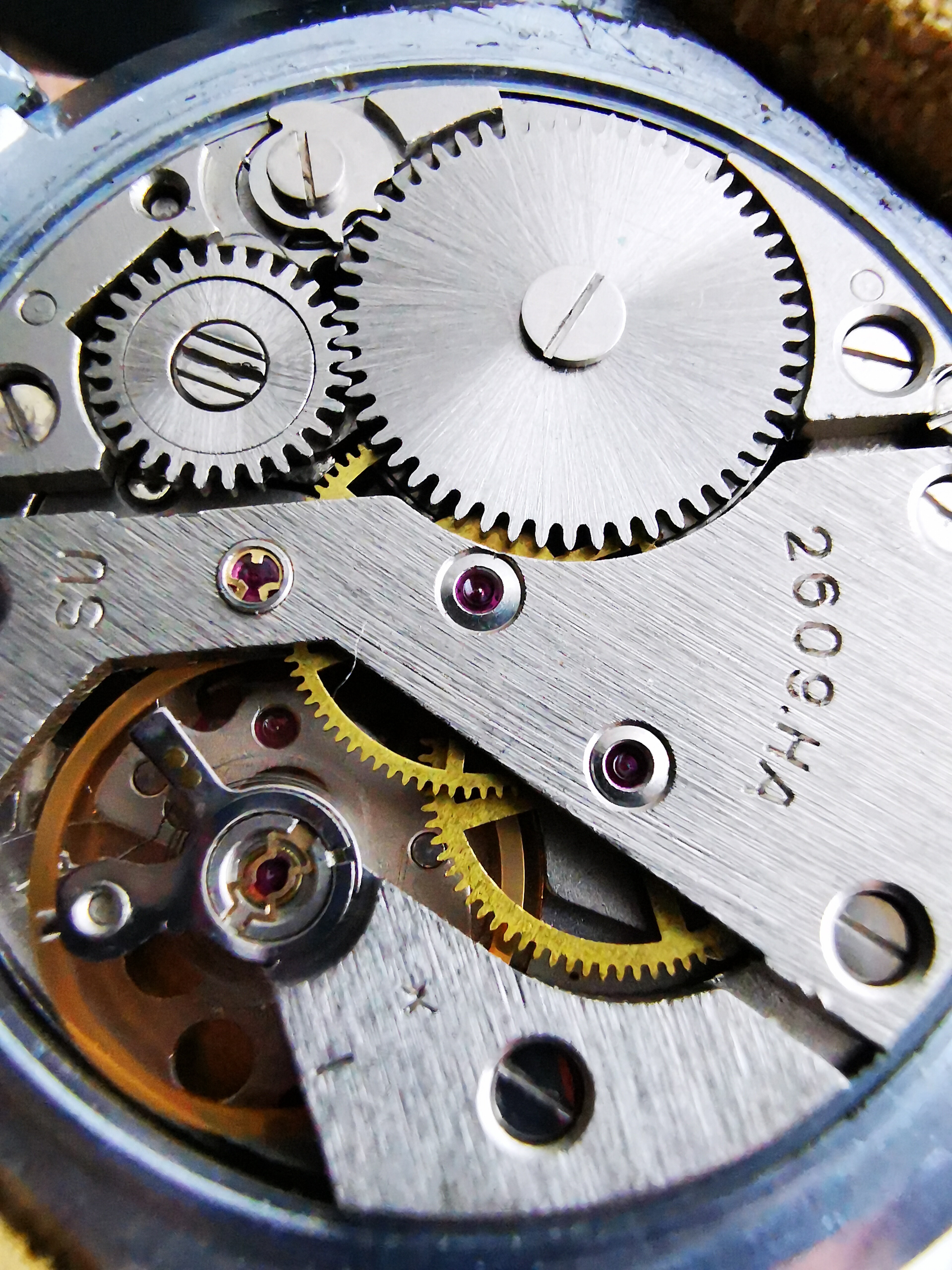

Vintage Sekonda née Poljot Strela 3017 vandaag!
Of een kraspennetje @Bert59
Prachtige no nonsense klok! Mooie match ook met die suède strap. Wat voor type?
Type durf ik je niet te vertellen… Misschien dat @Raketa het weet? Uurwerkje hieronder:
