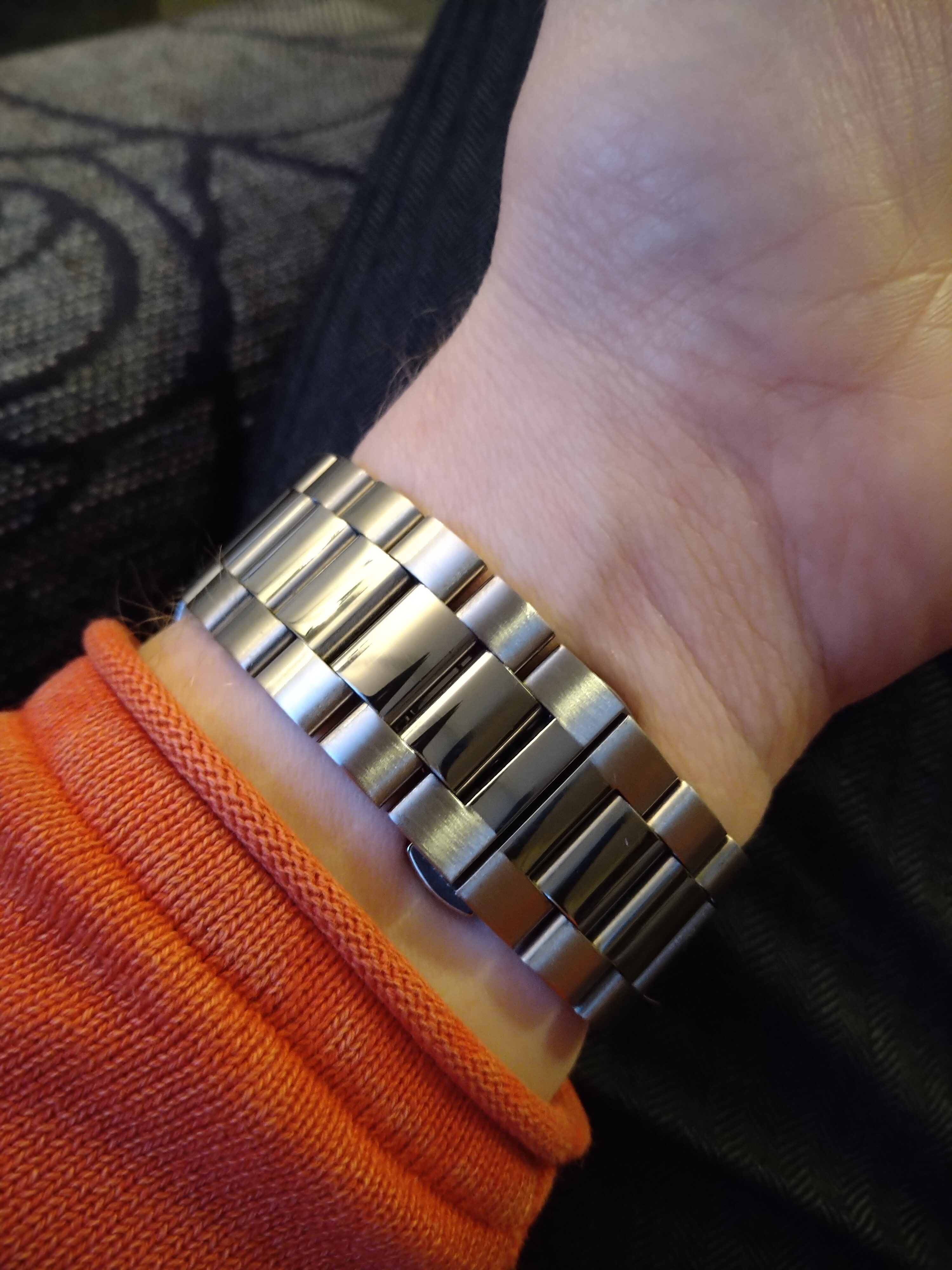

Het is een random president bracelet van Aliexpress. Kan de link zo snel niet vinden, een collega had het voor mij besteld. Hij is die hele Ali deskundige
Kwalitatief is de bracelet niet echt denderend, maar het ziet er cool uit en zit gewoon lekker.

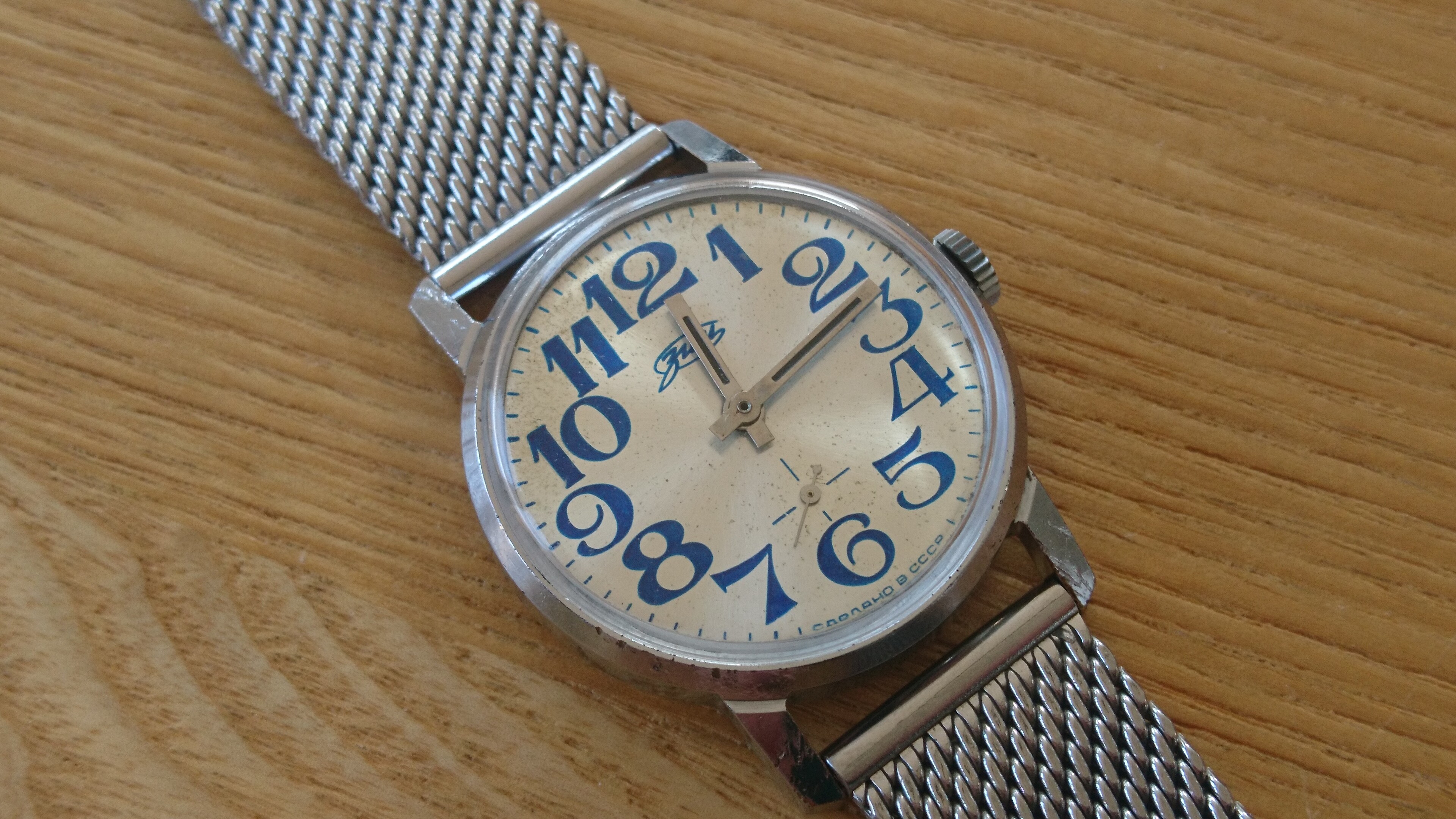

die foto

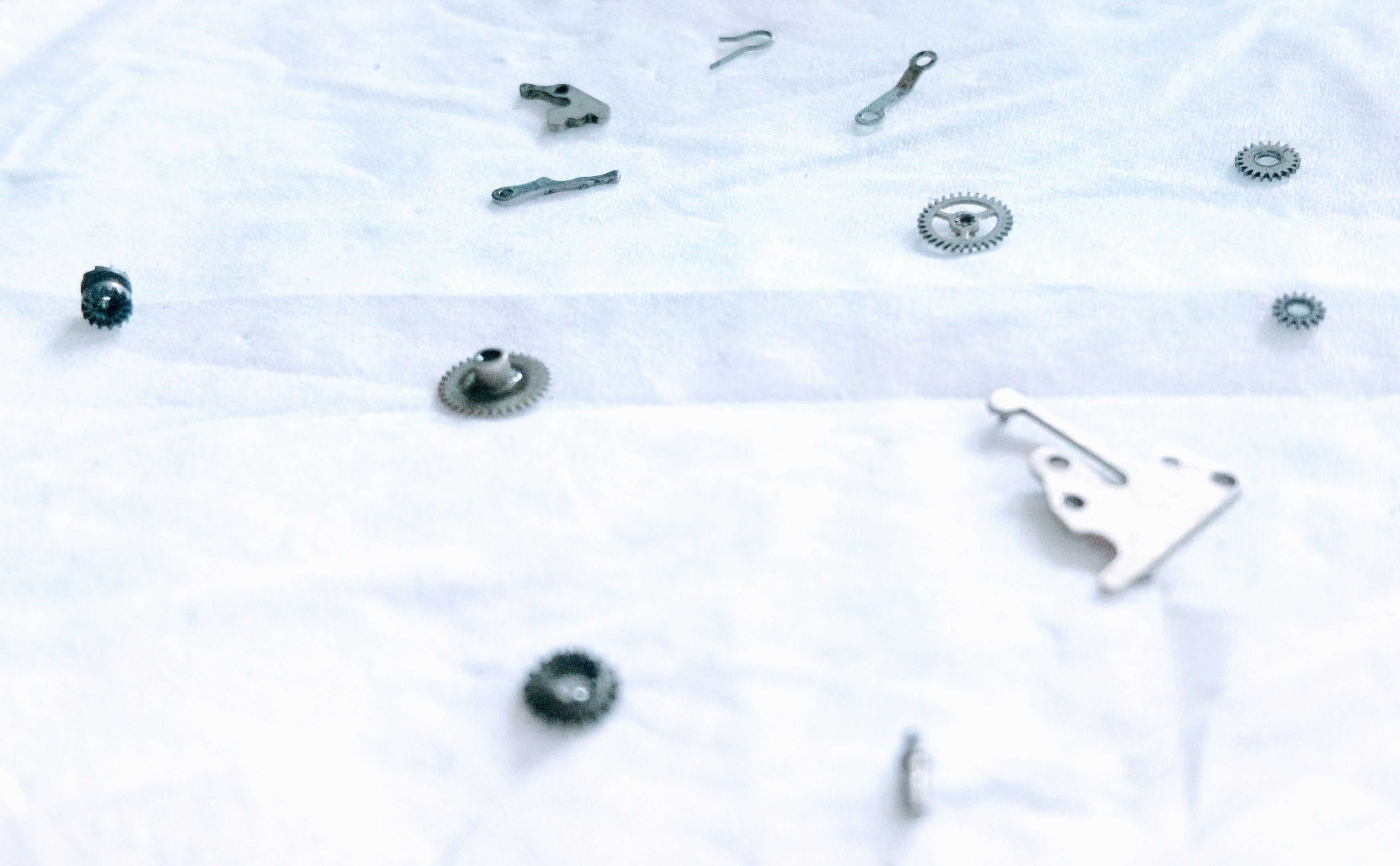

Zo… vanochtend weer eens echt helemaal vrij. Tijd dus om dit lelijke eendje nieuw leven in te blazen!

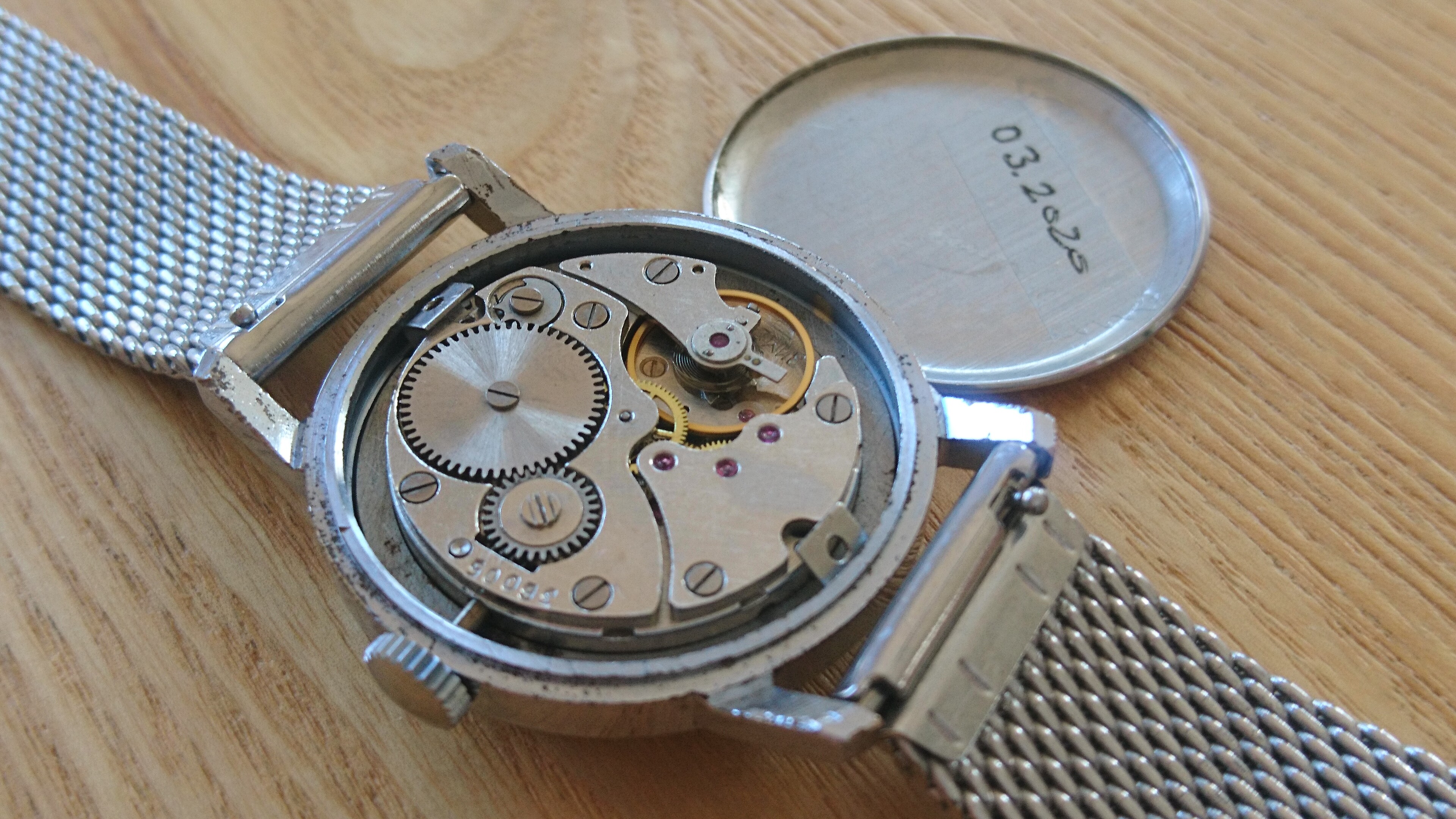

Eerst maar eens uit elkaar en kijken hoe het er uitziet. Valt helemaal niet tegen, maar de laatste beurt is natuurlijk eeuwen geleden…

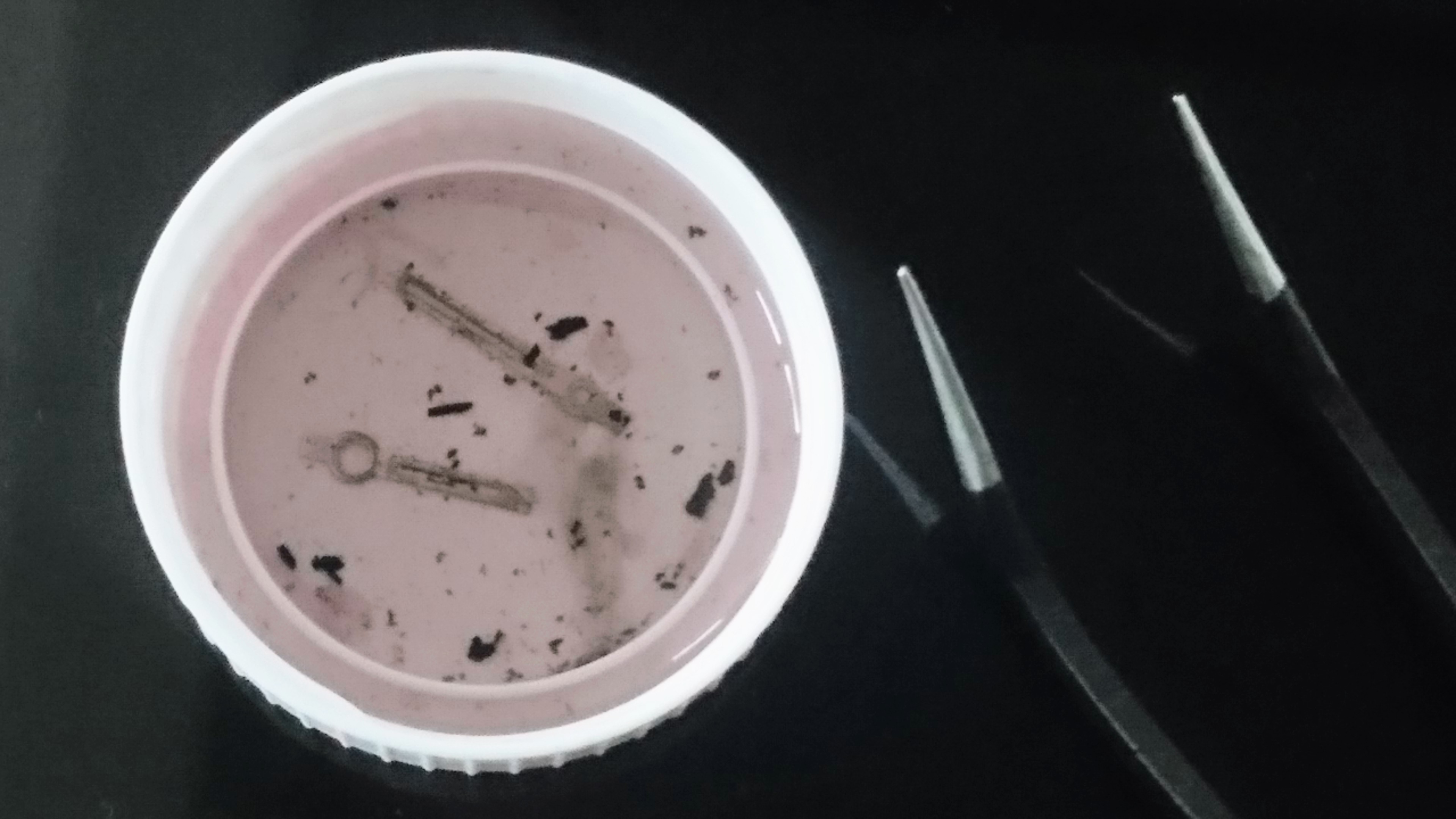

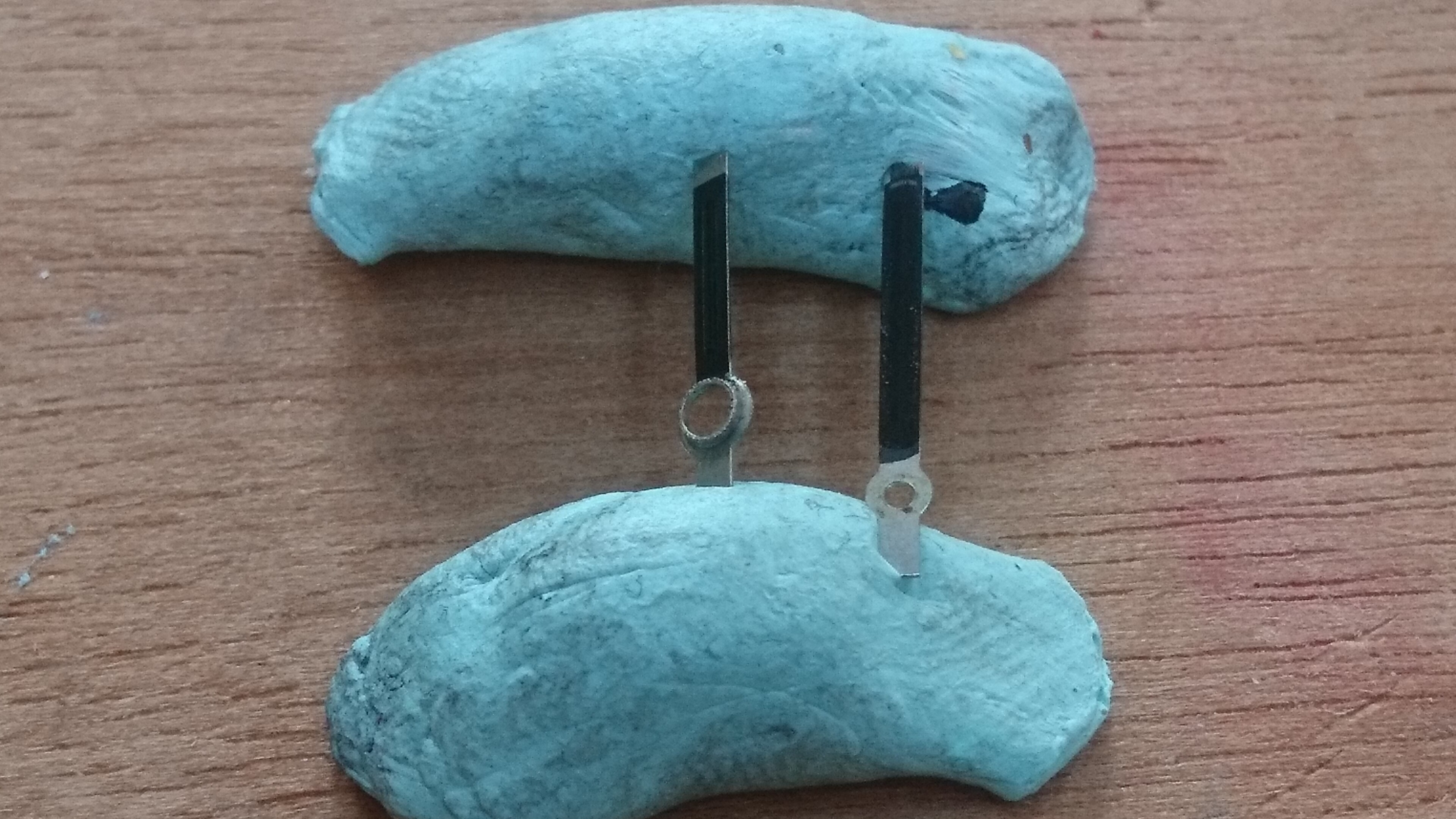

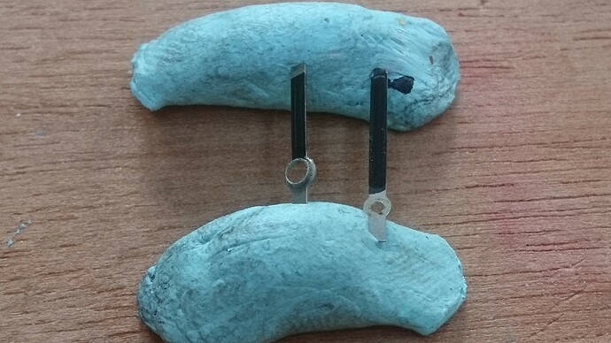

Het is inmiddels bekend dat ik niet goed tegen vervallen wijzers kan, dus die worden ook weer netjes gemaakt

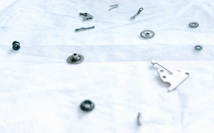

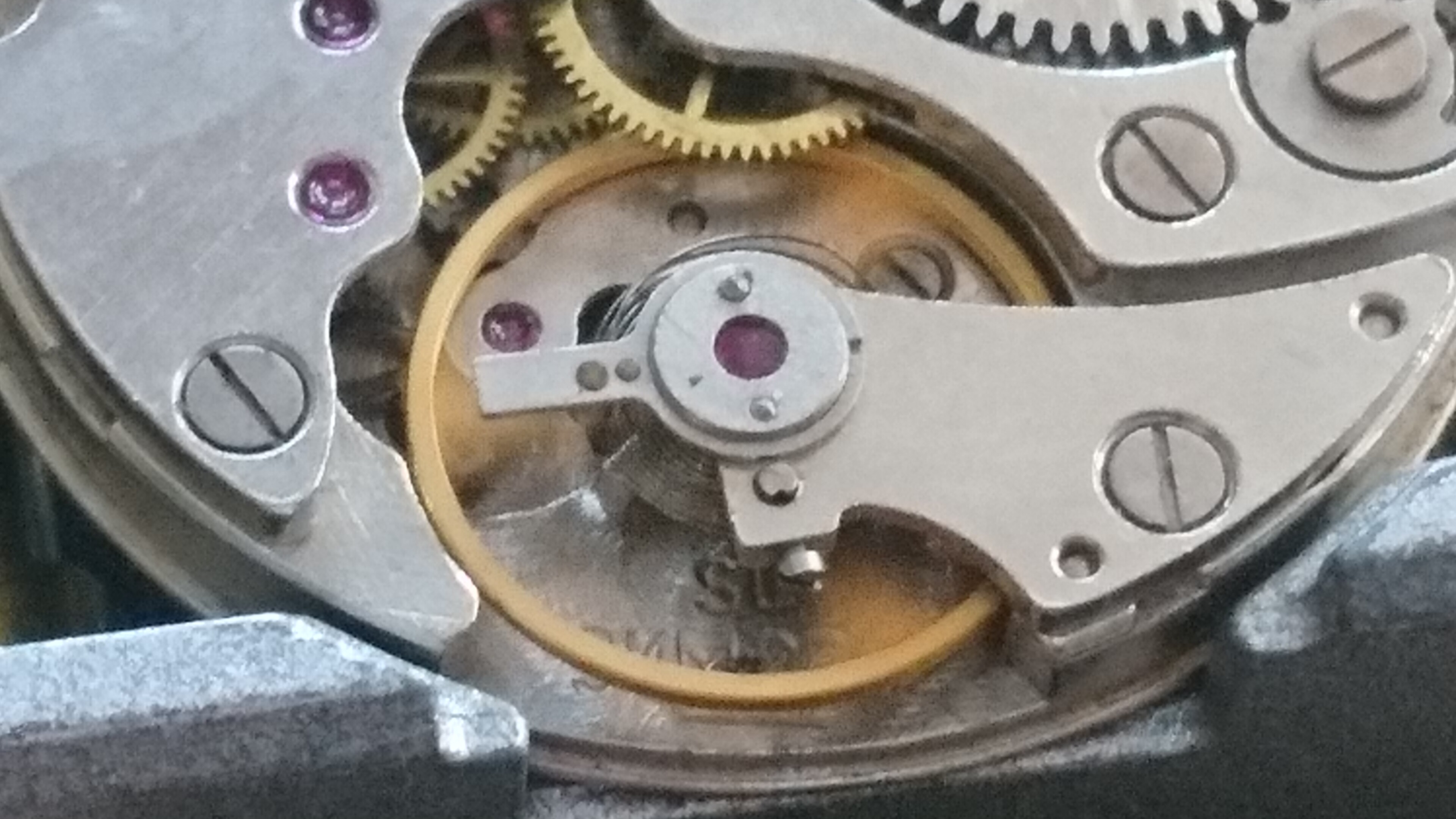

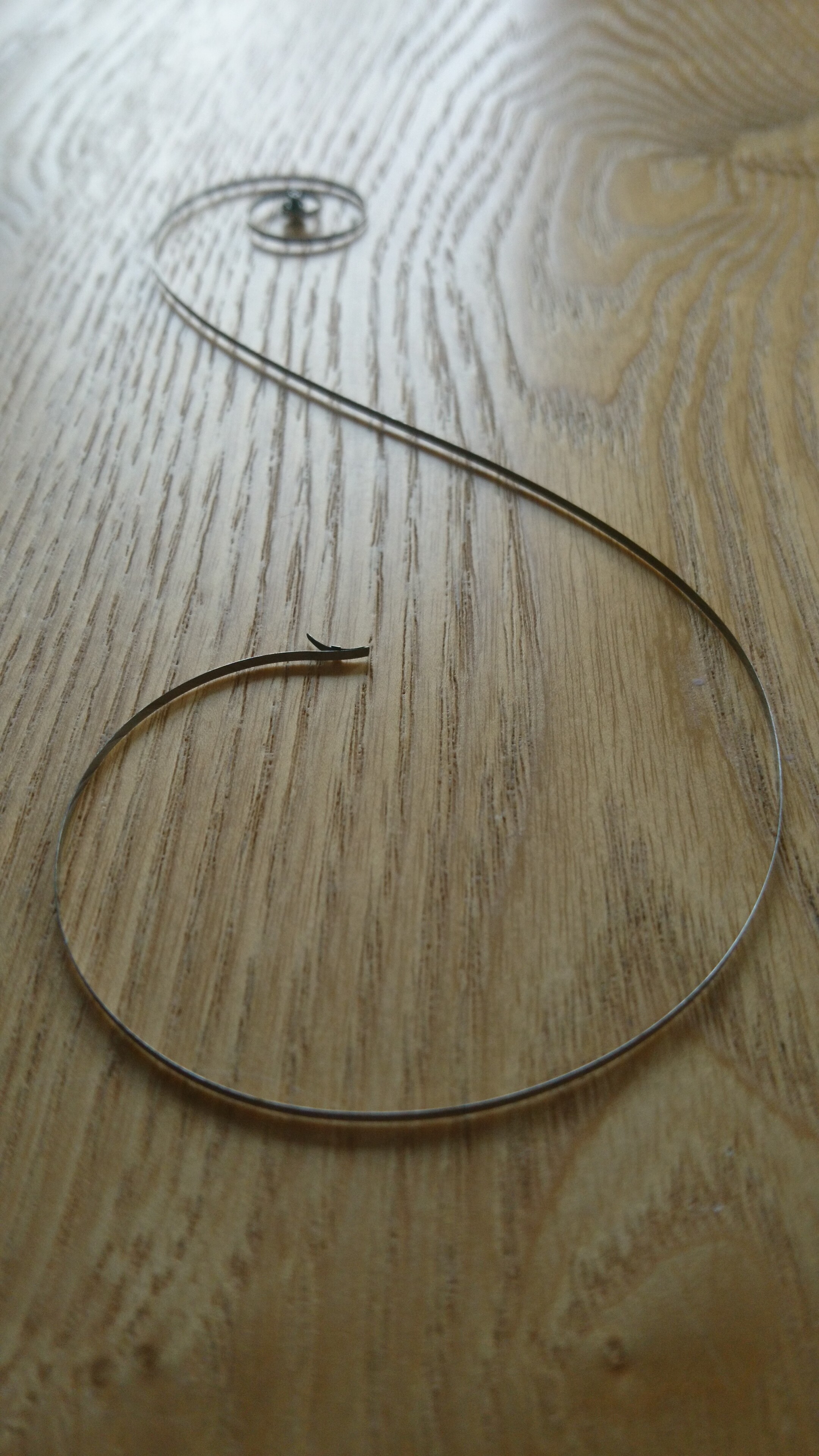

Man man, wat een smerige veer en veerton! Allemaal zwart en taaie plakkende olieresten
Hier is ie al schoon

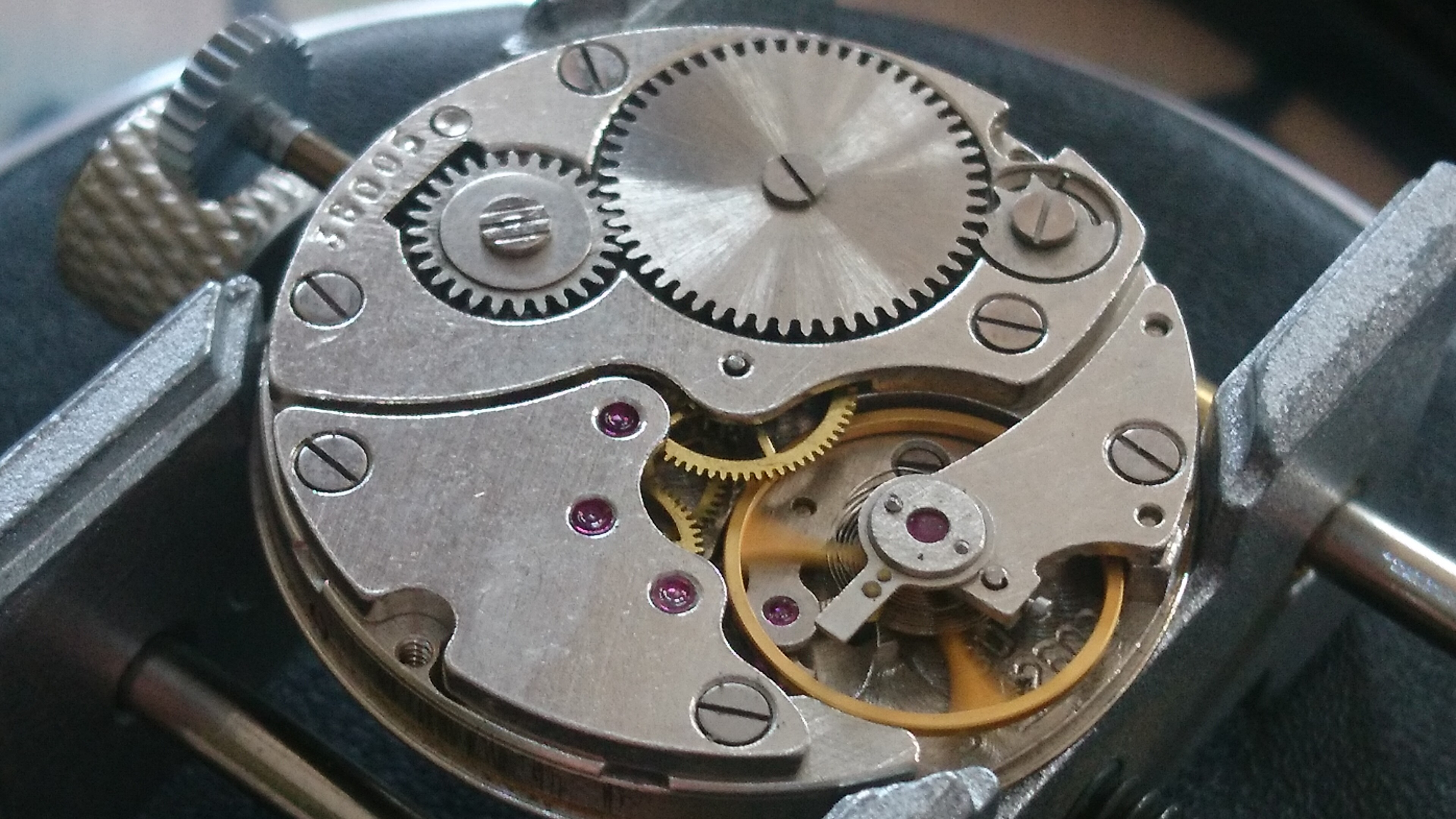

Heerlijk, de hele handel weer fris en fruitig in elkaar! Het uurwerk moest wel even wennen en loopt vast nog te snel, maar ik laat het eerst lekker 48 uur rennen en ga dan wel afstellen.
Nog even een nieuwe voorruit en een kroon uit een sloper en klaar is Klara! Ochtendje goed besteed en ik ben blij met het resultaat. En ik kan nog dagen genieten van de gedachte dat alles binnenin weer lekker schoon en soepel is!

Jij pakt het grondig aan hoor. Vers drupje olie ook zeker?

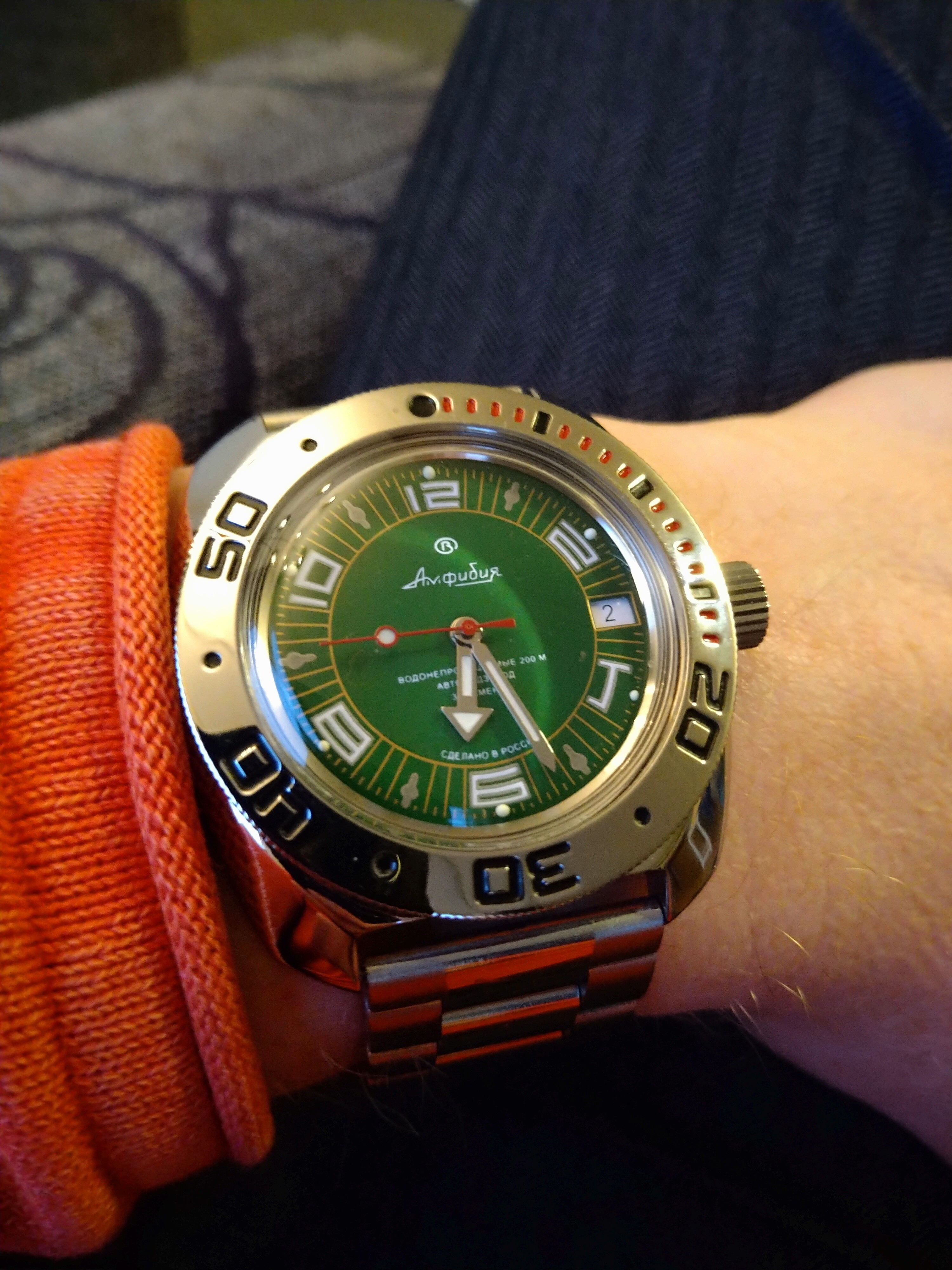

Komt ie hoor:
Kast is een 710 kast, zelf gebrushed.
Bezel is after market, weet niet meer waar vandaan.
Insert is van One Second Closer.
Dial, hands en uurwerk komen uit een Amphibia 170549
Bracelet is van Watchgecko, de Diver’s Vintage Rivet Berwick

Gisteravond de bracelet op maat gemaakt en de Amphibia toch maar eens op het originele staal gezet. Eigenlijk staat het nog best goed, zo’n robuuste band. Alhoewel het zeker niet de beste kwaliteit is, heb ik toch het idee dat deze zwaarder en kwalitatief beter is uitgevoerd dan voorheen. De bracelet voelt bijvoorbeeld veel beter dan de originele band die op de fiffer-Vostok Amphibia zit (ook een 710 maar iets ouder dan die van mij). Eigenlijk zit hij ook nog best lekker. Denk dat hij af en toe toch op staal mag

Echt geweldig dankbaar werk en opvallend goede, robuuste uurwerkjes dit. Ondanks het vaak beroerde onderhoud van de Russische horloges - of eigenlijk grofweg álle mechanische horloges - heb ik bij alle 2602’s nog geen opvallende gebreken gezien. Nergens grote slijtage en zelden gebroken veren of zoiets.
100 punten voor de Sovjets!
