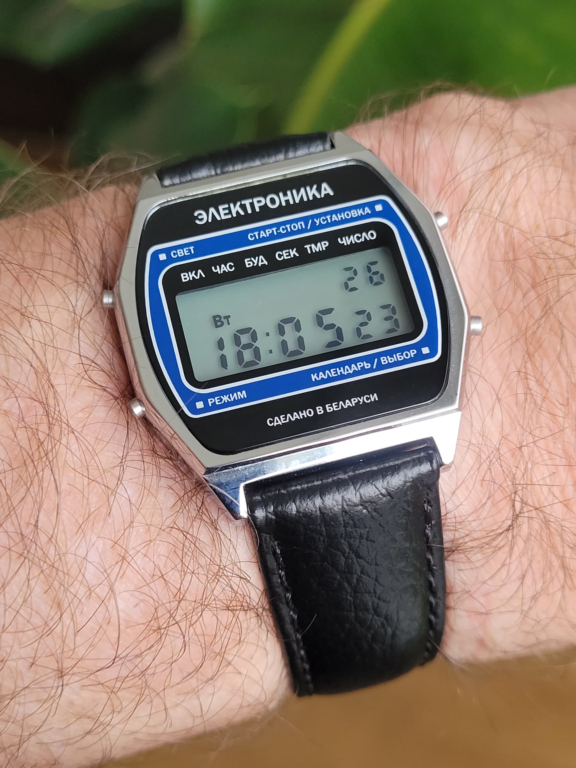

De nieuwe Elektronika op Hirsch leer. Draagt lekker en staat 'm goed vind ik zelf.
Mooie combinatie :heart_eyes:
Perfect! :ok_hand:
Super! Staat prima, beter dan staal.

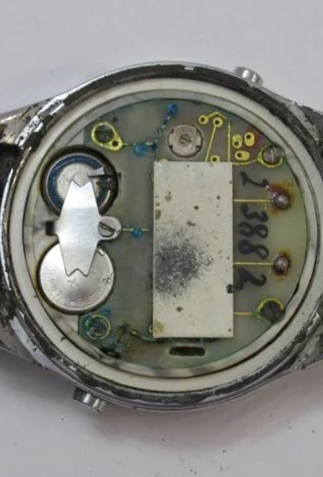

Die van mij geeft niet thuis, ongeacht hoe ik er de batterijen in steek. Ik ken ongeveer evenveel van quartz horloges als van onderwater klavecimbel spelen met je leuter dus dat wordt een donor opsnorren en in parallel wat aan prutsen met de multimeter zonder druk of hoop :smile:

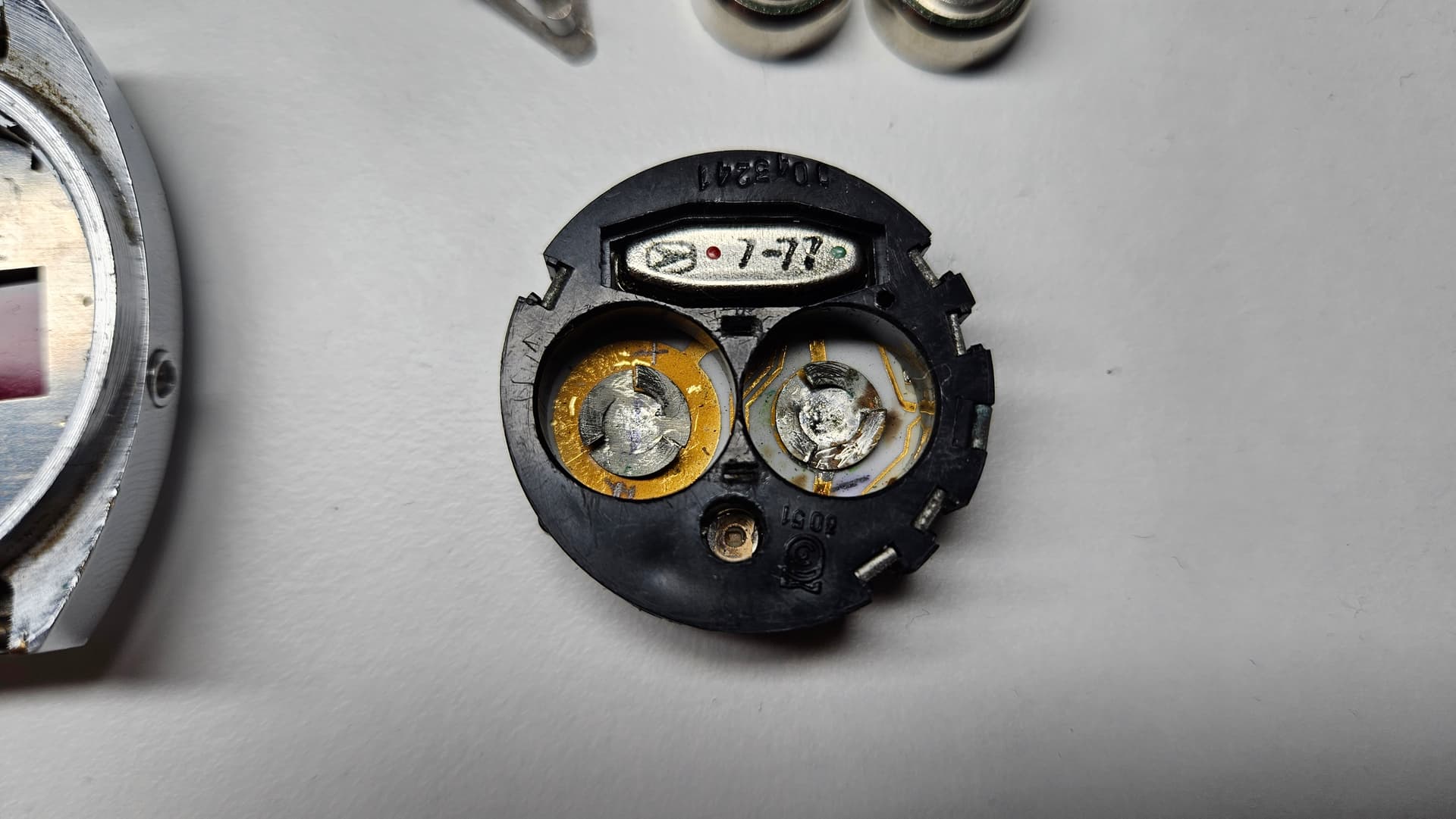

Klopt, eentje die twee batterijen nodig heeft. En geen duidelijke indicatie hoe die moeten want leeg bij aankomst - maar geen reactie ongeacht hoe ik ze erin frot.
Dit gevonden online, van een iets anders maar redelijk gelijkaardig model:
Maar ook zo geen teken van leven dus.
Donor is intussen onderweg. :sunglasses:
Ik weet al bij wie ik moet aankloppen voor advies als de batterij leeg is :grin:
Inderdaad behoorlijk geoxideerd helaas! Lekkende batterijen gewoon door vocht?
Een donor is wijs hier ja.
Die van hierboven was niet de mijne, een andere die te koop stond (en waarvan de foto’s wel met batterij waren) :slight_smile:

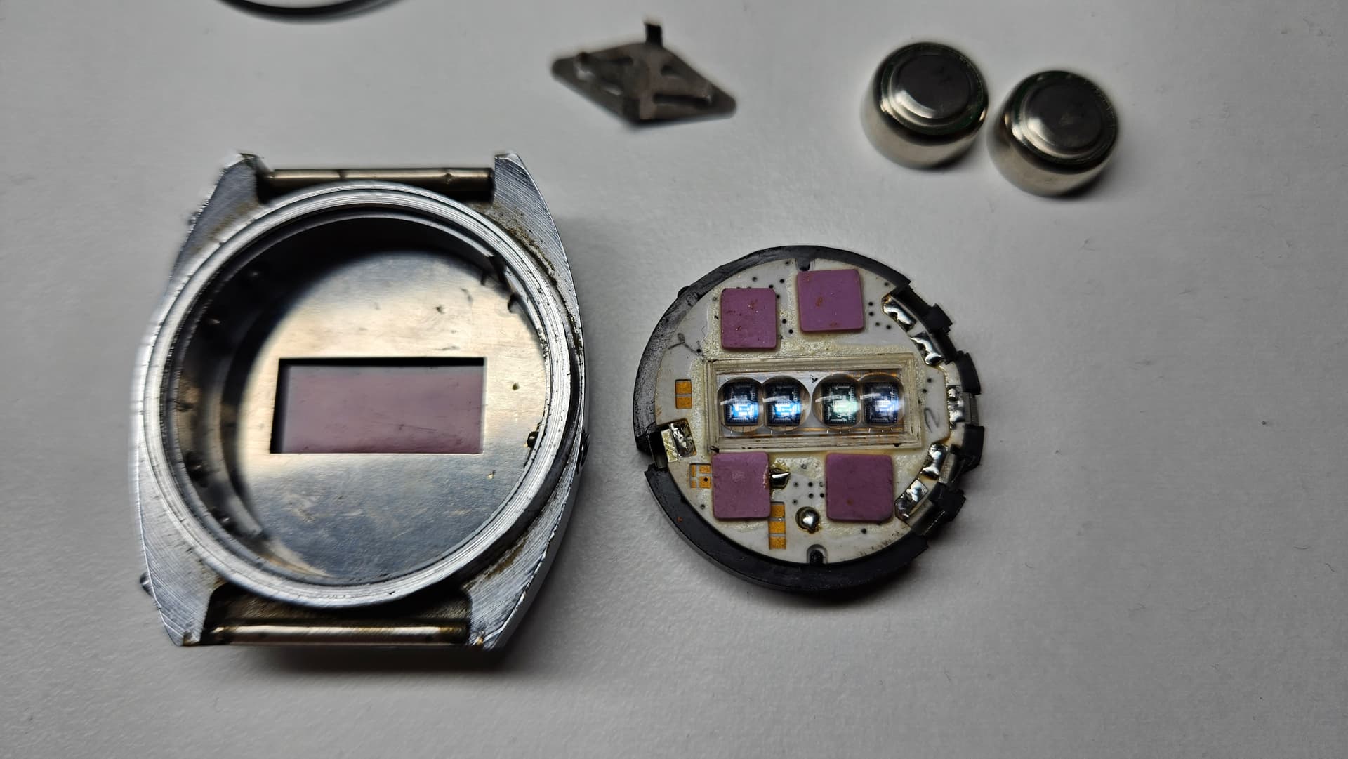

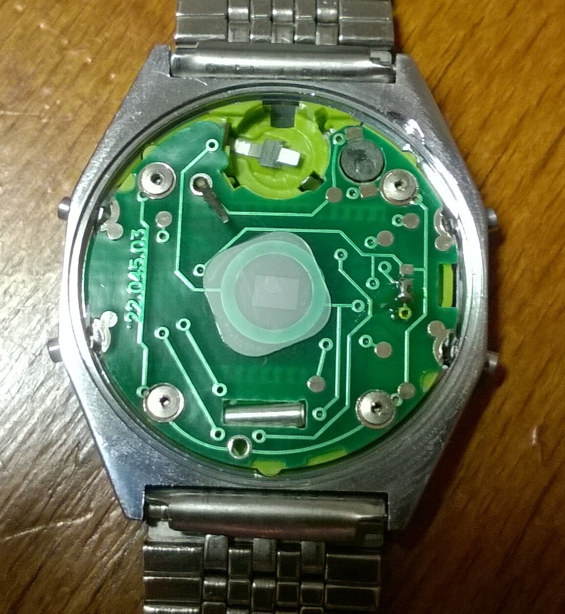

Hier de mijne:
Maar die doet dus ook helemaal niks noppes. Moest ik iets eenvoudigs over het hoofd zien hoor ik het graag :smile: al was het weten waar ik met de multimeter kan kijken of er überhaupt nog iets van leven in zit, ergens.
Helemaal naakt:
Ziet er niet hopeloos uit, maar ja.

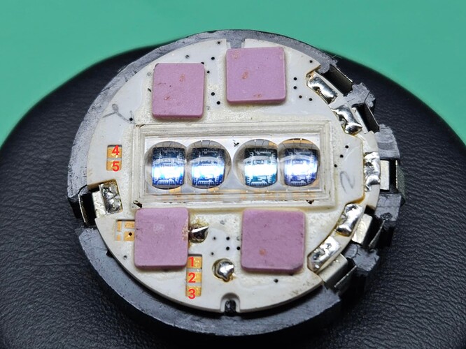

Ik zou alle contacten met contact spray behandelen en schoonmaken/blank poetsen. En goed kijken of bij montage ook contact gemaakt wordt. Maar als dat niet helpt, is er misschien een elektronisch onderdeel defect.
Ik ben wegen bouwer, met eenvoudige schakelingen red ik me wel, maar elektronica wordt wat anders. :grin:
Dan zou ik inderdaad een wel werkende donor zoeken.

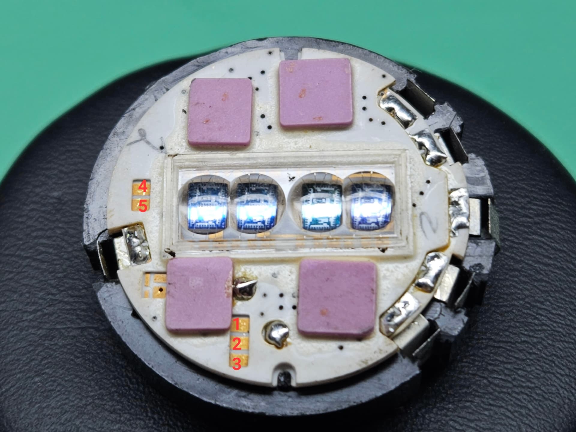

Eens aan de multimeter gehangen…
Verschil in spanning tussen de punten:
  • 1-2: 2V
  • 1-3: 0.4V
  • 2-3: 3.1V
4 en 5 doen helemaal niks. Dus dat klinkt wel alsof er iets defect is inderdaad. Gelukkig is de donor al onderweg. :smile:
Dat is gemeten met gemonteerde batterijen?
Zat nog te denken aan rest spanning of zoiets. Of dat 4 en 5 de plus en min van de batterijen zijn. Maar gewoon defect is waarschijnlijker inderdaad. :grin:
