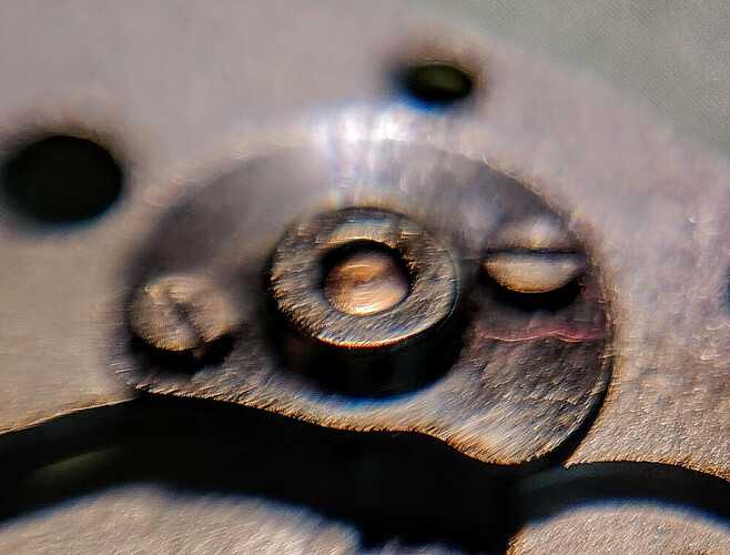

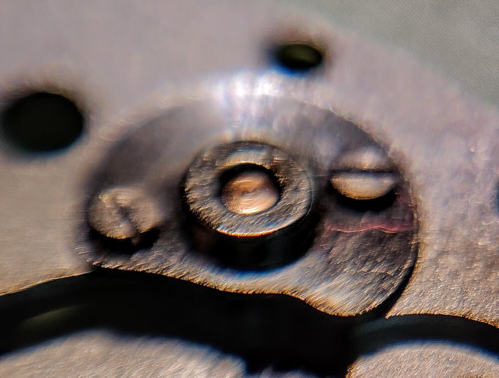

Zo’n 3 weken geleden meldde mijn maatje @RickyG6, dat zijn nieuw aangeschafte Vostok er plotseling mee was opgehouden na een maandje. Nieuw gekocht bij Christopol, maar die gaven geen reactie op zijn mailtjes. Dubbel zuur dus. Echt balen, zeker omdat ik hem met het (horloge)virus had aangestoken en hij een Vostok kocht, nadat ik hem dit had geadviseerd. “Een Vostok, daar krijg je geen spijt van. Loopt als een tank en gaat jou overleven. Mooi horloge en merk om te starten met een mechanische automaat.” En dan kapt ie ermee, dat is ff lekker…
Op mijn verzoek heeft Rick het horloge naar me opgestuurd en heb ik deze uit elkaar gehaald, om het probleem te achterhalen. En aangezien @DirkT het eea bijhoudt mbt storingen van nieuwe Vostoks, zal ik er hier wat over plaatsen.
Het horloge heeft een Vostok 2416 automatisch uurwerk. Die heb ik wel vaker geserviced. Na het verwijderen van het achterdeksel, rotor en automaatbrug geen rare dingen te zien. Althans, toen ik het horloge iets opwond, begon deze weer te lopen. Dat was maar van korte duur, dus vanavond het uurwerk maar uit elkaar gehaald.
Als we het hebben over een nieuw gekocht uurwerk, dan is het raar dat je daar draadjes en stofjes in tegenkomt. Een heel klein draadje aan de onderkant van het anker (geen foto van) en een grotere onder de raderkloof. Mijn excuses voor de slechte foto’s.

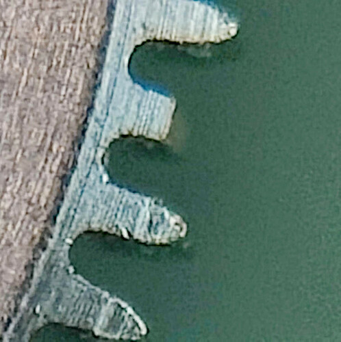

Maar de reden dat het horloge niet meer liep, had te maken met de veerton. Ik zag dat een groot aantal tandjes beschadigd waren (halverwege de tandjes een kras van links naar rechts) en dat er tussen 2 tandjes een stukje metaal zat.
Dat stukje metaal tussen de tandjes kwam hier vandaan…
En nu dus op zoek naar een andere veerton, zodat Rick eindelijk van zijn nieuwe Vostok kan gaan genieten.

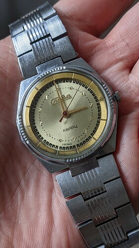

Van het weekend uit een bak gevist bij de ij-hallen in Amsterdam. Ik heb zelf niets “Russisch” in mijn collectie en weet er ook niet heel veel van. Kan ook niet meer vinden online dan dat dit van Slava is? Batterij moet vervangen worden.
Veel plezier nog in jullie дача Dirk! :blush:
Heel erg Russisch! CCCP.
(En Slava, слава betekent glorie)

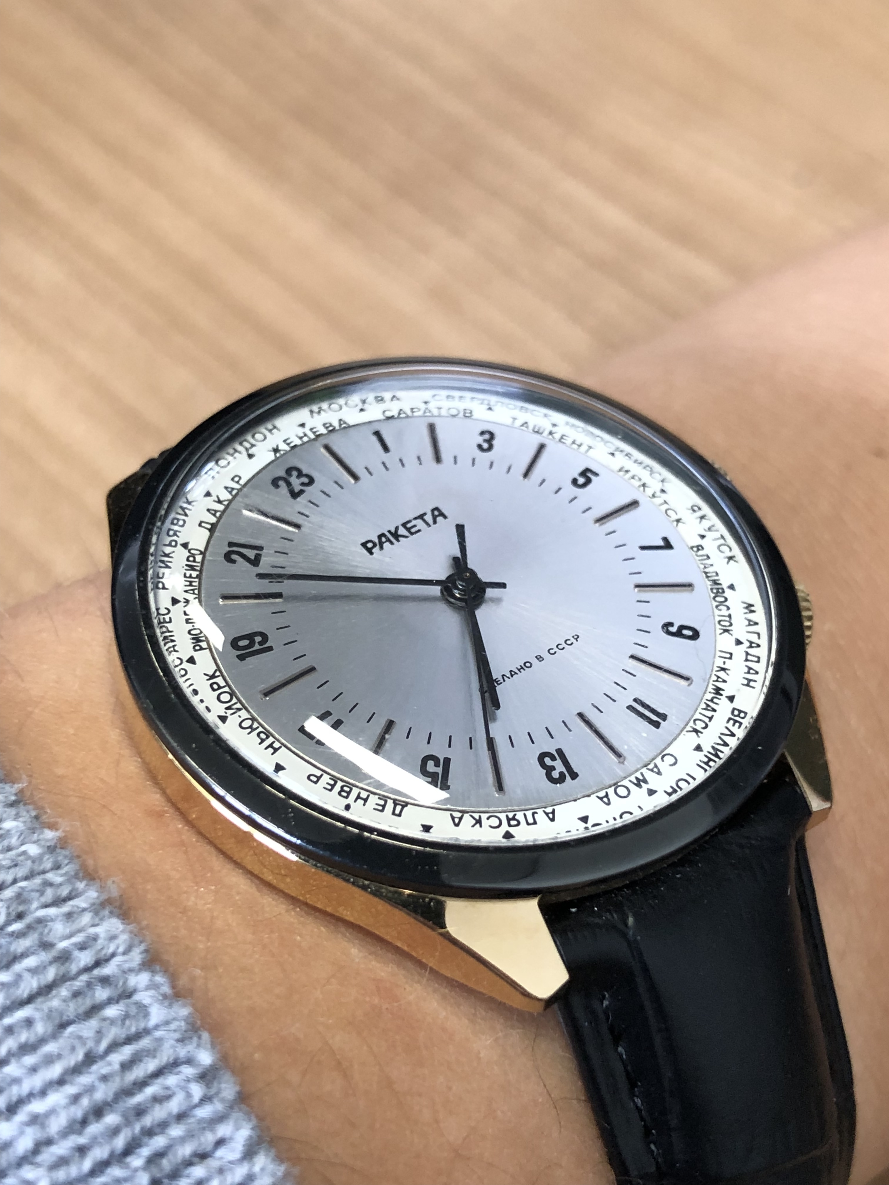

Blijft een heerlijk horloge die 24h World Timer van Raketa. Ook mooi met bol glaasje en sunburst :heart_eyes:
