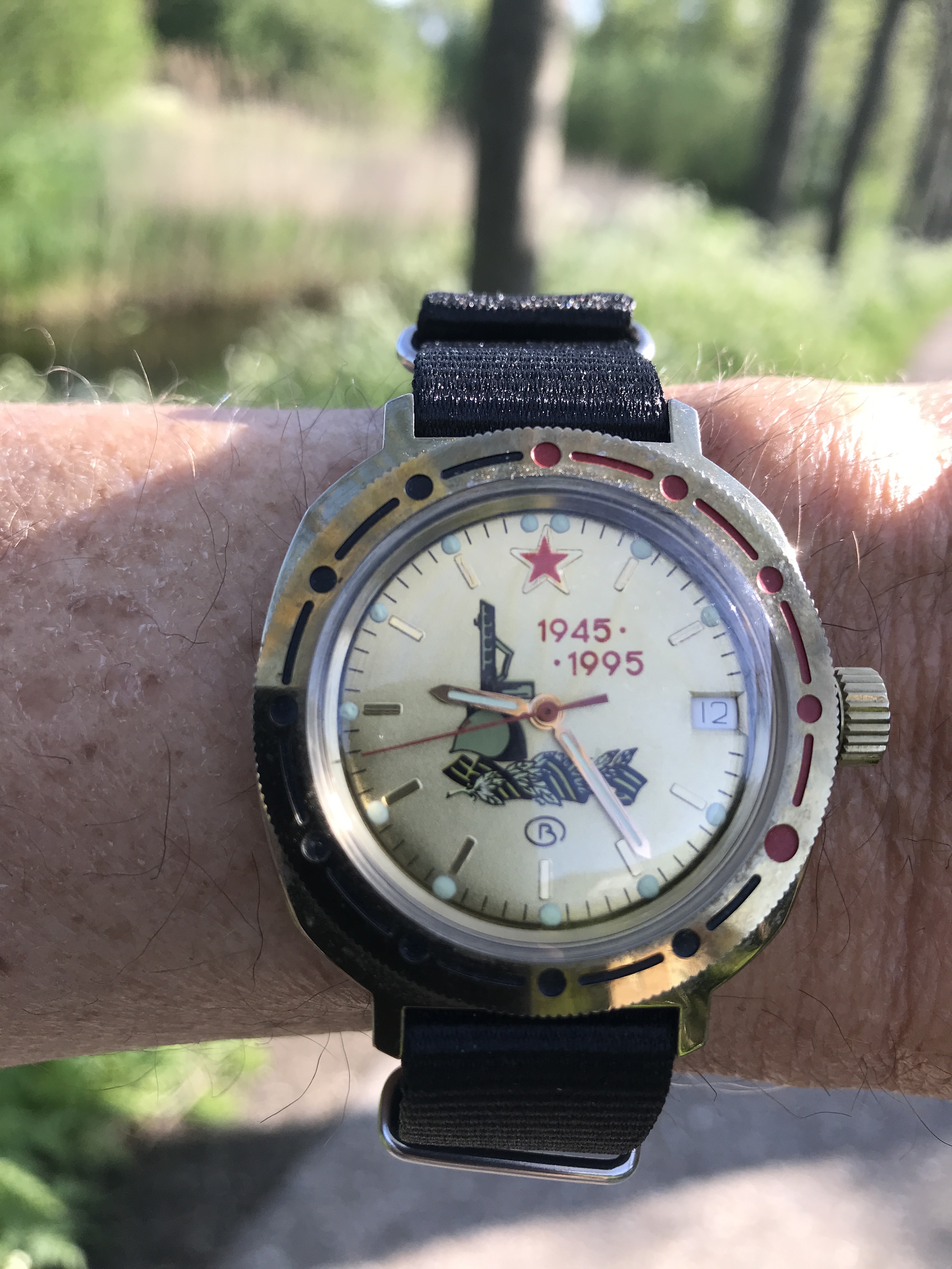

De “bastard” ontmaskerd!
Gaaf zeg!
Nuja, in het echt ziet het er beter uit dan op foto
Maar ik begrijp de opmerking, hij lijkt hier te breed en zit iets te los.
Komt omdat ik bezig ben om deze Rus te vergelijken met een Chinees NATO-monster (de Seagull fiffer).
Mooie gele plaat!

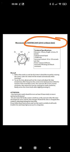

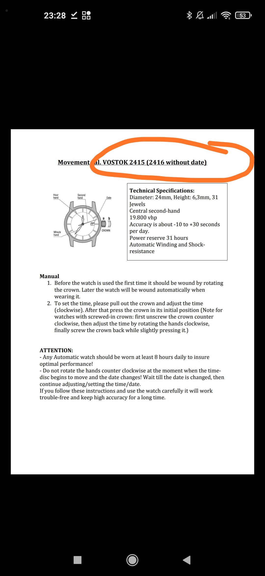

Ik vraag me af of je van een 2415B zomaar een 2416 kunt maken. Ik weet eigenlijk niet of een 2415 datum functionaliteit faciliteert… Kenners?
Dat is dus precies waar ik nog bang voor ben, internet gaf geen uitsluitsel en toch maar voor die paar euro’s een kansje wagen dacht ik…
Als de kenners hierover wat kunnen roepen, héél graag
Dit plaatje gaf me nog wel wat hoop:
Als ik even visueel de binnenwerken vergelijk betwijfel ik dat het zo eenvoudig zal zijn, het lijkt er op dat de bovenste plaat van het binnenwerk verschilt tussen de 2415b en de 2416b. Alsof er enkele bewerkingen niet uitgevoerd zijn bij de 2415 omdat er toch geen datum complicatie gemonteerd moest worden.

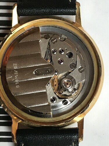

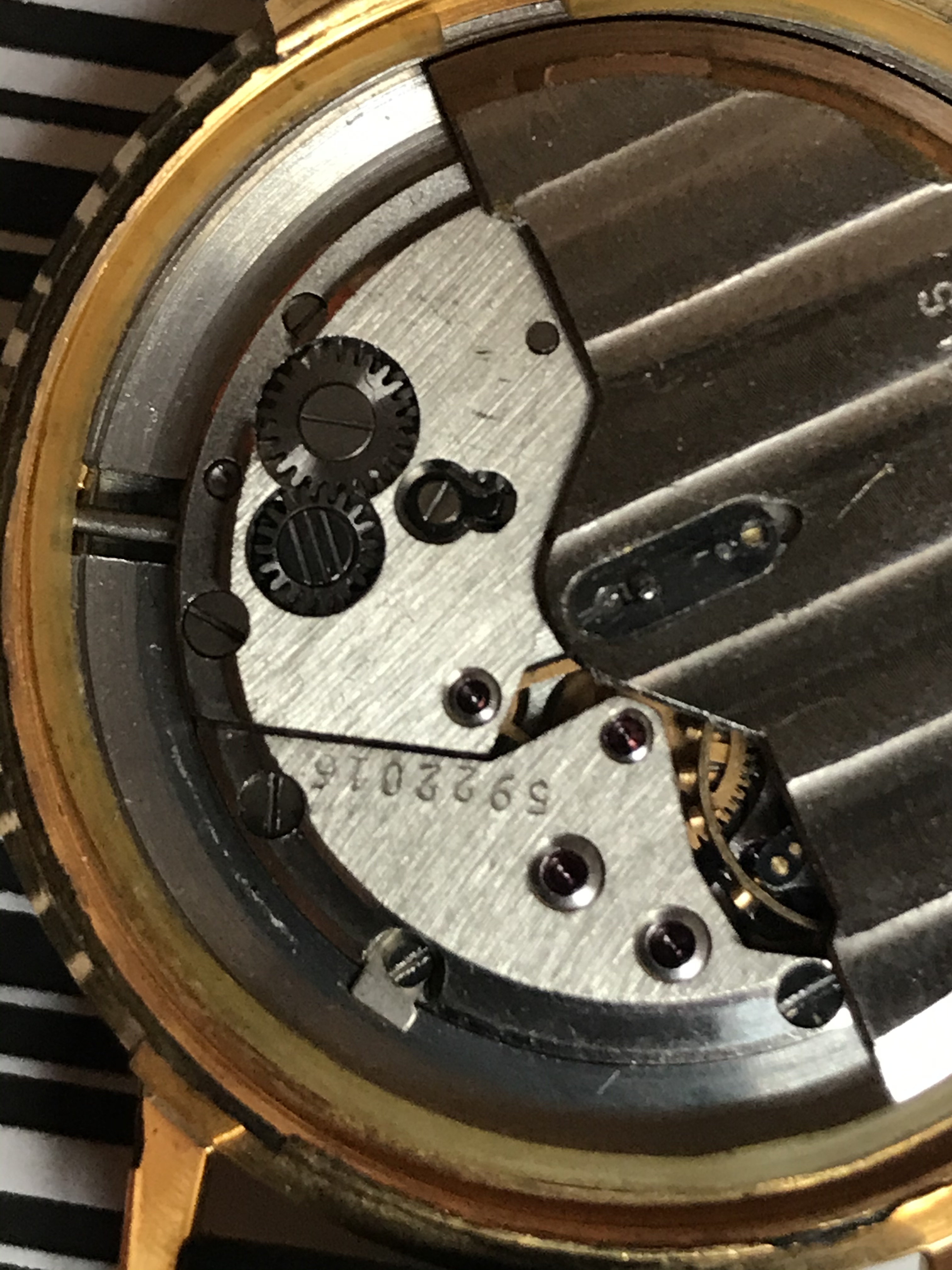

Een hele nette voor keurige prijs.
Andere onderdelen zijn identiek hoor, lijkt mij dat enkel de bovenste plaat niet overeen komt.
Mooie conditie! En de NATO kan er prima bij.
Volgens mij is dat ook het enige verschil.
Misschien kijk ik verkeerd… Maar wat moet dat op de wijzerplaat voorstellen?
Wat een fraai ding is dit eigenlijk, maar ik heb geen idee waar ik naar kijk… Wat is het??
Molnija 360x? Wellicht!
