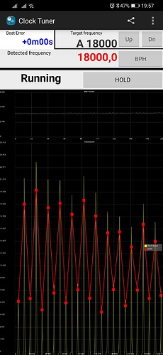

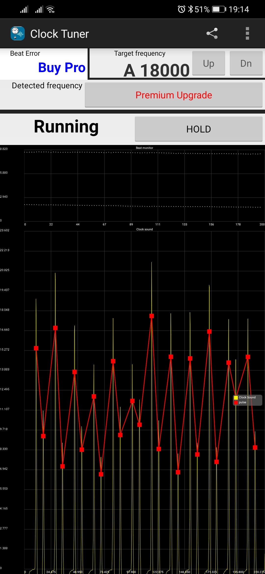

Gisteren de Vostok 2605 gereinigd en gesmeerd. Vandaag begonnen met afstellen maar dat was geen makkie… Dus zoeken op internet, uitgekomen bij:
https://www.google.com/amp/www.bobinchak.com/watchmaking/2018/1/27/vintage-beat-error-adjustment%3Fformat=amp

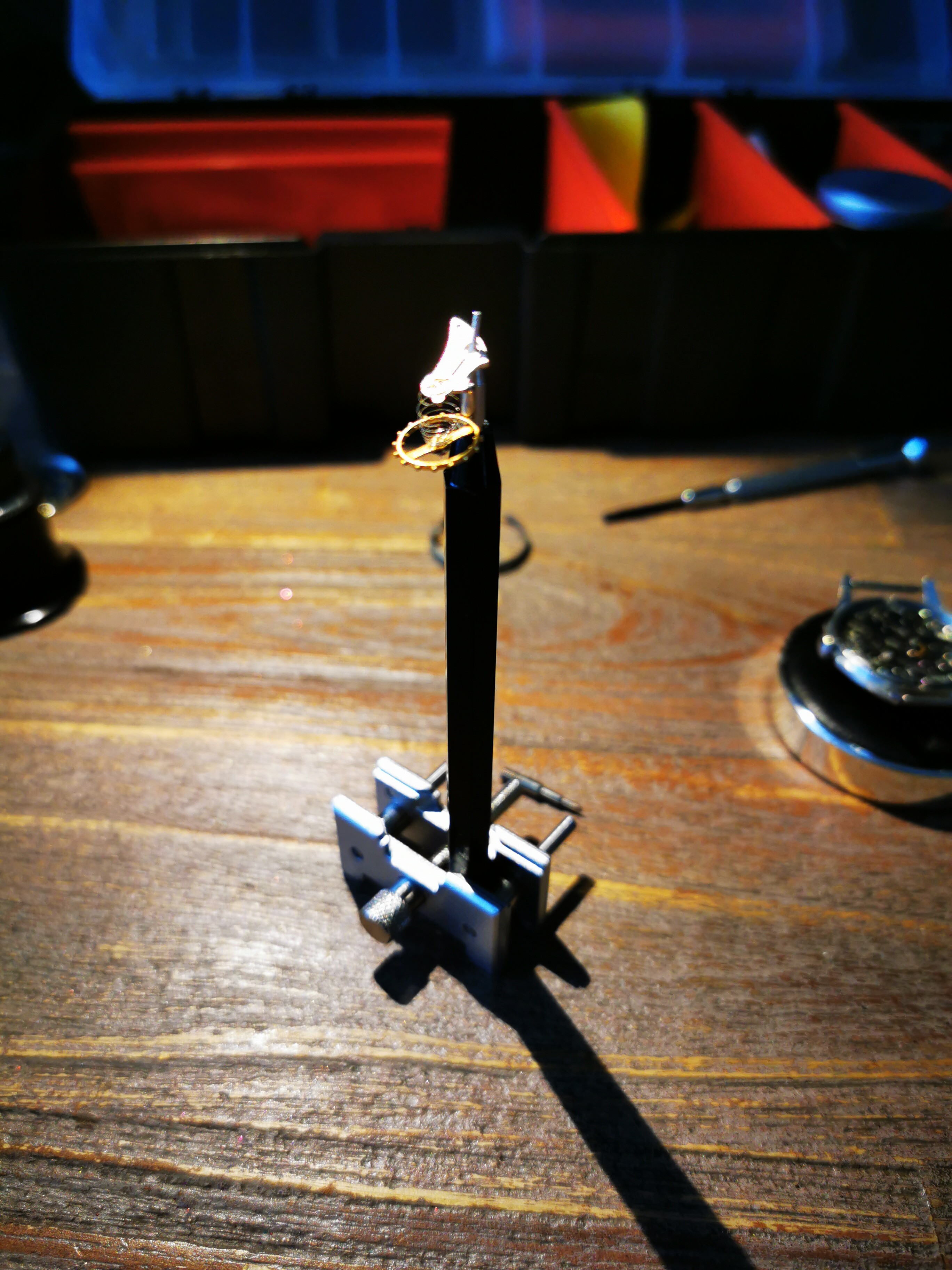

Dus opstelling gebouwd:

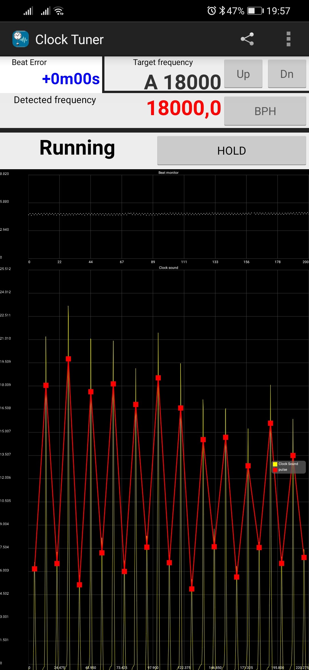

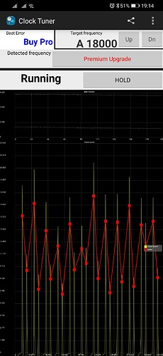

En begonnen, beat error was niet nauwkeurig genoeg af te lezen op onderstaande app, dus maar de pro versie gekocht (5 euro, rib uit m’n lijf…)
. Wel is te zien dat de lijnen enorm uit elkaar liggen:

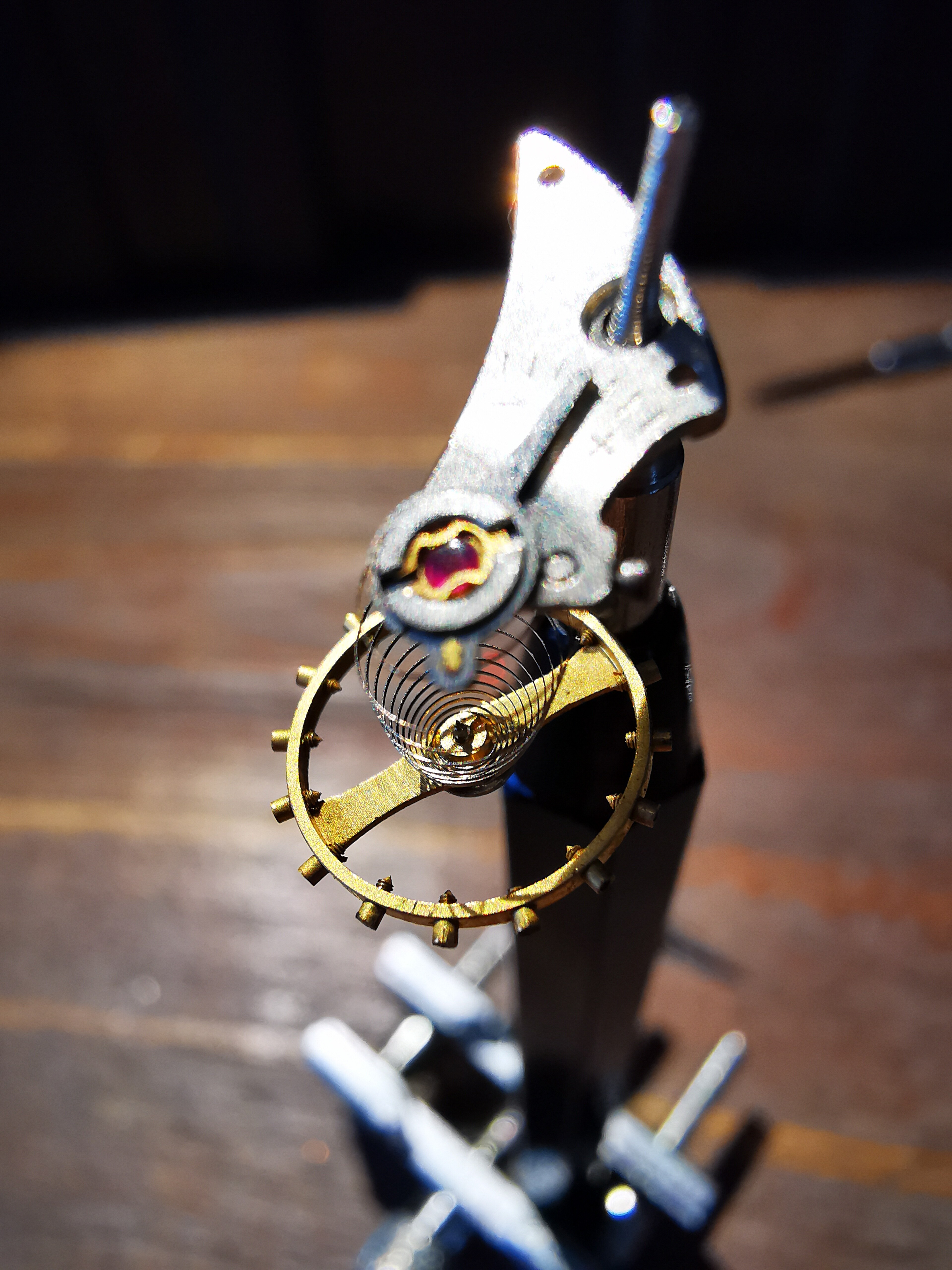

Toen begonnen met het verdraaien van de veer op het rad. En weer… En weer… En weer… (denk dat ik het 12 keer gedaan heb. Verdraaien, terug plaatsen en weer meten… ). Hieronder zie je het asje en de sleuf waarmee je hem kan verdraaien (je moet even inzoomen) :
Het resultaat:
Gedurfd om bij zo’n balans de beat error af te stellen.
Ik dacht ik probeer het gewoon!
Wat wel heel tricky is is de schroevendraaier heel voorzichtig tussen de veer te manoeuvreren om bij het sleufje te komen.
Deze is dacht ik geen 42 mm . de 627 is een oversized 420
Ik doe dat ook wel zo bij de Zim 2602 en 2608.
Ouderwets en sober van opbouw deze uurwerken, dus geen gemakkelijke beat error adjustment lever!
En dan kom je op internet een review tegen over: (not) adjusting a Russian Zim 2602. Deze meneer klaagt wel over de kwaliteit van het kaliber, maar weet kennelijk niet dat ze vroeger altijd op de manier van @Deno de beat error corrigeerden.
