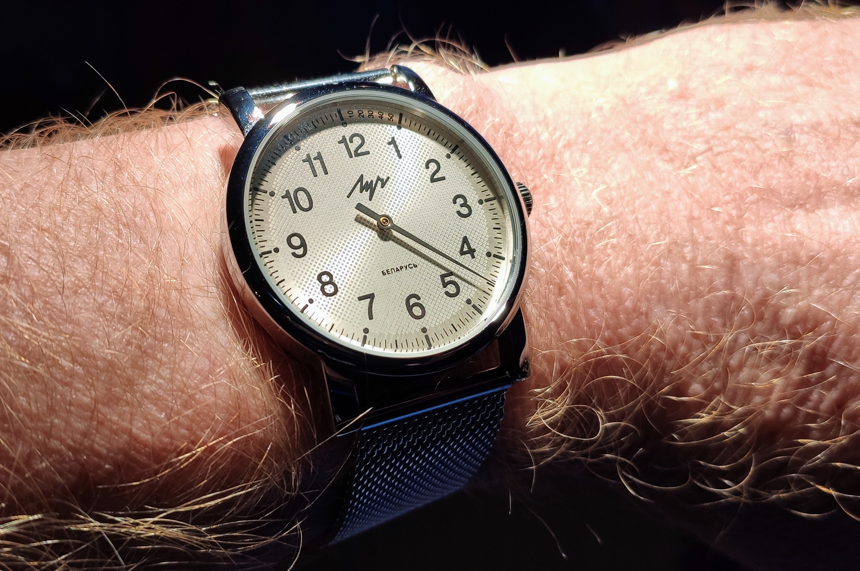

Mooi horloge! Dit is toch een militaire versie met vaste bezel en 1 kroon?
Zo te zien aan de wijzerplaat.
De 2e kroon zou verborgen kunnen zijn onder je mouw maar verwacht het niet.
De kleine kleine hacking nok zit rechts naast de balans. Bij het begin van het serienummer.
Zie ook mijn hacking “3133” , het nokje zit hier bij de 3 van nummer 7371. Deze is van 2e kwartaal 1988.
Doorgaans heten die uurwerken dan 31659. Interessant!
Begin 90 er jaren is die van jouw waarschijnlijk. In de 3133 gids staat een afbeelding van een catalogus uit 1991, volgens mij precies zo een als jij hebt. Volgens deze gids werden de geheel grijze wijzerplaten uitgebracht van 1986 t/m 1992. Die met helder witte index randen waren de wat jongere uitvoeringen volgens mij.
Slechte foto excuus. Hier heet de linkse militaire dus ook 3133.
Klopt! Platte kroon en een vrij stugge 3133 veer!
Die originele 3017 Strela’s winden soepeler!
Het blijven fascinerende horloges en dan vooral het 3133 uurwerk.
Je kunt bijna je ogen er niet vanaf houden zo mooi als dat is gemaakt.
