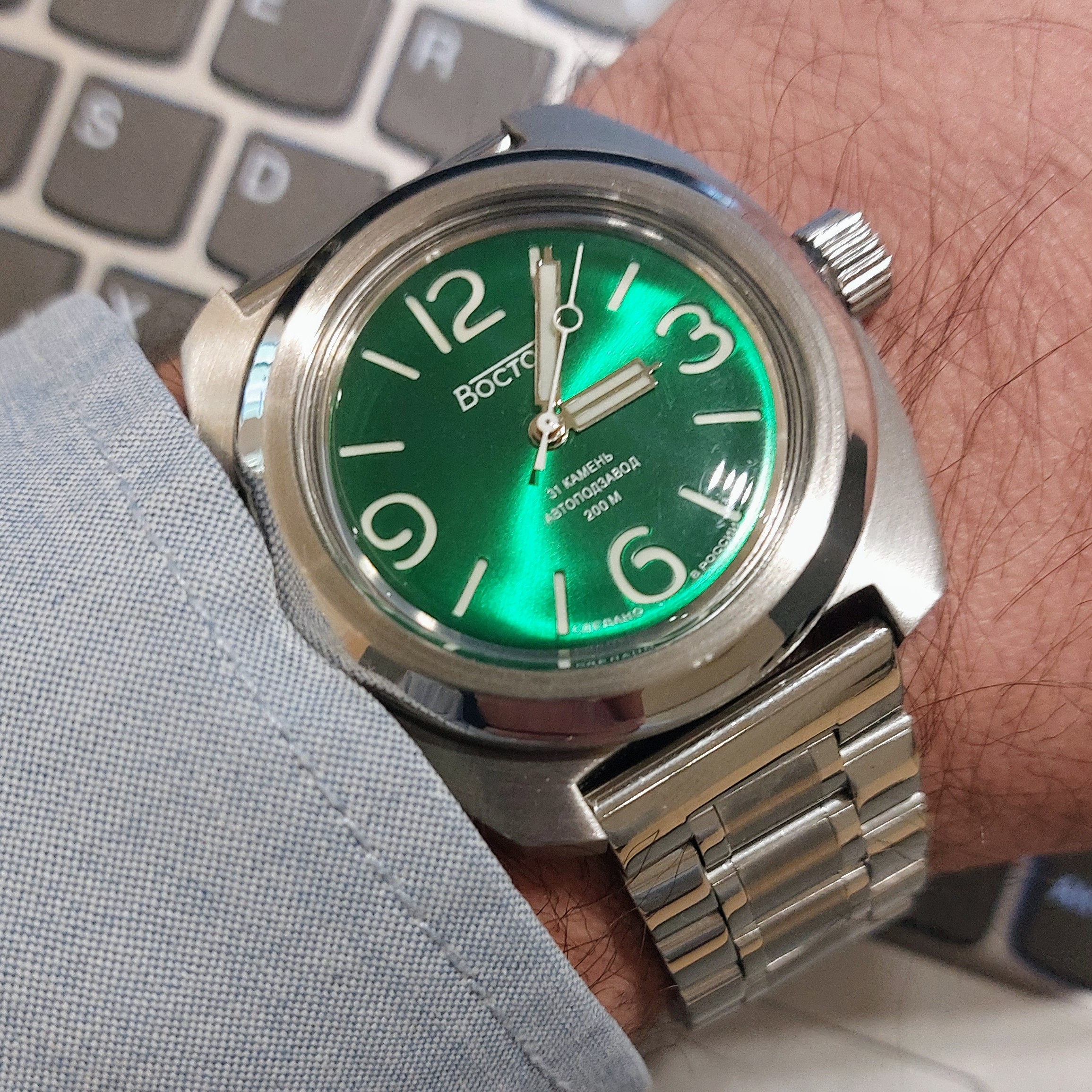

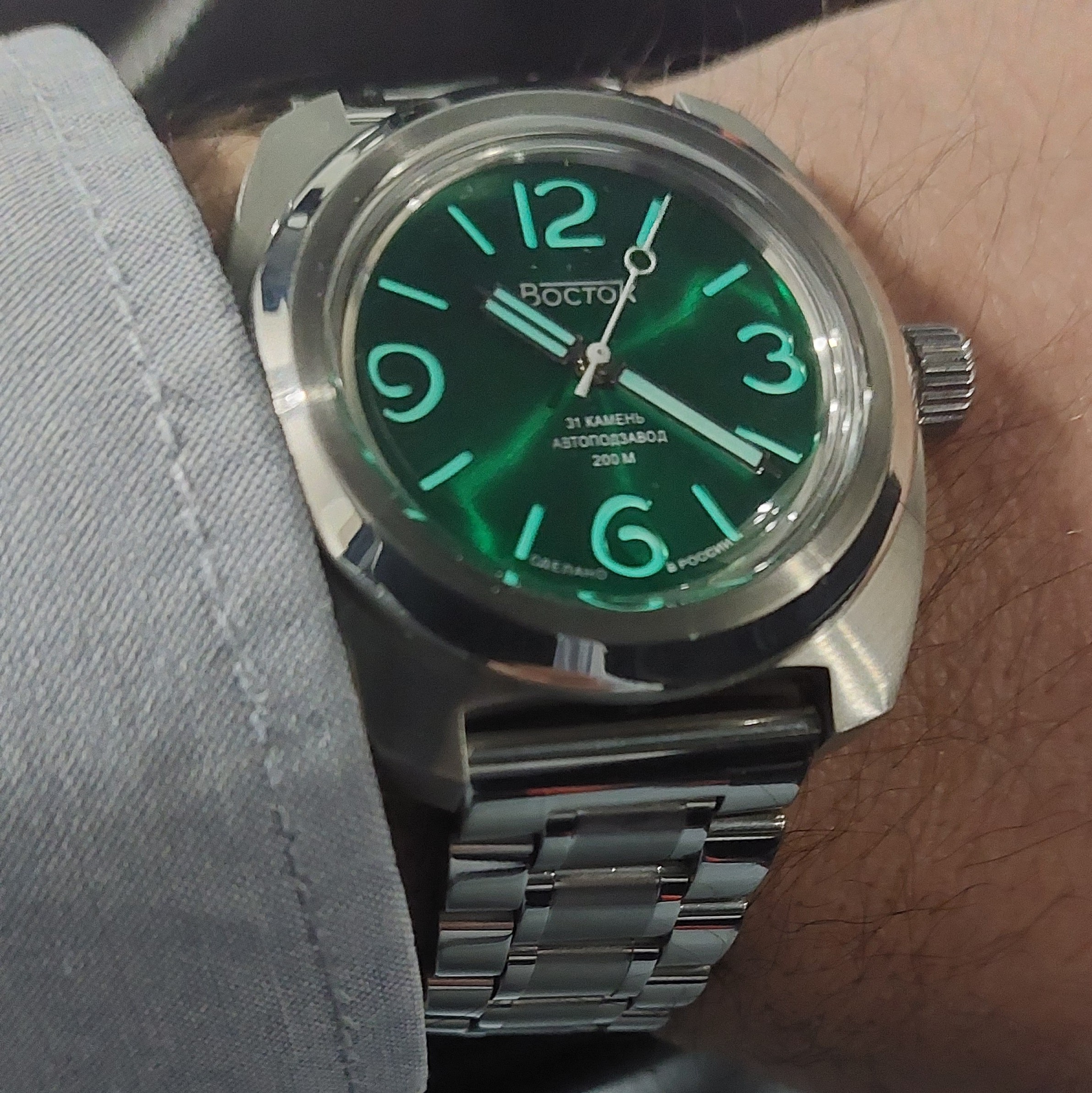

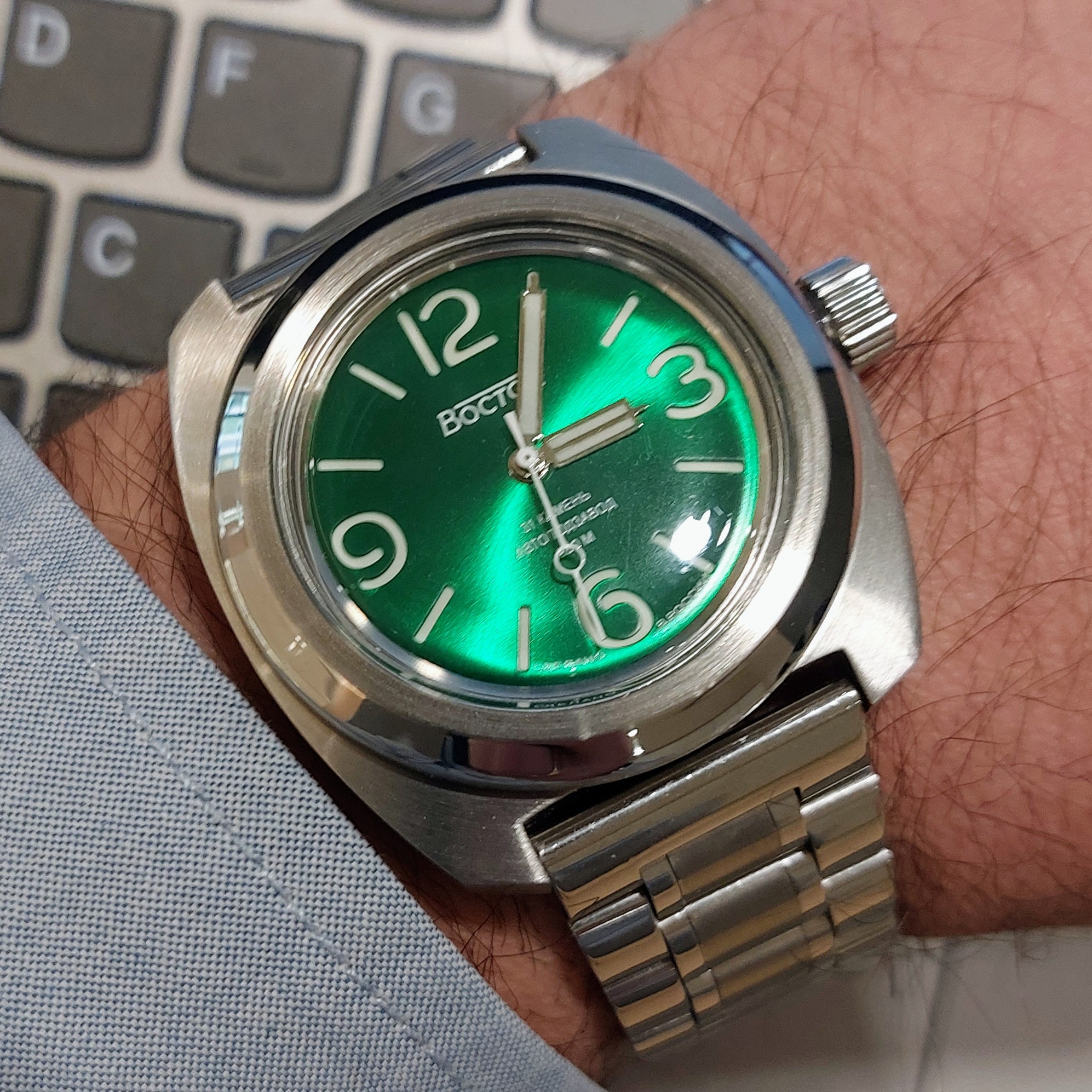

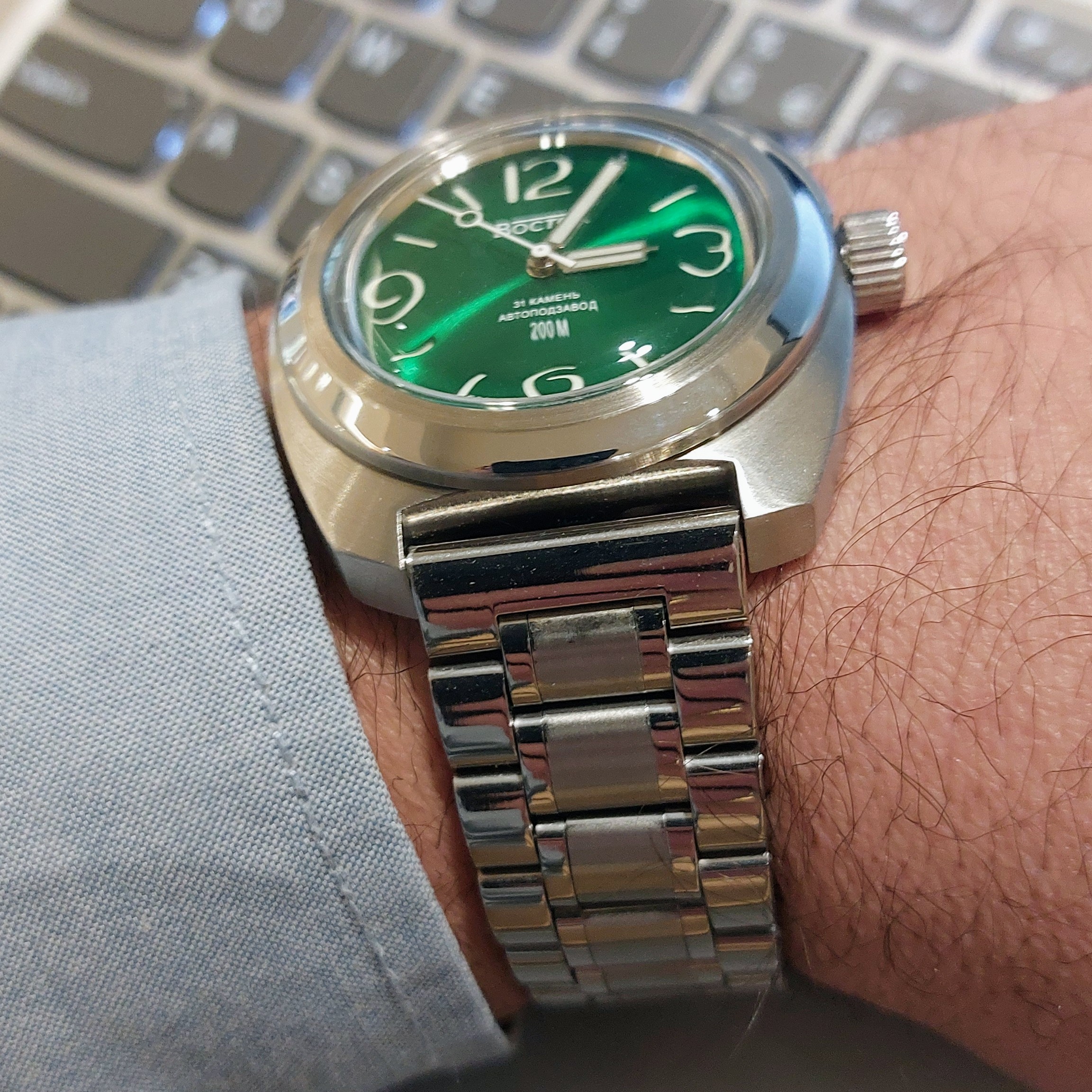

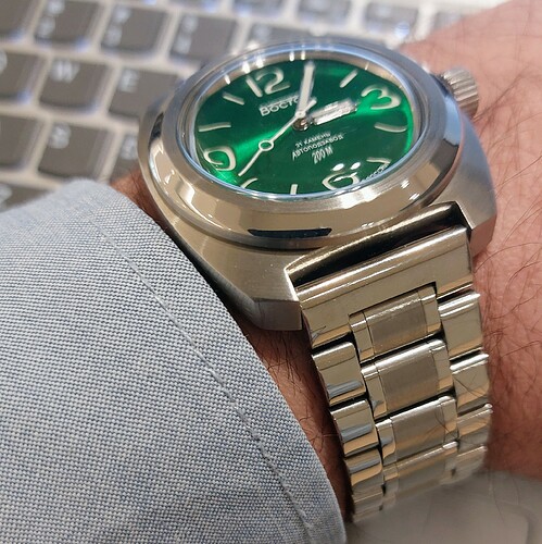

Zoals beloofd de briljante Vostok Pamphibia met gifgroene wijzerplaat. De sandwich-wijzerplaat gevuld met SuperLumiNova laat hem heerlijk gloeien.

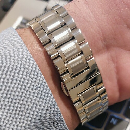

Referentie is 170548-GSE1. Voorzien van een Vostok 2415 automaat zonder datum. Brushed 170 kast van 42mm met een gepolijste gladde bezel. Lugbreedte is 22mm. Echt Amphibia, dus waterproof tot 20 ATM. Op de originele brushed/gepolijste Vostok stalen band met vlindersluiting.

Die is wel lekker Tony :heart_eyes:. Heb je die zo besteld ?
Wat een super mooi horloge! De wijzerplaat is echt een blikvanger.
Die is echt wel leuk!
Mooie wijzerplaat ook Tony! En die wijzers passen er perfect bij. Inderdaad een echte blikvanger!
Yep, bij VostokWatches24
Thx voor de complimenten @Koppie, @Omega_73, @CedricR en @fdpg1963

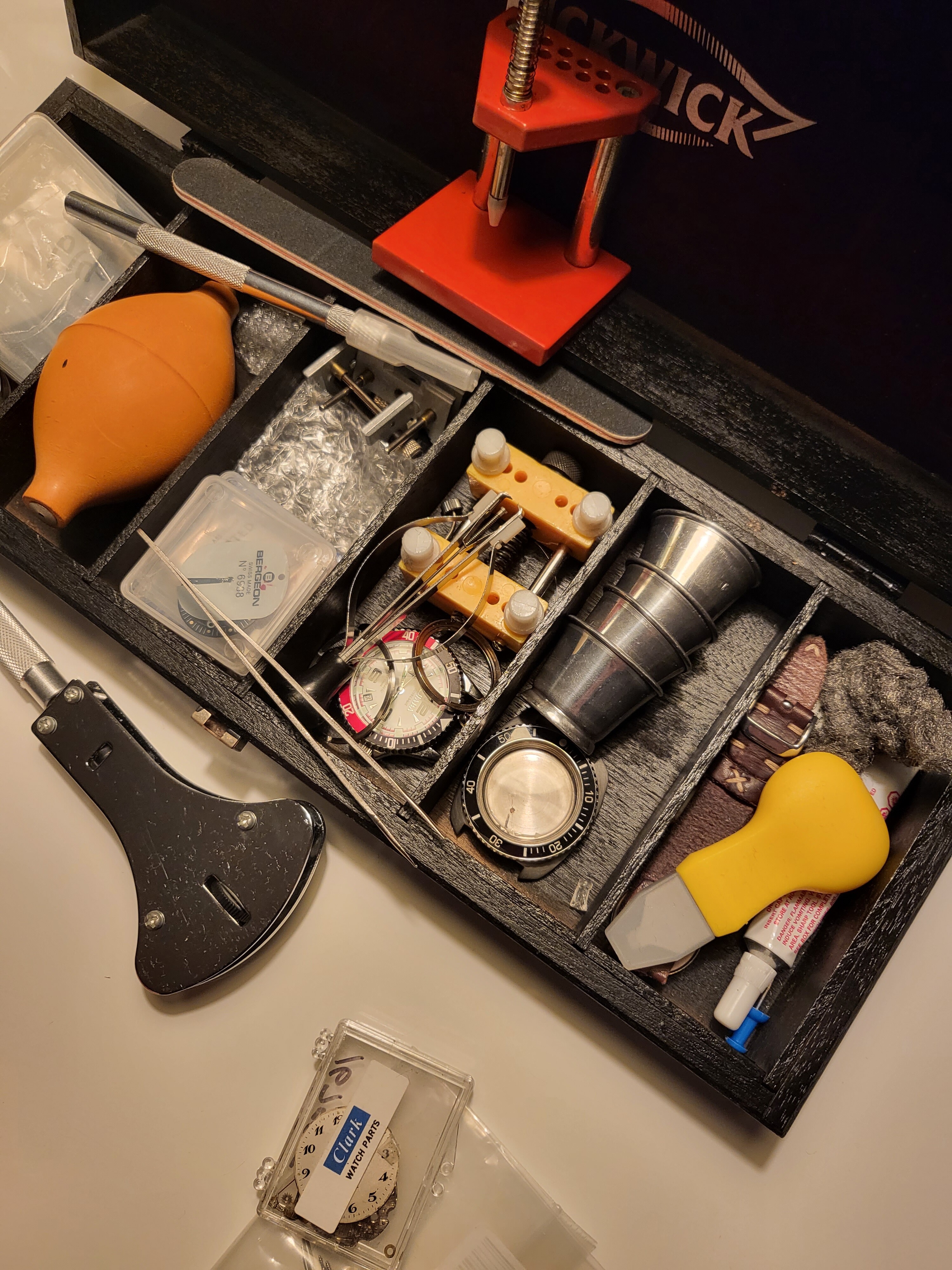

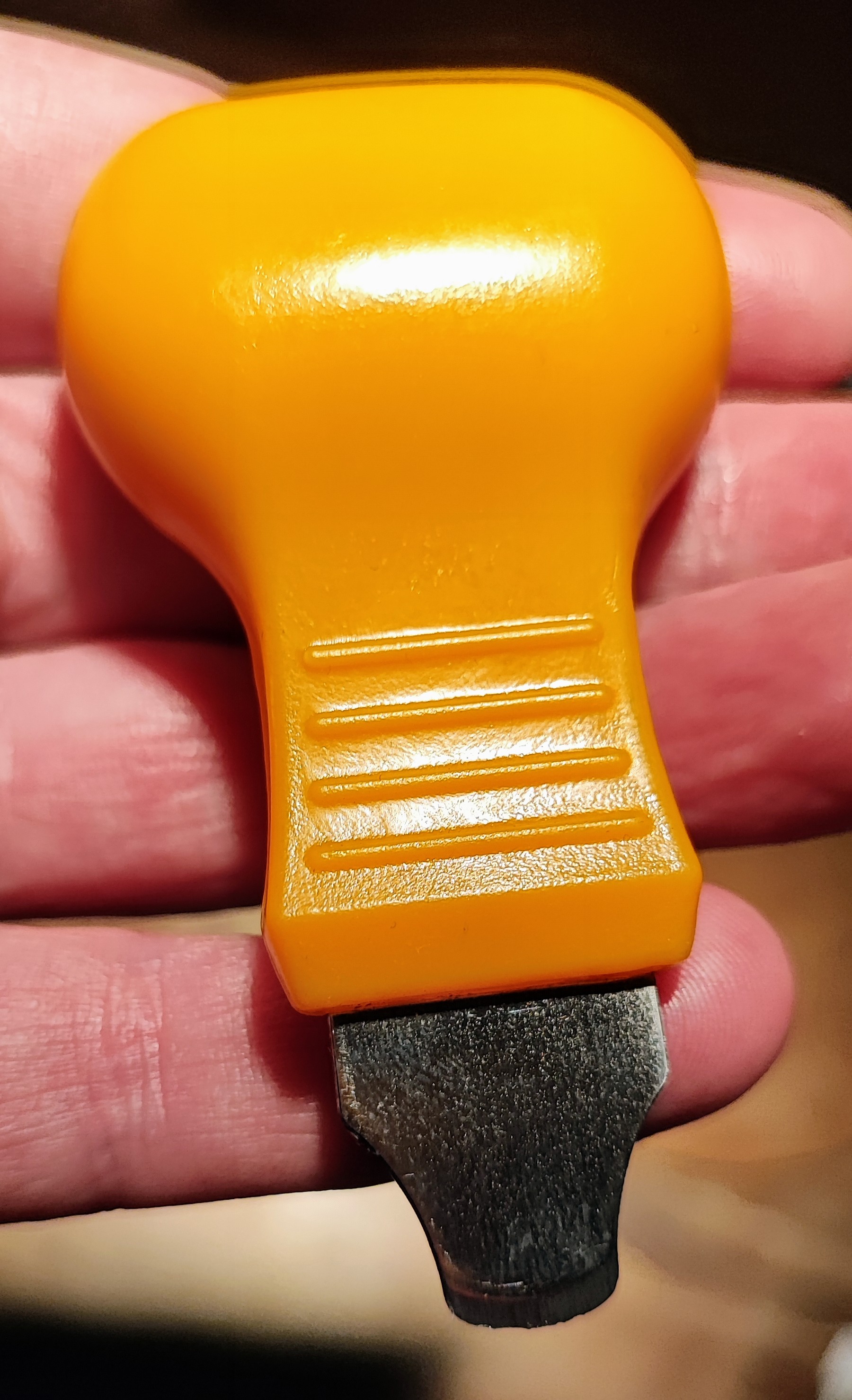

Ik gebruik altijd zo’n ding:
Volgens mij oorspronkelijk om een batterij klep open te maken. Werkt prima. Ik plak wel ff schilderstape op de kast om krassen te voorkomen.
Ja prima! Goede grip. En dat mes deel loopt iets van dun naar dik lijkt het.
Ik heb zo’n Zwitsers zakmes. Daar zit ook zoiets aan. Beetje bot en niet te dun. Als je een begin hebt kun je de bezel aardig omhoog krijgen.
Deze gebruik ik ook altijd :+1:
Die van jou is nog wat vlakker aan de voorkant. Iets gunstiger voor wrikken denk ik.
Die van Gerrit Jan zou ook nog wat vlakker gevijild kunnen worden, of zelfs iets hol. Proberen gewoon denk ik. :blush:
Ik vermoed dat dat het beschermhoesje is dat er nog op zit :wink:
Ha ha zie het nu ook :rofl:
Maar…Als het niet zo wil, kun je dat (vijlen) alsnog proberen. :wink:

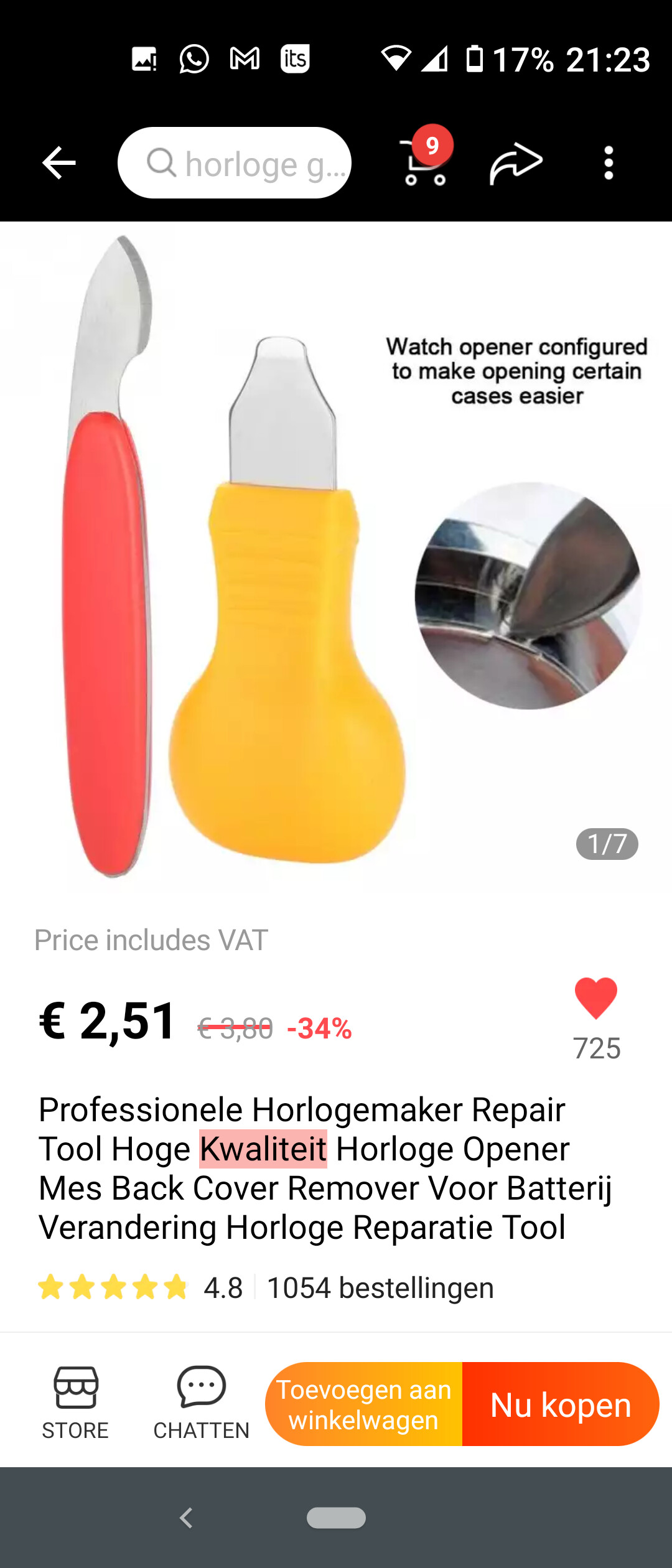

Besteld bij oom Alie. Even geduld betrachten.
Nogmaals dank voor alle tips! Jullie zijn geweldig!!!
Goede actie! Ongeveer zo’n ding met dat rode handvat heb ik aan mijn horloge mes. Werkt prima bij bezels.
