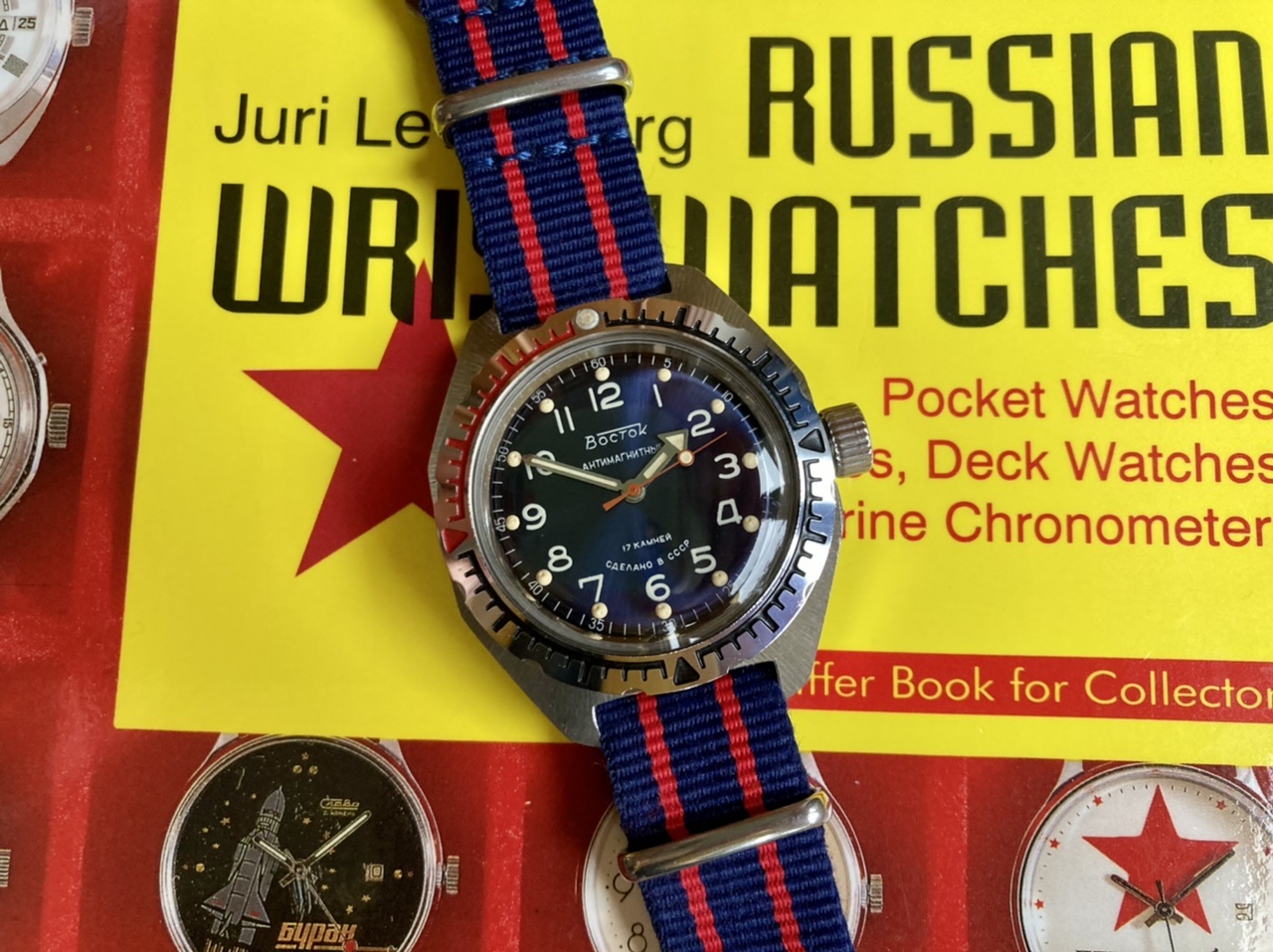

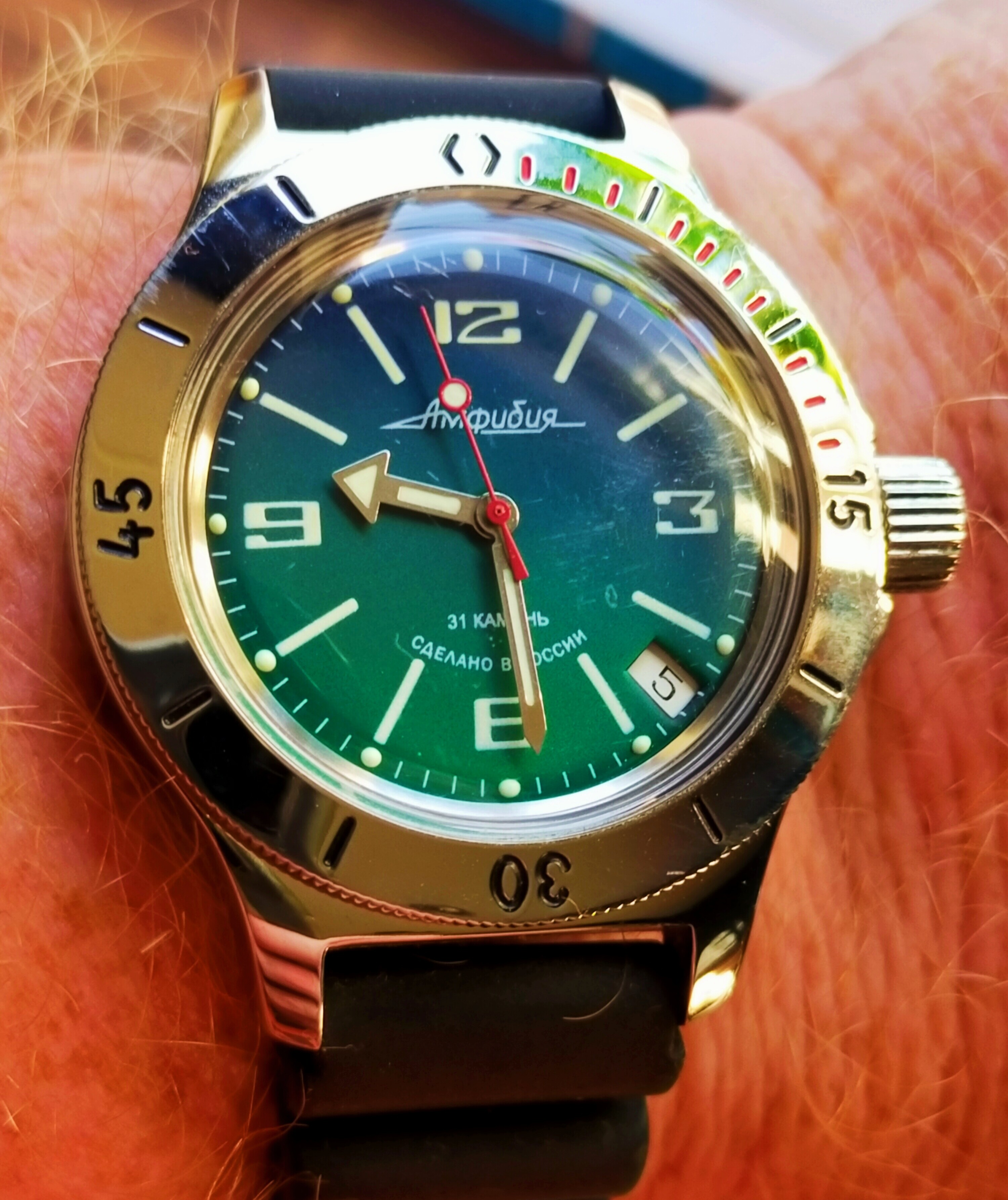

Mijn voorkeur. Rood bovenste foto. Blauw kan beide. Zit wat blauw in de groene dial. Blauw het mooiste bij de witte. Net als de rode dus. Bij die groene/blauwe dial een zwarte of metaal.
Typisch dat ik zelf heel erg moet wennen aan de rode band bij de blauwe plaat, maar ik heb ze dan ook alletwee een paar maanden in de eerste configuratie gekend.
Blauwe band, witte plaat vind ik wel meteen een succes
Ik ga ze in ieder geval alletwee een paar weken de kans geven.

Maar…Ik was hele morgen op pad en weinig tijd om te kijken. Rood en de groene dial begint al wat te wennen.

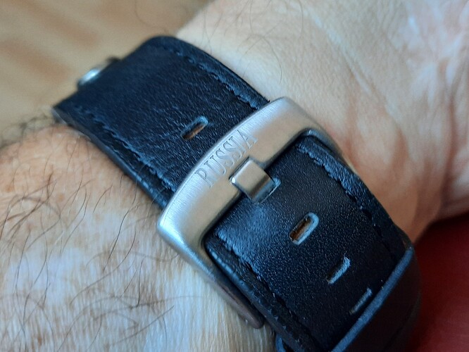

Geinig gespje, apart gekocht?
Zit er standaard op

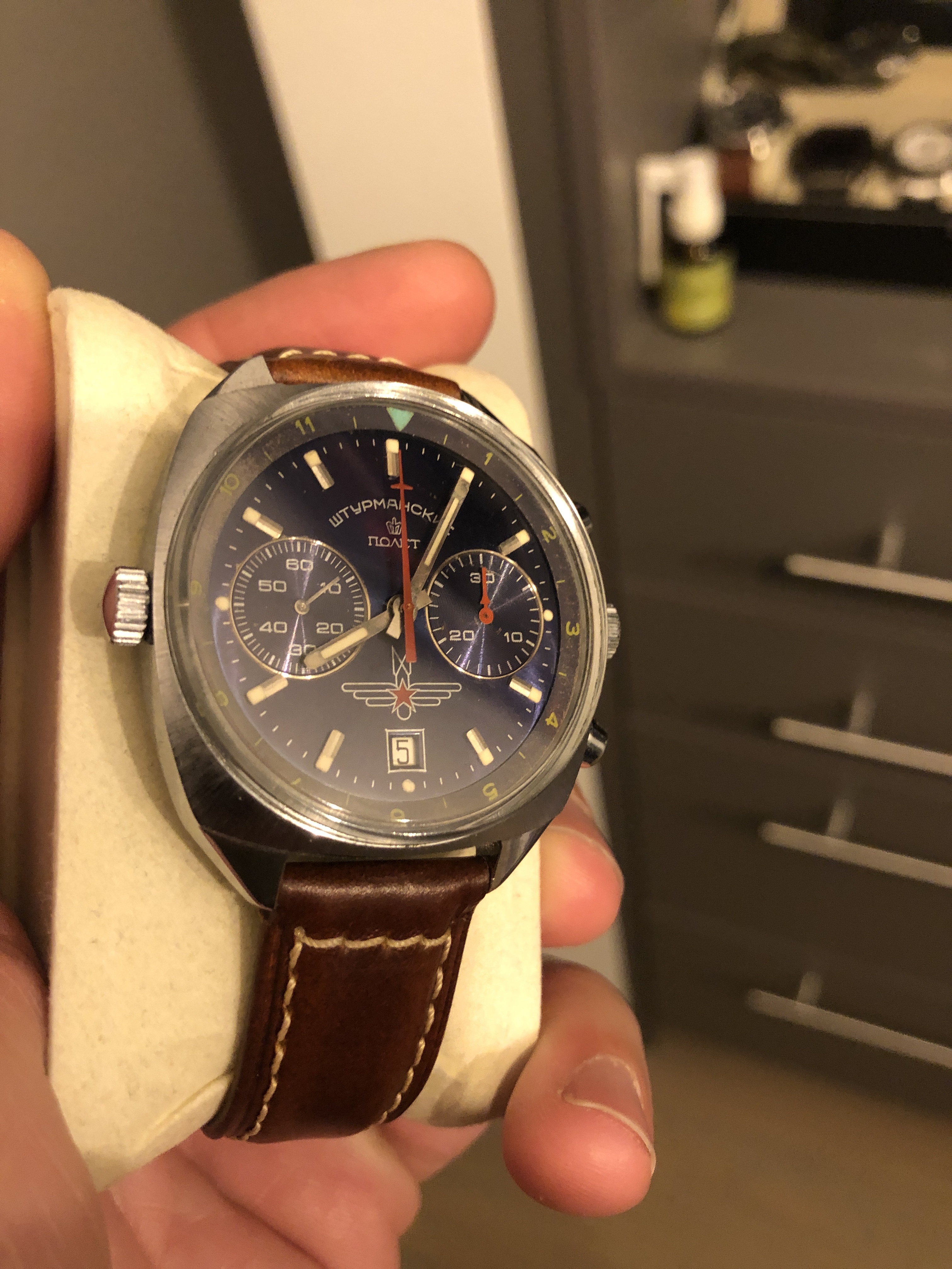

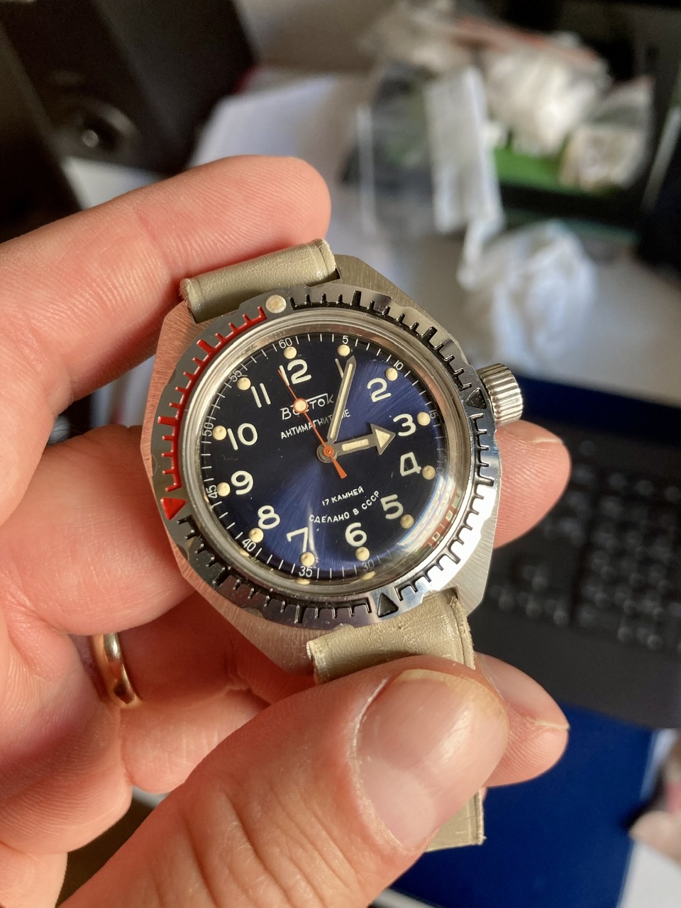

Dat is een buitenkans Tony @Zuid ! Dit is een hele mooie diep blauwe en een geliefde kast vorm.
Bedankt voor de tip Jan.
Dit is über cool.
Dat wordt nog lastig voor Tony!

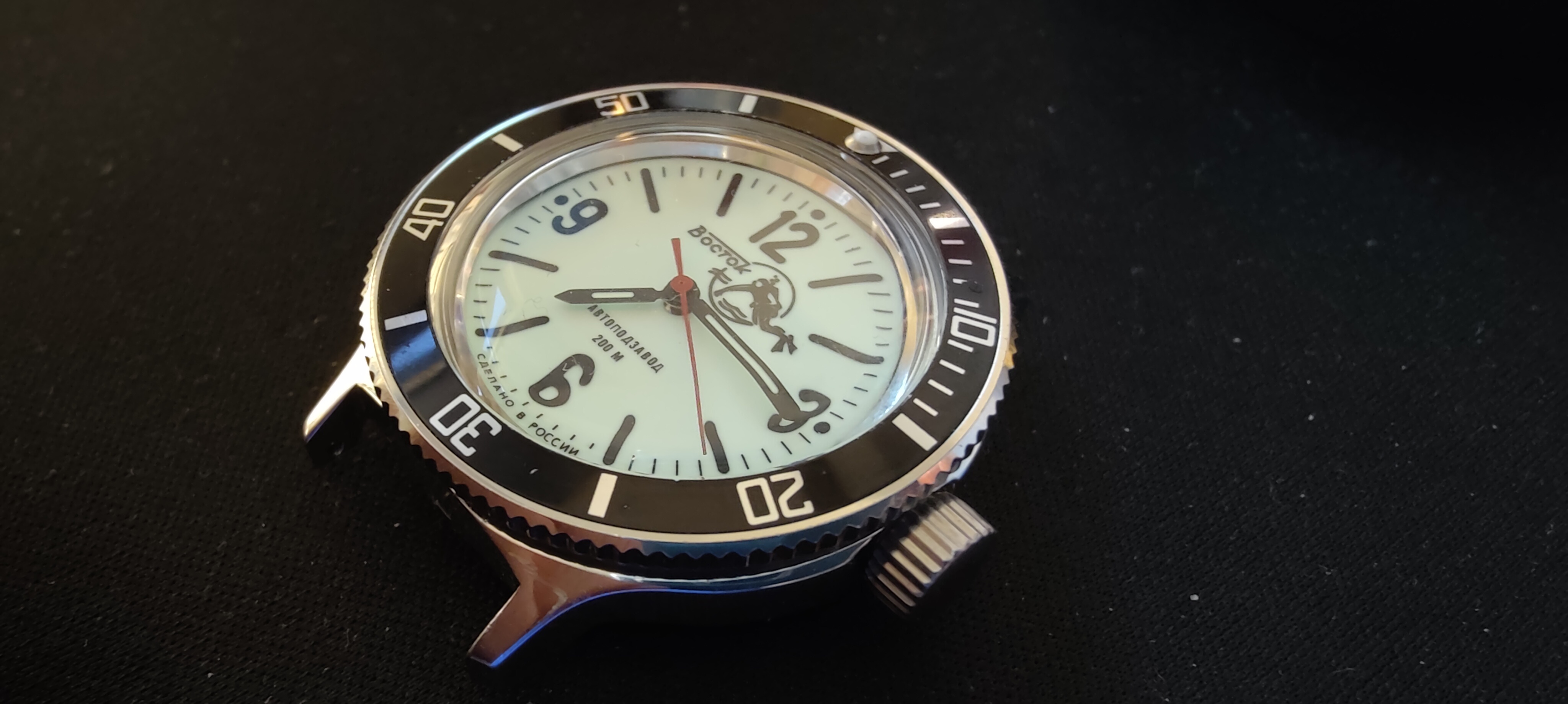

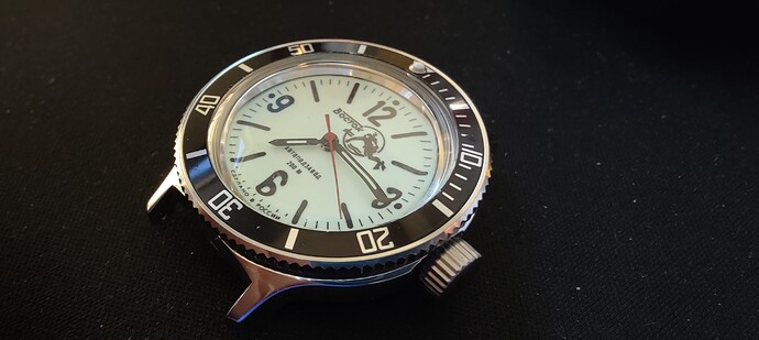

Vette Vostok Harry

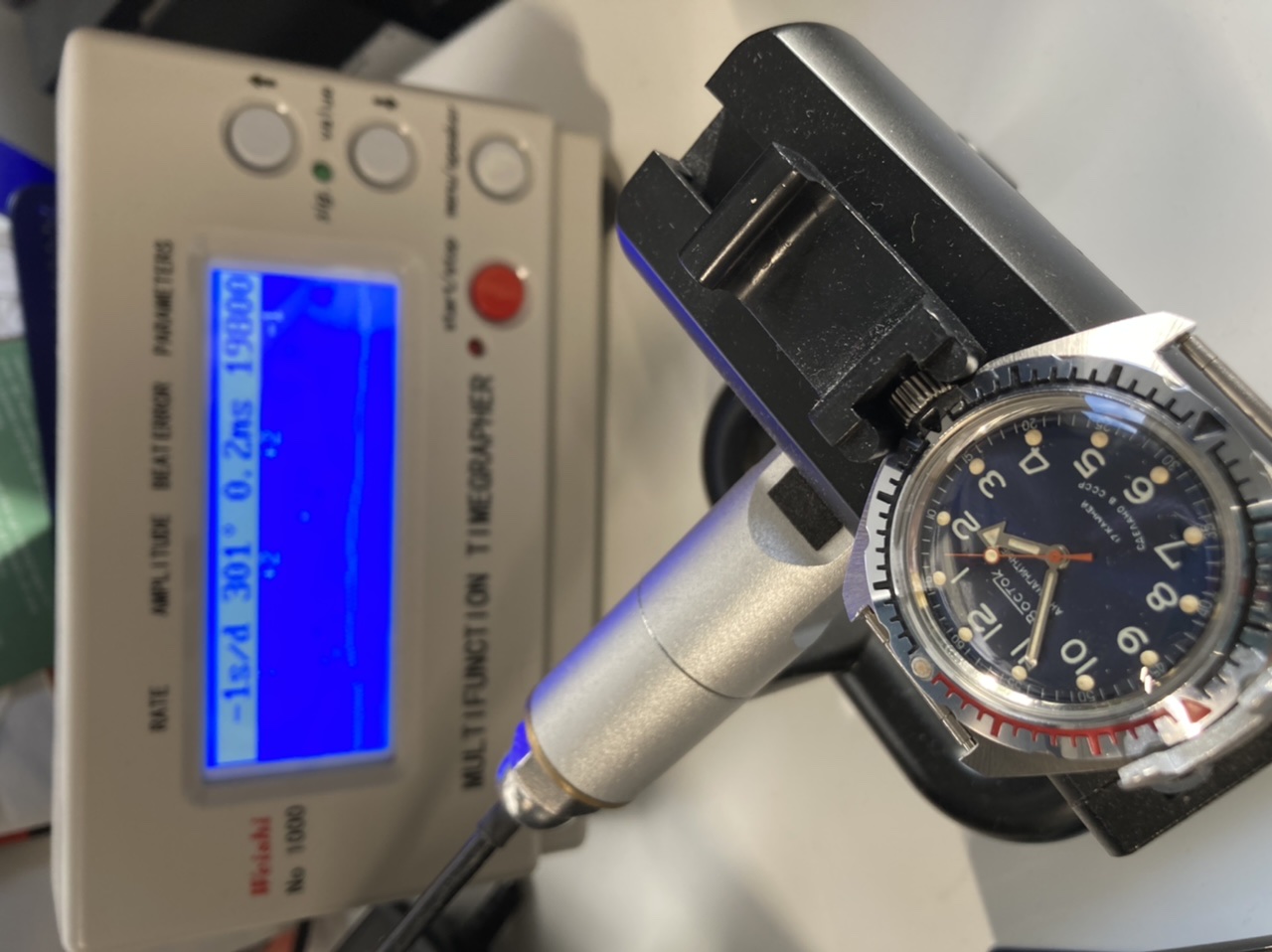

Die is mooi geworden zeg. Je bent mij net voor. Heb exact dezelfde wijzerplaat op mijn werkbank liggen voor een vergelijkend project. Wat mij opvalt is dat de luminantie lang aanhoudt. Wil er een vakantie horloge van maken, in Zweden is het s’nachts altijd zo donker.

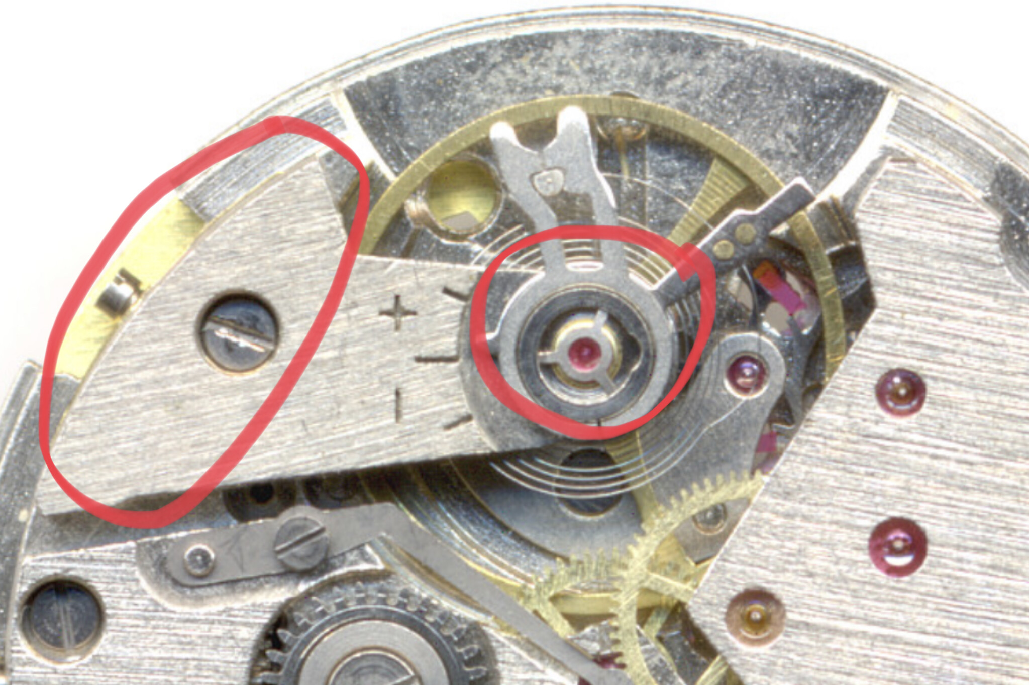

Boctok uurwerken zijn perfect om aan te werken behalve als het om het echappement gaat. Zoals het nu toen is ontworpen vraagt nu om een upgrade. Dat hebben andere fabrikanten een stuk beter voor elkaar. Waar loop ik zoal tegenaan. Normaal gesproken haal je bij het reinigen de balans as robijnen eruit. Dat gaat vrij eenvoudig maar na het reinigen en de robijn te hebben voorzien van olie is het zonder speciale tool (die ik absoluut ga maken) een uiterst lastig klusje de deksteen vergrendeling op een goede manier te vergrendelen. Dat kan een stuk eenvoudiger. Daarnaast het het plaatsen van de balansbrug bijna altijd een strijd omdat de plaatsing te onnauwkeurig is ontworpen. Op de balansbrug zitten twee pinnen die gelijk moeten vallen met twee openingen in de onderplaat. Veelal is de exacte maat niet overeenkomstig. De kracht die je daarom moet zetten is te groot met als risico dat je hiermee de tapeinden van de balans as zou kunnen beschadigden. Ook is dat stukje katoen koper onder de balansbrug eigenlijk te armoedig voor woorden. Gelukkig is dit detail met de moderne Boctok uurwerken als weer een stuk verbetert. Zijn er hier mensen met de zelfde ervaringen en hebben nog tips? Hoor ze graag.
