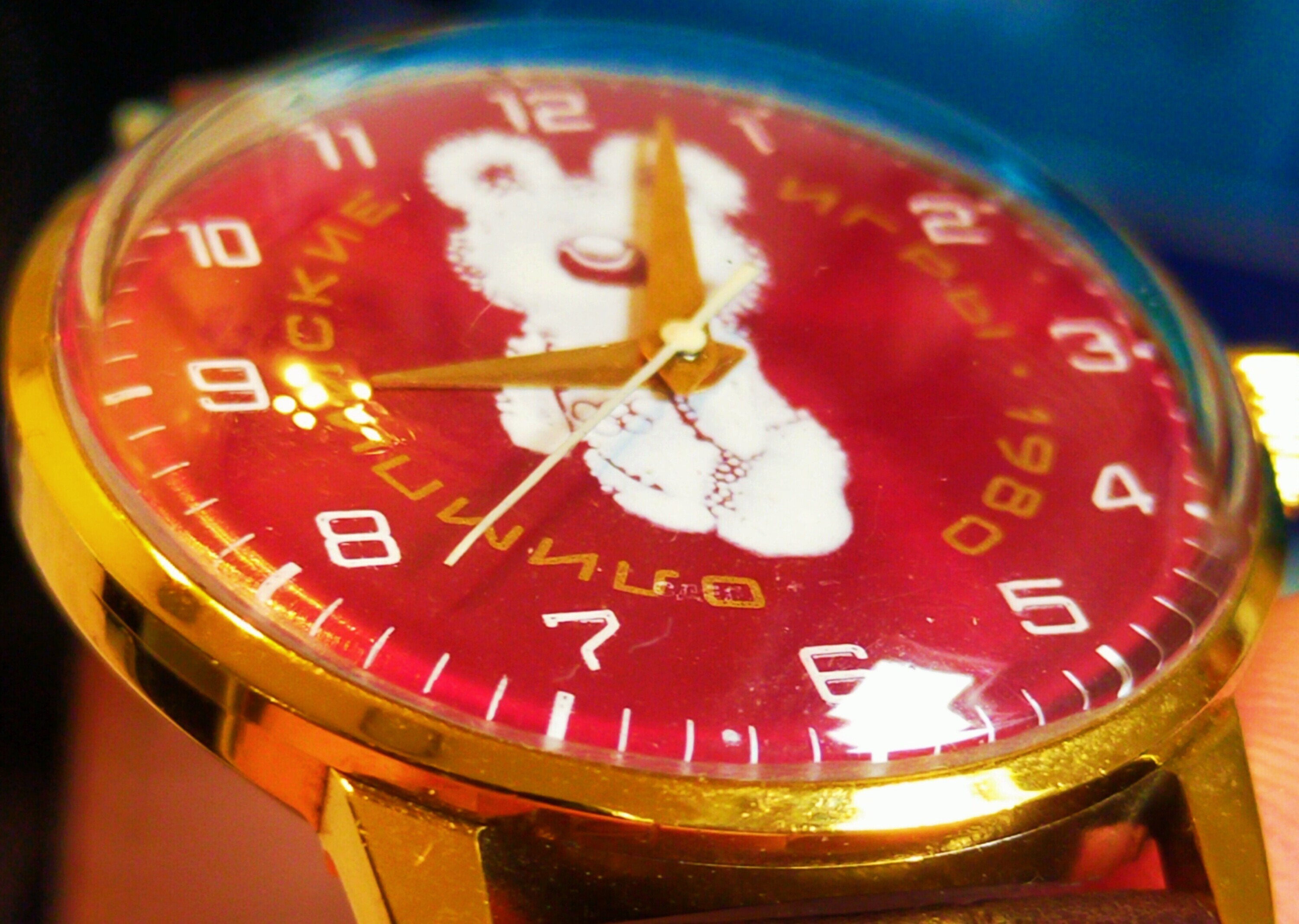

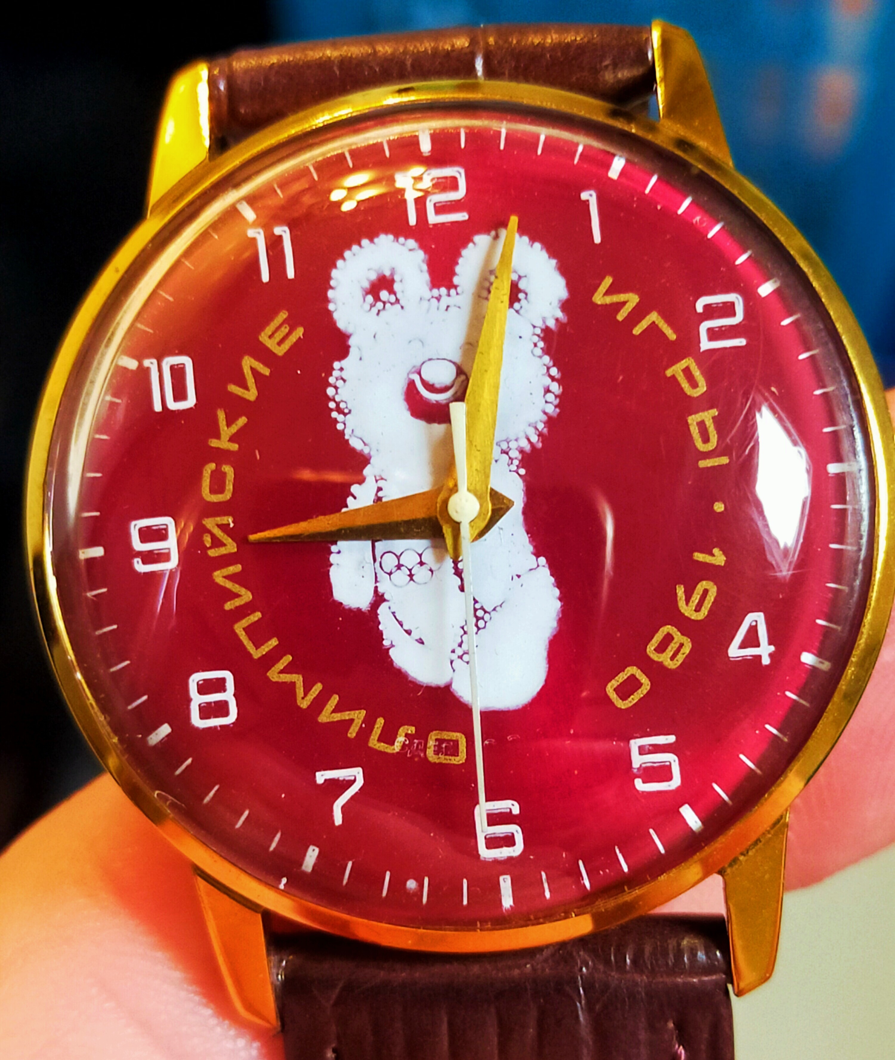

Ah, de olympische spelen 1980! Ze wisten er wel een vrolijk horloge van te maken! :grin:
Lees er weer een stukje over. Iets met een boycot.
Klopt. Daarom hebben ze zoveel NOS over
Logisch. :blush:
Mascotte staat er wel heel erg prominent op. Wordt hiermee wel een koddig infantiel geheel. Weet je wat voor uurwerk erin zit?
Grappig met het CCCP logo erop, en waarschijnlijk ook gemaakt van dat type plastic wat ik enkel tegenkom bij dit soort doosjes :sweat_smile:
Heb gekeken. Raketa

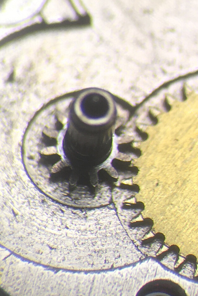

Van Bill @BroederBill een thema Poljot ontvangen met de opmerking dat het uurwerk op zicht wel prima loopt maar dat met name de minuutwijzer er geen zin in heeft om ook maar enigszins van zijn plek te gaan.
Jullie herkennen hem nog wel.
Vandaag weer eens een dagje om mijn overuren te compenseren en wat is dan niet heerlijker dan in het atelier achter de werkbank te kruipen.
Veel projecten liggen maar was eigenlijk nieuwsgierig wat nu het probleem is van de Bill zijn Poljot. Na het uurwerk uit de kast te hebben gehaald ben ik opgelucht hoe netjes schoon het kaliber er uitziet. Aan de schroeven zie ik dat het horloge niet vaak open is geweest en nauwelijks aan is gewerkt. Toch merk ik grote weerstand tijdens het draaien van de kroon. Eerst maar eens het datum verzet verwijderen om beter zicht te hebben op de minuten rad en cannon pin. Al snel is de reden van het probleem zichtbaar. Waarschijnlijk is bij de montage van de cannon pin op het centrerad de frictie te zwaar aangezet waardoor de metalen tanden als een frees de relatief zachtere tanden van de messing minuten rad heeft weggefreesd. Uiteindelijk zo ver dat de Cannon pin tanden boven het minutenrad is gaan draaien. Gelukkig voldoende donor minuut tandwielen op voorraad om dit te herstellen. Maar misschien beter om, nu we zo ver zijn, gelijk maar door te gaan en het gehele caliber te voorzien van een grote beurt. Wordt vervolgt!
