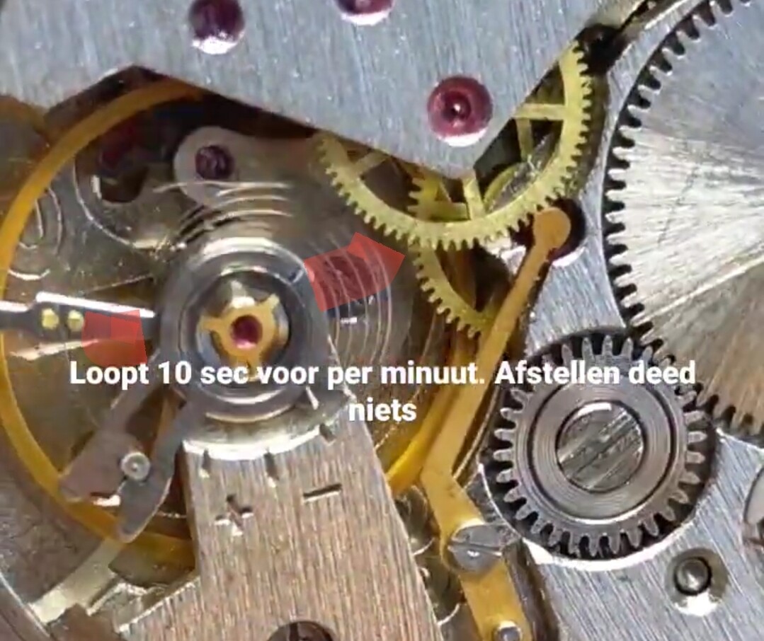

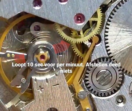

Deze is best mooi maar heeft adhd. Loopt 10 sec te snel per minuut. Ideaal voor mijn autistische bewoners die snel de dag door willen. Maar ik krijg hem niet afgesteld. Denk nieuw balans nodig, geen idee…

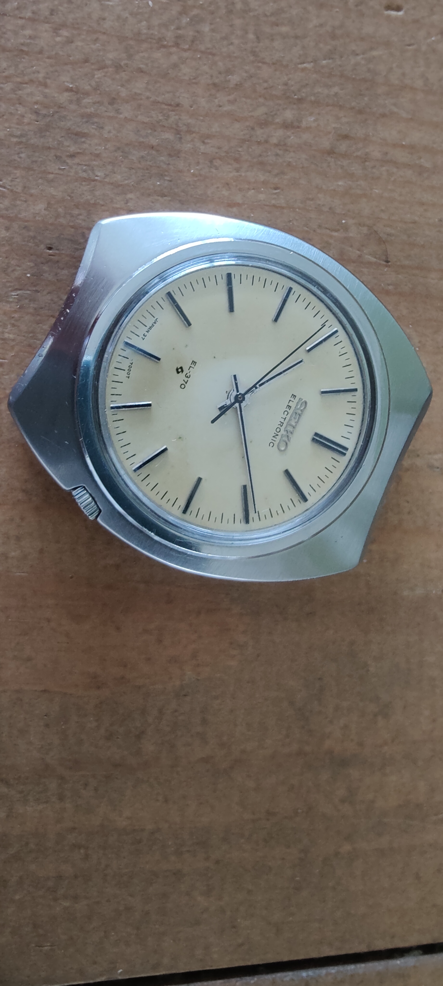

En dan deze halfway quartz. Het quartz gedeelte lijkt het goed te doen. Maar ik denk dat de mechanische gedeelte vuil is. Maar wel leuk ding maar deze vindt ik wel te spannend om aan te beginnen. Als ik hem omdraai gaat de balans opeens in een boezemfibrilatie en doet hij feitelijk niets meer. Maar warm om de pols of broekzak blijft hij het wel doen. Kwestie van warme smering en dus beter lopend?
Deze ziet er specialistisch uit. Moet ik denk ik een elektricien bijhalen
Dat is geen quartz Bill, maar een electronisch uurwerk, pre-quartz.
Grappige uurwerken. De balans bestaat uit twee schijven boven elkaar met magneetjes, waartussen een elektrische spoel zit (je kan de balans dus ook niet losschroeven en omhoog trekken, want dan beschadig je de spoel.
Door de spoel en de magneten in de balans, gaat de balans draaien. Prachtige uitvinding.
Deze uurwerkjes zijn half mechanisch en half electronisch. Het nadeel van het electronische deel is dat het heel kwetsbaar is. Dus als je er zelf aan gaat beginnen, doe het heeeeeel voorzichtig. Goed kijken hoe het in elkaar steekt en zoek vooral op internet naar een filmpje of beschrijving.
Liever nog naar een specialist, als je het niet aandurft.

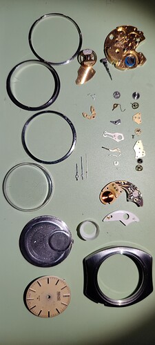

Hieronder wat foto’s van mijn Seiko EL 370 met een gelijksoortig uurwerk
Klopt ik noem ze altijd halfway quartz. Ik heb twee Timex horloges met ongeveer hetzelfde.
Ik was een paar honderd euro kwijt de laatste keer dat ik er twee liet service/repareren. Geen spijt van, maar ze waren het economisch gezien niet waard.
Het viel me op dat het lastig was iemand te vinden die het aandurfde
Dat is al snel met vintage horloges. Gewoon een keer zelf aan beginnen. Begin je met een bijna sloper, waar je niets aan kan verzieken.
Het is heel kwetsbaar. Zeker als die electronische componenten tientallen jaren oud zijn.
De balans ziet er goed uit, als de afwijking zo hoog is zou ik eerder gokken op een verkleefde balansveer. Ze ziet er op de video heel erg uit balans uit (pun intended).
Dat valt meestal redelijk eenvoudig te corrigeren met een schoonmaakbeurt; heel misschien wat bijstellen qua plooiing. Maar mechanisch oké. :slightly_smiling_face:
