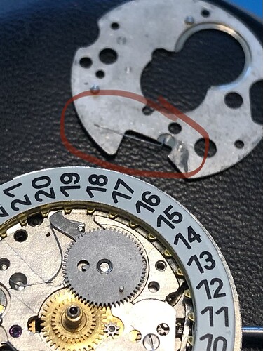

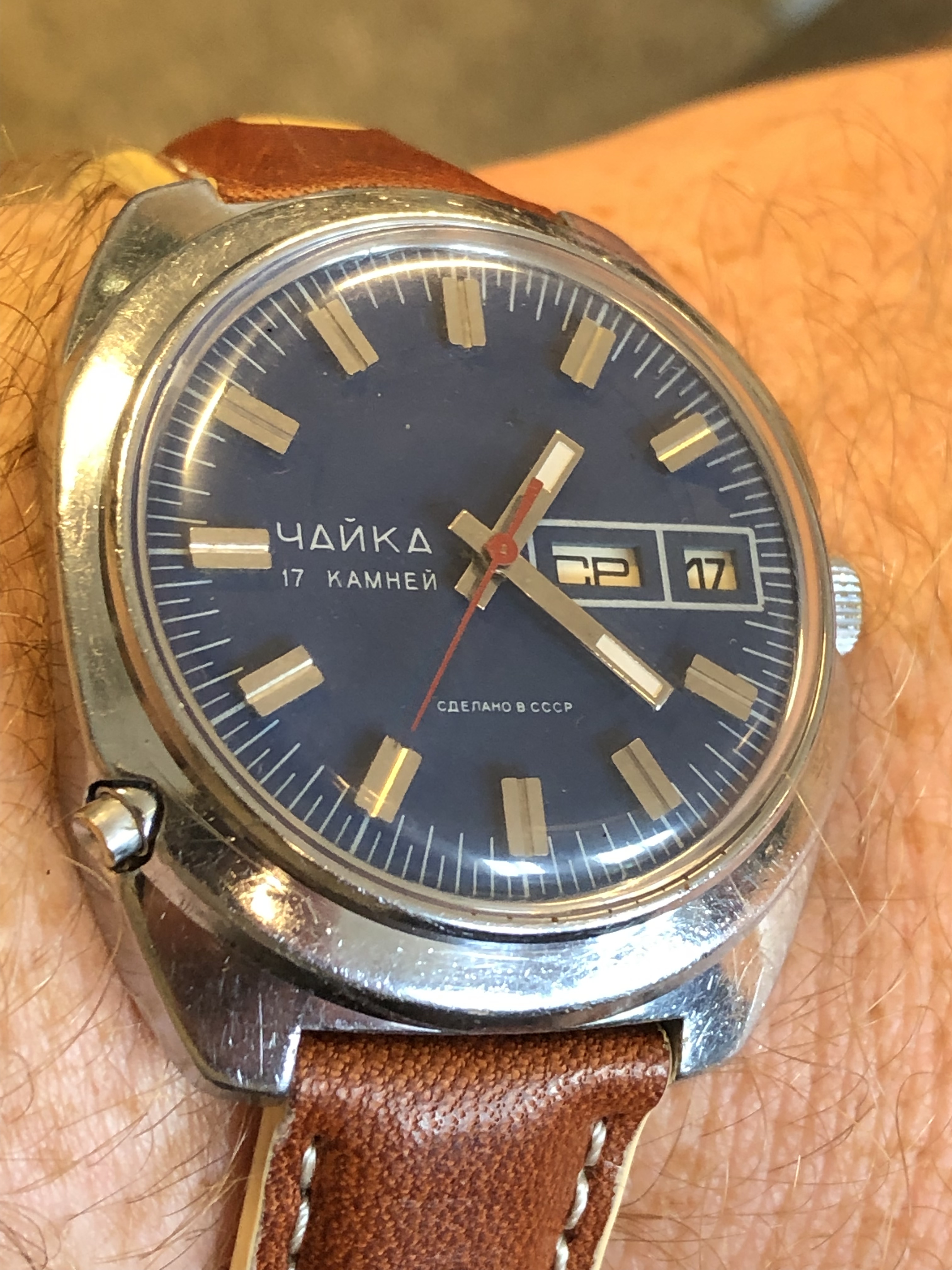

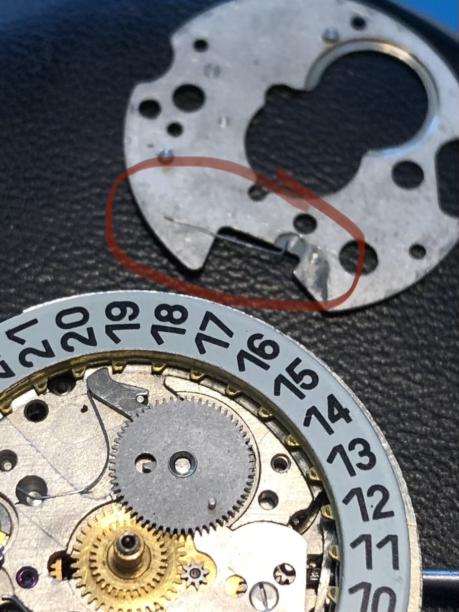

Mooie Chaika 2628H. Helaas bij de service een klein veertje kwijtgeraakt waardoor het snel verzet niet meer werkt.

Ik zal straks kijken voor je , heb nog een donor uurwerk leggen

Dat zou super zijn!

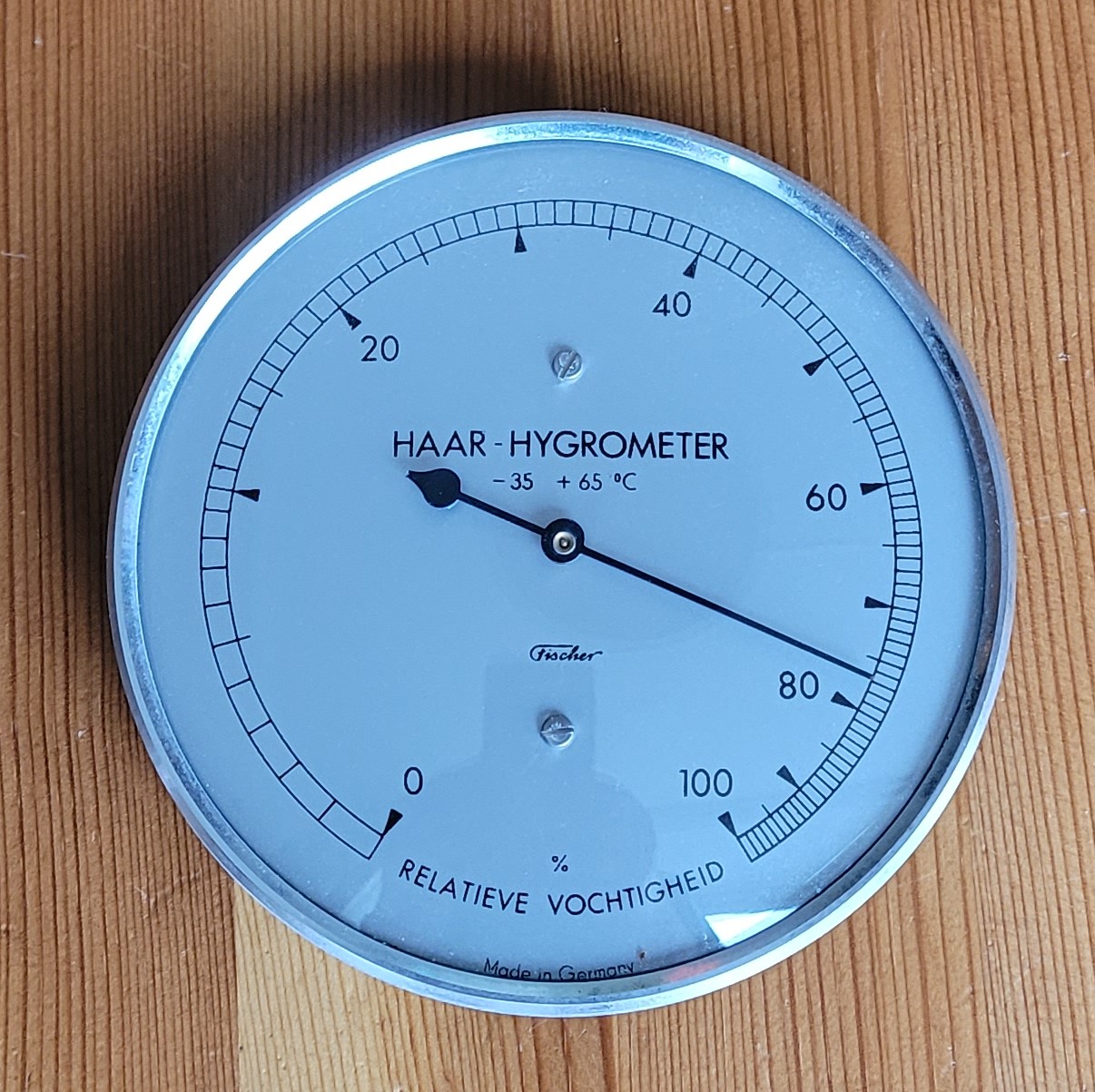

Dit is in onze woonkamer op een geijkte hygrometer…
