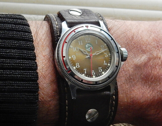

@Omega_73 @TiphanyVDB De witte verf is bij mijn exemplaar op miraculeuze manier verdwenen en dat maakt het aflezen soms moeilijk. Er zou witte verf of lume in de uitsparing van de wijzers moeten zitten. Ik zou niet weten wie er weer verf tussen kan krijgen want dat lijkt mij een enorm priegelwerk en moeilijk om netjes te doen. Zie foto:
Boctok Cadet Dolphin
Relumen is heel eenvoudig.
Wijzers ondersteboven ondersteunen en de capillaire werking gebruiken.
Zie de link

Nu wat die lumen betreft, is het de bedoeling dat dit oplicht in het donker? Of hoe werkt dit?
Ik gebruik transparante modelbouwverf met lume poeder dat ik er doorheen meng.
Dat geeft dan ook licht in het donker.

Hoe werken die lumen juist? Gisterenavond lichtte er niets op in het donker. Of moet er eerst zonlicht opkomen? Of verdwijnt dit met tijd…
Er moet eerst licht bij komen zonlicht of kunstlicht en UV lamp werkt nog beter.
Vervolgens loopt de lichtafgifte langzaam terug.
Standaard lume poeder doet het redelijk, dure producten werken beter en langer.
Vooral Seiko horloges hebben erg sterke lume!
Ik zou wel wat van dat Seiko goedje willen hebben.
Ah, ok, bedankt!
Bij mijn Tissot duurt dit echt niet lang dat dit oplicht. Benieuwd wat het bij deze Vostok zal zijn. Maar ik had geen idee hoe het werkte. Bij de Tissot had ik de indruk dat het beter ging met zonlicht.
Het is pigment op basis van fotoluminescent materiaal (vaak strontiumaluminaat). Dit niet-radioactieve materiaal wordt op wijzers, cijfers en wijzerplaten geverfd en gloeit vervolgens in het donker (meestal in een groene of blauwe tint) door licht te absorberen en vervolgens weer licht uit te stralen.
Des te energetischer het licht wat je er eerst op laat vallen, des te beter het resultaat. 5 seconden UV licht (eigenlijk ‘near UV’ als je een UV zaklamp hebt) en lume werkt maximaal.
Tja, die Russische lume is niet al te best dat is bekend. Zoals hierboven al gezegd is het Lumi-bright van Seiko veel beter net zo als het Zwitserse lume goedje Super-Luminova.
Het heeft weinig stamina. Het werkt bij mij een minuut of 10 maximaal. Mijn Orient Mako kan ik om 04:30 nog aflezen als ik per ongeluk wakker word.
