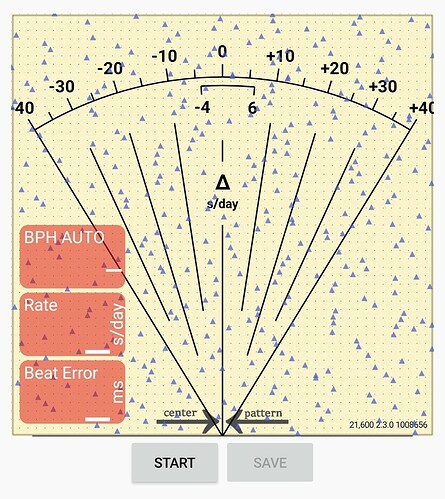

Jeejzus Griztus. De app kon niet eens raden welk tikgetal het zou moeten zijn, laat staan afwijking. Hoeveel wedden we op hopeloos gemagnetiseerd?

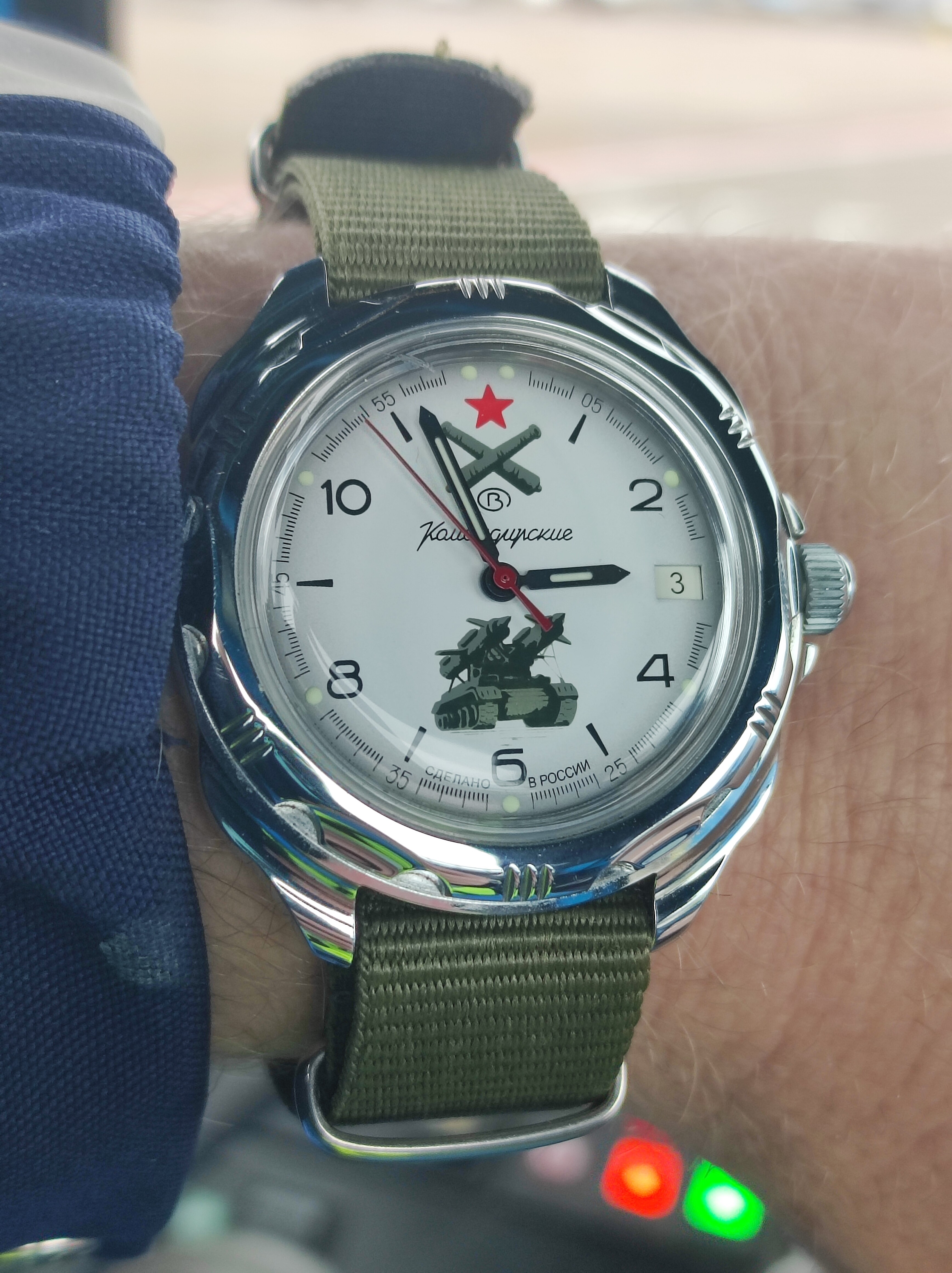

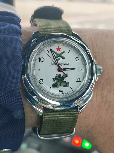

Ter info, foto nu live genomen, sinds 13u (dus minder dan 5.5u geleden), 20 minuten voorlopen.

Volgens de magneto app is er geen magnetisering? De app slaat alleszins niet uit boven het uurwerk maar wel boven een magneetje!

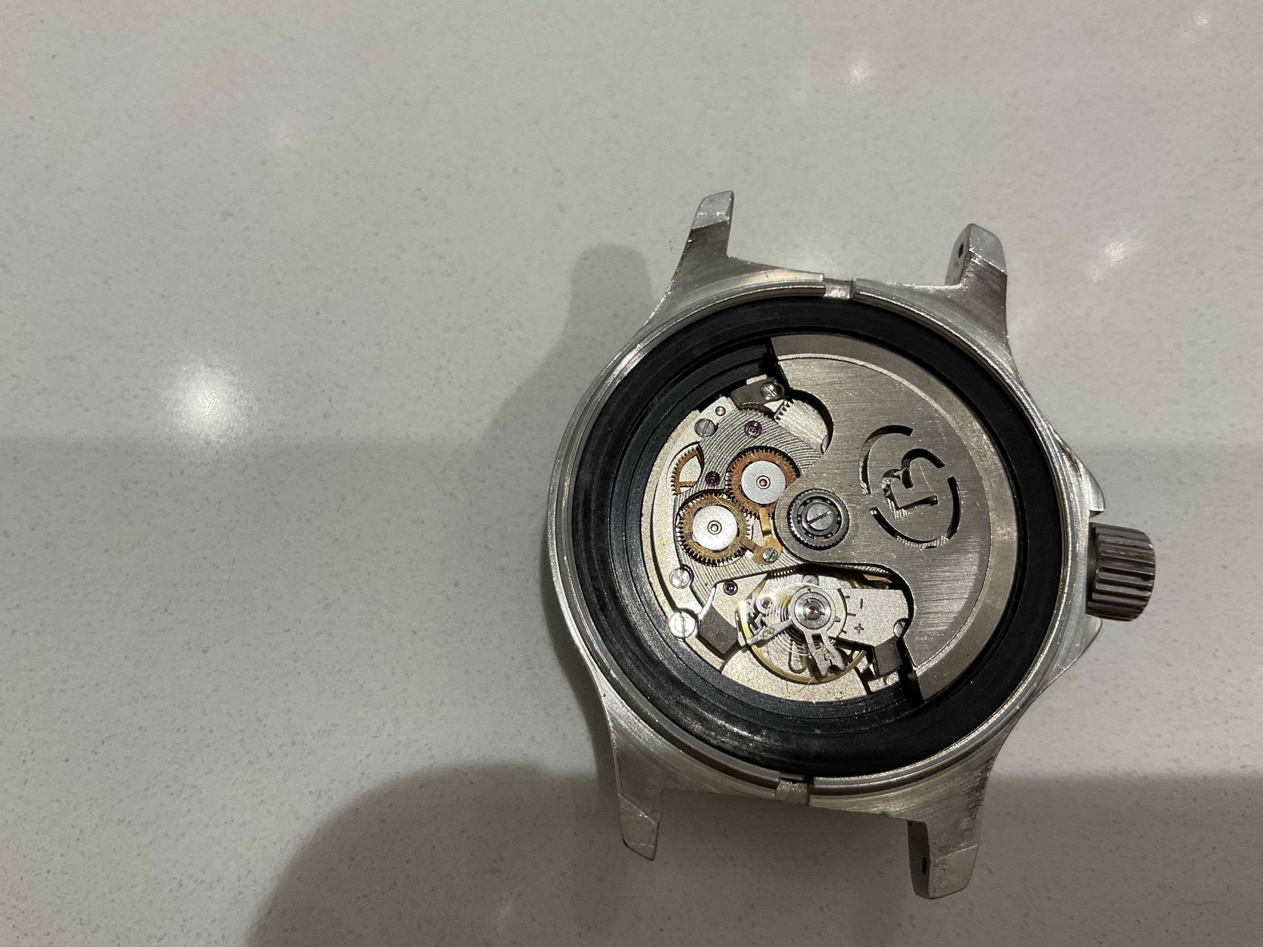

Heb je een foto van de patiënt?
U
vraagt wij draaien.De veer komt zelfs voorbij het balanswiel tussen de setter voor de beat error en plus en min. Mij lijkt hier toch iets grondigs mis. Er zijn een aantal donoren ondeweg. Hopelijk zit daar een complete balans tussen want de balans uiteenhalen om de veer te vervangen zover ben ik bijlange nog niet.
