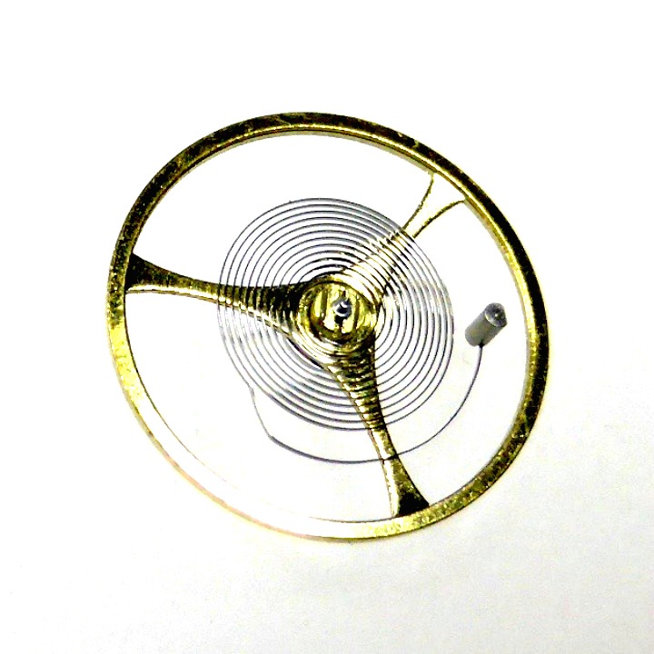

Zit er nou een haar in onder de balans? En ziet er ook uit als verkleving.
Neen een haar zit er niet onder.
De veer is zodanig bij mekaar getrokken dat ze bijna dubbel plooit tussen het hendeltje om hem snelle of trager te laten lopen en het hendeltje om de beat error te regelen. Daardoor lijkt het alsof ze aan mekaar kleeft.
Beter kan ik het niet uitleggen helaas.
Lijkt erop dat de regulateur is verdraaid, bij een slag stroopt de veer en wordt hij steeds korter. Haal de balanskloof er voorzichtig uit, uiterst voorzichtig de veer terug brengen (hopen dat er geen bending in zit, overigens wel te herstellen) en misschien vormt de balansveer weer in de juiste positie. Controleer of de regulateur netje onder de slite pin zit. Denk dat daar het probleem zit. Vorig jaar nog beurtje gehad(???).

Tja dat is een nasty knik daar in de veer!
Ik hoop dat je die kunt redden…
Een donor is natuurlijk verreweg het gemakkelijkst. De bevestiging van de balansveer is bij deze Vostoks nou ook niet echt de meest servicevriendelijke

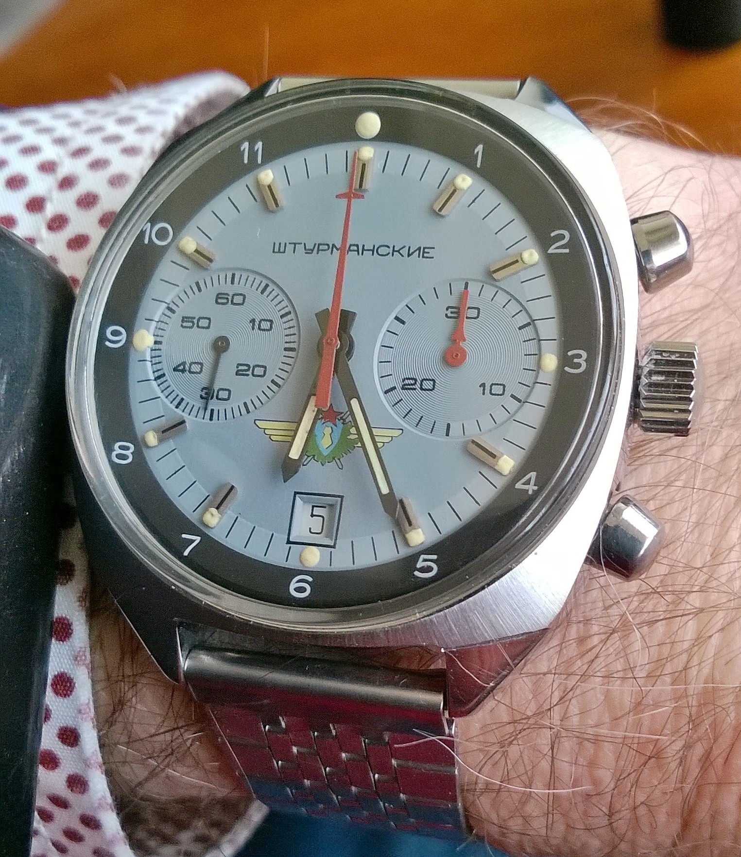

Sthurmanskie tijd!

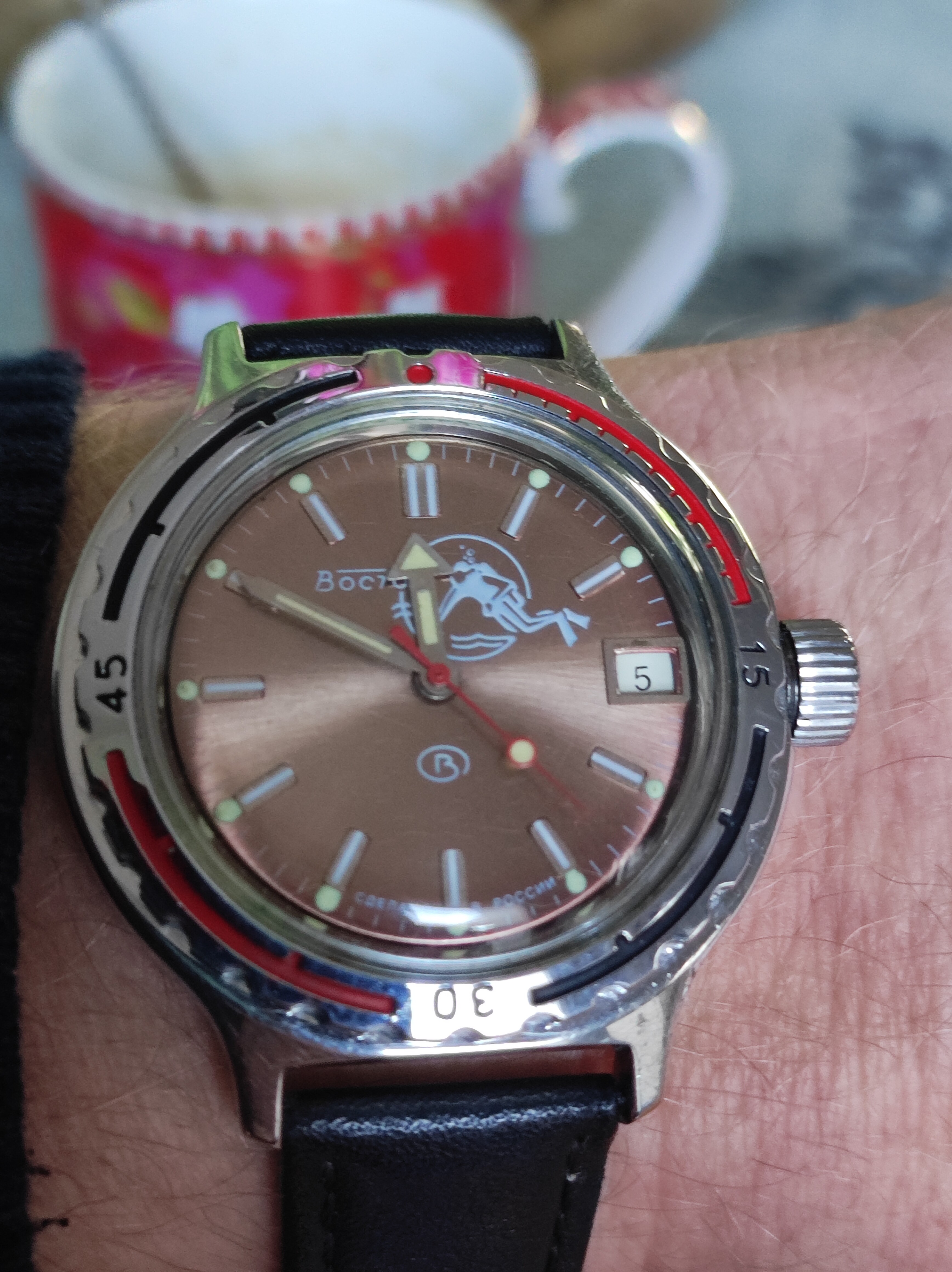

Oh wat een mooie Vostok Panerai! Die staat nog op mijn favorieten lijstje… Welkom in dit topic.
In de balansveer van een Vostok horen twee knikjes. Zie foto
Op deze plekken kan de veer ook makkelijk worden bijgestuurd. Doe dat door met een schone vetvrije pincet de balansveer beet te pakken net voor de knik.
Met een tweede pincet gesloten kan je de veer in de juiste richting duwen, doe dat met een strijkende beweging.
