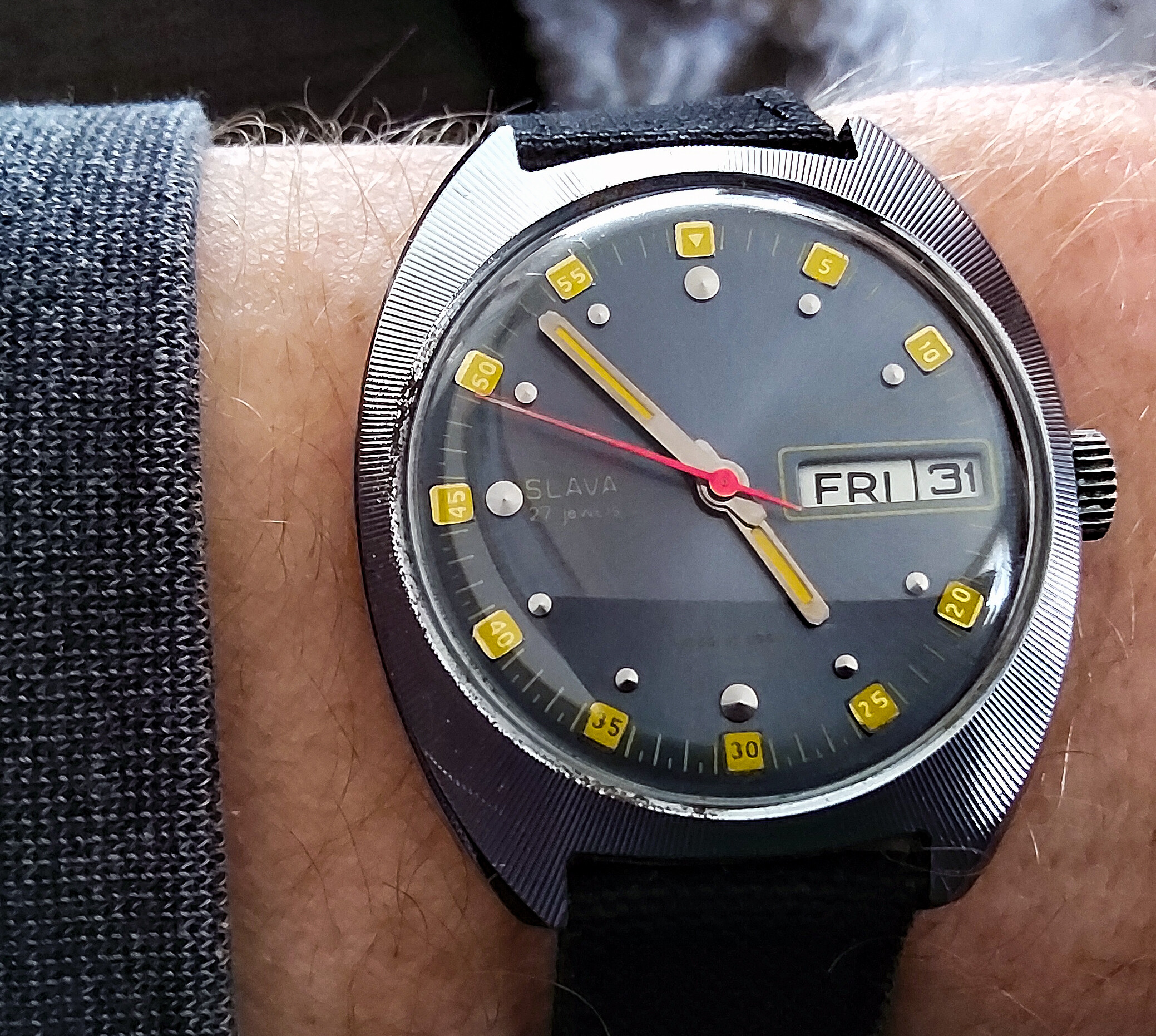

Ook maar eens een keer een Slava in dit topic laten zien. Dit uurwerk met zijn typerende 2 veertonnen loopt echt mooi.
Heel mooie conditie ook!

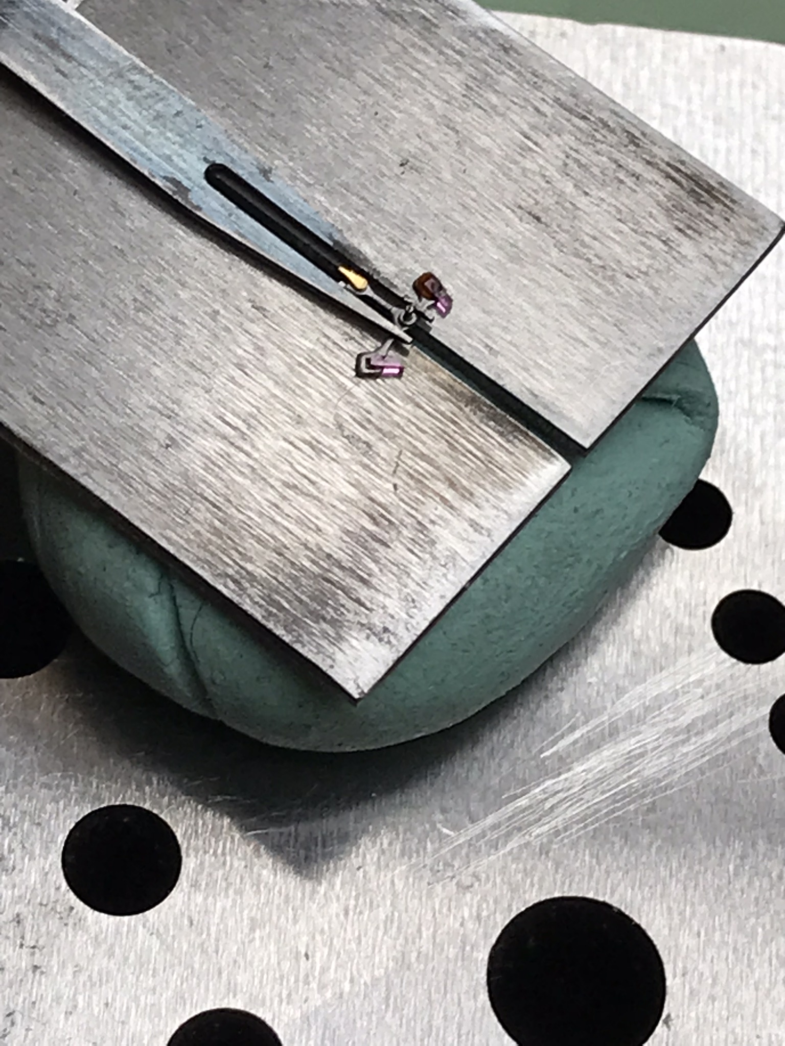

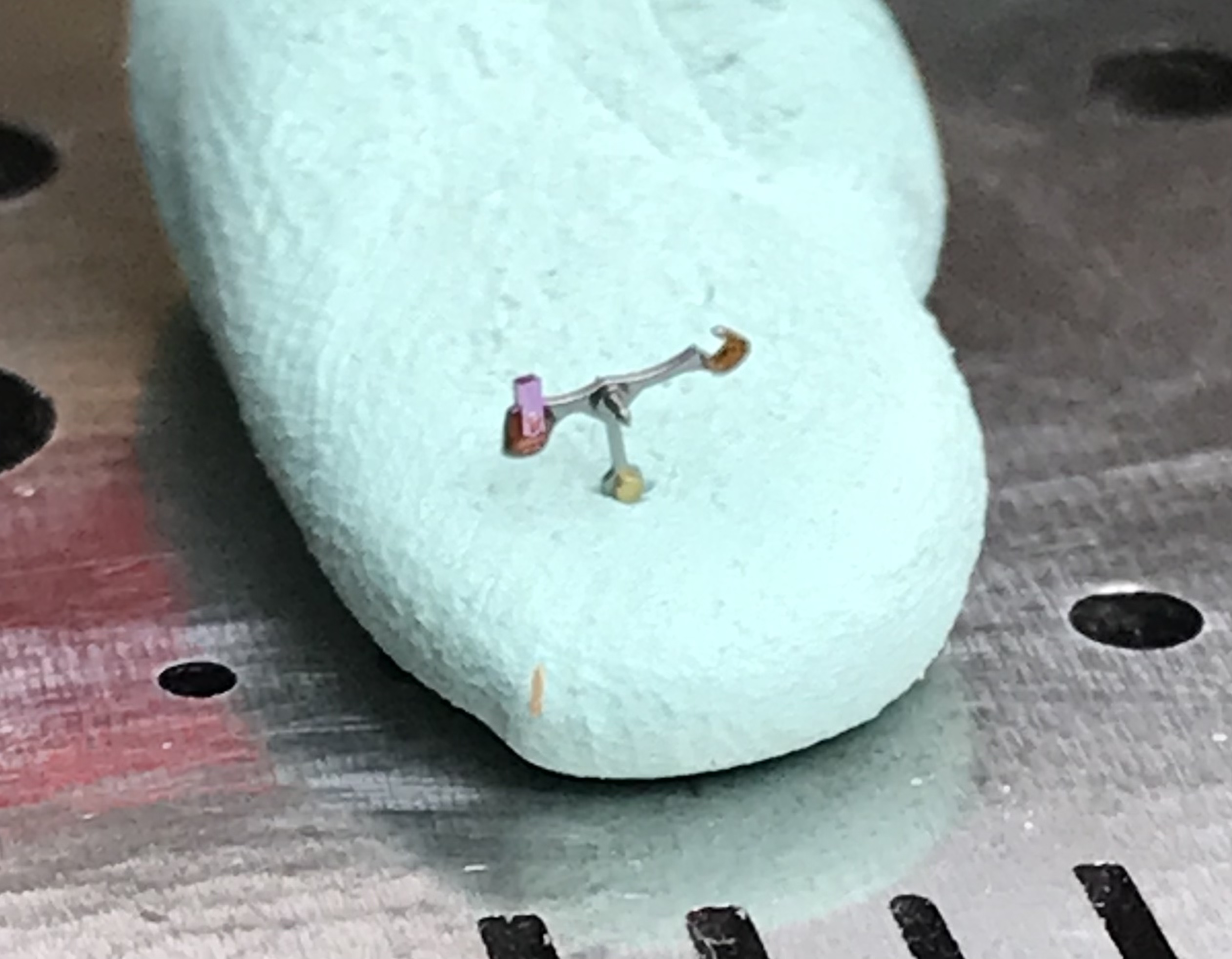

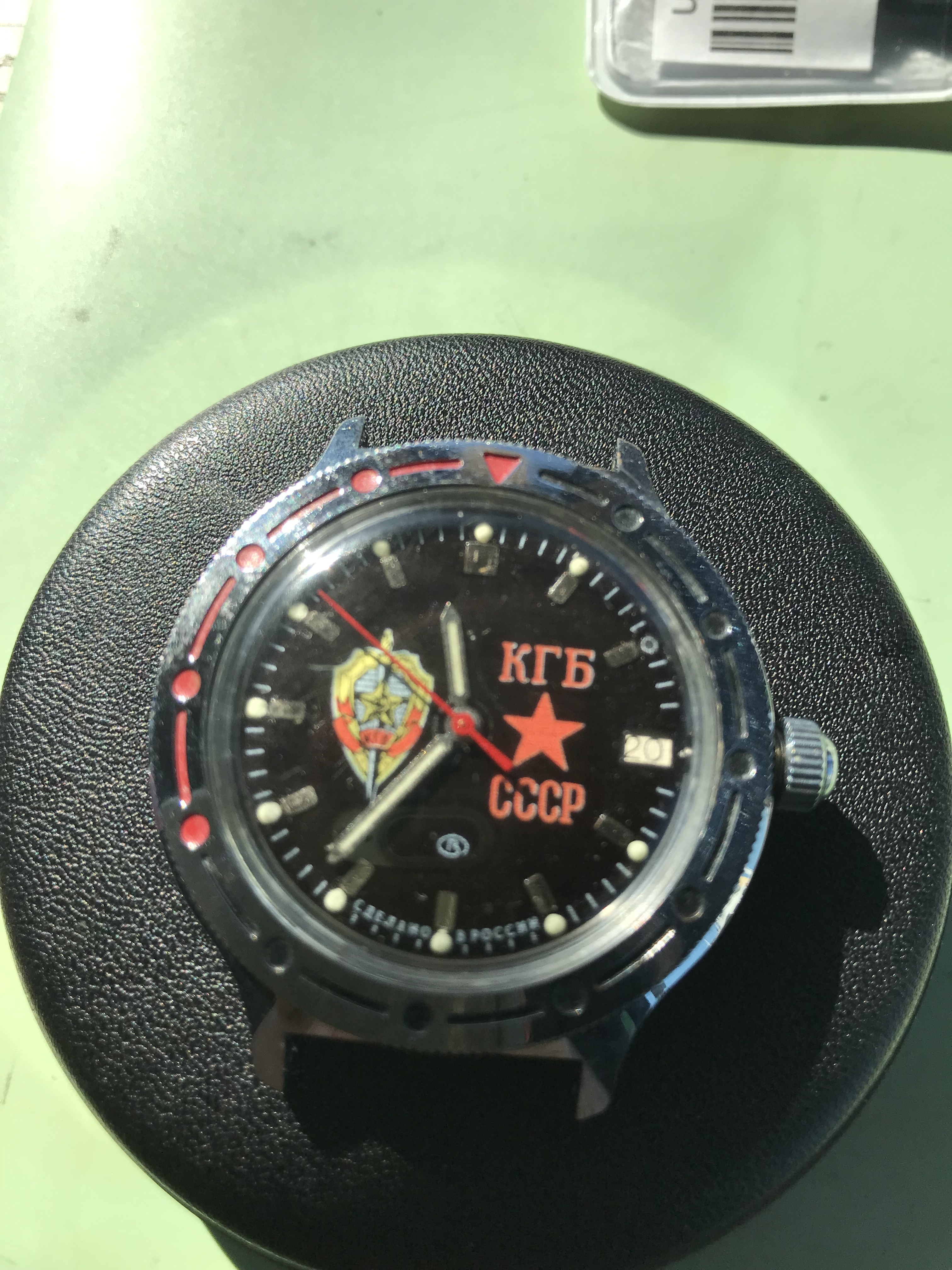

Bij het in het in elkaar zetten kwam ik op nog een probleem, er zat een paletsteen los op het anker
Dit heb al een keer eerder gehad bij een Vostok uurwerk en toen heeft @vinwat mij een tool geleend en een minicursus paletsteen zetten gegeven en heb ik later op eBay zo’n tool gevonden dat is een klem voor het anker die je warm kan maken en dat dan de schellak de paletsteen weet vast zet .
Alles weer gemonteerd en afgeregeld en mijn Vostok is weer perfect bedankt voor het lezen en fijne avond
