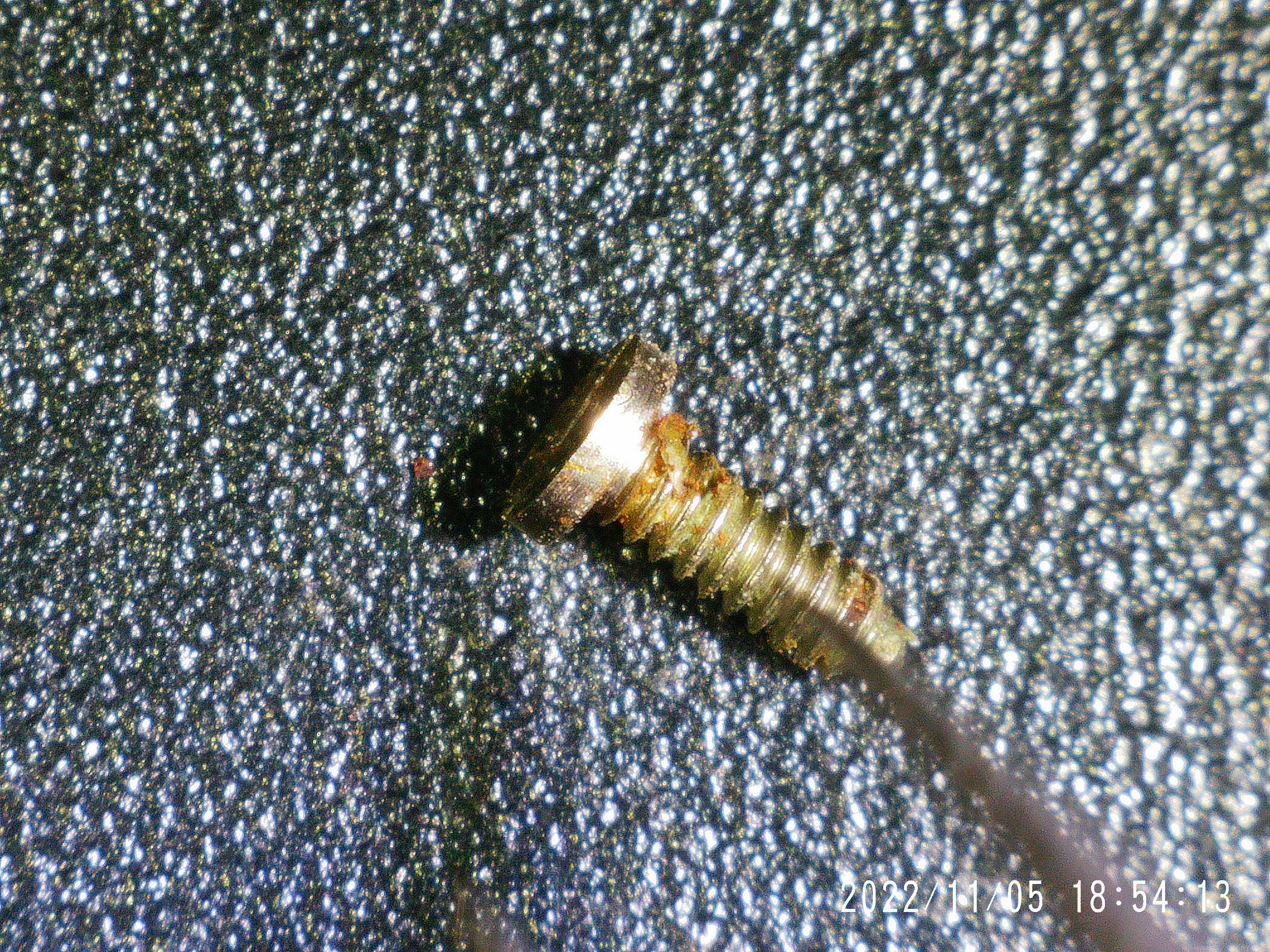

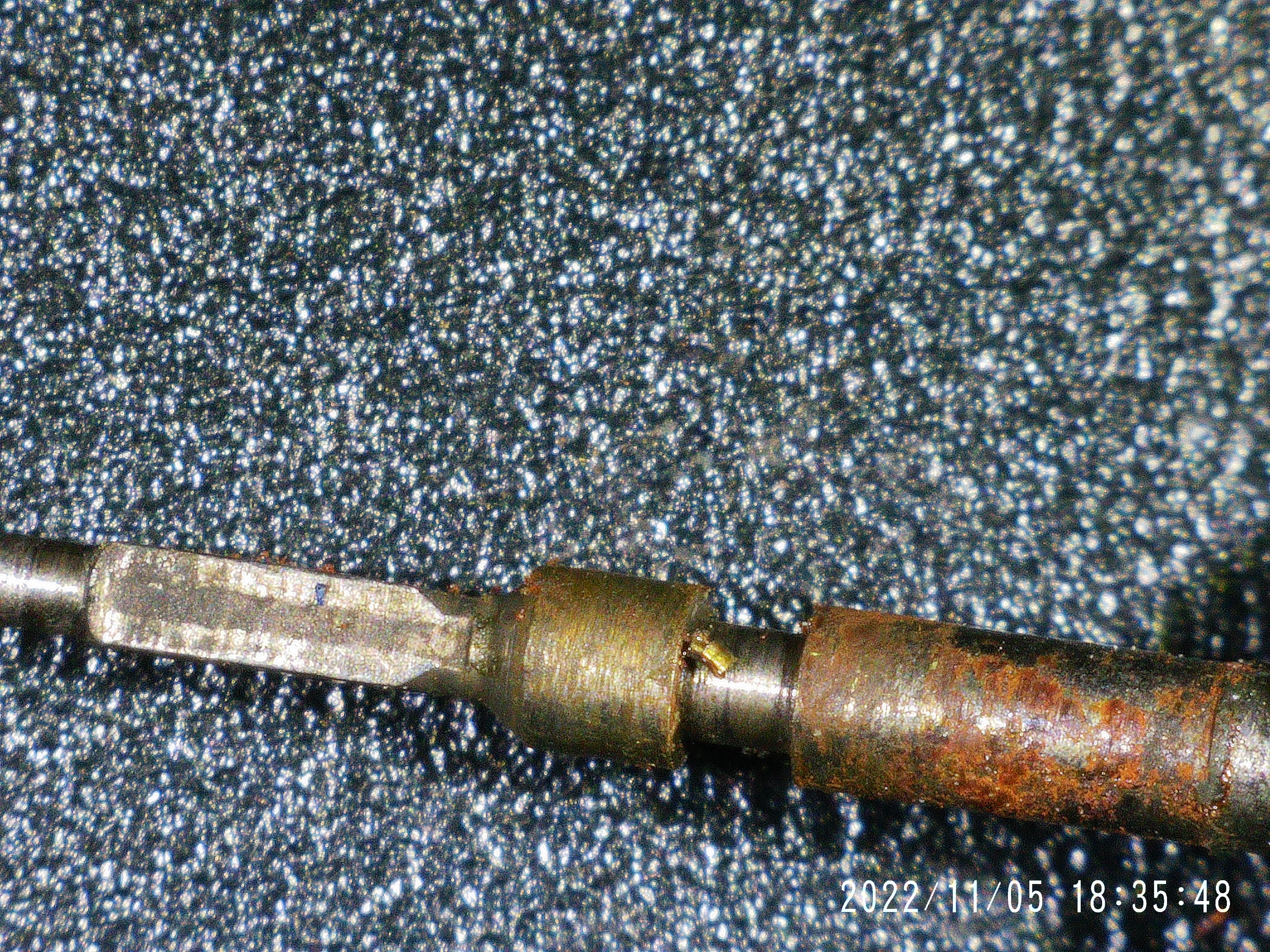

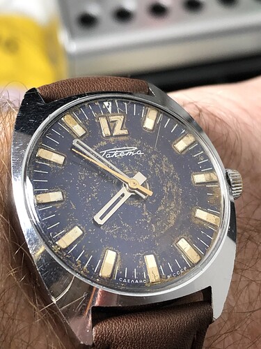

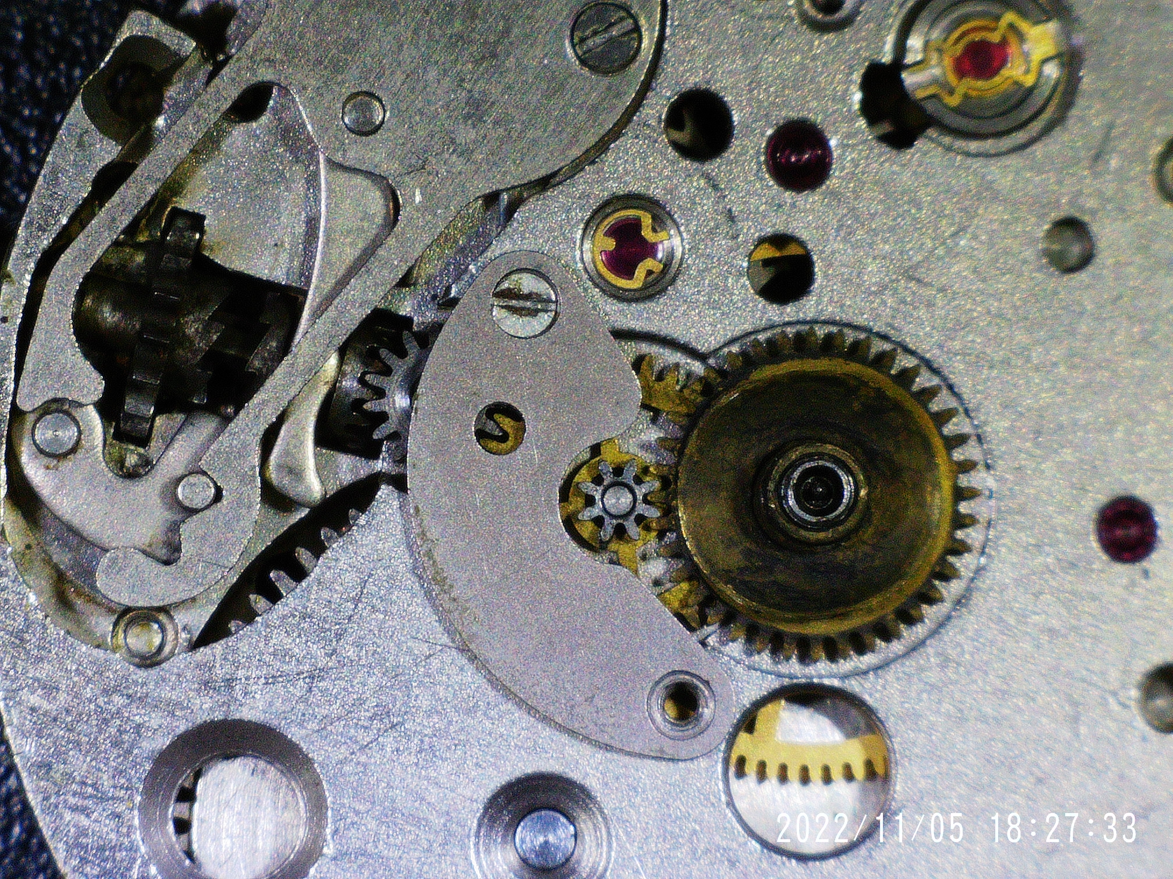

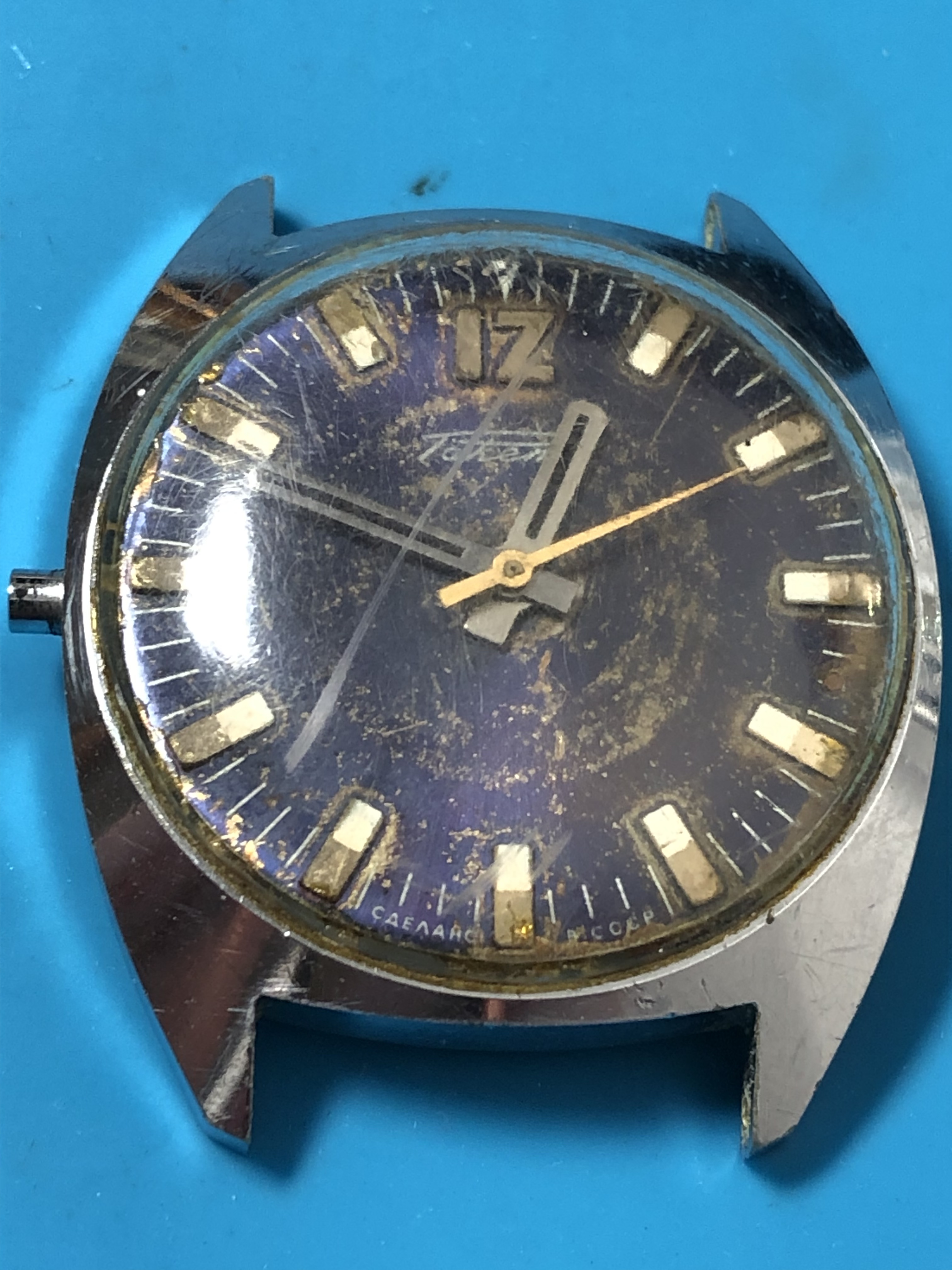

Vandaag weer een Raketa 2609 opgelapt. Nu een 2609.HA ipv een 2609.B. Leuk is dat het qua opbouw een ander uurwerk is wat in 1 opslag te zien is als je de bruggen vergelijkt.
Dit is waar ik mee mocht beginnen…

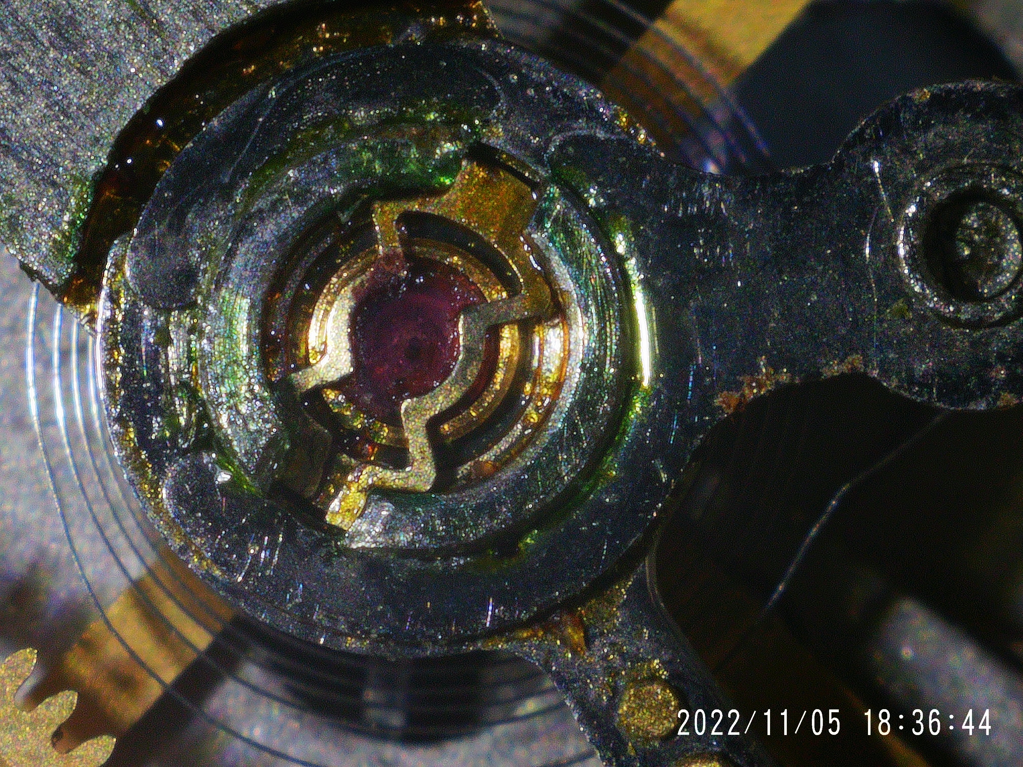

Dan mocht het geen verrassing zijn dat je het volgende aantreft…
Even flink dobberen in de ultrasoon en nog wat extra schraap werk en dan in elkaar zetten.

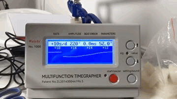

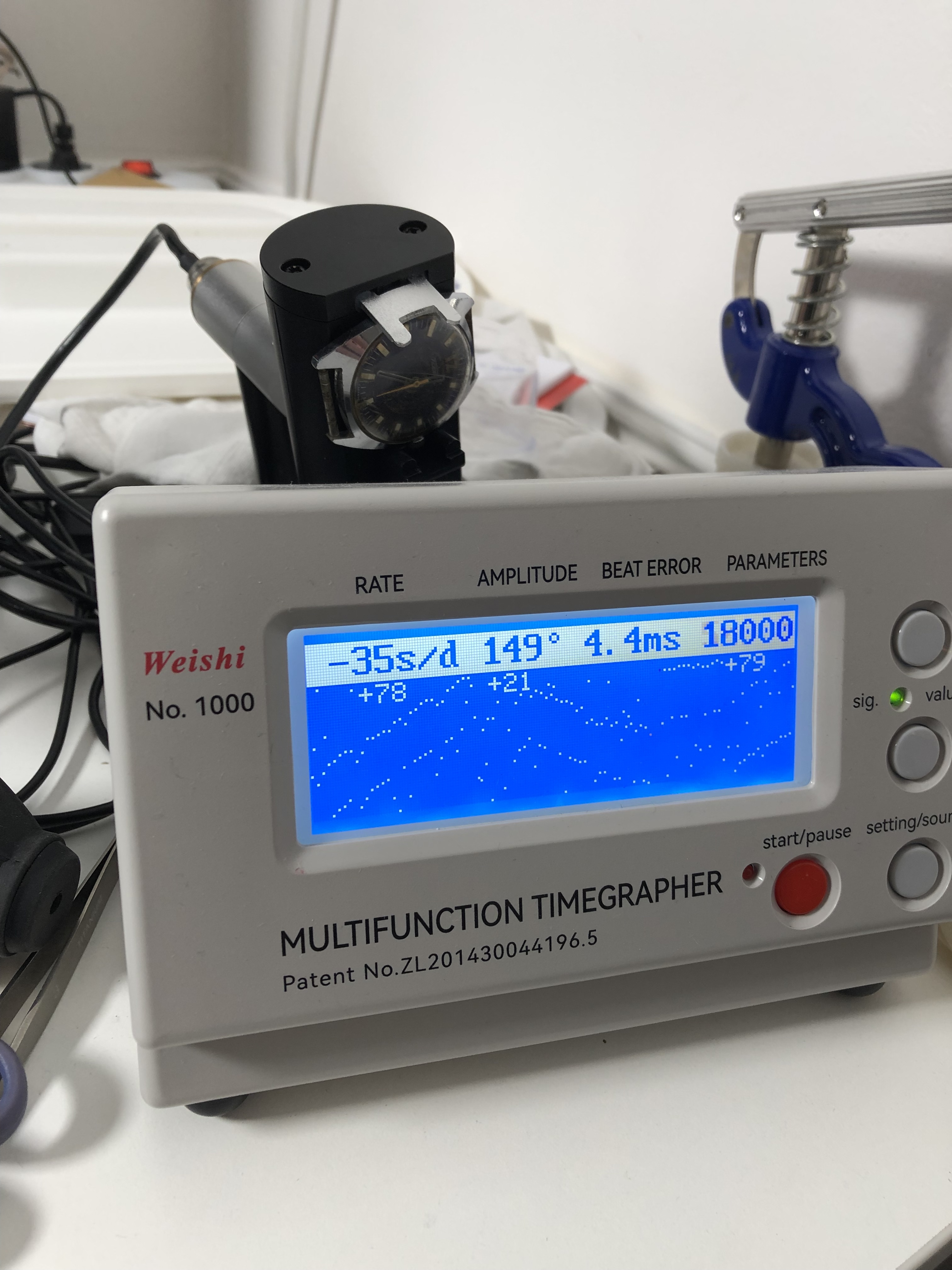

Er zit iets in met het minuutrad. Vermoed dat ik iets druk heb gehad op de as. Was wat verbogen en wat gecorrigeerd. De slinger is niet mooi, maar in de 4 posities zitten geen gekke verschillen en het gaat de loop niet veel beïnvloeden.
afbeelding
En een nieuw glaasje erop en dan mag die er best zijn!

Mooi werk. Ziet er weer goed uit. Heb van deze werkjes ook een paar onder handen gehad. Wat mij opviel is dat het uurrad van dit type nogal slecht heeft en vaak een paar tanden missen. Dat heb jij gelukkig niet. Handig is van de 2609 een paar donoren te hebben voor het geval dat.
Helaas. “The proof of the watch is in the ticking” en hij valt stil. Mogelijk de wijzers tegen het glas, maar toch maar alle raderen extra inspecteren. Mogelijk dat ik ook een verklaring voor het versnelgolfje kan vinden.

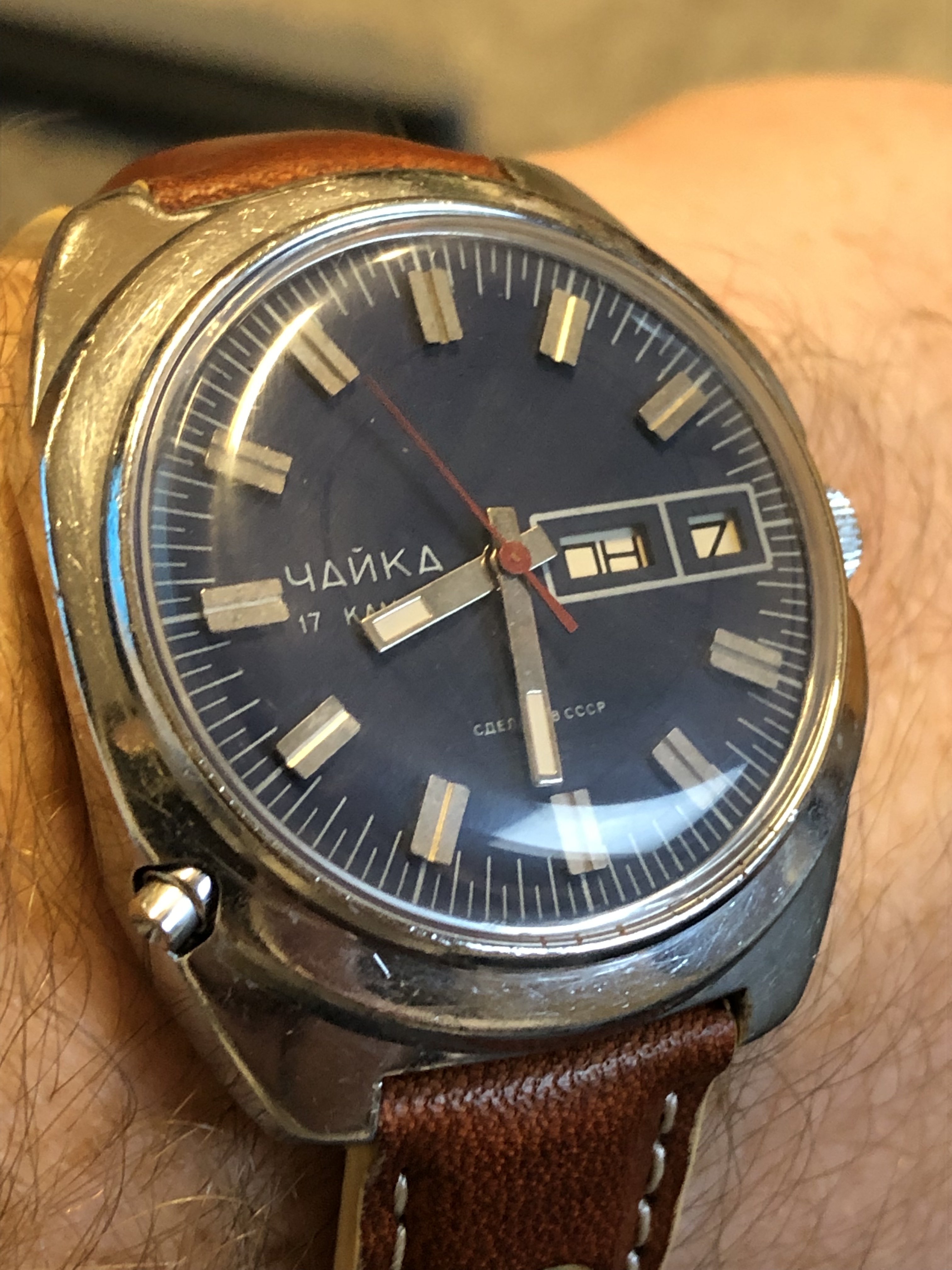

Dus vandaag maar een blue Monday Chaika (waar ik het glaasje weer een keer mag poetsen.)

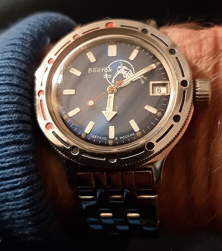

De Vostok 2409 A inside laat geen steek vallen na 3 dagen. :ok_hand:

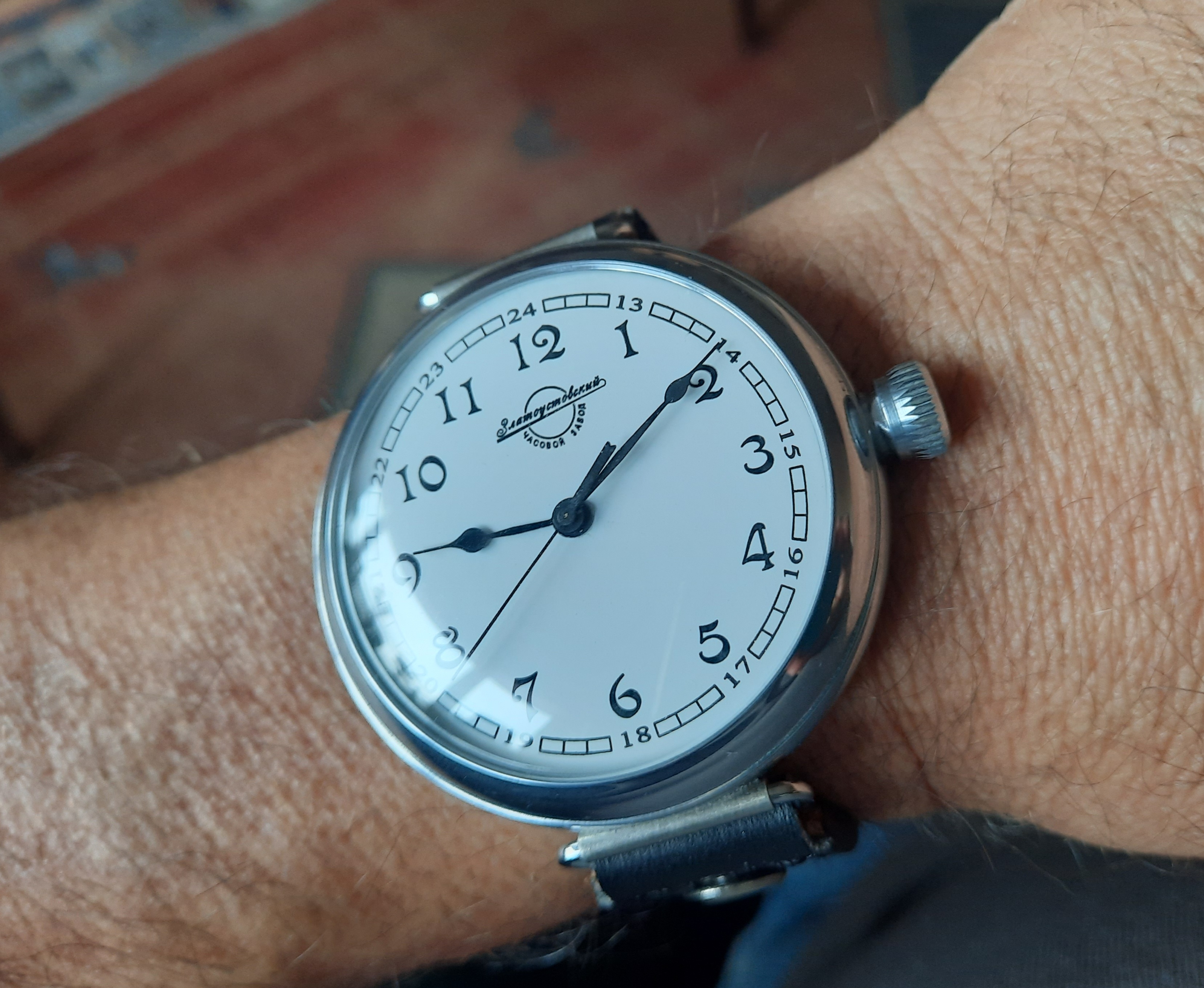

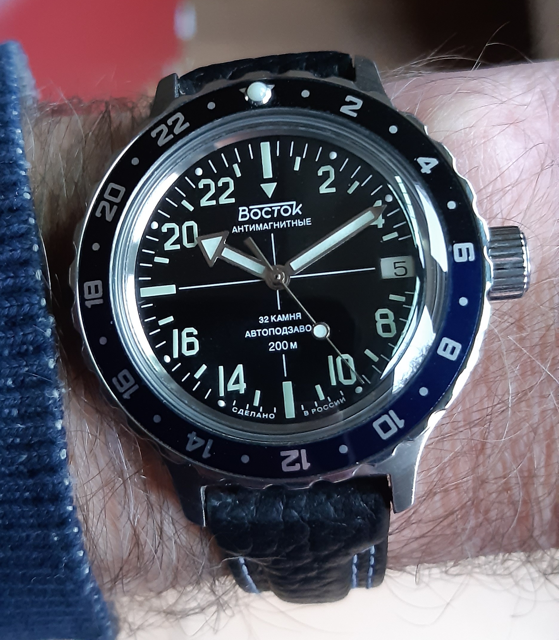

Morgen weer eens de 24 uurs. Altijd weer leuk om aan de vreemde tijds indeling te wennen. 10 uur aan de koffie denk ik, “shit staat op 5 uur!” :grin:
Jan het is wennen een 24 uurs klok ,ik ben ook vaak in de fout , laatst ook mensen die zijden jou horloge staat niet goed . het is leuk op de zuidpool, noordpool, onderzeedienst ,mijnwerkers
Maar gewoon in oost Nederland dan? :thinking:
