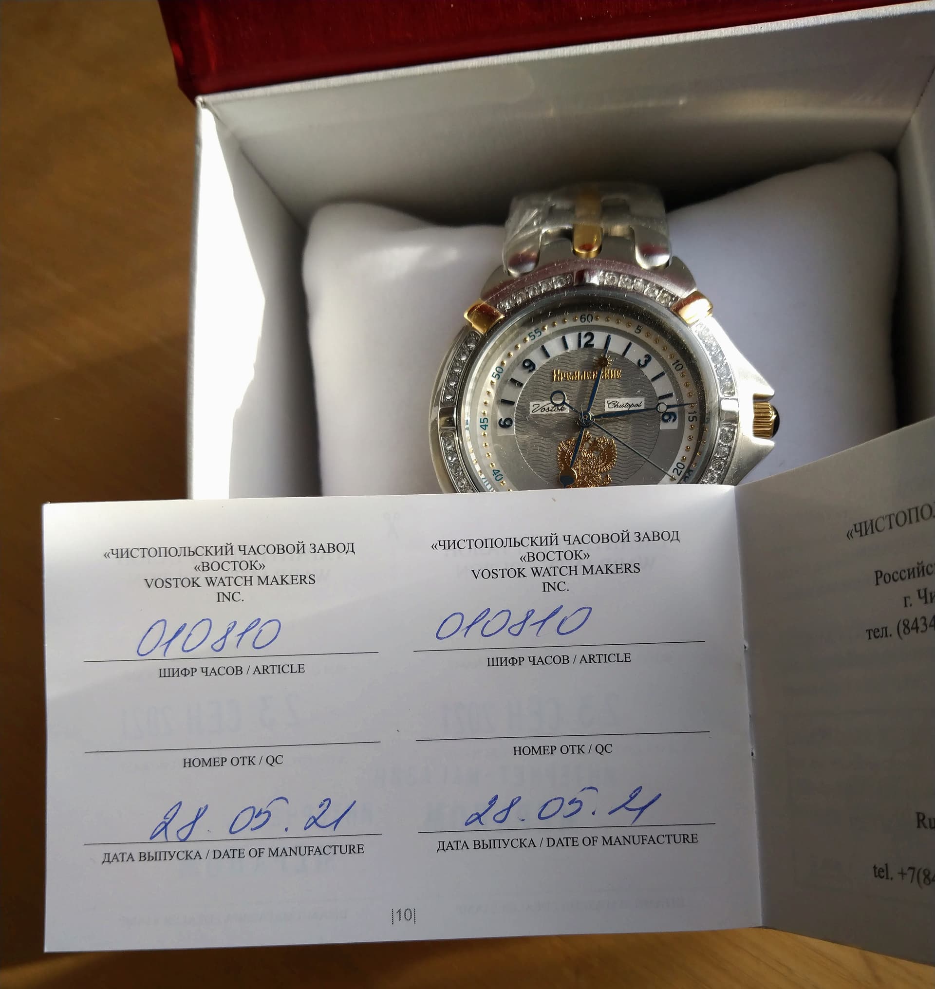

Zeer fraai! Luxe Komandirskie uit de K-34 reeks. Nummer 350007. Heeft nog het basis-GMT-uurwerk 2426 met alle wijzers centraal. Dat uurwerkje wordt nauwelijks meer toegepast en misschien maken ze het in Chistopol zelfs niet eens meer. In alle huidige Vostok GMT modellen wordt het 2426.12 uurwerkje gebruikt, met de secondenwijzer in een subdial op 10 uur.

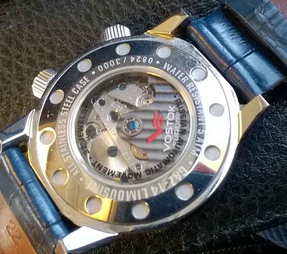

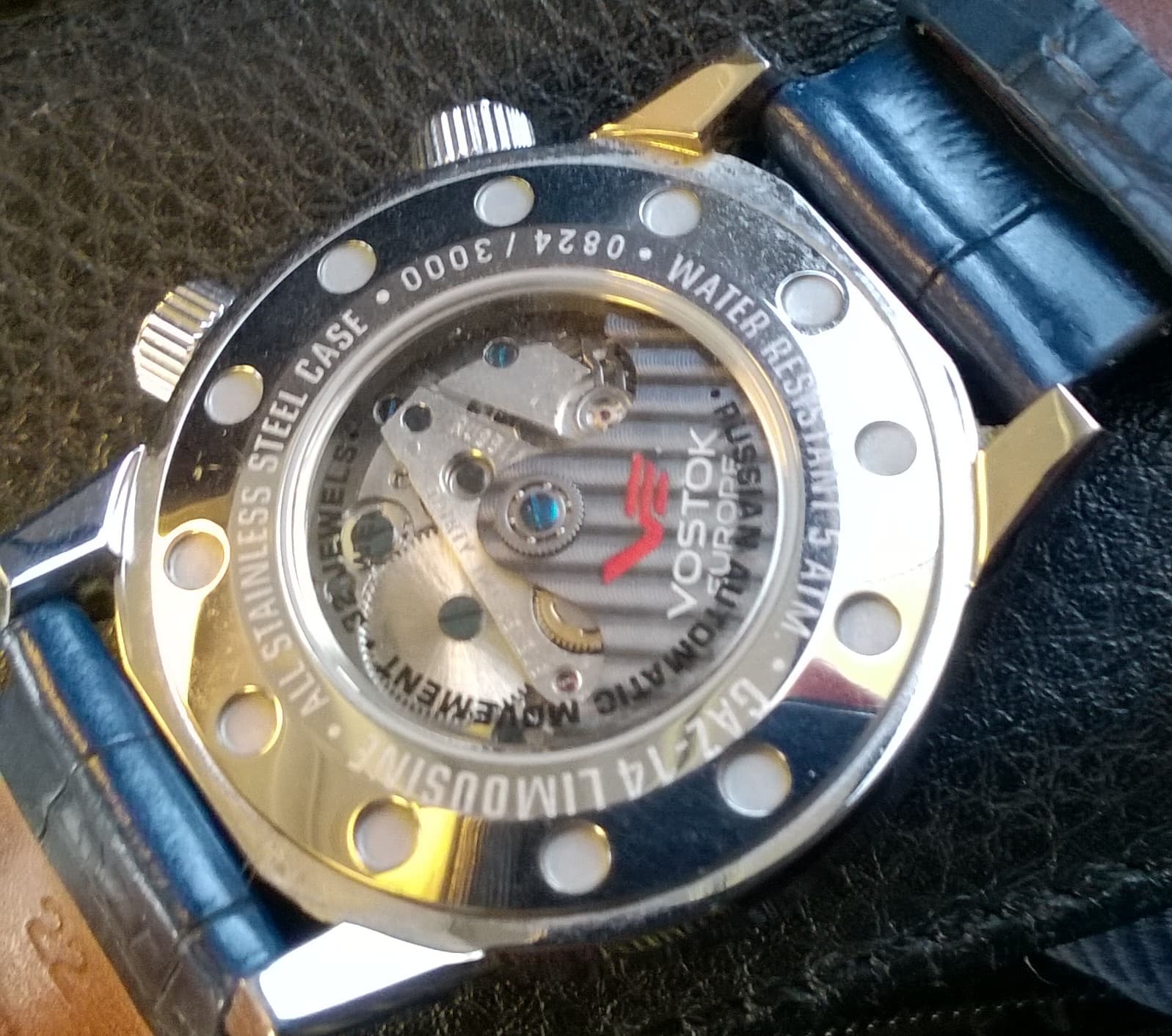

Had ook nog een uurwerk foto. Toch wel mooi. Zo’n standaard uurwerk helemaal bewerken en opnieuw opbouwen. Liep ook wel erg precies.
Je ziet ze inderdaad niet vaak meer. Ik heb deze al zeker 11 jaar in mijn bezit intussen. Loopt nog altijd prima ![]()
Zie wat “geblauwde” en zwarte schroeven. Geneva stripes op de automaat balance maar die kon je ook al los bestellen. Zouden ze verder nog iets gedaan hebben aan het uurwerk?

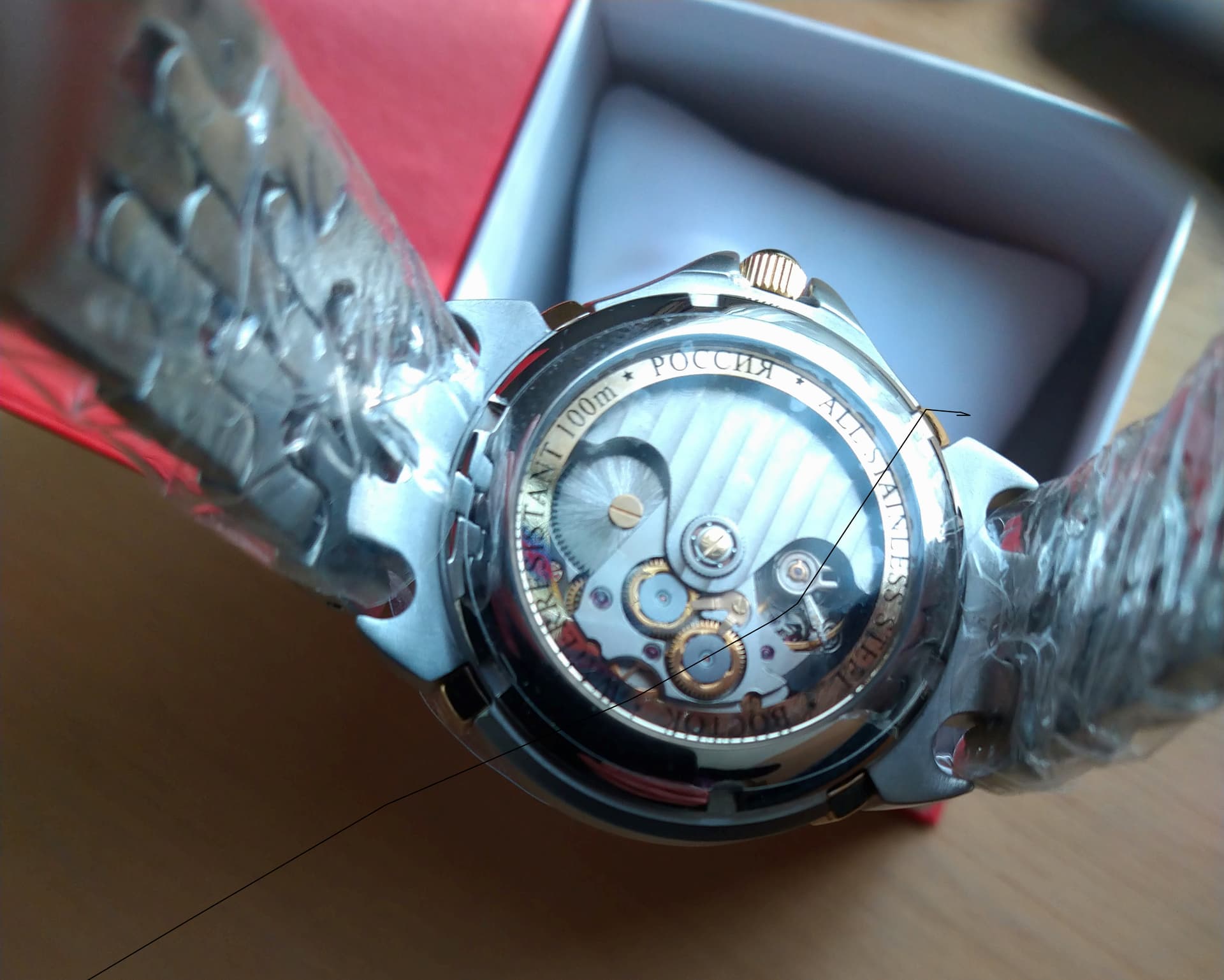

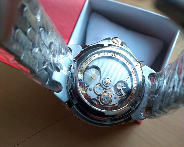

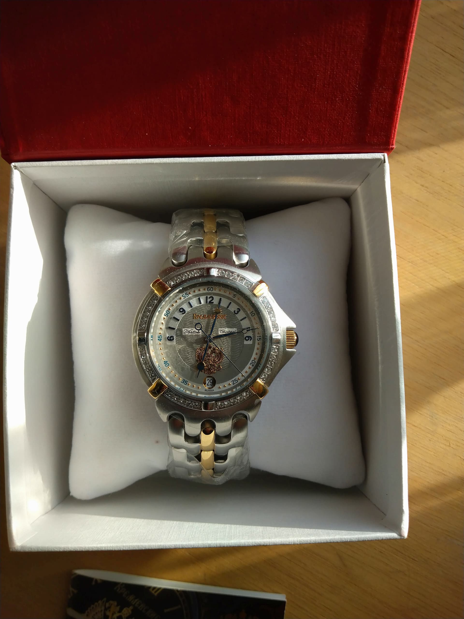

De Kremlyovskie reeks is daar inderdaad een voorbeeld van, hoewel ik niet weet welk model uit die reeks een 2426-uurwerk had. De 100810 heeft een 2431, een 24-uurs uurwerk met centrale secondenwijzer. Je zou een 2431 een 2426 zonder uurwijzer kunnen noemen, of een 2426 een 2431 met zowel een 12- als 24-uurs wijzer. De 24-uurwijzer in de 100810 is dubbel uitgevoerd, zoals een mes onder een benzinegrasmaaier, met aan het ene uiteinde een zon en aan het andere uiteinde een maan. De wijzer gaat langs een schaal van 180 graden (halve cirkel) geijkt in 6 | | 9 | | 12 | | 3 | | 6. Als de zon links bij de 6 staat is het 6 uur 's ochtends en als de maan daar staat, is het 6 uur 's avonds. Heel slim en visueel interessant. De minutenwijzer is in Breguet-stijl (cirkelschijfje met een non-concentrisch gat erin en een spits puntje aan het eind) en hij wijst naar een zeer fraaie minutenschaal.
Excuses voor de stofjes in de foto, maar zo is het ding uit Chistopol gekomen, shaken not stirred, en ik hem nooit afgestoft. Komt misschien uit het kussentje. Ik kon er bij Meranom nog aankomen in 2021, maar ze waren daarna snel weg. Deze is nog “vacuum verpakt” met alle stickers erop en plastic eromheen. De steentjes rond de wijzerplaat zijn zirconia’s en ik dacht eerst dat de vergulde delen 10 micron dik waren, maar ik las later ergens dat het slechts 5 micron was (Au5). De luxe van Vostok blijft onder alle omstandigheden bescheiden en betaalbaar.
