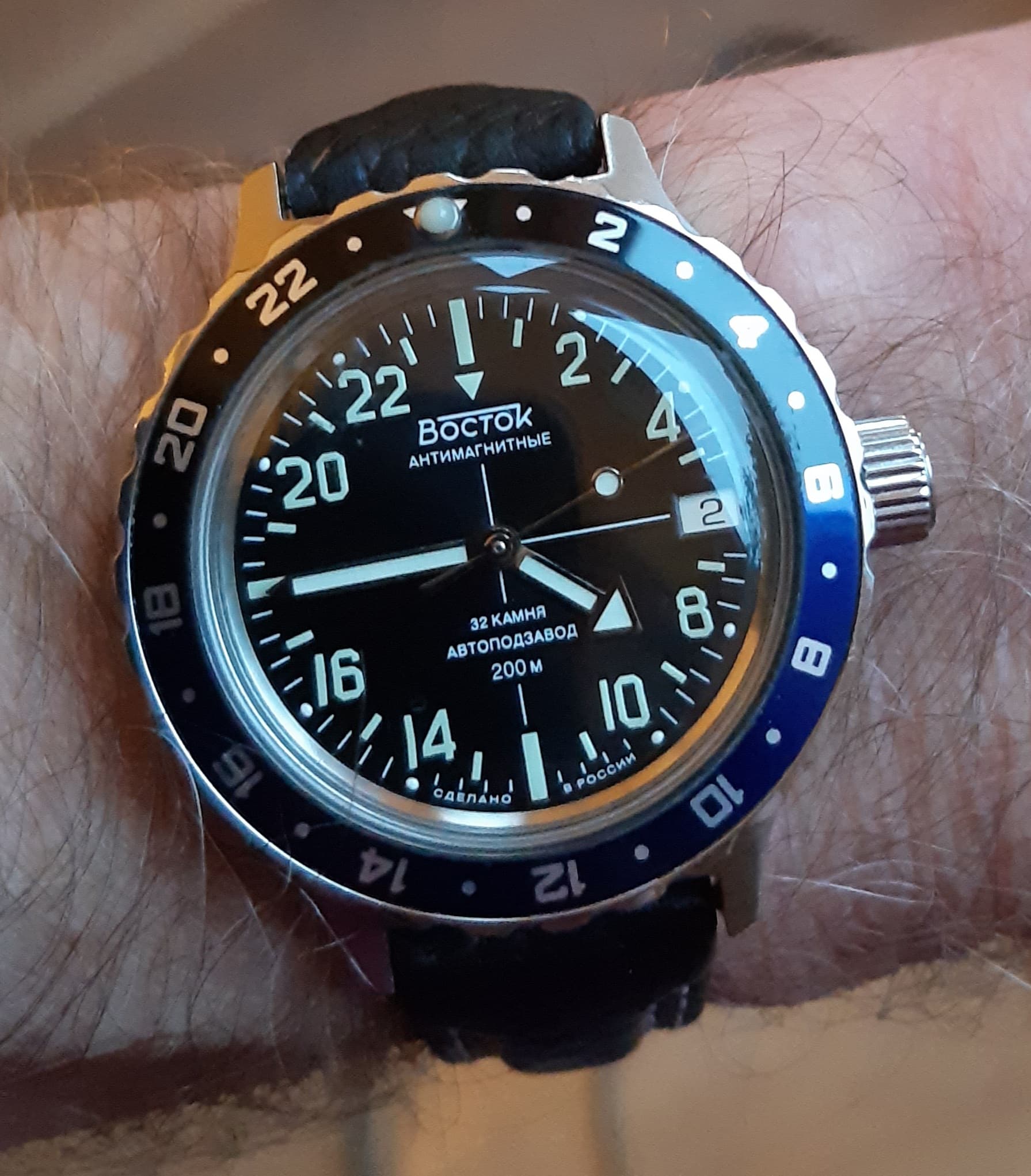

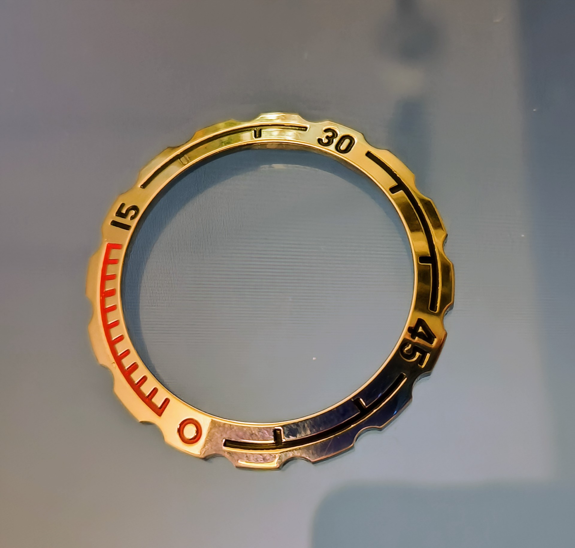

Waar kan ik je gladde bezel vinden. Wil de duiker bezel vervangen en meer op een dresser laten lijken. ![]()
Deze hoort bij de glanzende rode .
Volgens een andere leverancier
https://www.vostok-watches24.com/catalog/massive-l-netten/528/
Ik vraag hier even hulp aan @DirkT want er zijn blijkbaar meerdere maten dus even goed kijken welke geschikt is voor jouw case.
De 01k2 volgens Meranom:
En ik zie nu dat er een matte en glanzende versies is.
Mijn bezel is glanzend, 40mm op een 170 case.
De Pamphibia is toch de 170 kast dacht ik.
Vostok Watch Amphibian Classic 170963
Die “rode” van jou is geen 170. Toch?
De groene is geborsteld en de rode gepolijste kast.
Ah ok, dan heb je het 40mm buitendiameter model nodig. Ik heb dus een glanzende versie op een geborstelde kast. Staat voor mij prima. Ik heb 'm zo in het blauw gekocht van @Zuid en bij mij is het een blijvertje!

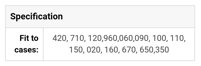

Das op zicht geen probleem, als het maar past. Kan lekker gewisseld worden tussen de twee kasten. Is het wel de goede maat van Meranom?
Fit to cases : 420, 710, 120,960,060,090, 100, 110, 150, 020, 160, 670, 650,350
Hier staat de 170 niet tussen.
Tsja ze worden ook wel zo geleverd. Zou dat dan een aparte bezel maat zijn? ![]()
Vraag bij bij de clean bezel K2 van Meranom.
"Does the bezel fit 170865?Thanks
text_answer Yes, it does."
Dus volgens Dmitry past het. ![]()
Neemt niet weg dat de al gemonteerde clean bezel frontaal een wat breder vlak heeft dan de los verkrijgbare k2 bezel.
Zal er dus wat anders uit zien. Smaller? Toch even wat verder zoeken zou ik zeggen. Het is ook een brede kast.

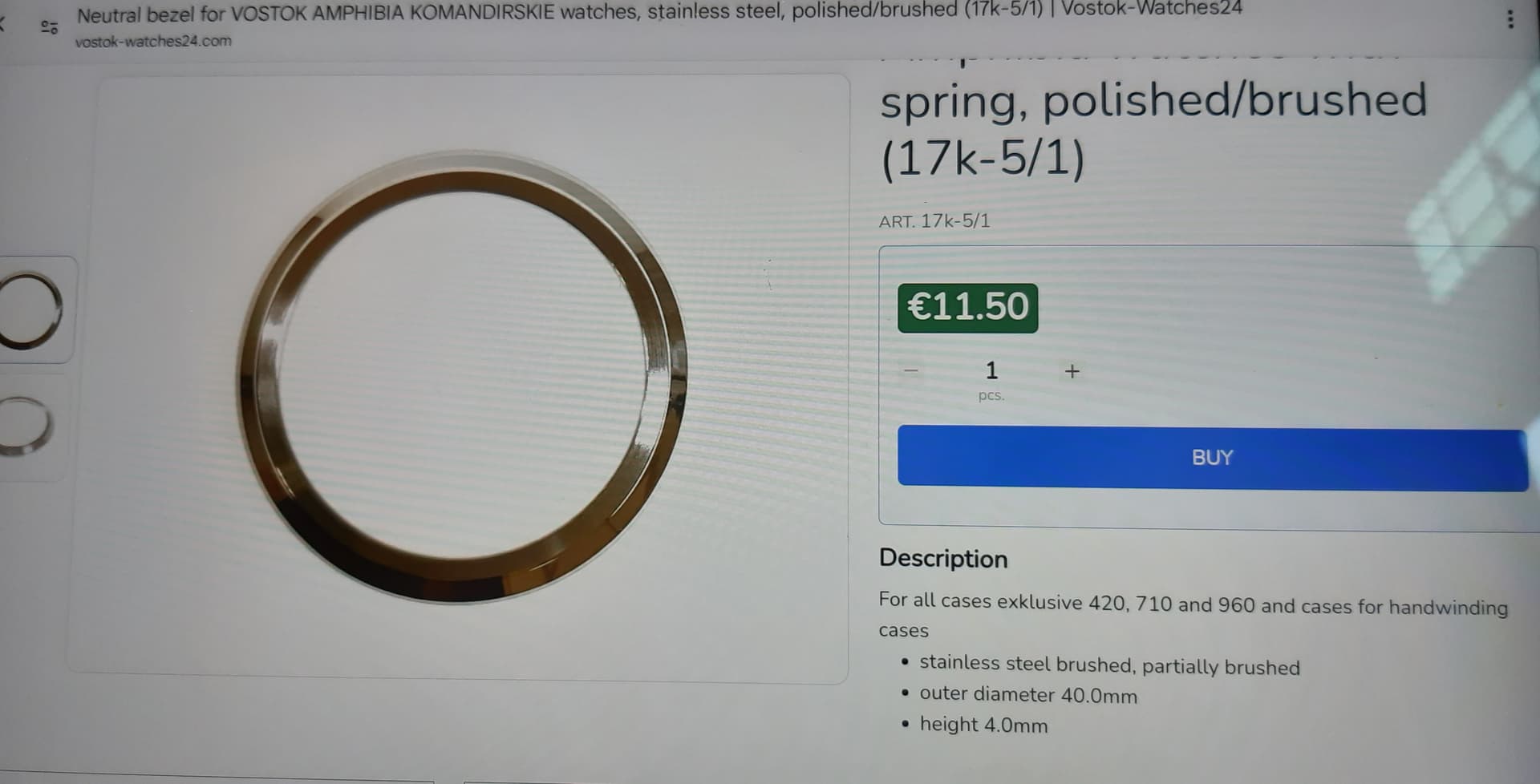

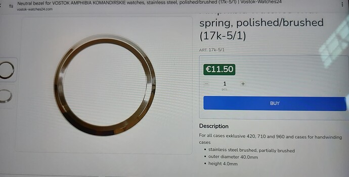

https://www.vostok-watches24.com/catalog/massive-l-netten/530/
Inderdaad heeft vostok 24 watches een die er beter op lijkt en zou moeten passen.
Dan zou ik 'm bij Vostok 24 Watches bestellen, die hebben meer keuze en zijn duidelijker met specificaties vind ik.

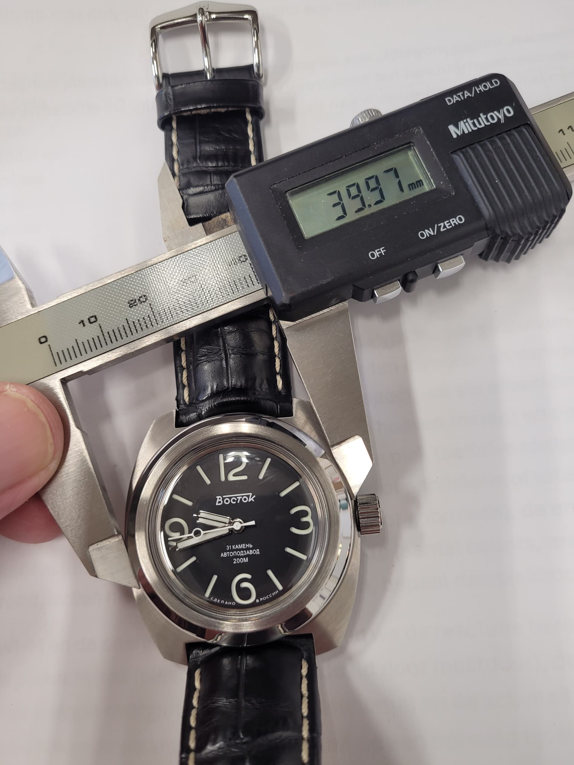

Ik zal morgen de schuifmaat erbij pakken.

Zal vanavond thuis even voor jullie kijken wat ik nog heb liggen. Op één of andere manier kan ik op mijn werk geen foto’s laden. Zal wel met de firewall te maken hebben.

"Diameter 37,6 mm
ht 3,3 mm
Steel wire spring included
Fitted to all classical Vostok Amphibia cases"
En dit is de maat van die K2 bij Meranom. Die moet je dus niet hebben. Te klein, ziet er niet goed uit. Beter die grotere van Vostok watches24 inderdaad.
(De kleinere maat hebben zij ook, dus wel opletten met bestellen.
Heb 2 stuks in de mandje bij Vostok Watch24.
1 van 39,5mm 4 mm hoog.
1 van 40.0mm 4 mm hoog.
Ik neem aan dat de 40mm de goede is voor de 170 kast.
