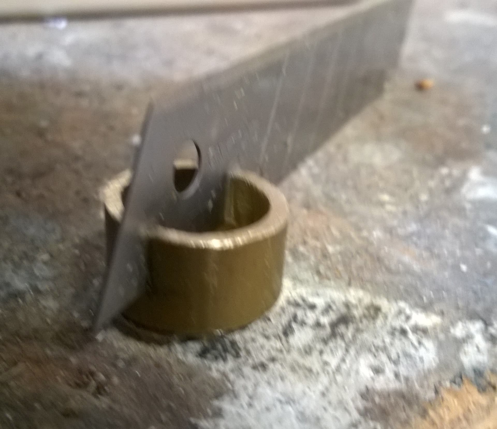

Dat ziet er robuust uit allemaal. Nu nog een flinke vuur en stuk ijzer en een aambeeld

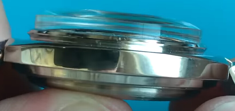

Ja dat was een lastig geval. Een verkleefde bezel die zo meegeleverd was. En dan nauwelijks ruimte om een mesje er tussen te zetten, om te wisselen.
Ziet er ruig uit, maar ging prima met nul beschadiging.
Weet niet hoe moeilijk het gaat met een “normaal” draaibare clean bezel. Als je die weer wilt demonteren.
Wanneer @Jesus 2 maten clean bezel wil proberen, zou ik het volgende adviseren. Haal de veer er even uit en leg hem er los op.
Dan zie je het effect en pakt hem moeiteloos er weer af.

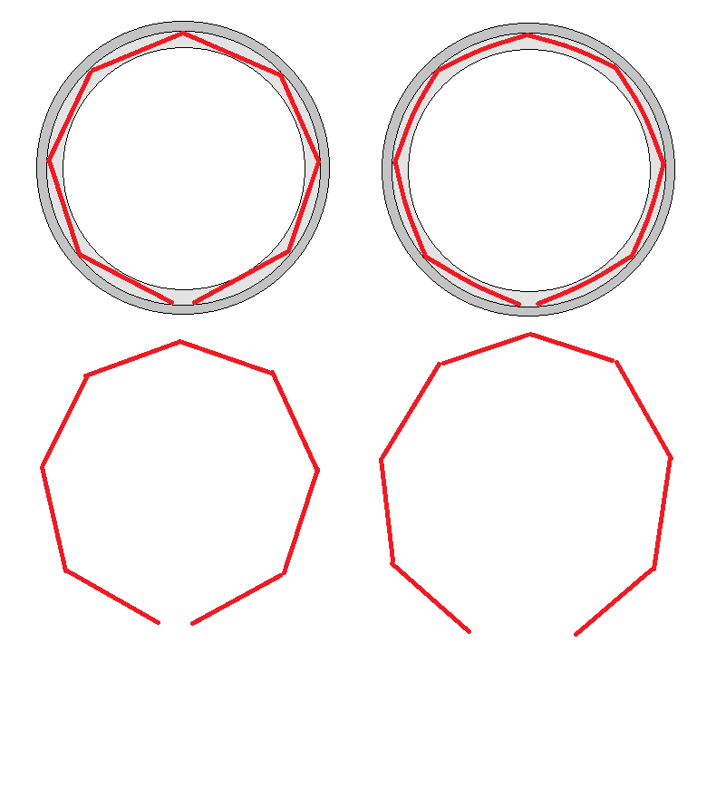

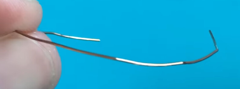

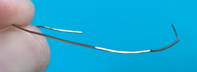

Bezel “op zicht” testen door eerst de veer eruit te halen is een verdraaid goeie tip. Dat scheelt een hoop gewrik om de bezel er weer af te krijgen. Vroeger waren die veertjes van verkoperd staaldraad, vrij zacht staal met iets minder veerkracht. Na gebruikersklachten over kopergroen en roest tussen de bezelnaden nadat er mee in zout water was gezwommen, zijn de veertjes van rvs-draad gemaakt, wat stugger is. Ze blijven dus wat meer achter de klikrand op de glashals haken en verbuigen vaak bij loswrikpogingen van de bezel.
Als de veer hergebruikt moet worden, dan moeten de ontstane bochten eerst ongedaan worden gemaakt, zodat de voorheen rechte stukken tussen de 7 knikken weer recht zijn en de veer helemaal in het platte vlak ligt, anders draait de bezel niet mooi en zal er ook speling optreden.
Ik gebruik zelf een tafelmes met plastic eromheen geslagen. Ik heb gemerkt dat het helpt om de plek van de bezel op te zoeken waar de twee uiteinden van de veer samenkomen. Die plek kan met minder kracht iets worden opgetild en dat is vaak ook de plek waarbij de veer het eerst over de halsrand van de kast floept. Vanuit de fabriek zijn alle 7 knikken met dezelfde hoek gebogen, maar het kan ook zijn dat bij één hoek de hoek iets flauwer is. Dan kan dat ook een plek zijn die eerdere meegeeft dan andere delen. Gebruik geen olie of WD40 om onder de bezel te spuiten, want die kruipt dan ook tussen het acrylglas en het kastmetaal. Zeer slecht voor het acryl en je kunt zelfs een vette kruipvlek op de cijferplaat krijgen. Gewoon voelen welke plek het eerst iets omhoog wil komen en van daaruit rondwerken.
Er is een trucje om de bezeldraaiing meer of minder frictie te geven. Als de knikken in de veer wat scherper zijn, blijven de rechte stukken tussen de knikken redelijk recht als je de veer in de bezel doet. Maar als alle knikken een ieniemienie fractie naar buiten worden gebogen (stompere hoek) zodat de veerdiameter wat groter wordt, dan veren de rechte stukken tussen de knikken iets krom naar buiten als je veer in de bezel stopt. De veer “knijpt” dan minder rond de glashals en de bezel draait met minder frictie, vanwege de geringere veerkracht.

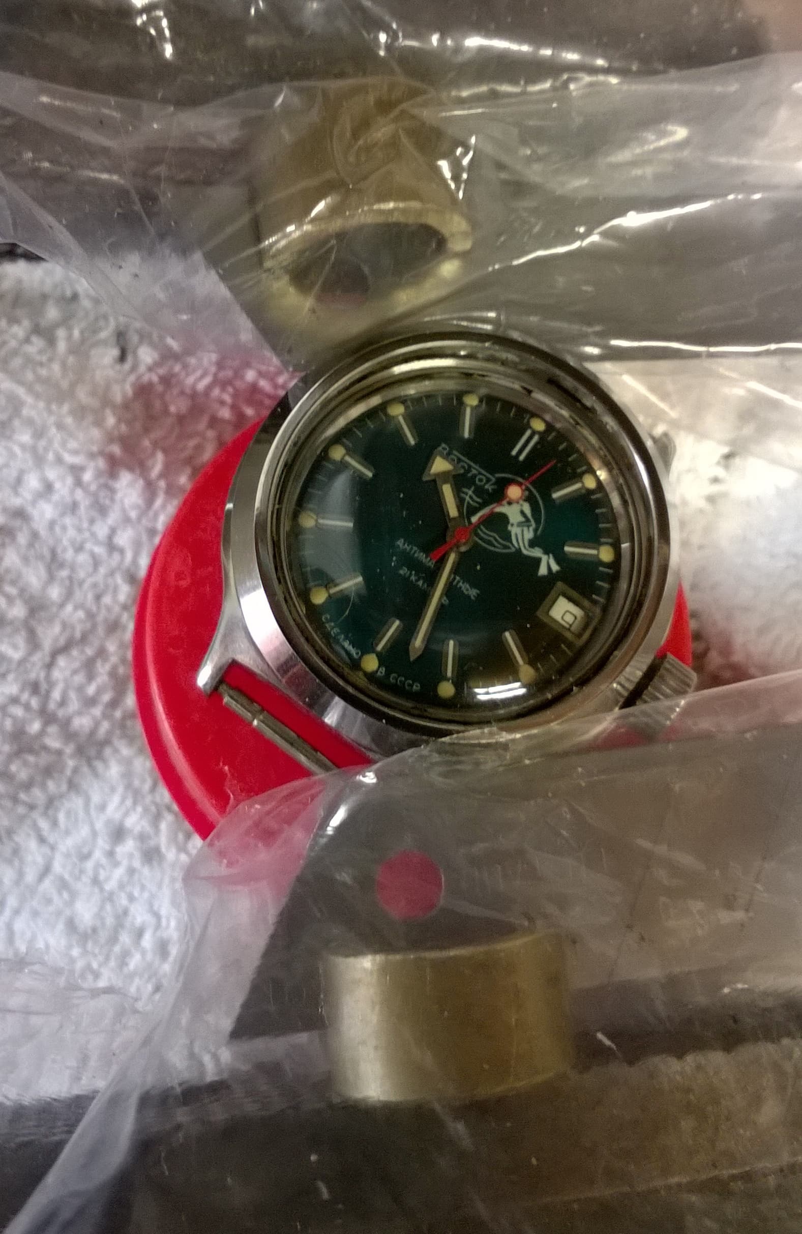

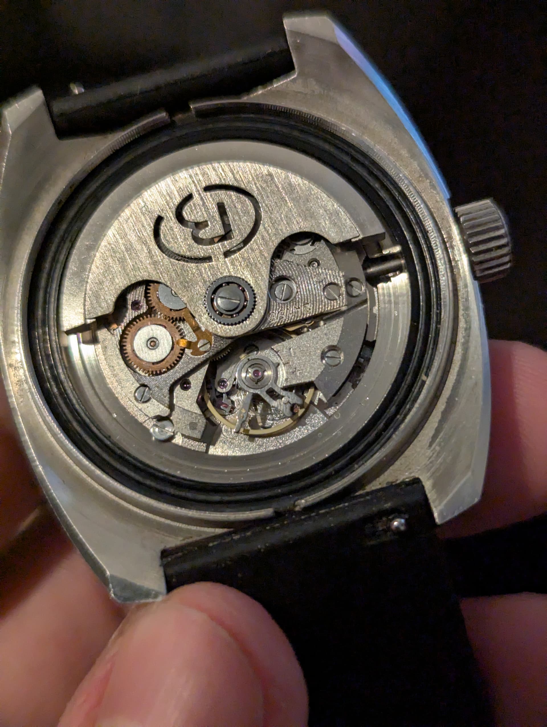

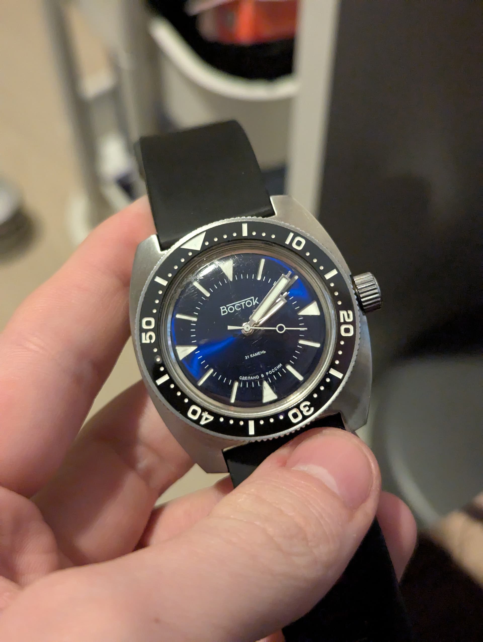

De Vostok van pap is na drie jaar stuk. Bij het kleinste tikje stopt hij met lopen.
Iemand hier die hem kan repareren of het uurwerk kan vervangen?
Nice to see you again Yannick.
Dirk?
Vouwfietser kun je ook vragen. Geen idee of ze tijd hebben. Ben door beiden prima geholpen geweest.

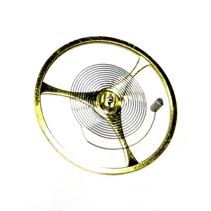

Balansveer ziet er raar uit. Horen concentrische slagen rond de as te zijn en lijken hier uit het midden te liggen. Of is dat de schaduw?
Als het inderdaad de oorzaak zou zijn, dan zijn onderdelen verkrijgbaar.
Ja zie ik ook. Geen schaduw denk ik.
Bij een sterke magneet in de buurt geweest misschien? De vermessingde weekijzeren kapjes voor magnetische afscherming zitten er tegenwoordig niet meer in.
