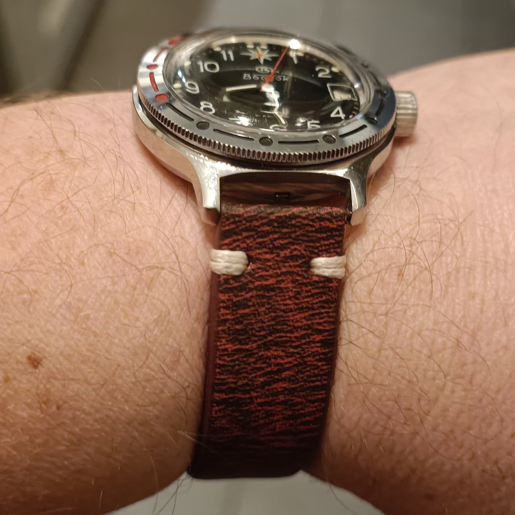

Avond- en bandenwissel. Beetje moeilijk om op de foto vast te leggen maar het bandje is zwart met roodbruin.
