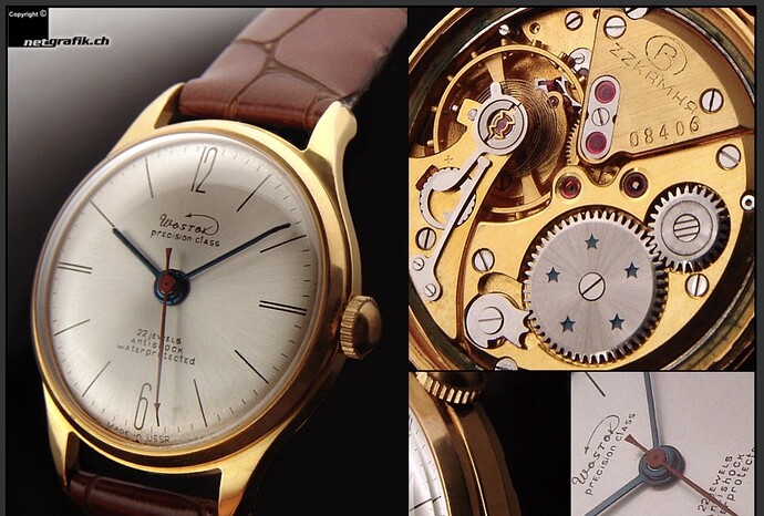

https://www.netgrafik.ch/precision_vostok.htm

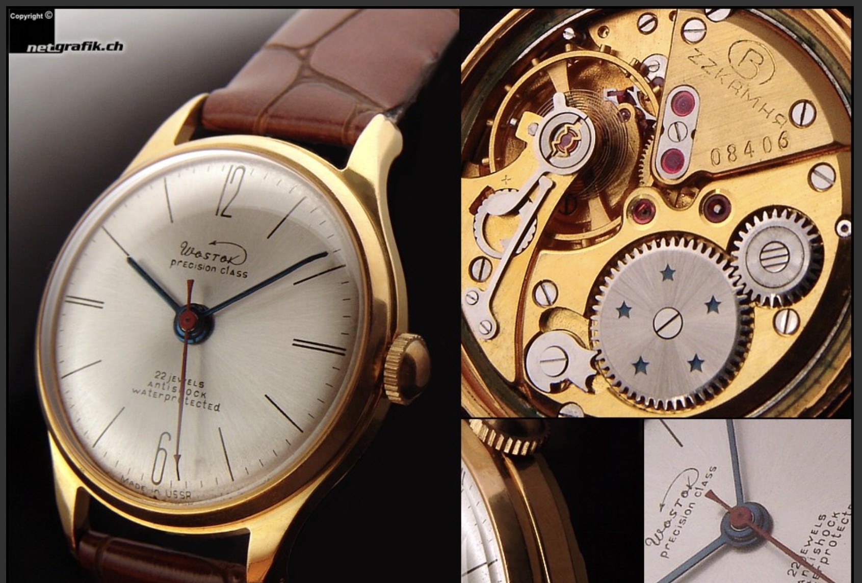

Voor de liefhebbers. Een collectie van Vostok precision horloges. Mooie foto’s.
Een van de meerdere uitvoeringen in de website.
Hier zie ik rechte maar andere markers en in een aantal uitvoeringen. Het is misschien niet onmogelijk dat er ook elips vormigen geweest zijn?
Ze zijn vrij lang geproduceerd geweest.

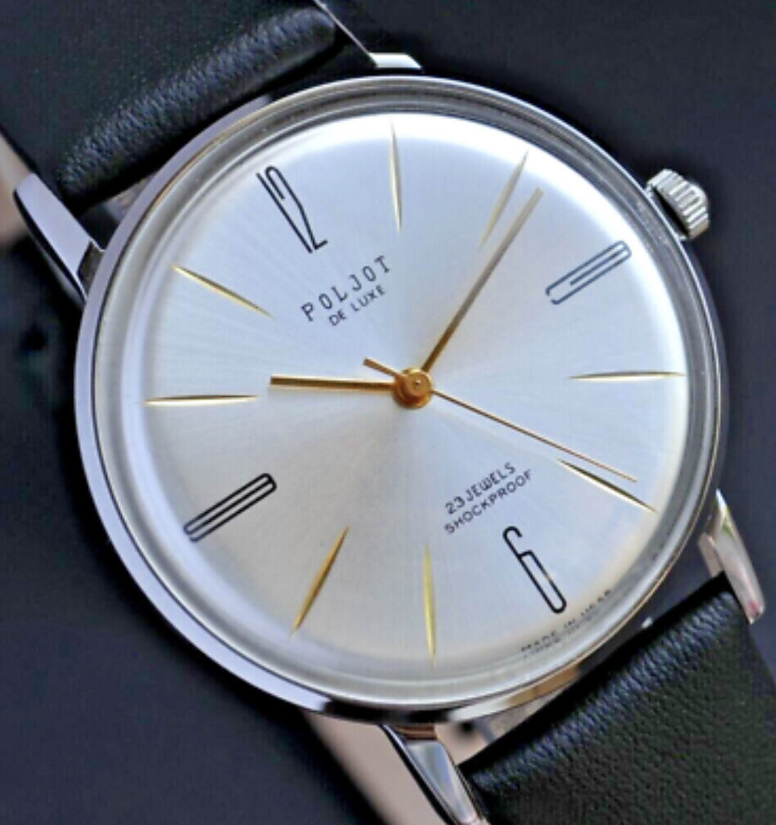

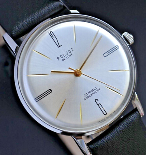

Klopt Jan, als ik naar de indies kijk moet ik ook gelijk denken aan de Poljot de luxe. Eng overeenkomstig. Nu wil het dat dit type Poljot’s ook gruwelijk vaak worden nagemaakt. Is al eens over geschreven.
Poljot de Luxe
Ter illustratie hier een internet foto.

De elips stijl vind je bij beide merken terug.

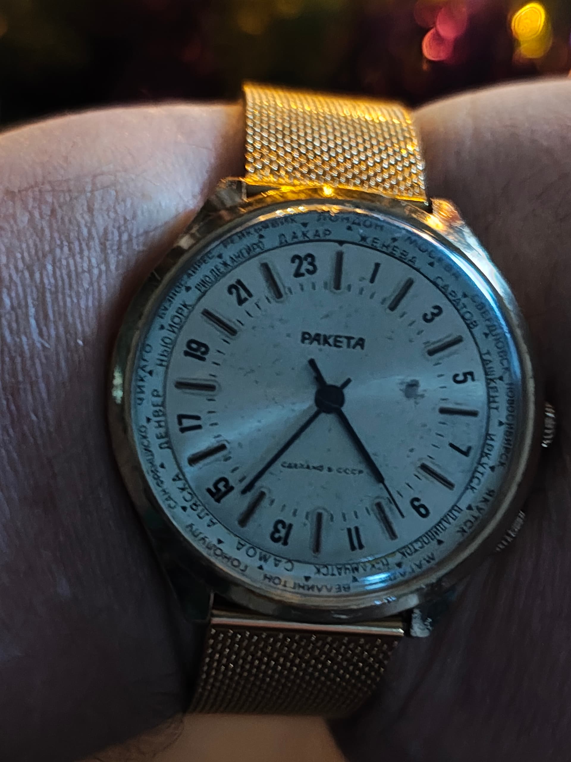

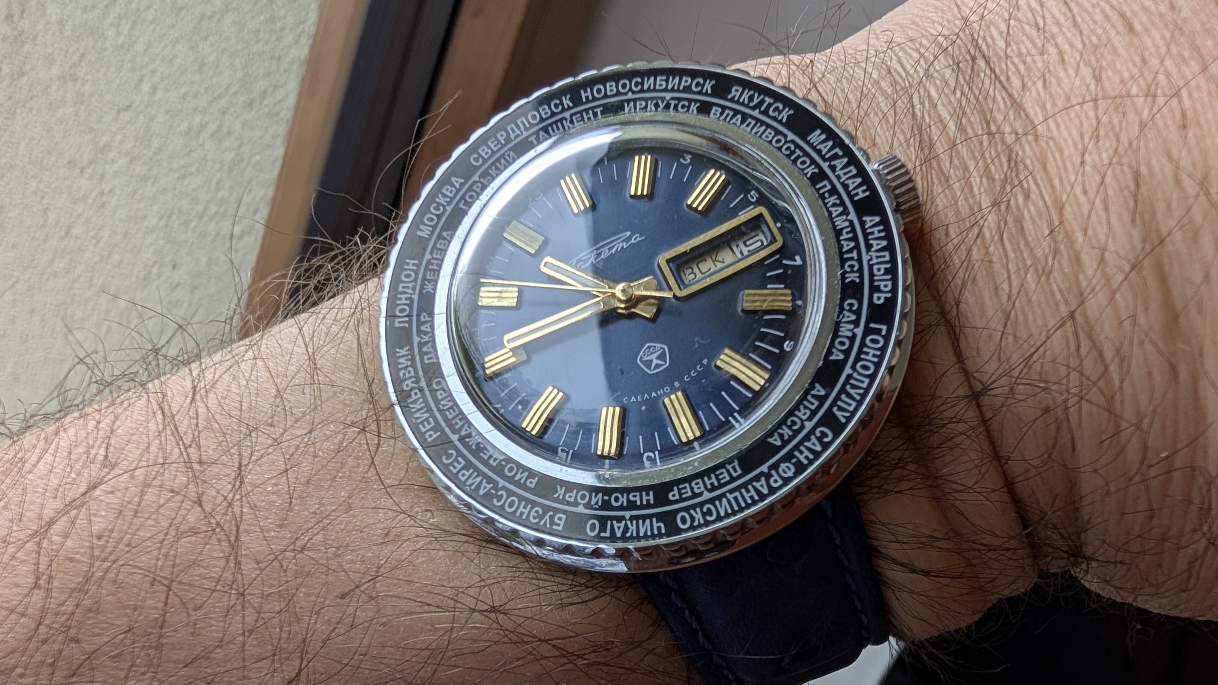

Jaja, Pake Pakema de wereld rond! Kolonizerende globetrotters, die Friezen. Overal waar ze gaan wonen, waait er zo’n plompenbladwimpel in de tuin. Hahaha, generaliserend geintje/pesterijtje, maar ik kon 't niet laten. Mooie 24h-Raketa!

Maar ze zijn nep. Die link die je eerder postte van Poljot24, die wijzerplaat is nep. Geloof mij niet; geloof de expert: Nikita Koltsov — Soviet watch expert on Instagram: "One simple way to spot a FAKE Poljot De Luxe ❌ It’s one of the most faked Soviet watches — anyone can buy a new dial, case, and call it a NOS watch. Here’s how to spot a fake dial: ❌ Look at the indices. They are sort of «oval» on a fake dial. I guess it’s cheap to made it with one touch of the buzz-cutter on the Chinese machine. ✅ An original Soviet dial has indices with a more complex shape. It’s a straight shape with two tips, instead of just oval. This shape requires 3 passes with a cutting tool and is more intricate to produce. I attached several pics of fake and original dials so you can compare. * Bonus points if the case looks like it just left the factory — it likely just did. 📢 Trust the enthusiasts! #notarolex_tips #notarolex_guides #poljotdeluxe #vintagewatchshop #sovietwatches #ussrwatches"

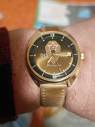

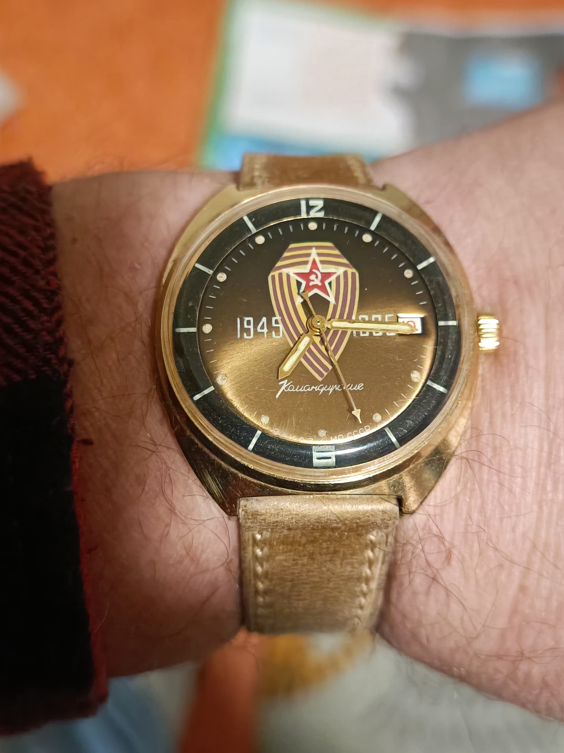

Deze heb ik vandaag om. Draagt erg fijn.
Bedankt voor het delen! Dat ga ik eens goed lezen. Had ik vooraf moeten doen. :grin:
Die is echt. Weer een andere variant met het St. Joris-lint. Apart in dit model is de vaste ring rond de kleine wijzerplaat (geen draaimechaniek). De separate ring stond een tweede kleur toe, die anders kon zijn dan de kleur van het middendeel. In dit geval zwart met uurindexen (donkerblauw zag je ook vaak), maar er konden ook jubileumteksten of politieke spreuken of decoratieve dingen op worden gedrukt. Zo zag ik een keer dit model met zwart middendeel en een witte ring met daarop in rode letters север - восток - юг - запад (sever - vostok - joeg - zapad ofwel noord - oost - zuid - west), in zeer goede staat. Op zich een infantiel motief, maar geen Nederlandse hond die wist wat er stond, dus het zag er erg indrukwekkend en Oostblokkerig uit. Helaas te lang gewacht op Ebay zonder te happen en weg was-ie.

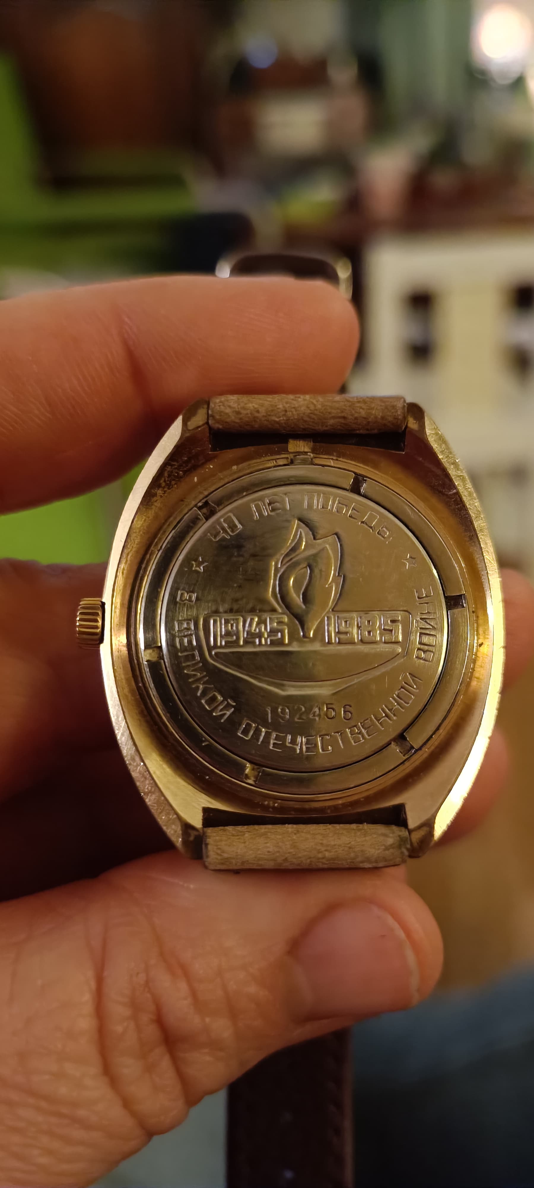

Voor de volledigheid ook nog even de achterkant.
Velikoi (Grote) Otechestvennoi (Patriottische) Voine (Oorlog). 40-jarige herinnering; klopt exact, dit Komandirskie-model is van de mid-80er jaren.
Dit horloge heeft trouwens een secondenwijzer die familie is van die op één van diverse Precision-versies. Klein pijltje met stokje eraan aan de wijskant en conisch vormpje aan de contra-kant.
