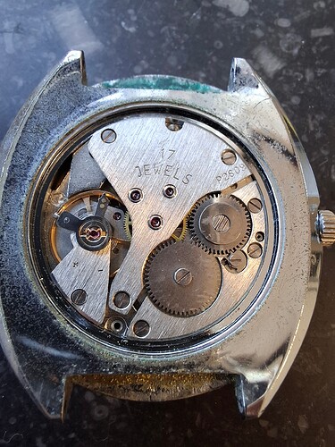

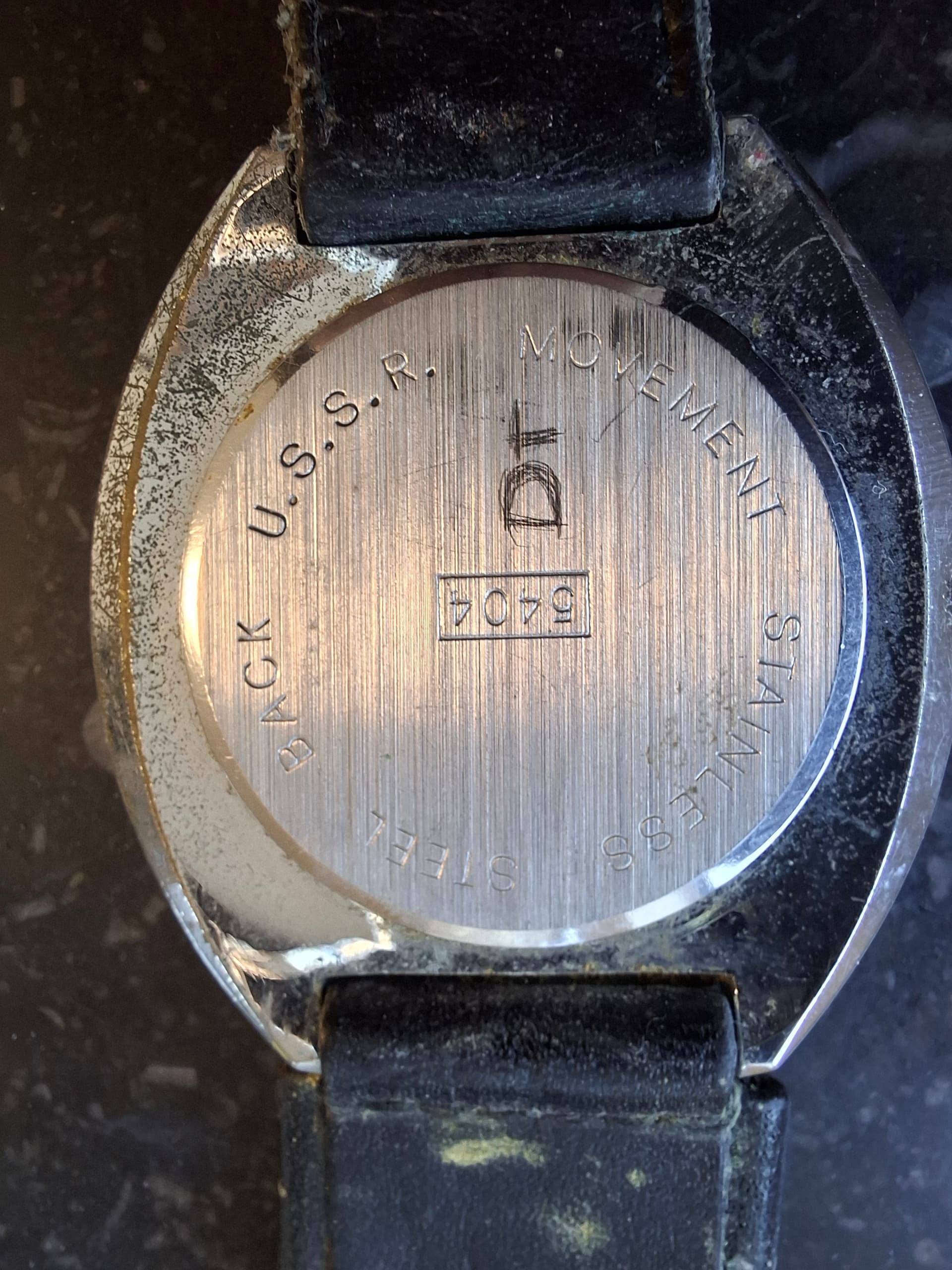

Even wat hulp nodig…
Een nieuwe aankoop gedaan waarbij ik niet kan vinden wat in nu eigenlijk heb.
Russisch horloge met “Aeroflot” logo? verder geen merk te vinden.
En Proost! als tekst op de wijzerplaat, klikdeksel als achterkant, maar wel met een handmatig binnenwerk.
P2609, Poljot? rest van het horloge hierdoor ook een Poljot?
Werkt niet, Balans draait wel al je er tegenaan blaast, aankoop is gedaan om weer volledige service te kunnen doen, en de boel weer werkend te krijgen.
Alle info wordt gewaardeerd.

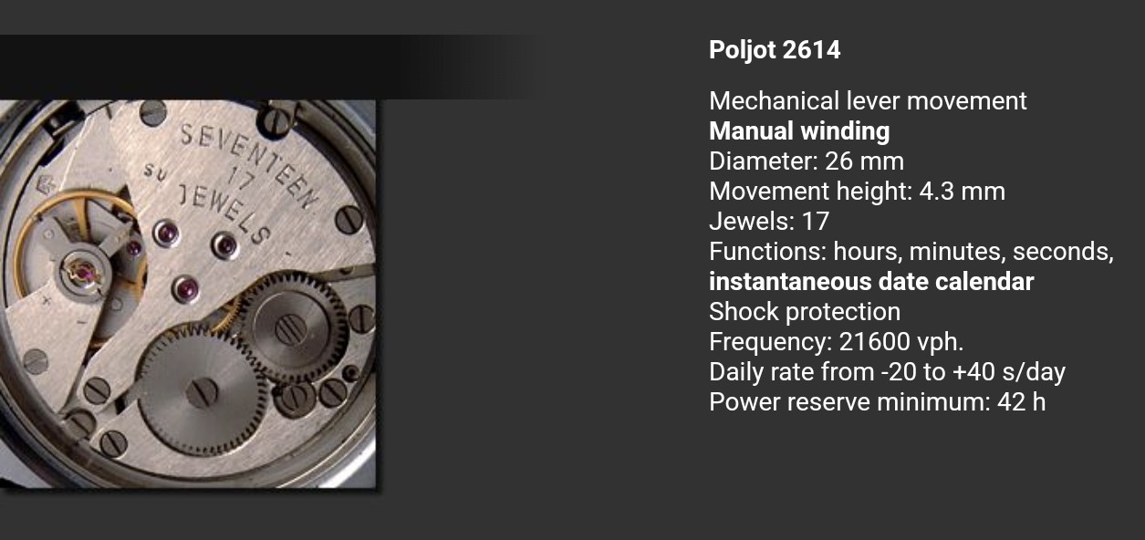

Er staat P2609 in gestempeld
Maar lijkt meer op een Poljot 2614? :thinking:
Foto’s van Netgrafik.
Proost! :wink:
Nog even online gekeken naar de 2614 en 2609 verschillen, en toen kwam ik een 2609H versie tegen, en die moet het zijn, die klopt wel.
Net alles via de voorzijde eruit en gestart met demonteren.
Wijzerplaat schroeven zijn wederom weer foetsie, gebeurd zo vaak dat die krengen er niet inzitten.
Maar…“Elk nadeel heb z’n voordeel”. denk dat ik de reden van het niet werken ook heb gevonden.
Nu mis ik er nog maar 1
Duidelijke oorzaak bij de ‘Poljot’ in dit geval. Dat scheelt.

Uurwerk is slecht afgewerkt voor een Poljot 2609. 31681 MakTime | Russian Chronograph Movement | STRELA Watch. Maar dat kan ook duiden op een economisch slechte tijd waarin dit horloge gemaakt is. Raketa maakte ook een 2609, maar die heeft een iets andere layout. Als je naar de andere teksten in Latijns alfabet op het uurwerk kijkt, dan is het aannemelijk dat de “P” in “P2609” echt wel als Latijnse P is bedoeld, en niet als R.
De tekst op de wijzerplaat is interessant. In de Cyrillische spelling на здоровье geeft de één-voorlaatste letter “ь” een i- of j-klank voor de e. Nu lijkt er een “б” te staan en dat is een b. Het Aeroflot-logo van destijds zal zijn gekozen vanwege de hamer en sikkel, maar ziet er op de wijzerplaat een beetje verfrommeld uit. Artistieke vrijheid van degene die de wijzerplaat-elementen tekende.

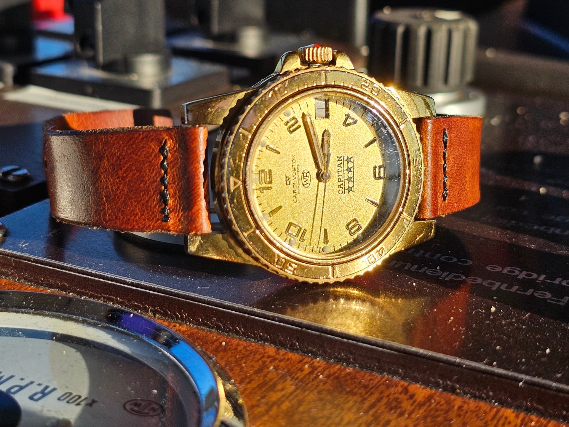

“Cardi Vostok Capitan” op een vlak houten intstrumentenpaneel met één meter geijkt met “x100 RPM”. Boot? Mooi doorleefd horloge met passend bandje. En interessant verhaal achter Cardi Vostok:
CARDI Vostok - SOVIETALY™
Oei, Aeroflot Tupolev is natuurlijk weer zwaar off-topic. Even een beetje CO2-compensatie met een horlogeplaatje:
Interessant stukje Gerhard, wist er al wel een paar dingen over.
Alsnog staan hier dingen over het horloge/merk die ik niet wist.
Zoals Capitan, ik associërende dat met me nieuwe functie als “kapitein” toen. Maar daar blijkt dus weinig van waar.
Naja los van dat draag ik het horloge bijna altijd op me werk waar het inderdaad goed gebruikt wordt.
Ik vaar namelijk met een sleepboot zo als u goed opmerkte.
